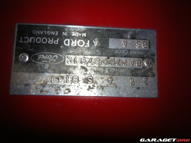

Börjar uppe från vänster:
2 = vänsterstyrd
5 = 1498cc GT
4 = växelförare i mittkonsol
S = utväxling högsta växel 3,9-1
B 141 = svart klädsel, svart golvmatta oktober 1964-oktober 1965
BA = sammansatt i England , i Dagenham.
77 = Cortina, 2 dörr GT
E = tillverkningsår 1965
P = månad april
sista fem siffror = bilens nummer

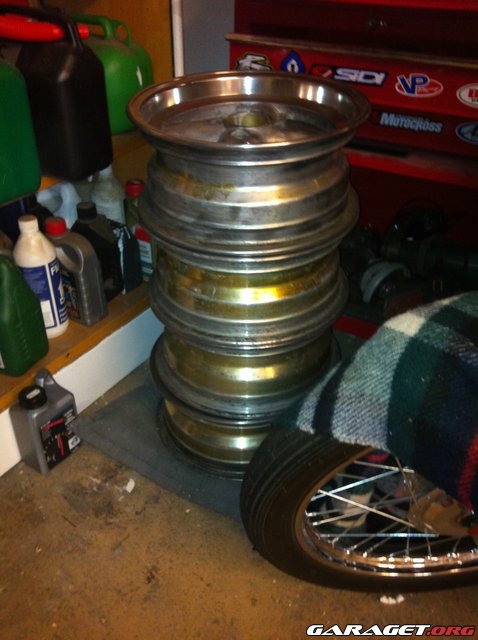

Så när bilen nu är iväg på lack har man massa andra grejer att fixa med.
Som dessa hjulen tex..
Har tänkt ändra färg på centrum och polera upp kanten.
Inte helt övertygad om fälgen på bilen senare men måste prova. Kunde vara kul och gå emot strömmen lite i
fälgvalet.
Många andra använder Lotus fälgar eller Minilite

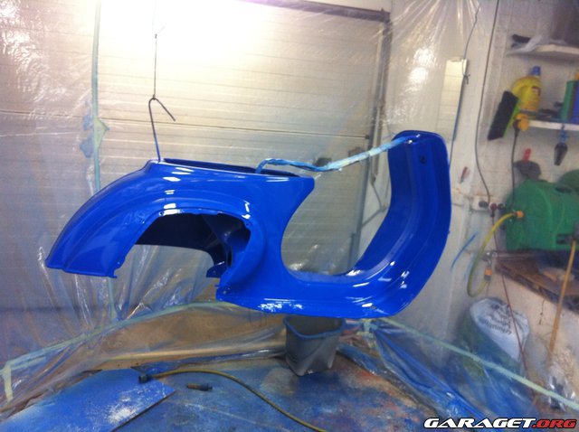

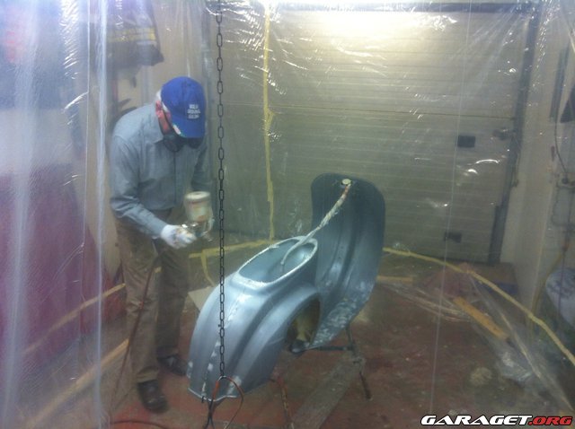

Nu när Cortinan är hos lackeraren 'förvandla' vi, jag och min
far garaget till lackbox.Lackbox deluxe..😎 Av plast.. Funka faktiskt bra.
En gammal piaggio har nu fått ny färg. För den intresserade finns massa bilder på det
I album på min sida.

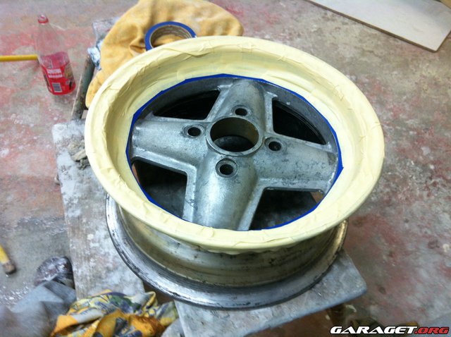

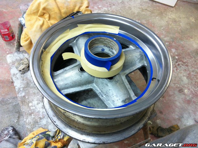

22 januari 2014
#76
Blev lite gjort i garaget igår kväll,började maskera fälgarna för målning.
Skar den blåa i tunna strängar så det skulle gå att svänga någorlunda utan massa veck.
Bra tejp den,tunn så man slipper så hög kant till det omålade.

22 januari 2014
#77
Så nu ska det bara målas.. lutar åt svart.Tror det blir bra. Och svarta ok och trummor, det kommer ju att synas nu
där innanför jämfört med innan.
