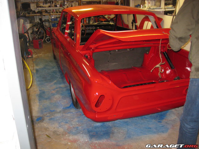

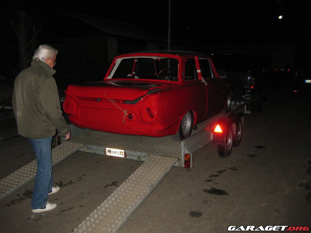

Helt fantastiskt lol Dagen man har väntat på...
Och min snälla lackerare erbjöd sej att köra hem bilen åt mej.
Så äntligen rullade han in på gatan  big_smile
Och ja, jag vet om att vissa bilder blev sådär.Men det kommer bättre .
Ska rulla ut i dagsljus så fort tillfälle ges!

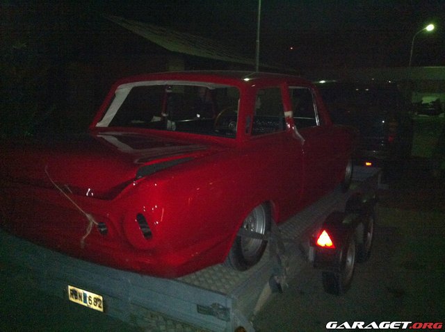

Och så in i värmen igen cool

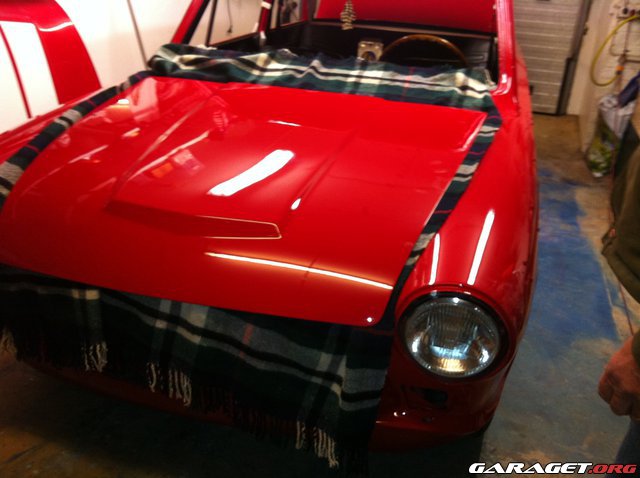

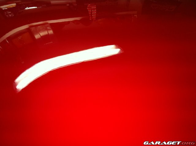

På med brillorna cool
Glad att jag valde 2 varv klarlack ovanpå det röda,blir bättre djup.
Inbillar jag mej iallafall. Härligt blank blev den !

Underbart djup i lacken, som en karamell!
Ja, lacken blev verkligen bra. Ska bli trevligt och rulla ut den i dagsljus.
Har bara sett den inne hos lackeraren och i egna garaget.
Säkert läge för utomhus foto i helgen

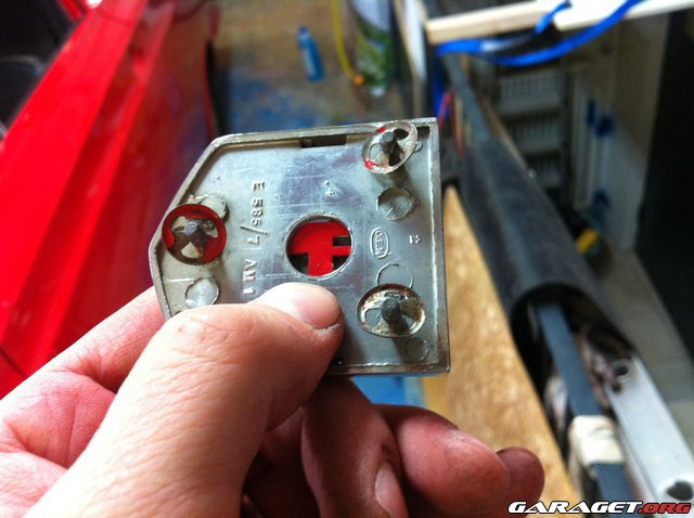

Tror jag stött på ett problem när det gäller denna sortens låsring (heter det så?)
Verkar omöjlig att köpa , hade gärna velat byta dom mot nya då det  fattas en del.
Någon som har sett såna nånstans eller har ett gäng liggande?

Kolla här smile
http://www.verktygonline.se/verktyg-pa- … /brunlack/

Men se där ,den sidan har jag missat!
Ett problem bara.. förpackning om 200 st hmm .....
Får kontakta dom och se om den går att köpa mindre antal

Sök på starlock finns säkert på fler ställen smile

Ja tack så mycket för tipset. Betydligt enklare o söka
efter dom nu när man har ett namn o gå på
1 026 Inlägg
24 januari 2014
#99
Va tvungen o leta runt nu direkt..
En hel del som säljer dom, så nu löser det sej.
Orolig där ett tag... Tack igen Ragge
