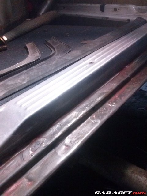

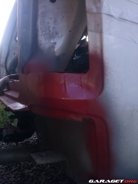

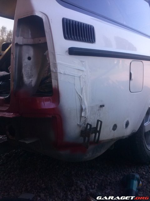

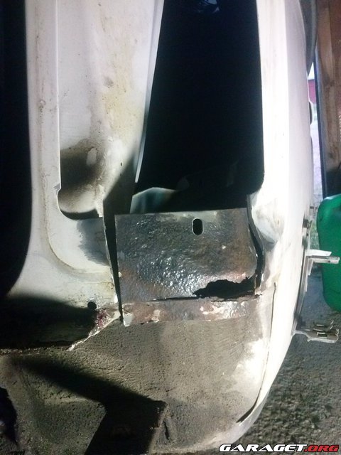

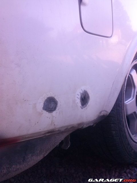

Vart en tid sen sist här men det går inte undan kan man säga med turbo motorn iom. att ja sparar pengar så gott det går och börjar på när man känner sig ha allt i pengaväg under kontroll hah! smile
Lite rostfix har man pysslat med och så köpte ja till mig ett par fälgar smile
https://www1.garaget.org/gallery/images/182/181281/181281-f3e5fab1f58a8e48c2ac423ba4c54c87.jpg
Nån har vart här före mig o fuskat lite

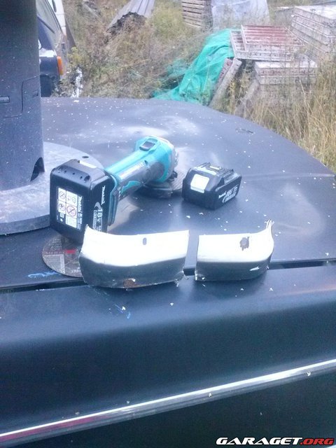

Sebbe donerar som vanligt smile
https://www1.garaget.org/gallery/images/182/181281/181281-c84829ebae96c15c99a1451f36764f40.jpg

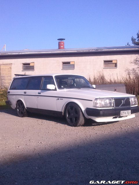

17" Azev med 225/45, hiss eller diss!?
174 Inlägg
21 september 2014
#85
Hiss wink

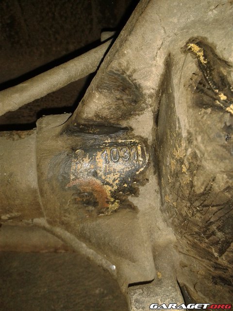

skrapa också fram lite siffror på axeln, lite tur får man ju ha tongue
https://www1.garaget.org/gallery/images/182/181281/181281-d28f239b873195b06c020cc5582fa79b.jpg

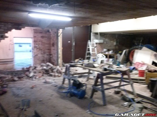

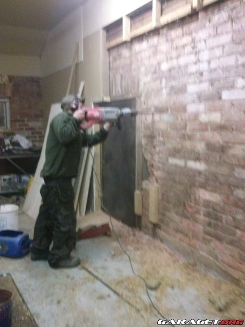

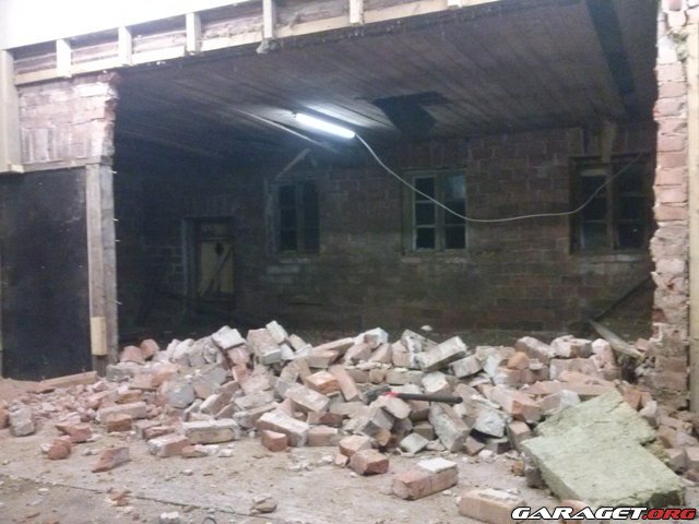

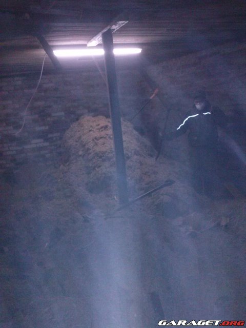

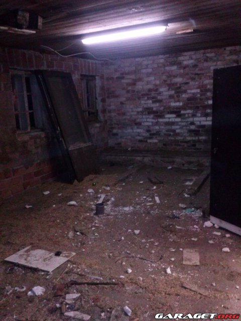

Tjenare. Tycker det är dags ni får se lite bilder från garage ombyggnaden från början till slut cool
Inget nytt med bilen tyvärr roll
½m med skrot/skräp som häktades bort samt all halm och spån från mellantaket skyfflades ut
https://www1.garaget.org/gallery/images/182/181281/181281-69c5a466df4b14d780ed1e701fd66404.jpg
https://www1.garaget.org/gallery/images/182/181281/181281-a655e98ebbdd1a86f4c83273b7f39c4e.jpg
Att få gå berserk med pik och slägga är alltid kul wink
https://www1.garaget.org/gallery/images/182/181281/181281-4c6e9059641e44620aeb5e0113fa429f.jpg
https://www1.garaget.org/gallery/images/182/181281/181281-a5f8913d2577cb024dd22bc35ee6d413.jpg
https://www1.garaget.org/gallery/images/182/181281/181281-509ed56f360507b94762e0ad69eab709.jpg

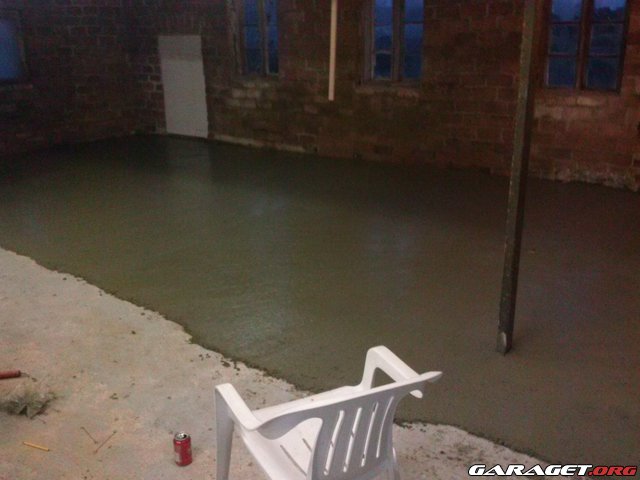

Golvet höjdes på en smula och kortefter skivades allt

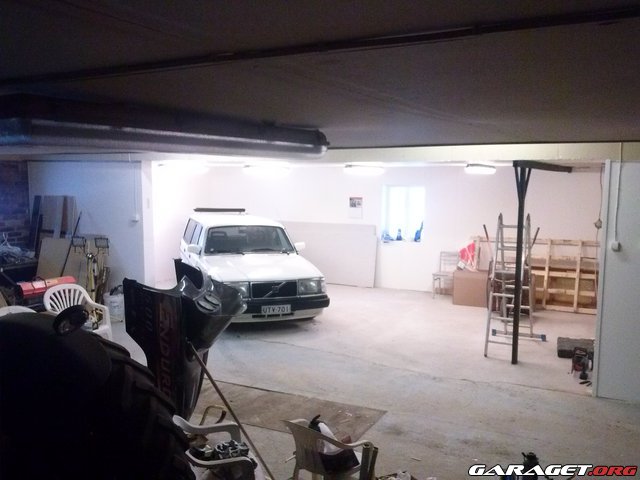

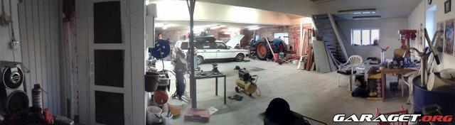

Det har blivit en hel del timmar med jobb men garage ägaren och vi börjar bli väldigt nöjda över slutresultatet, skam den som ger sig wink
https://www1.garaget.org/gallery/images/182/181281/181281-9aa02f5423f45f0724ccd40310495a12.jpg

Lite laminat läggning på vinden
https://www1.garaget.org/gallery/images/182/181281/181281-d72dfa2811b85b5de9014c965d4efc5f.jpg
https://www1.garaget.org/gallery/images/182/181281/181281-3bb4adafbd6e4d24b908e9d35019b048.jpg

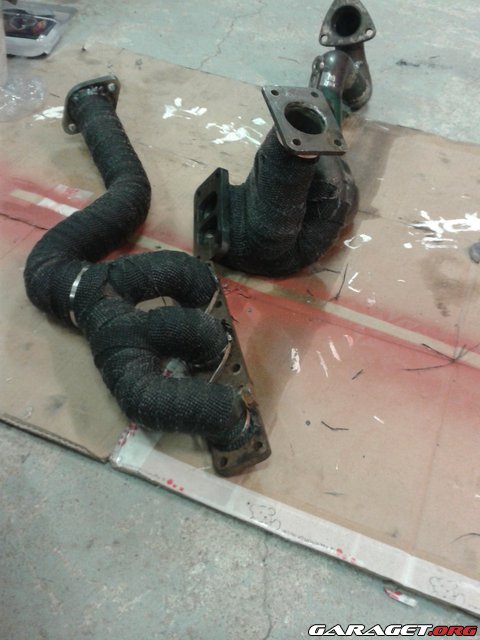

Lite grenrörs snickrande, provar snik variant till att börja med.
koppling, dump och diverse flänsar och småsaker beställda också!
https://www1.garaget.org/gallery/images/182/181281/181281-884ec43ad69b3d0c90157f36b55da636.jpg
https://www1.garaget.org/gallery/images/182/181281/181281-84830b6fce4b205d5e7d4ea42084af26.jpg
https://www1.garaget.org/gallery/images/182/181281/181281-286600b9db51cb81214bc2004e8fecef.jpg

WG rör, fläns och dp fläns tillverkning smile
https://www1.garaget.org/gallery/images/182/181281/181281-990865a71b99c1cfa23aa7d42f57bfc9.jpg
https://www1.garaget.org/gallery/images/182/181281/181281-76ca89eca94342b545f3e70d2e607d53.jpg
https://www1.garaget.org/gallery/images/182/181281/181281-9fb4f85680f984af64f0a3d64d3162a3.jpg
https://www1.garaget.org/gallery/images/182/181281/181281-366d60259ef18bf1702923ef740c83d0.jpg
https://www1.garaget.org/gallery/images/182/181281/181281-ba04c0dbfe8c7a1ecb5ee9c36e21cfe1.jpg
https://www1.garaget.org/gallery/images/182/181281/181281-035961180c2d16cdec842713e2524435.jpg
Vet inte om ja ska köra "screampipe" eller återciruklerande ut från WG, tänkte iallafall prova med ett rör rakt i backen först eftersom att det e så lätt operation att ändra om man tröttnar ändå
