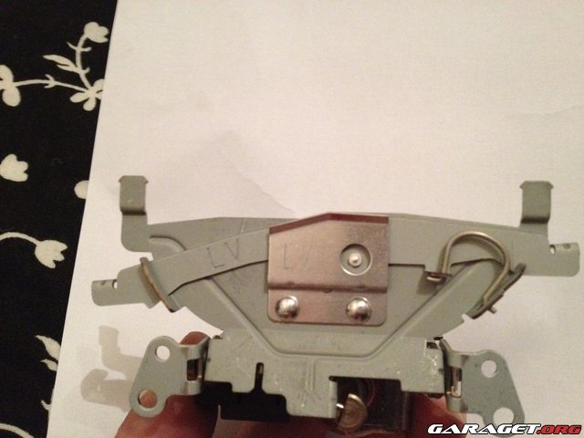

Efter att ha kollat upp vad nya strålkastare kostar (xenon) och ringt varenda skrot i närheten och längre bort, var det bara att glömma ett köp.. Nya hade kostat runt 17 000:-, bara för att det var xenon. Inga begagnade fanns någonstans..
Dags att plocka ned strålkastarna och lära sig ljusbild!

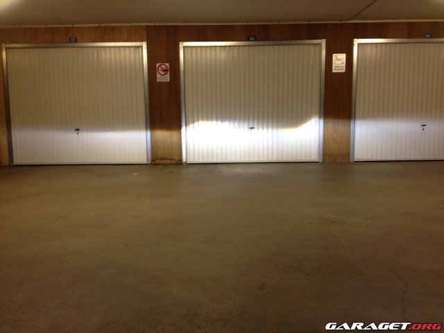

192 Inlägg
1 februari 2014
https://www1.garaget.org/gallery/images/172/171999/171999-325707a89d52533e2719ddeec67ce715.jpg
BMW:s ingenjörer har tänkt på engelsmännen som ibland åker över till frankrike, upptäckte jag.
Jag hittade att man göra en liten ändring på ljusbilden, ganska enkelt, genom att putta till ett metallbleck i strålkastaren. smile
192 Inlägg
1 februari 2014
https://www1.garaget.org/gallery/images/172/171999/171999-be8c3fccf7cce73f094051a1344ba566.jpg
Så här ser det ut när man pillat på ljusbildsjusteringen. Platt ljusbild.
Undrar vad dom kommer säga på regbesiktningen..

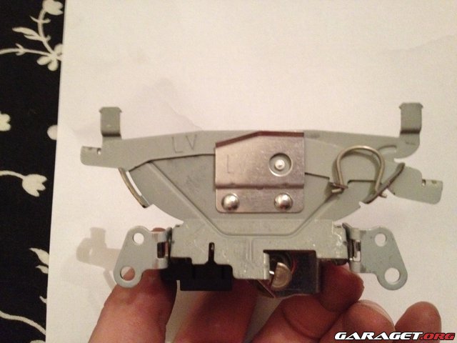

192 Inlägg
1 februari 2014
https://www1.garaget.org/gallery/images/172/171999/171999-a3c671822275216b662538bd76149ae5.jpg
Har läst att ljusbilden måste vara vinklad så att den inte bländar mötande bilar men samtidigt lyser upp "skogen till höger om bilen". Så jag vågade inte chansa med reg.besiktningen. Det var bara till att plocka ned stråkastarna i bitar..
Här ser man vad som skapar ljusbilden och metallblecket som kan ändra ljusbilden.
Här i sitt ursprungliga läge för vänstertrafik.

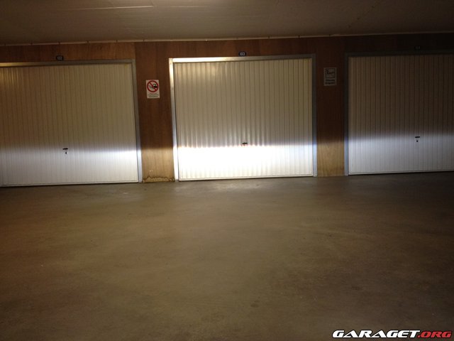

192 Inlägg
1 februari 2014
https://www1.garaget.org/gallery/images/172/171999/171999-25b6733a56b1d78086504b3bce8269bf.jpg
Här är ljusbilden justerad så att den inte bländar någon, men samtidigt lyser den inte upp "skogen till höger om bilen"
Här måste göras ändringar med andra ord!

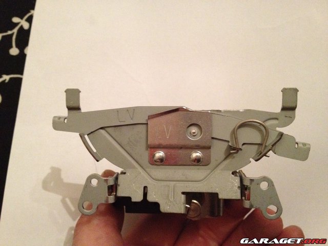

192 Inlägg
1 februari 2014
https://www1.garaget.org/gallery/images/172/171999/171999-df96a7f703171d82f0788c61101610cc.jpg
Har kört med dremmeln och sen filat fram en ljusbild som bör passa för högertrafik. Nu ska jag bara lyckas göra en identisk till andra strålkastaren wink
192 Inlägg
1 februari 2014
https://www1.garaget.org/gallery/images/172/171999/171999-7ad2e6bcfad2914bb1592b86cae530cb.jpg
Voila!
Här kan man se det färdiga resultatet som viker ljusbilden uppåt på höger sida.
Inte helt identiskt resultat mellan höger och vänster men det borde funka. Minsta lilla avvikelse på metallblecket blir väldigt förstorad några meter framför bilen..

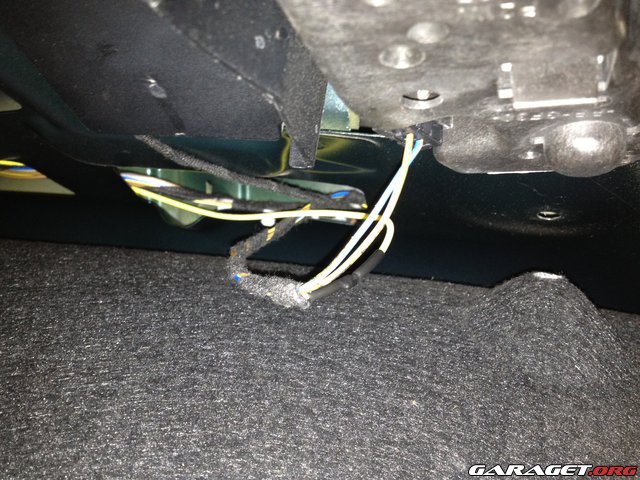

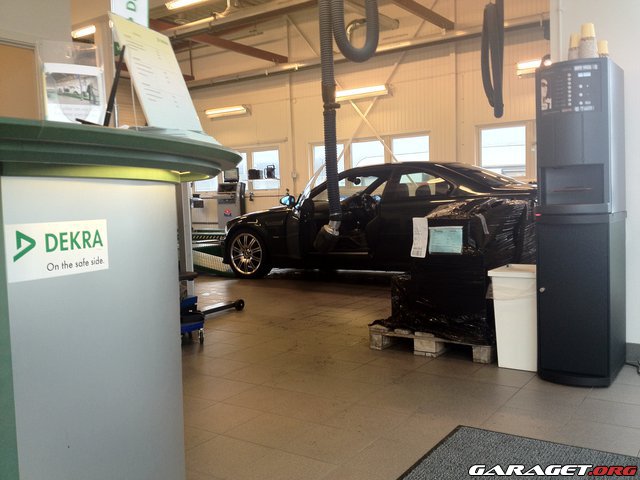

Fick lära mig, på besiktningen, att dimljuset bak skall sitta på vänster sida..
Bara till att rycka ned baklucketäckningen och se om det gick att lösa på plats.
Yes! Måste bara få tag på en lamphållare från en vänsterstyrd..
Efter några samtal fick jag tag på en, hos möldals bildemontering, till en e46 touring..
Tur att det är samma artikel i sedanen, coupén och touringen då smile
Svängde förbi ELFA i mölndal på vägen för att handla kabel och krympslang med lim, sen tillbaka till besiktningen!
192 Inlägg
192 Inlägg

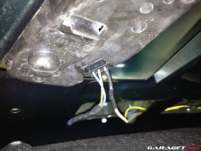

1 februari 2014
https://www1.garaget.org/gallery/images/172/171999/171999-e1ad0033a60085a9047f593032f37957.jpg
Bakluckan på höger sida:
-Backat ur stiftet till dimljuset.
-Klipp bort stiftet.
-Skarvat nya kabeln, med krympslangen.
192 Inlägg
1 februari 2014
https://www1.garaget.org/gallery/images/172/171999/171999-d7653ace40a34f864d2eafef0dc70a17.jpg
Bakluckan vänster sida:
-Skarvat på stiftet på den nya kabeln.
-Klickat i stiftet i kontakten till baklampan i bakluckan.
-Monterat lamphållaren och kopplat i kontakten.
Klart!
