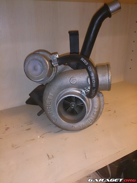

Tanken med detta projekt är att turbokonvertera motorn och sedan hitta en lämplig bil att stoppa den i.
Jag har satt motorn på motorstativ och rivit den helt.
alla delar och lager ser hela och bra ut.
kolvtopparna ska svarvas så att jag får en lägre komp ca 9-8 bar,nuvarande 11 bar tror jag de hade.
T-vis har plockats bort då de gör motorn mer komplicerad och ända nyttan den gör är bränsle ekonomi på låga varvtal.

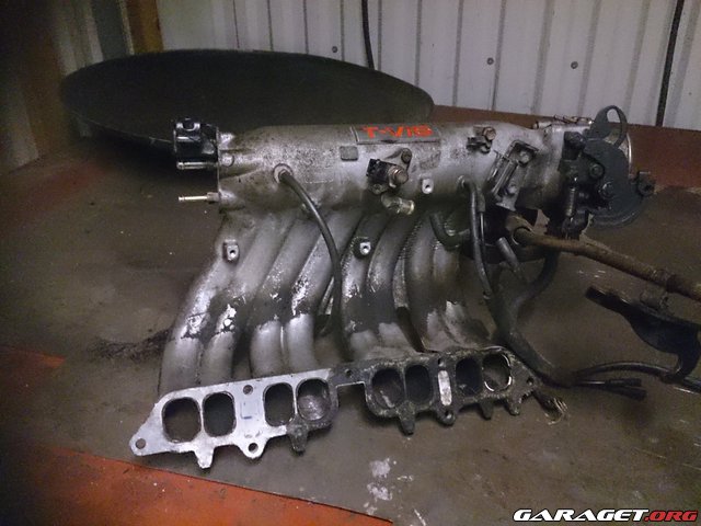

insuget måste svetsas om så att spjällhuset är på andra sidan.
insuget skall även portas
toppen skall renoveras (ifall det behövs) ventilsäten och tätningar
jag ska bygga megaquirt insprut när jag fått tag på en lämplig bil.

Häftigt hoppas du lyckas! Sitter ju en sådan där motor i Celican min, så kommer bli intressant o följa.
Är du säker på att T-vis är så begränsande? Är det endast för bränsleförbrukningen?
http://www.gtfours.co.uk/what/tvis/tvis.htm
Fast som det står där, på rallybilar och lite vässade fordon så är det bortplockat!

Använder den där sidan du linkade ganska flitigt faktiskt!
Precis som du säger så tar de bort t-vis när de kör rally och trimmar motorn,jag tror mycket är för att göra motorn simplare och du får ju ett lägre luftmotstånd

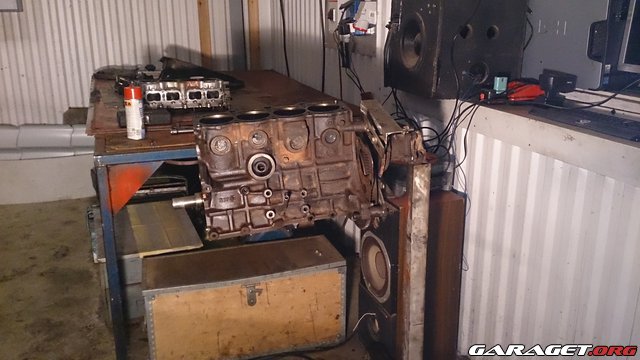

https://www1.garaget.org/gallery/images/198/197327/197327-26bd517c4e98a8c91fe4b8ab77274b87.jpg
Blocket rengjort!

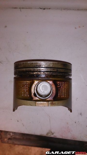

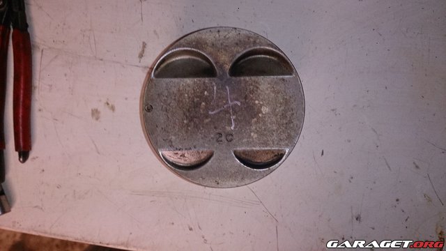

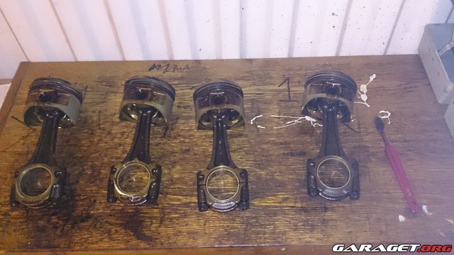

https://www1.garaget.org/gallery/images/198/197327/197327-b99a9c0e21196edf3dc755e691cba4c9.jpg
Kolvarna och vevlagerna var i mycket bättre skick än vad jag trodde de skulle va.

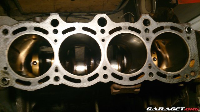

https://www1.garaget.org/gallery/images/198/197327/197327-f19ae16da84f6655ee5dbc9db290ef77.jpg
Cylinderloppen ser bra ut med.

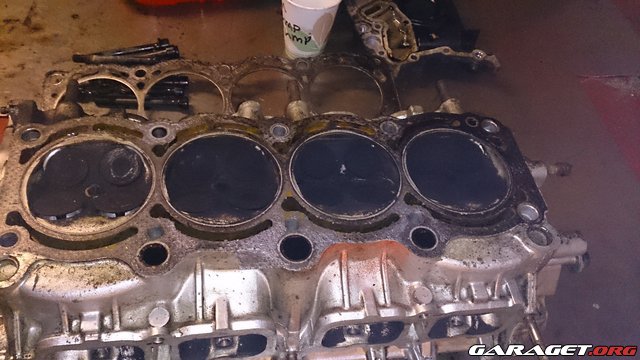

https://www1.garaget.org/gallery/images/198/197327/197327-c445a7fdd25b5cda0d7d98fab5d5bda5.jpg
Toppen var fin den med, lite sot bara Ska kolla så ventilsätena inte läger senare

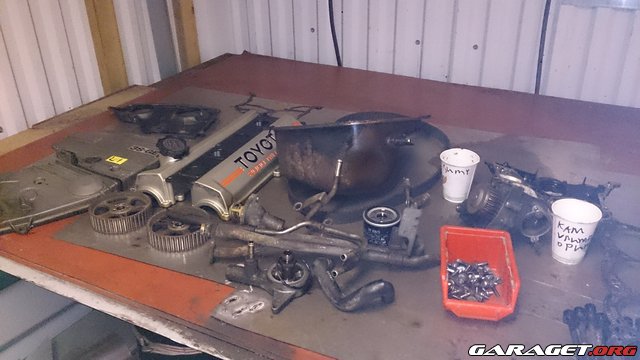

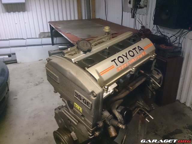

https://www1.garaget.org/gallery/images/198/197327/197327-de596859ce7b1383f13f5e020e8eee74.jpg
Lite delar från motorn. Det var faktiskt ganska simpelt att skruva i denna, stötte inte på nå problem förutom remskivan på vevaxeln. Den satt hårt som satan så jag fick kriga med den ett tag

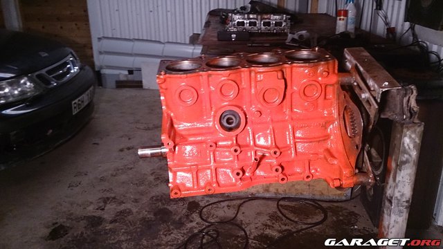

https://www1.garaget.org/gallery/images/198/197327/197327-deabc97751dad864c4c48fef0b5e7685.jpg
Blocket grundlackat.

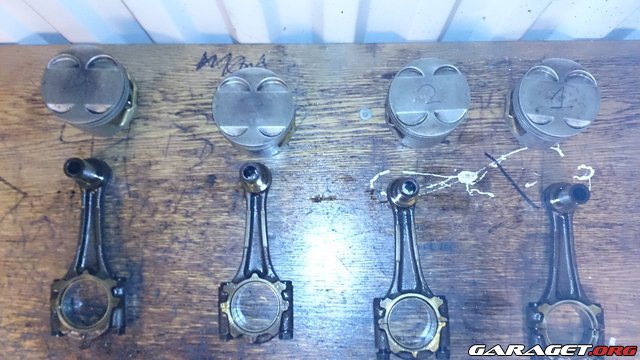

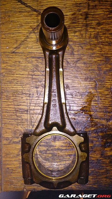

https://www1.garaget.org/gallery/images/198/197327/197327-7a2e7fe78161f96fd9f7b454f4f05456.jpg
Som jag uppfattat det så har 3sgte och 3sge samma vevar
kolvarna är i princip samma de med fast de är frästa
hela 3 serien ska tydligen ha samma kolvtyper
