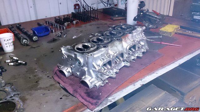

https://www1.garaget.org/gallery/images/198/197327/197327-eb91bf4a7daa5aaf97eef281712fdb8c.jpg
Plockat bort ventiler nu för inslipning

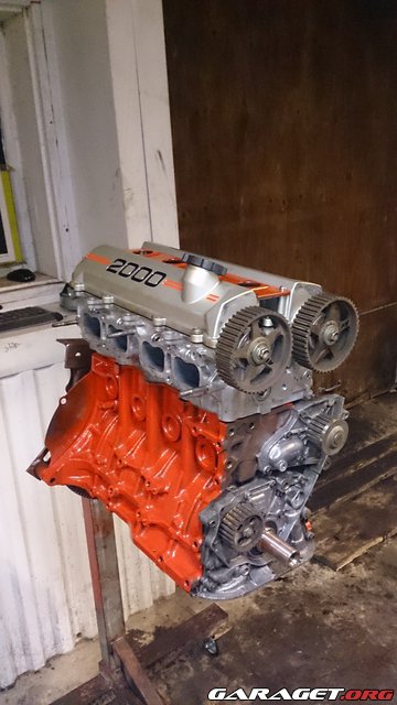

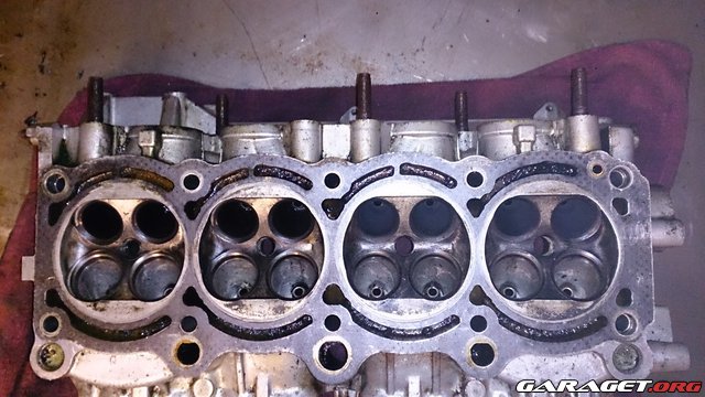

https://www1.garaget.org/gallery/images/198/197327/197327-ac384ab2e47256d514e3702a6dfeff99.jpg
Inte så mycket sotbeläggningar här och det är ju bra smile

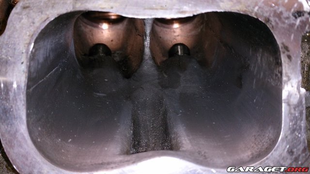

https://www1.garaget.org/gallery/images/198/197327/197327-9e88aaf514dde9bf5d558720fbf257cc.jpg
börjat porta lite nu, synd att det är så jäkla tråkigt!

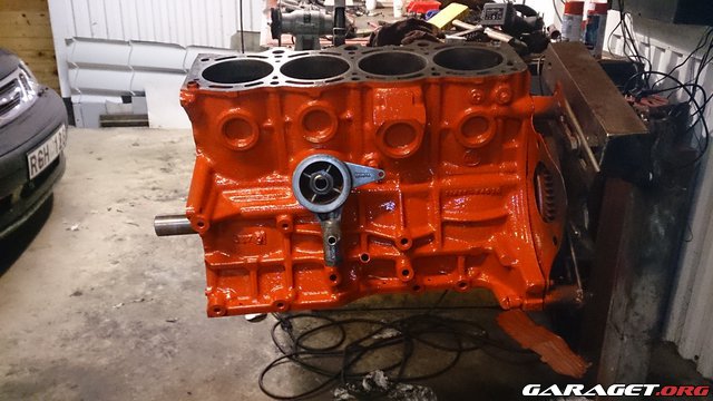

https://www1.garaget.org/gallery/images/198/197327/197327-d725b53db9ec13628fd0249207542aba.jpg
Blocket färdiglackat

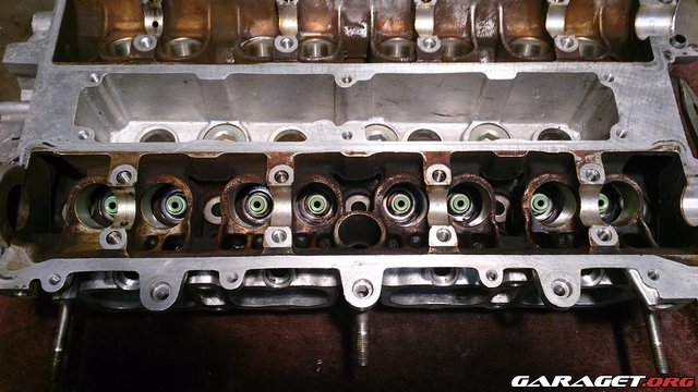

https://www1.garaget.org/gallery/images/198/197327/197327-a9297e477159ea9cda035452cd553c94.jpg
Klar med toppen nu Portad slipade ventilsäten nya ventiltätningar

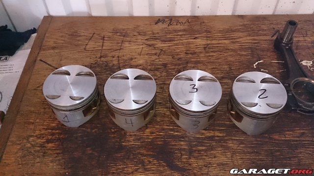

https://www1.garaget.org/gallery/images/198/197327/197327-5eb11175b3df6164564d973136a5bc2a.jpg
Äntligen fått kolvarna klara det blev svarvning och jag tycker att det gick helt okej.
Blir att handla in nya ram och vev lager samt kolvringar innan jag sätter ihop allt.

4 april 2014
Svårt att göra om i efterhand, men jag hade bett om att få en grop svarvad istället för att dra av dom slätt. Har du kvar hela höjden ovan ringarna så sparar du på både kolvar och översta biten av loppen! Men ska du inte ladda så hårt borde det funka bra ändå wink

4 april 2014
jo jag funderade om man inte skulle göra så istället men efter att ha kollat runt lite så såg jag att många hade gjort såhär.

4 april 2014
Det beror väldigt mycket på vilken nivå man vill lägga och hur långt det är från kolvtoppen till första ringen! Det går grotta ner sig hur mycket som helst i ämnet Om man vill! wink Filosfiera runt flamfronts hastigheter, klämspalter osv osv osv.
Grunden får dock sägas vara att inte få för litet avstånd ner till första ringen, då ökar risken för sprucket ringland.

121 Inlägg
5 april 2014
tycker att det fanns mycket att ta av när vi svarvade så det kommer förhoppningsvis inte vara några problem!
