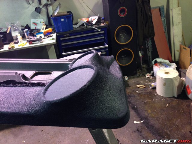

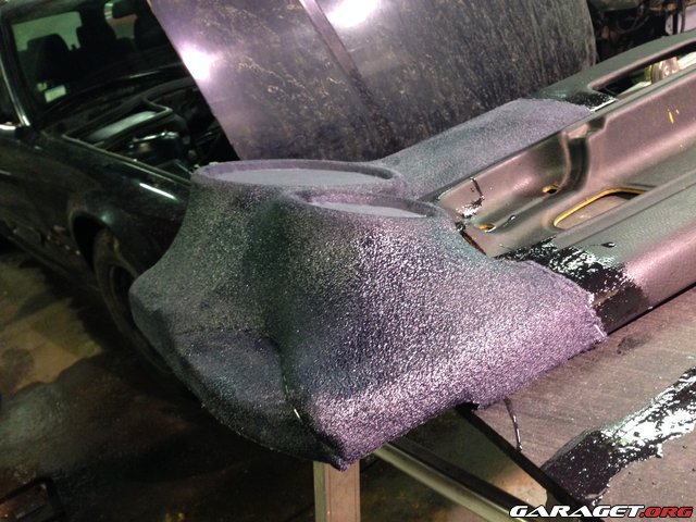

började på mina dörrsidor för å få dit lite mer ljud:) första gången jag plastar också:
https://www1.garaget.org/gallery/images/131/130991/130991-f1f1477ea6ed7620a0448098662a785f.jpg
https://www1.garaget.org/gallery/images/131/130991/130991-45da51944b00183df3a6edd9faff1e4d.jpg
https://www1.garaget.org/gallery/images/131/130991/130991-660db3e31a64eecd8bdd203bf30079c6.jpg

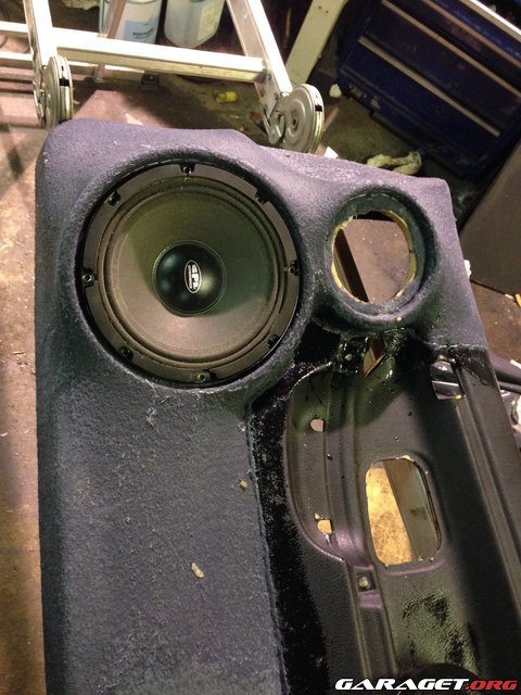

igår vaq jag å hämtade mina gulliga högtalare:) la en lite provmontering på dom för å se hur de såg ut,
ja inte illa pinkat av en trähäst som man b rukar säga.
sen så blandade man till lite mer plast å penslade på en sista gång på ytterlagret enbart för å få igen lite små gropar och desto starka desto bättre har jag hört:)
så denna kvällen kommer bestå av jävligt hög musik i garaget, cigg redbull å en jävla massa slipande inför de ska kläs om:) samt fundera ut ur jag ska få dörrsidan å sitta stabilt sen:)

igår började jag montera dörrarna efter jag slipat fram alla former infor dom ska kläs.
men hade gjort de vanligaste misstaget av de alla att inte provmontera dörrarna direkt efter platning å de gick inte å stänga://
hade provmonterat när jag spände upp tyget men vem tänker på de frmmåt småtimmarna att fleece är väldigt böjbart när man provstänger;)
aja kapa bort en bit på med silvertejp på instrument panelen och sen på med eb rejäl kladd glasfiber spackel på dörrarna stäng dörren, låt härda, tada!!1 fram med sandpappret igen å slipa till de så vart de fixat:)

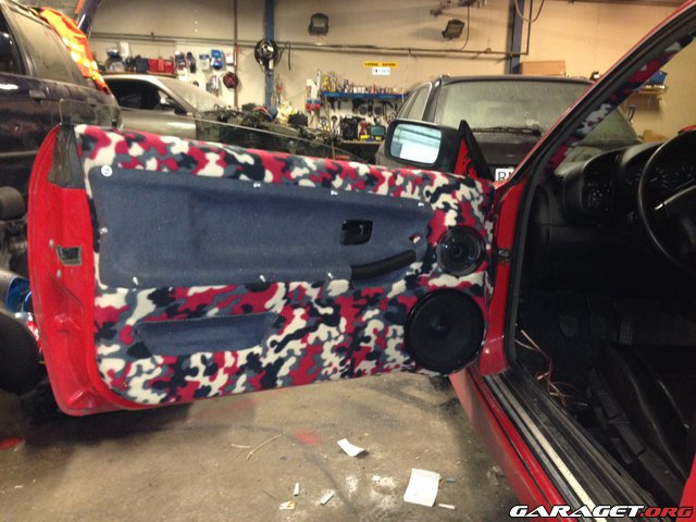

igår gick jag lös å klädde dörrsidorna i bilen och dämpade baksidan på dom med silentcoat . dom måste ju matcha utsidan på bilen med:)
ska klä sido panelerna bak med i detta å räcker de blir de taket med:)
blev nice tycker jag smile

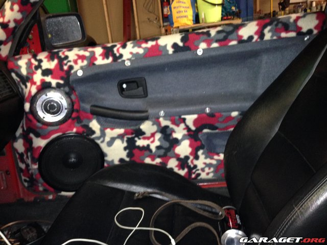

helgen bestod av å fortsätta klä inredningen i bilen så påklädde jag sidopanelerna bak i samma stil som framdörrarna. sen blev kla mkt så fick åka hem åt:(

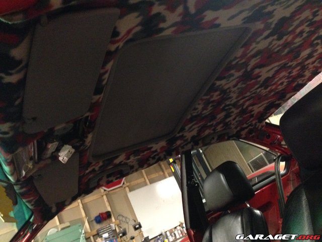

Lördagen började de hända saker istället bestämde mig för å klä om innetaket så började slita ner innte taket tog någon timme å fått ner allt men bort med den gamla å dit med de nya:) blev coolt faktist.
de ända tråkiga var att de inte fanns nån direkt stans å dämpa där uppe heller för var en stor taklucka som tog hela taket aja. dämpade sidorna bak samt inredningen bak så slipper man riva å göra de sen:) sen hemåt igen då kl sprang iväg.
söndag bestämde jag mig å ta tag i dörrarna fram.
dämpade dom och sen påbörjade monteringen av dörrsidorna lite bökigt men de gick dit. i med högtalarna på med något billigt delningsfilter så länge. för säger som en kompis en bil utan musik är som en cykel utan trampor men hur som helst gick å spela på rätt jävla bra med detta framsystemet. allt som saknas nu är resten av ljudet haha;)
