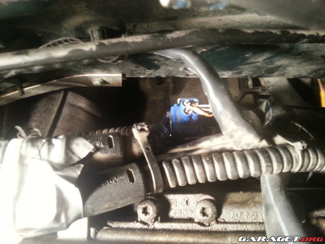

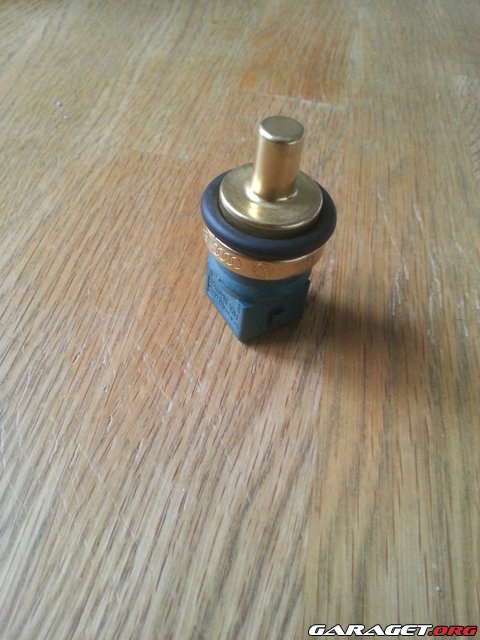

Motortempgivare G62
https://www1.garaget.org/gallery/images/74/73108/73108-68b6470fe40914f3158a2dda3823512c.jpg
sitter mellan motorn & torpedväggen och tar ungefär 2 minuter att byta. förstår inte varför alla skriver att det är så svårt. inte ett enda verktyg behövs, bara dra ur sprinten förhand & dra upp givaren, samma sak tillbaka.

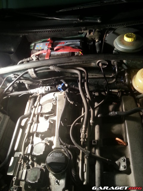

https://www1.garaget.org/gallery/images/74/73108/73108-36828cc6c366830543498dde9abcae9e.jpg
mitt bakom motorn sitter givaren ca 5-8 cm ner

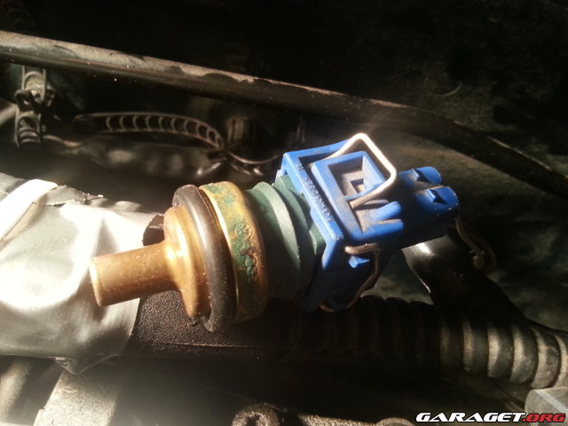

https://www1.garaget.org/gallery/images/74/73108/73108-a58f85bd0ffd4c9d1539885dd7c8ed8d.jpg
montera tillbaka den med kontakten isatt före så blir det mer att hålla i

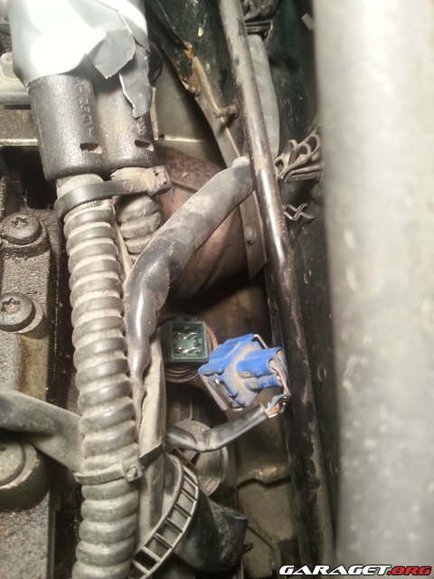

https://www1.garaget.org/gallery/images/74/73108/73108-293977c5b4189f05de8ec85e64d3ab8b.jpg
5 sekunder senare sitter den i & bara peta i sprinten som oxå tar ungefär 5 sekunder. detta jobba gör somsagt på under 5 min om man gör det för sörsta gången så man tjänar på att göra det själv än att ge audi 500:- för jobbet då givaren kostar över 500 spänn på audi tongue
https://www1.garaget.org/gallery/images/74/73108/73108-ba63955ed3114ea54e2cf2d4e0a13335.jpg

Säger folk att den är svår att byta? Ja då kan man ju fråga sig vad de anser att det är att byta en lambdasond eller liknande.
Visst, på de lite större motorerna är det bra mycket pilligare att komma åt, men det är lik förbannat en lätt operation.
