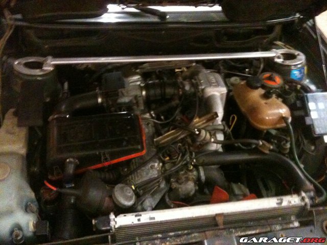

Obligatorisk motorrumsbild innan rivning av diverse saker som är i vägen.

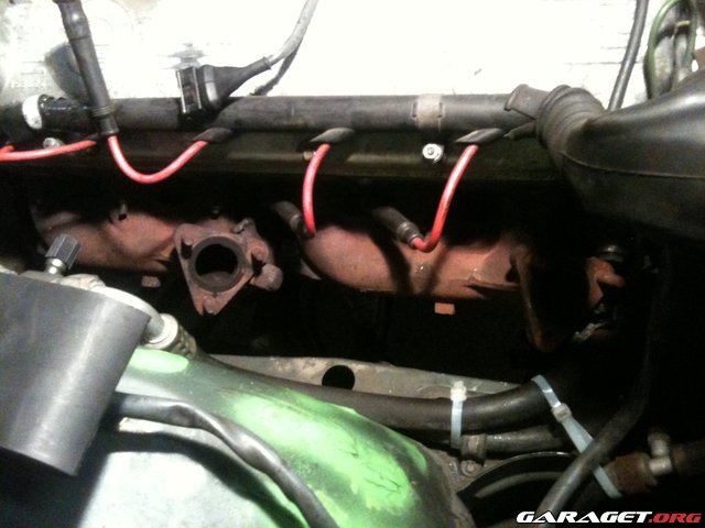

Ena grenröret av, kommer köra originalgrenrör och ev vända ena upp och ner
https://www1.garaget.org/gallery/images/189/188240/188240-5d1a1387693084653958d08b690e9f25_large.jpg

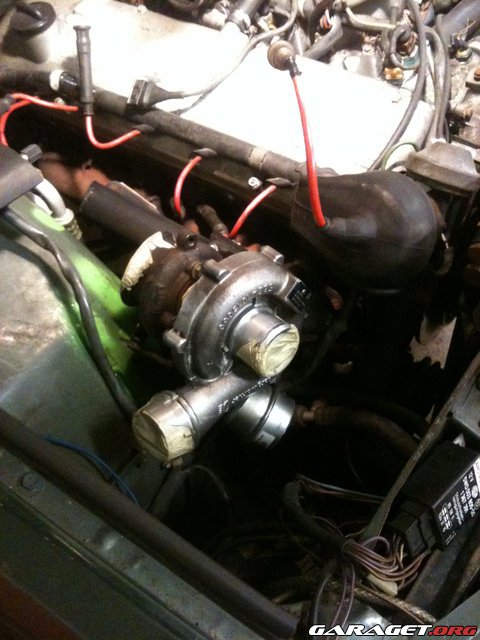

Dock en liten sådan men nu sitter turbon på plats!
https://www1.garaget.org/gallery/images/189/188240/188240-48247fd625599b56482cd4b1e6c5d701.jpg

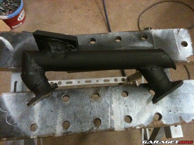

Färdig hemmaknåpad kollektor, rör från avgasröret, är det budget så är det!
https://www1.garaget.org/gallery/images/189/188240/188240-764cb1973fd05886988314e55aa48b4c.jpg
Upp och ner vända grenrör
https://www1.garaget.org/gallery/images/189/188240/188240-7cf5dfd12ae707a2a8be661dc1e3d22f.jpg
Turbo på plats!
Allt för idag, nästa blir att få olja till snigeln, har några funderingar på att sno från oljetrycksgivaren på nåt vänster... Tips välkomnas!
