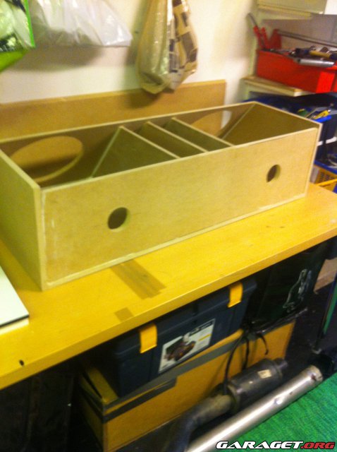

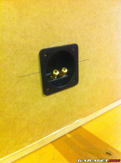

Hålen till kabelterbinalerna.
https://www1.garaget.org/gallery/images/186/185086/185086-f263276c92e8179a819d1d31b63fbc99.jpg
https://www1.garaget.org/gallery/images/186/185086/185086-965a2d595e81343b34379f2627537592.jpg

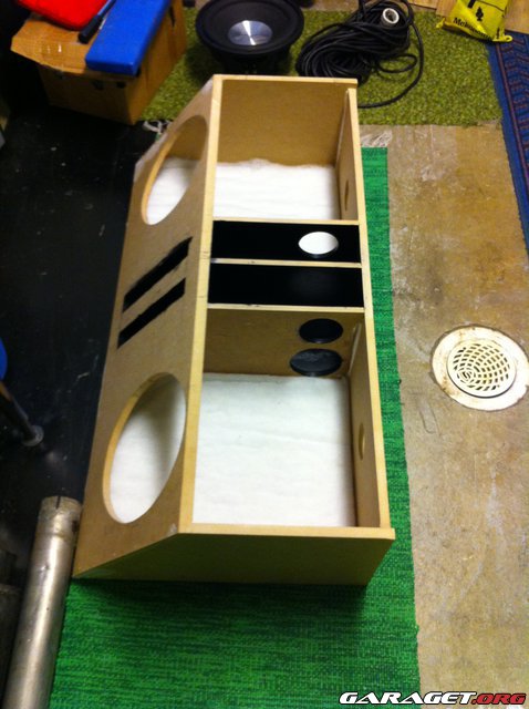

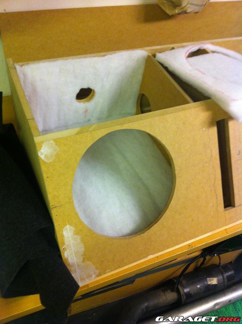

Börjat klä in inne i lådan allt dämpvadd.
https://www1.garaget.org/gallery/images/186/185086/185086-3d65f9cfac358a4fc5e68001b9814e8a.jpg

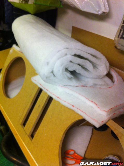

Fick inhandla lite mer dämpvadd.
https://www1.garaget.org/gallery/images/186/185086/185086-01d034a533be981a3cafc168babcb29d.jpg

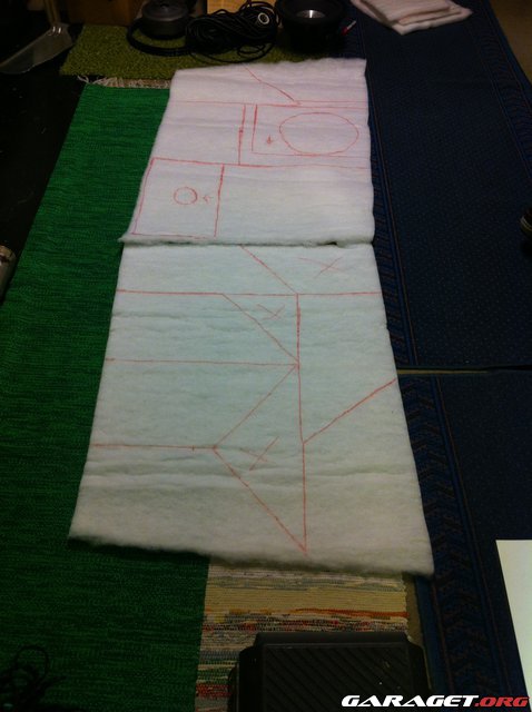

Malla upp alla väggar, tak och golv i dämpvadd som ska in i lådan.https://www1.garaget.org/gallery/images/186/185086/185086-2c07e2af38d5b91ba13a43fc0222290f.jpg
Ungefär så här kommer det se ut men då fast med lim så inte väggarna hänger som på bilden.
https://www1.garaget.org/gallery/images/186/185086/185086-2ceefd503ab5407c43802a945969e802.jpg
https://www1.garaget.org/gallery/images/186/185086/185086-c5721795d371ab568e14a6a8da883ca2.jpg

Ser ut o bli lite pill när du ska limma fast de i luftgångarna wink (de i mitten)
5 173 Inlägg
28 februari 2014
Varför dämpmatta i basportarna? Lär inte det stoppa en hel del luftflöde?
Spana gärna in mitt projekt på mercorna och lite annat :) http://www.garaget.org/forum/viewtopic.php?id=262552
eller på projektet på min caddy mk1 http://www.garaget.org/forum/viewtopic.php?id=303965
1 839 Inlägg
28 februari 2014
gör ju det. Själv skulle jag haft tyg där istället (för att snygga till det bara, det eller måla)
5 173 Inlägg
28 februari 2014
Jiiimmie skrev:
Jag hade penslar epoxi och sedan målat. Fast med tanke på att portarna förses via ett hål så lär flödet i själva porten vara ganska viktigt då det just nu är begränsat redan smile

mb_pucken skrev:
Jiiimmie skrev:
I mitten ska jag inte klä in det, är bara massa spillbitar som ligger där nere smile ska målas svart i dom bara...

mb_pucken skrev:
Jiiimmie skrev:
mjo. nått man får tänka på vid lådbygge. annars blir det lite surt när man är klar smile

Elispietikeinen skrev:
mb_pucken skrev:
haha tänkte väl big_smile
haha, kanske såg ut som det när jag har fyllt de med massa bitar som blev över big_smile Många säger att det blir bättre utan däpningsvadd men har aldrig fått nån förklaring så hade varit fint att få veta varför de inte ska vara det i lådorna fast köpes baslådorn ändå har dämpvadd.
Kort o enkel förklaring. Försök andas genom ett sugrör. Du stryper lufttillförseln (stavning?) xD
Så därför bör du inte ha någon dämpning där smile
ja men alltså inne i lådan borde ju bli ganska så äckligt hårda orena slag om man kör utan nån dämpning i lådan tänker då jag iaf smile men basportarna förstår jag varför dom ska vara utan dämpning:)

Läst att det ska vara för att minska risken för stående vågor, kan även användas för att lura upp volymen på lådan så högtalaren tror den sitter i en större låda. Kan även göra baslådan lägre avstämd och spela.djupare om ja förstått de rätt smile
Vilken avstämning kör du på lådan?
Vissa snackar mycket om trekantslister och sånt också är det bättre att använda det istället och inte ha något dämpvadd? smile
Jo de kanske det är men prova med och utan dämpull och se vad du är nöjdast med smile jag kör mina lådor utan då jag tycker de spelar renare smile fast tror inte du lär märka någon skillnad alls i bilen smile eftersom basarna spelar bakåt så lyssnar du ju på en massa resonans iaf smile ljudet hinner ju ändras ett par gånger innan den är inne i kupén smile
Jo får testa köra utan först sen är det bara limma på de annars om jag tycker det låter orent smile Går som sagt inte att vända dom där basarna inåt på grund av att magneten är för stor smile

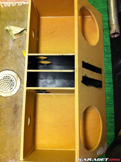

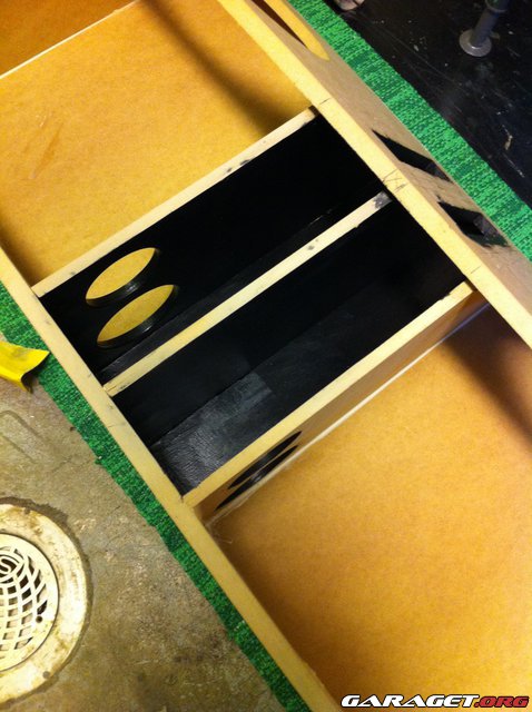

Målat svart i portarna.
https://www1.garaget.org/gallery/images/186/185086/185086-c37ae96f38a16ca9b9bfa3b31ca1cce4.jpg
https://www1.garaget.org/gallery/images/186/185086/185086-022ac0e028fba4db2894d08c4a1d5f10.jpg
Börjat limma in lite dämpvadd.
https://www1.garaget.org/gallery/images/186/185086/185086-7019fbc4f4f05a530195c5b44df6d75f.jpg
