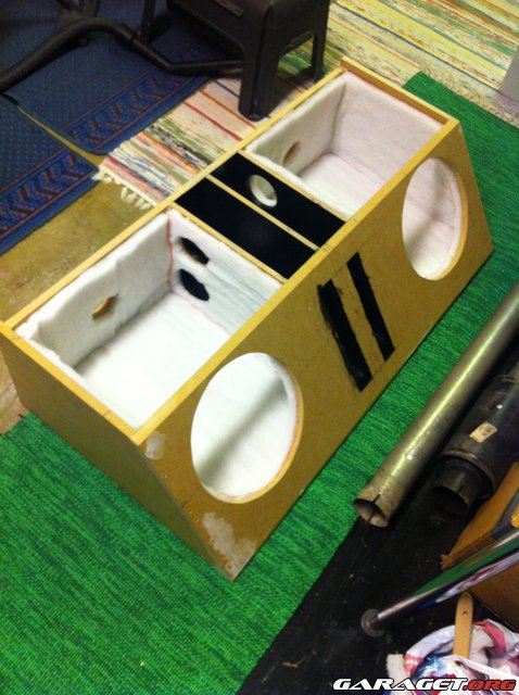

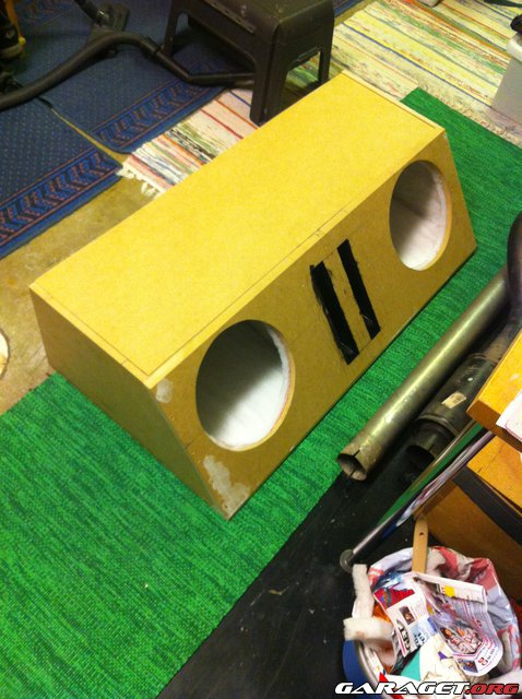

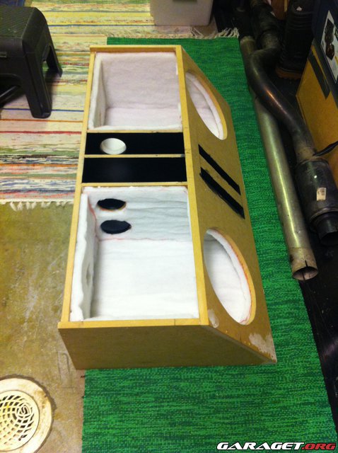

Allt dämpvadd fast i lådan.
https://www1.garaget.org/gallery/images/186/185086/185086-7e6a90a03dfca1a5c22c2da9696ca46d.jpg
https://www1.garaget.org/gallery/images/186/185086/185086-afa3783fe9fa93e7760d1253b67c6ca0.jpg
Bara limma/skruva fast taket imorgon.

Kan du inte måla lådan i Limegrön? Typ som din matta ! big_smile
Hahaha, nä skulle inte tro det! big_smile blir svart/grå tyg på den! smile
Haha fan ! xD Skulle bli snyggt med grönt juu ! D:
nej men lådan ser seriöst gjord ut o den kan inte ha kostat mer än 600kr o göra smile

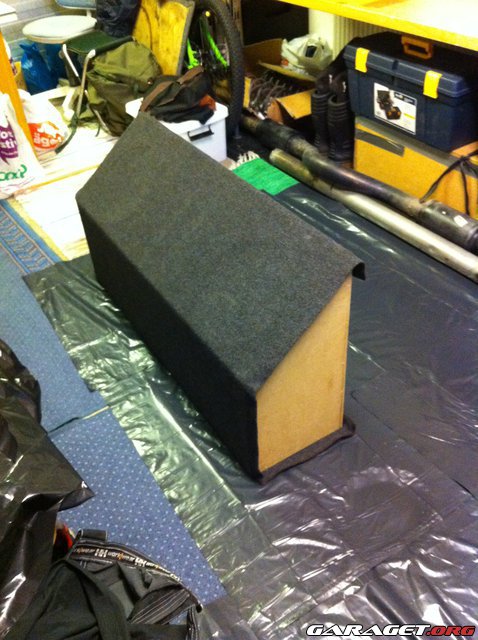

Har börjat klä in lådan nu. Ska låta det torka bara så blir det att ta sidorna också och skära ut alla hål!

en fråga om du gör baffeln lodrätt så borde du ju få in basarna dock kommer dom inte ligga rakt emot sen göra en ram runt så det nästan blir bandpass låda smile ?
Hur menar du? smile
Hur menar du? smile
du har vinklat baslådan just nu
får du inte in basarna riktade framåt om dom är lodräta?
det borde ju bara iaf 30 cm mellan hathyllan och upphöjning på golvet ?

Jaha du menade det smile nä det hade blivit fel för den var mindre än 30 tro den var typ 27cm de där hålet så fick inte plats med 12"arna lodrät smile så fick vinkla lite så vinlakade så att magneten just inte tar i golvet inne i lådan..
