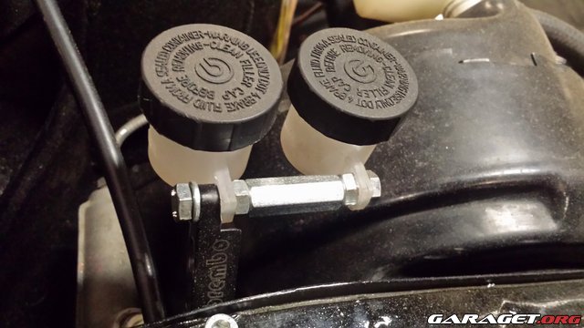

Det har hunnit bli en liten behållar-hållare för koppling och handbroms! big_smile

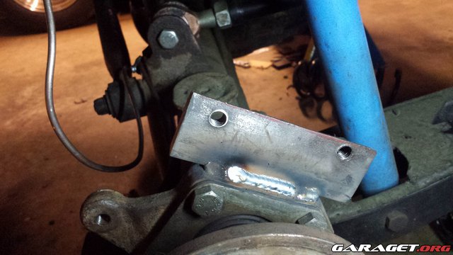

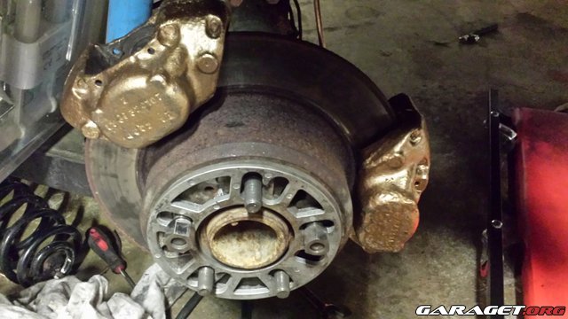

Idag har det även jobbats med bakbromsarna!
Här var okhållare 1.0. Bilden på 2.0 var så suddig att jag får ta en ny imorgon! mad

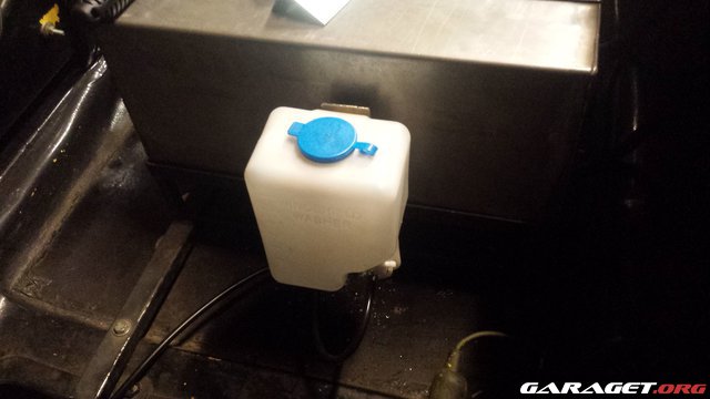

Dragning för spolarvätskebehållare i skuffen är även påbörjad! Polaren var dock tvungen att skruva den ur en gammal Supra först! lol

Nu är oket på vänstersidan på plats! Det blev riktigt bra till slut, men det är inte lätt att få det rakt när man bränner på med svetsen! För er som planerar samma sak rekomenderar jag att ta god tid på er!
Ska målas ikväll, och sedan blir det full fart med andra sidan!

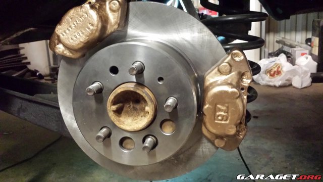

Nu är båda okhållarna äntligen klara! Blev riktigt bra! Det kommer inte att flytta på sig i första taget!
Nya skivorna är på plats också. Tyvärr måste två av oken målas om efter lite omild behandling, men det går fort! smile
I bakgrunden kan man även skymta mina ställbara över armar med M20 ledlager!

Och lite positiv viktfördelning har det blivit också! Spolarvätskebehållare i bagaget!

Nya bromsskivor bak blev det också!

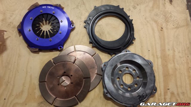

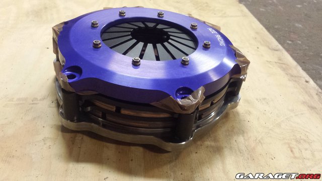

Kopplingspaket, 2 skivig. Ska tåla en massa, och det kommer att behövas! big_smile
Svänghjulet är lika litet som kopplingen och väger nästan ingenting! Det ska sedan bultas mot en startkrans från en automatlåda för att startmotorn ska få något att rycka i.
Responsen kommer förhoppningsvis bli helt sjuk! lol

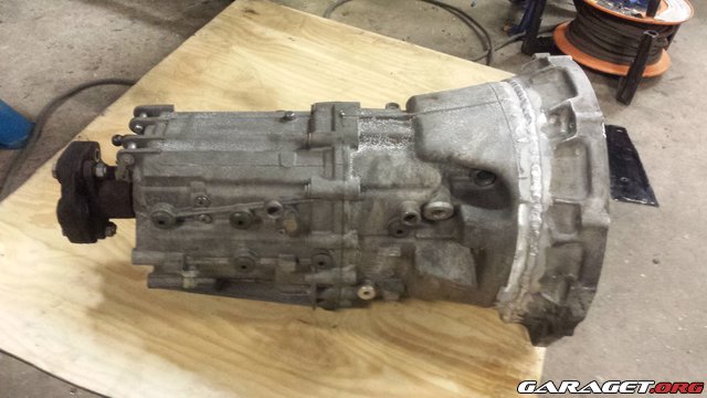

Och äntligen är växellådan på plats! cool
6 växlad ZF om svetsad för 2JZ. Även den tål en hel del stryk sägs det!
Är det någon som vet vilken olja man ska köra med i dessa?

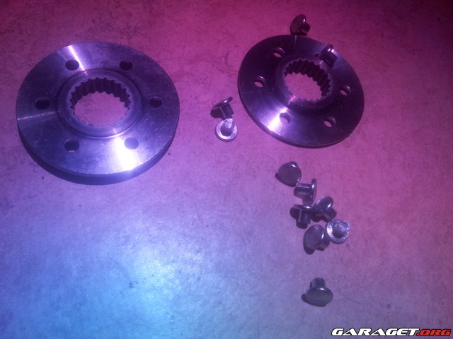

Självklart trillade det in ytterligare lite smådelar också!
Lamellcentrum och nitar!
