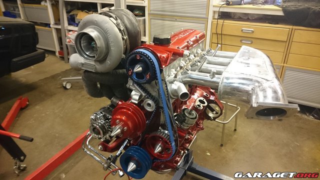

Nu är motorn nästan klar!
Återstår lite "småpill" som att polera upp insuget, det lär ta en stund.
Ska även lösa lite anslutningar för vakuum.

Så jävla vackert! Vet inte vad mer man ska skriva utom just det!
Mindre risk för understyrning om man alltid ser till att ha överstyrning ;)

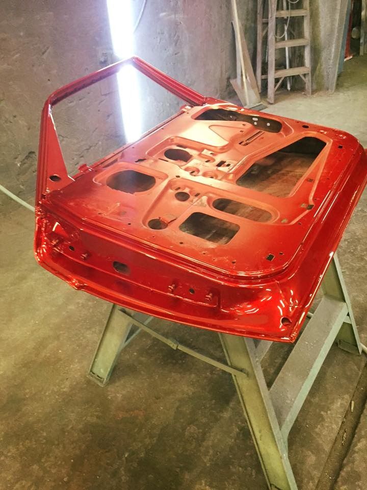

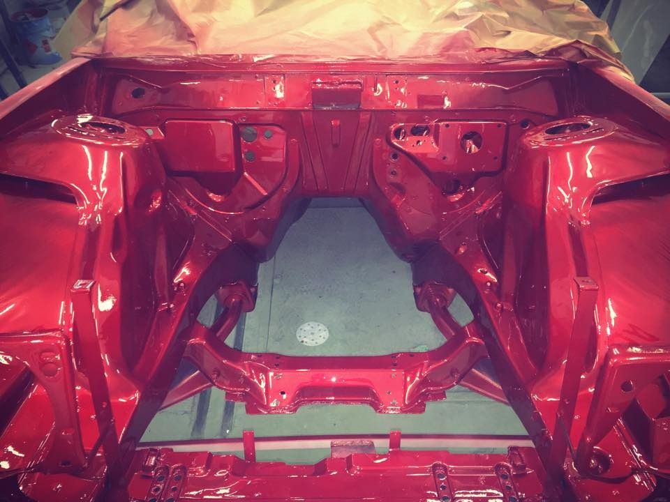

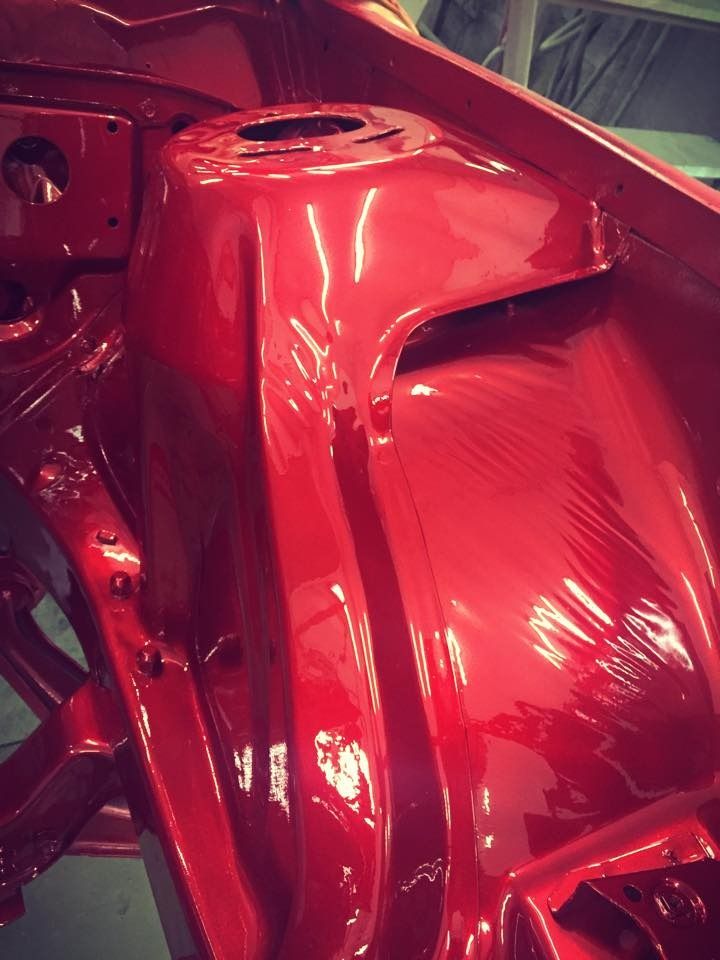

Nu händer det lite grejer!
Fick ett samtal av lackeraren och några bilder.
Förhoppningsvis så lackas den snart big_smile
https://www1.garaget.org/gallery/images/35/34676/34676-d0eab59188d7a17a50a71a20fa983e65.jpg
https://www1.garaget.org/gallery/images/35/34676/34676-c4f6f45db46fa85e284468f974a71884.jpg
https://www1.garaget.org/gallery/images/35/34676/34676-4e4781b92499a1d192f7b41c2075afbc.jpg

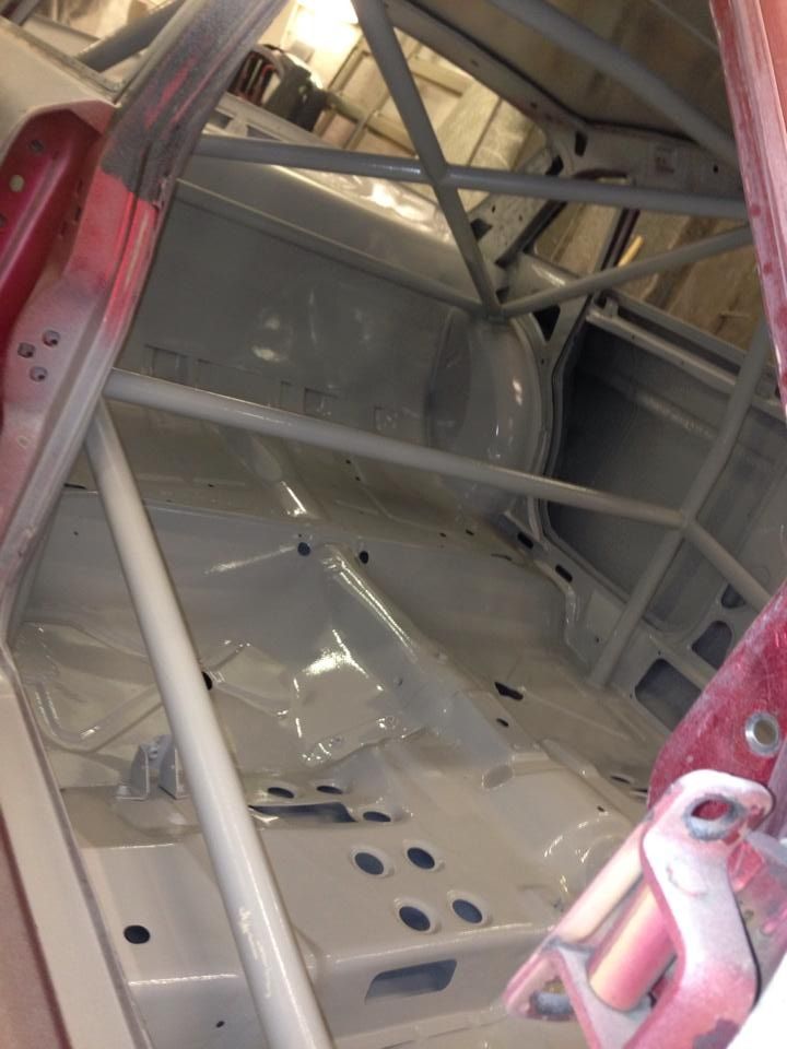

14 juli 2015
#96
Hej
Nu var det ett tag sedan denna tråd uppdaterades men det beror tyvärr på att det inte händer så mycket.
Han som ska lackera bilden är j*vligt seg
Här kommer några bilder på hur den ser ut idag

Hoppas bilderna fungerar bättre nu
Färgen inuti är enbart grundfärgen och det är samma färg som används till rällshjulen på tåg, så den ska klara det mesta big_smile
