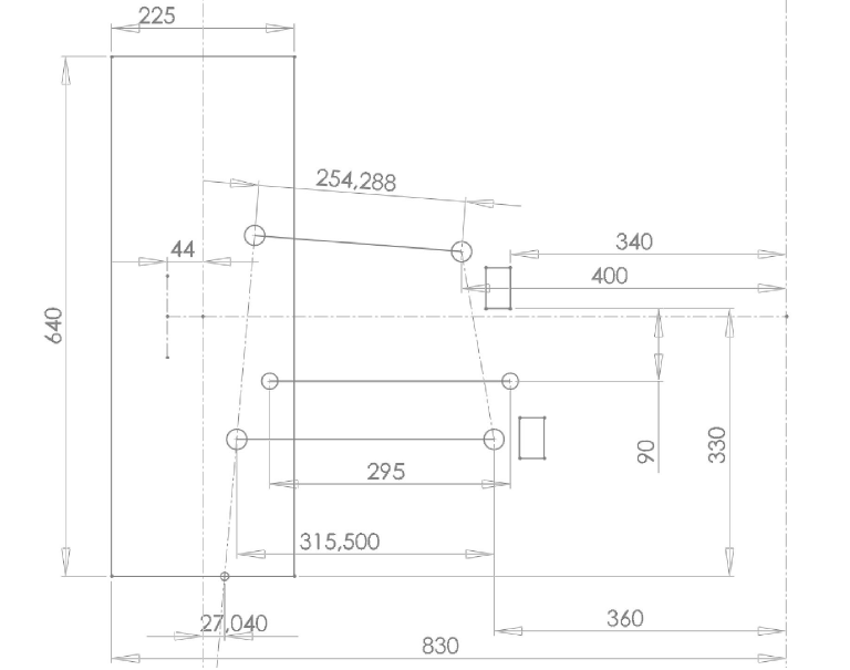

Satt och pillade lite på min framvagnsritning i CAD igår. Nu när jag vet vilket ET det blev på fälgarna så gick det att snygga till lite. Rätt nöjd faktiskt. Kan nog vara enda "Hot Rod-en" med så här pass  fin framvagnsgeometri tongue Personlig åsikt, inte fakta tongue
Såhär ser det ut.
http://i50.photobucket.com/albums/f305/Quinnan/Chassiebygge/Framvagn_5KPI_ET44_225_zps5040685e.png
Där har jag valt att köra 5 grader KPI, och har ändå i mitt tycke riktigt bra styrradie. Rollcentrat blir också riktigt bra och förhållandet mellan övre och undre bärarmslängd blir typ 80%.

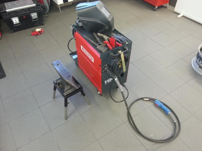

Idag är jag en glad kille!
http://i50.photobucket.com/albums/f305/Quinnan/2014-05-29165915_zps80da3bda.jpg

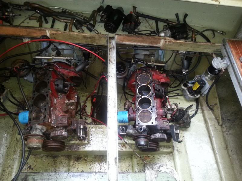

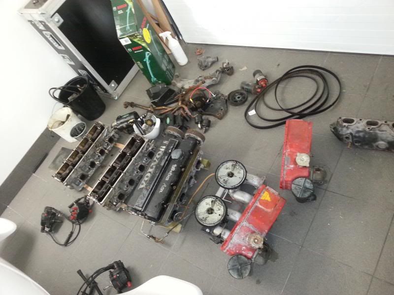

Jaha... jag som skulle åka å handla material till ramen i veckan. Man skulle kunna säga att det kom något imellan. Jag har åkt på att riva isär, sälja och byta ut två stycken Penta-motorer till en båt som en bekant har. Motorerna som satt där, två stycken 170hk 2,5l 16V-motorer hade gjort sitt, så jag ska knåpa ihop två 8V-maskiner istället som ska ersätta dom.
Tråkiga är att det tar lite tid och rätt mycket plats i garaget. Det fina är att det kan finansiera hela, eller åtminstone stora delar, av mitt chassiebygge.

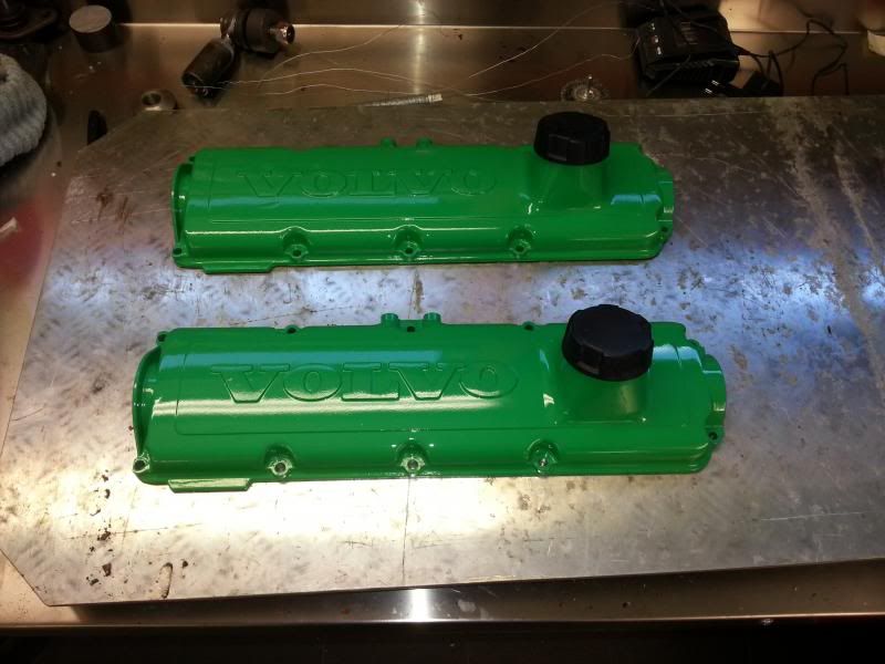

Dom nya motorerna blir Penta-gröna... typ.
http://i50.photobucket.com/albums/f305/Quinnan/2014-06-01175238_zps158aa099.jpg
Jag ska försöka jobba undan lite av detta nu under veckan så kanske jag kan stuva undan det till veckan och börja med ramskenorna då.

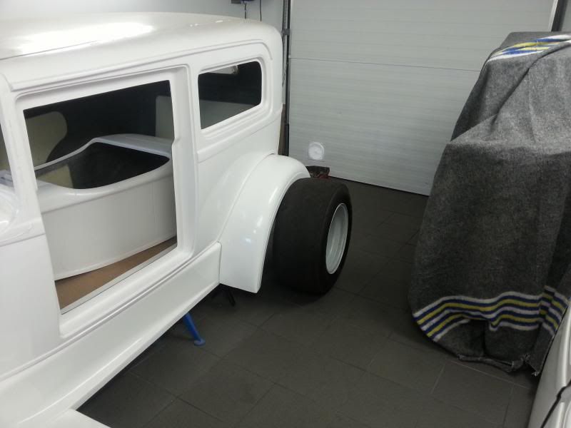

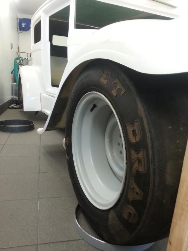

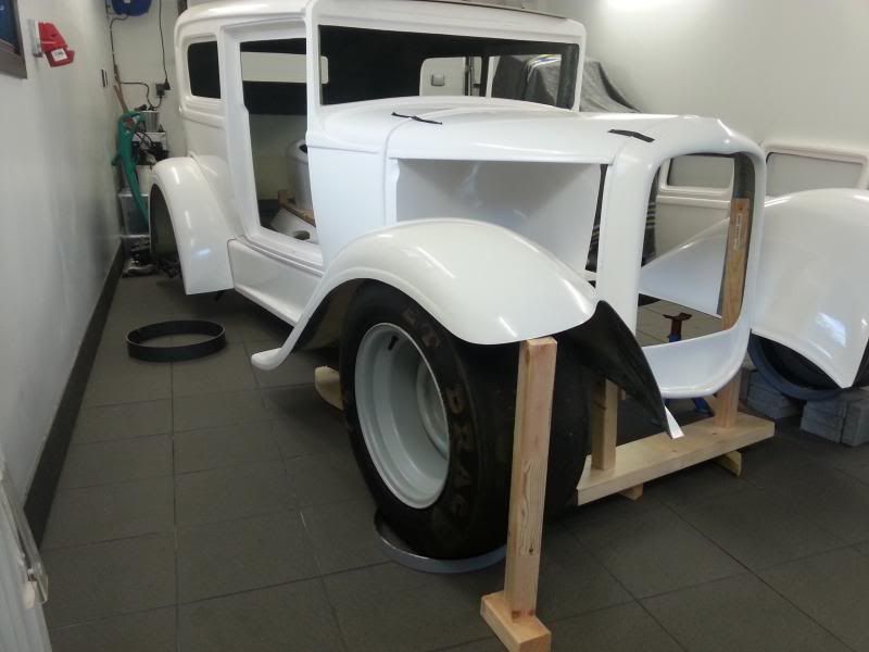

Arbetet med båtmotorerna fortsätter. Känns lite trist att måsta lägga tid på detta när jag har så mycke andra roliga saker jag vill ta tag i. Nåt som är ännu tråkigare är att jag ev måste byte värmepannan i kåken nu då den verkar sjunga på sista versen. Allt som tar tid och i sistnämnda fallet, en jävla massa pengar från bygget.
Men men... i väntan på beställda delar till Penta-maskinerna så var jag och fick låna ett par däck här i helgen. Tänkte ha dom att måtta på när jag ska bredda bakskärmarna och dimensionera ramen runt bakaxeln.
Dom gick överhuvudtaget inte in i skärmarna bak i nuläget, men ger en bra fingervisning.
http://i50.photobucket.com/albums/f305/Quinnan/Projekt%20Hot%20Rod/2014-06-09190101_zps908feed6.jpg
Sen kunde jag inte låta bli att se hur det skulle se ut fram tongue
http://i50.photobucket.com/albums/f305/Quinnan/Projekt%20Hot%20Rod/2014-06-09190018_zps82419a52.jpg
http://i50.photobucket.com/albums/f305/Quinnan/Projekt%20Hot%20Rod/2014-06-09190049_zpsba76d543.jpg
Jag tycker det ser helfränt ut!
Tack Magistern för lånet!
