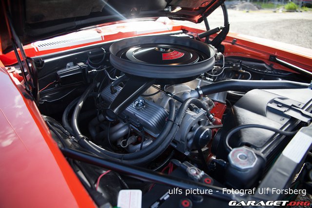

Hade för övrigt likadana Cal Custom kåpor på min lilla 355:a i Camaron, innan ZL-1:an åkte i, och jag tycker nog de är snyggt och mer rejjsigt med olackat men mattblästrat mellan de polerade ribborna, men oavsett val du gör kommer det att se bra ut på din motor!
https://www1.garaget.org/gallery/images/61/60198/60198-4e6553a5e5e2681856d21575db760796.jpg
Vi hörs!

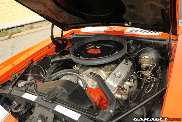

Om du tittar på den förra bilden och den nedan så ser du att jag borrade ut loggan för Cal Custom och satte PCV-ventilen i det ena och kopplade luftburken till det andra, som det var original på dessa motorer.
Tanken med Cal Customs kåpor var nog att de bara gjorde en gjutform för höger och vänster och sedan borrade kunden ur loggorna efter behov av genomföringar.
Sedan använde jag två original Chevrolet oljepåfyllnings-lock med bajonettfattning till de stora hålen och fick på så sätt oljepåfyllning för varje motorhalva, både praktisk och i mitt tycke ganska snyggt!
https://www1.garaget.org/gallery/images/61/60198/60198-913211c96256ee466e44161cdc3ba060.jpg
