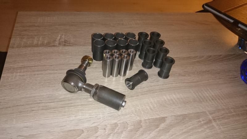

Även om det ser ut som att bygget står still så händer det saker i kulisserna. Jag var och hämtade dessa idag.
http://i50.photobucket.com/albums/f305/Quinnan/Projekt%20Tot%20Rod/2014-09-21201103_zps20f419ca.jpg
Transit styrled som ska få agera övre spindelled och komplett uppsättning bussningar med hylsor till länkarmarna.

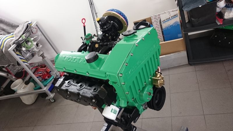

Jag har nu skrotat undan donatorbilen helt och bakaxeln står hemma i garaget. Allt i bromsar och lager är beställda till axeln och leder och damasker är beställda till styrväxeln. Rattstången från 940'n och ytterligare en från 240 samt lite extra leder finns i garaget. Spindelleder, både övre och undre, finns till framvagnen (inklusive färdig justering för camber), likaså massa bussningar. Nytt bromsservo från någon Golf har jag blivit lovad och kardanen från 940 är sparad ifall att den skulle gå att använda. Frambromsar, främre hjullager, samt det mesta för att bygga främre spindlarna finns klart. Med andra ord så börjar delarna till chassiet landa. Bakaxeln ska lämnas in på kortning så fort plånboken tillåter.
Nu på semestern har jag roat mig med att sanera garaget efter båtmotorbygget som tagit sån grym tid. Det blev fina motorer, men tog alldeles för lång tid att färdigställa, och sen skulle dom installeras, justeras och driftsättas också!
Såhär ser en av dom två tvillingmotorerna ut i dagsläget.

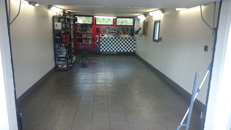

Och såhär såg garaget ut igår eftermiddag när jag rivit ut allt och sanerat alla hyllor, skåp och golvet.
http://i50.photobucket.com/albums/f305/Quinnan/Projekt%20Hot%20Rod/2015-07-22%2015.56.39_zpsvug1yfxv.jpg

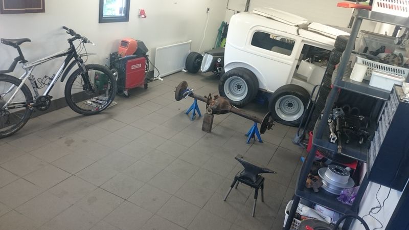

Så sjukt skönt att få tillbaka mitt garage! Och eftersom jag har ganska liten yta, typ 35m2, så måste jag alltid stuva för att kunna hålla på att arbeta. Så nu är det stuvat! Visst, den där förbannad gräsklipparen står fortfarande där, likaså alla vinterdäck till bilar och släp, men bara tills mitt skjul blir klart. Men som det ser ut just nu så har jag utrymme för att börja med chassit.
http://i50.photobucket.com/albums/f305/Quinnan/Projekt%20Hot%20Rod/2015-07-22%2017.16.18_zpsw36fndrx.jpg
Bygget är officiellt igång igen!
