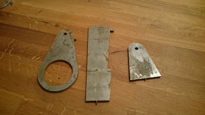

Jag håller på med delar till framvagnen. Jag har precis beställt ett 30-tal vattenskurna delar till infästningar mm, och lånar jobbets verkstad på kvällarna. Dock så finns det en gammal svarv och en pelarborr med kordinatbord. Det går alltså att både svarva och fräsa men allt tar sån tid sad

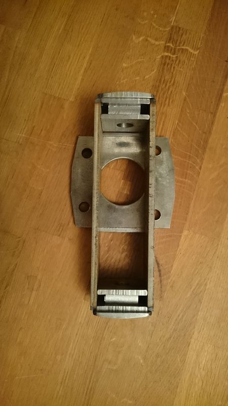

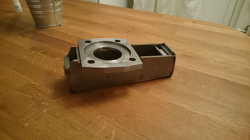

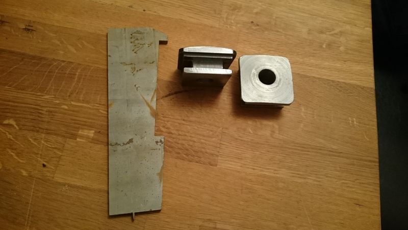

Jag har fortsatt en smula med framvagnen. Spindelledsblocken har bantats lite på onödigt material och grejerna som jag beställde från vattenskärniningsfirman är hämtade.
http://i50.photobucket.com/albums/f305/Quinnan/Projekt%20Hot%20Rod/2015-09-28%2019.49.27_zps3kgib5c0.jpg
http://i50.photobucket.com/albums/f305/Quinnan/Projekt%20Hot%20Rod/2015-09-28%2019.49.58_zpskig9q8n2.jpg

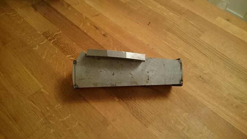

Idag på lunchen hängde jag ihop ena spindeln och punktade i hörnen bara för att få en uppfattning om hur det kan komma att se ut. Det kommer behövas lite justeringar, men i det stora hela så kan det nog bli bra.
http://i50.photobucket.com/albums/f305/Quinnan/Projekt%20Hot%20Rod/2015-09-28%2019.50.26_zpsjw2f8r9k.jpg
http://i50.photobucket.com/albums/f305/Quinnan/Projekt%20Hot%20Rod/2015-09-28%2019.50.36_zpshuplh31o.jpg
http://i50.photobucket.com/albums/f305/Quinnan/Projekt%20Hot%20Rod/2015-09-28%2019.50.47_zpssbcyqac0.jpg
http://i50.photobucket.com/albums/f305/Quinnan/Projekt%20Hot%20Rod/2015-09-28%2019.51.54_zpsugenpunm.jpg
Sen kanske jag ska passa på att säga det. Jag har inte tänkt ut den här spindeln själv. Jag har en fd kollega som hade byggt sådana här på sin Super Seven och han tyckte det vore en bra idé för mitt bygge också. Sen tror jag att även han har fått idén från någon annan innan dess. Jag tänker mest bara så det inte sitter någon där ute och är sur för att jag har stulit någons idé tongue

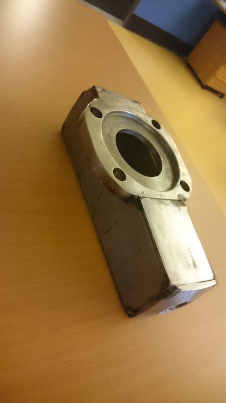

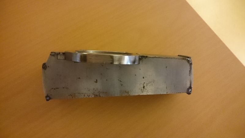

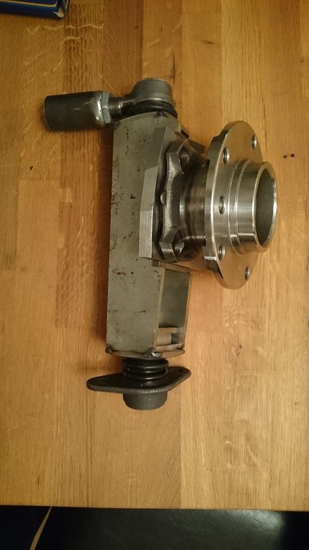

Jag har punktat ihop den ena spindel mest bara för att se hur det blir. Den ska tas isär igen och fogberedas osv. Jag har även bearbetat bort ännu mer onödigt material, så nu finns det inte så jättemycket kvar att ta av. Hade jag havt en riktigt NC-fräs hade det förstås gått att göra alla komponenter mer materialeffektiva, men till dess att jag vinner på lotto och har råd med en sådan maskin får detta duga.
Spindeln som den ser ut på bilden väger ca 2550g. Oklart huruvida det är mycket eller lite. Någon som har koll på vad en spindel till en Volvo 142 väger? Med hjullagerhubben så stannar vågen på dryga 7kg.
http://i50.photobucket.com/albums/f305/Quinnan/Projekt%20Hot%20Rod/2015-10-01%2007.36.57_zpsj4miipco.jpg
http://i50.photobucket.com/albums/f305/Quinnan/Projekt%20Hot%20Rod/2015-10-01%2007.36.45_zpsez27k1l4.jpg

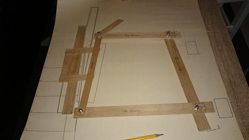

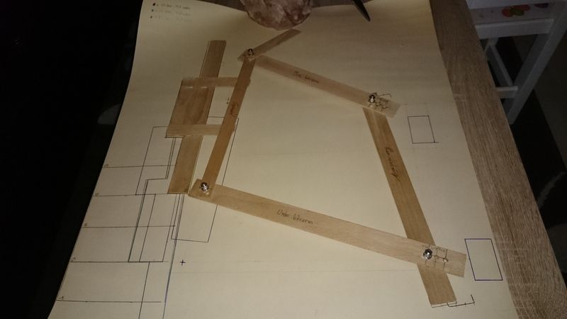

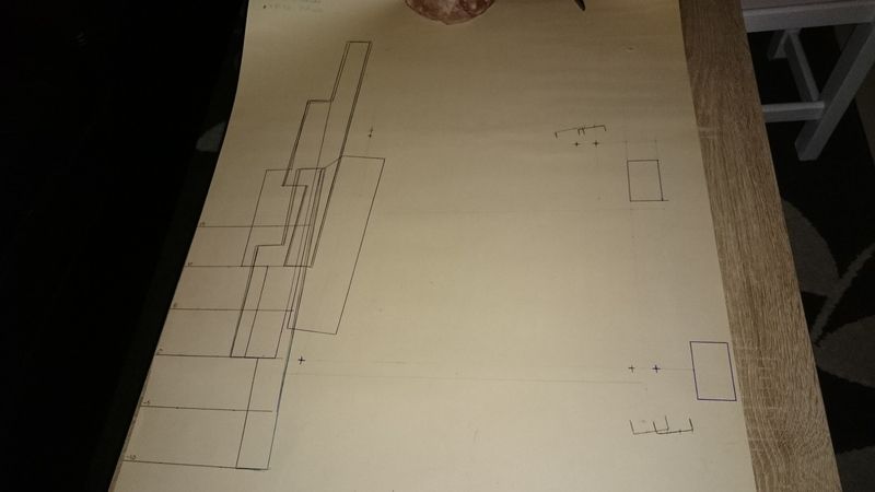

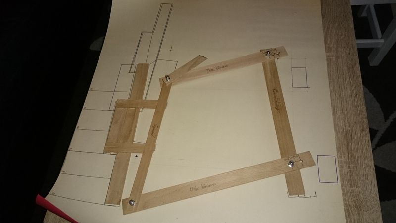

Och eftersom jag har fortsatt platsbrist i mitt hjulhus så ser det ut som jag kommer att få korta, åtminstone övre bärarm lite för att få plats. Jag har ingen lust att börja kapa och modifiera plastskärmarna för att få frigång för bärarmsinfästning osv.
Men för att ta reda på hur mycket annorlunda det faktiskt kommer bli så gjorde jag en sån här.
http://i50.photobucket.com/albums/f305/Quinnan/Projekt%20Hot%20Rod/2015-10-07%2022.15.46_zpsldzkc38i.jpg
http://i50.photobucket.com/albums/f305/Quinnan/Projekt%20Hot%20Rod/2015-10-07%2022.16.02_zpsncosszuj.jpg
http://i50.photobucket.com/albums/f305/Quinnan/Projekt%20Hot%20Rod/2015-10-07%2022.16.20_zpscextpinu.jpg
http://i50.photobucket.com/albums/f305/Quinnan/Projekt%20Hot%20Rod/2015-10-07%2022.16.28_zpsoz6qatv7.jpg
På så sätt kan jag nu ändra bärarmslängder precis hur jag vill, och sen provköra för att se hur vinkelförändringen ändras beroende på vilka längder jag väljer, vid olika in och utfjädringar. Likaså kan jag provköra pullrod-länkar och vippor för att se hur utväxling och rörelser blir där. Allt gjort i skala 1:1 på baksidan av en gammal tapet och lite färgblandarpinnar från Flügger wink Väldigt hi-tech tongue
Och JA… jag vet att allt detta går att göra digitalt i program som Lotus osv, men jag gillar känslan att få se det irl. Sen kan jag ju med lätthet rita ut alla komponenter i verklig storlek, se till så att inget tar i någonstans och när jag är nöjd, klippa ut dom och använda som mall till tillverkningen tongue

Jag gillar din metod med pinnar stenhårt!
50% Uppfinnar-Jocke, 50% Dynamit-Harry
1 301 Inlägg
8 oktober 2015
#155
Jag med! tongue Sällan man kommer på något som är så enkelt men samtidigt så användbart big_smile

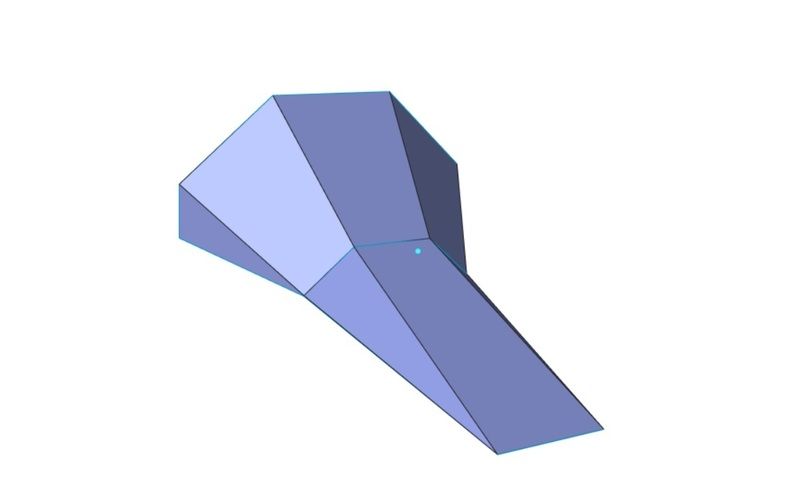

Dags för en mysig liten update. En som jag har längtat efter länge faktiskt.
Allt började i vanlig ordning med en stund i CAD.
http://i50.photobucket.com/albums/f305/Quinnan/Projekt%20Hot%20Rod/Kardantunnel_zpsrchjkomn.jpg

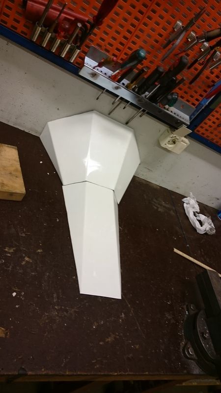

Och en hel del klippande och klistrande i mallpapper, lite klippande i aluplåt och några bockningar senare så hade jag råkat skapa något.

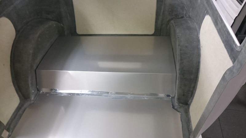

http://i50.photobucket.com/albums/f305/Quinnan/Projekt%20Hot%20Rod/2015-11-09%2017.41.08_zpstg9ikler.jpg

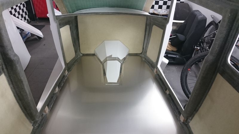

Jag har ställt hela karossen på en aluplåt och på den aluplåten har jag nu ställt dit min växellådstunnel, och även en bockad plåt som får agera kickup över bakaxeln.
http://i50.photobucket.com/albums/f305/Quinnan/Projekt%20Hot%20Rod/2015-11-10%2020.29.16_zpst9pmd62x.jpg
http://i50.photobucket.com/albums/f305/Quinnan/Projekt%20Hot%20Rod/2015-11-10%2020.29.04_zpszdlc7tiy.jpg
Tanken är då att pensla hela botten med gelcoat och sen lägga glasfiber och distansmaterial. Enligt uppgift ska gelcoaten inte greppa på aluplåten, framförallt inte om den är vaxad. Så i en perfekt värld så kommer plåtarna mer eller mindre ramla bort när jag har lagt min 5-6 lager glasfiber och sen lyfter karossen. Vi får väl se hur det går tongue Jag har aldrig hållit på med glasfiber på den här skalan tidigare så det är lite spännande. Går det här bra så ska jag nog ge mig på att bredda bakskärmarna på en gång.
En sak är klar iallafall. Det blir mysigt för fötterna. Torpeden är 18cm bred bredvid tunneln på vardera sida tongue
