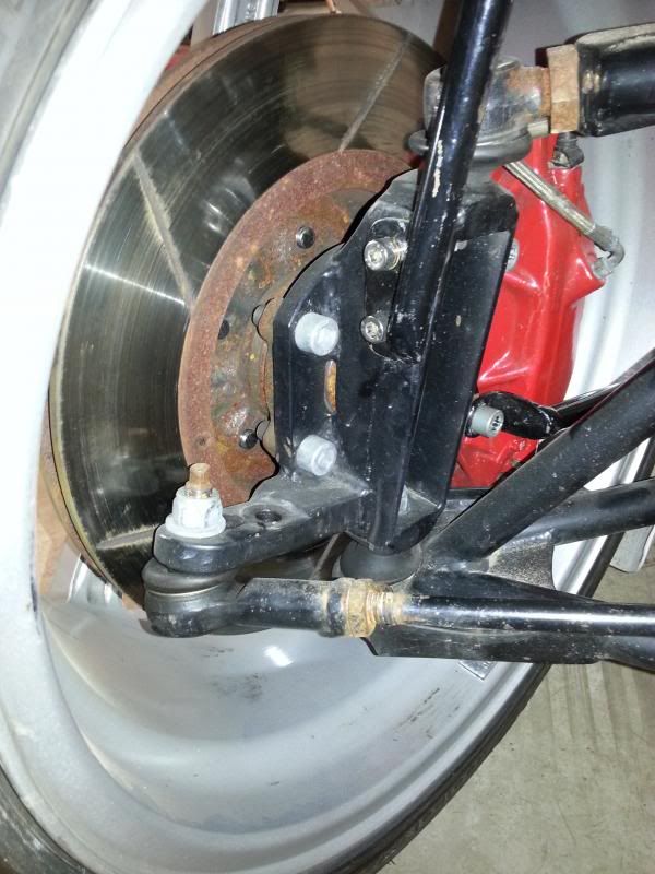

Tänkte komma med en liten update till.
Jag var förbi kollegans garage idag och kikade lite. Stog och dreglade över hans 140-bygge med LS1 turbo och Corvette-drivlina en stund. Sen kikade jag lite på hans Super Seven, som har den typen av spindel jag har tänkt bygga till mitt bygge. Mest bara för att få en uppfattning av vad jag har gett mig in på tongue Ser rätt straight forward ut. Ska göra någon lite seriösare variant på ritning och sen blir det att åka och köpa stål.
Såhär ser den ut på hans Super Seven
http://i50.photobucket.com/albums/f305/Quinnan/Projekt%20Hot%20Rod/2014-04-05104245_zps427ae8dc.jpg
Och bara för att visa hur fränt något kan vara så har jag smugglat med en bild på hans nuvarande bygge.
http://i50.photobucket.com/albums/f305/Quinnan/Projekt%20Hot%20Rod/2014-04-05105911_zps4d4c6bc8.jpg

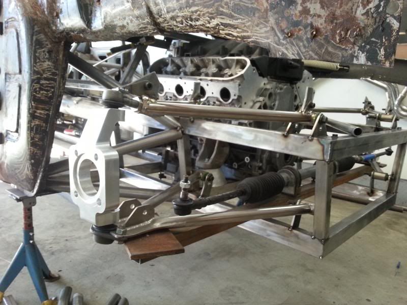

Ja, det är en billet alu-spindel som sitter fast i länkarmar i titan som sitter fast i en LS1 turbo V8-försedd Volvo 140 tongue

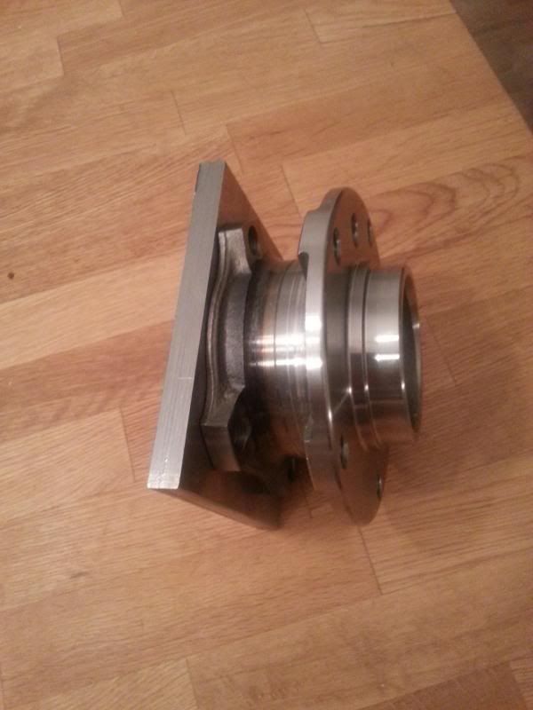

Sen har jag varit och hämtat mina framhjulslager och bromsskivor också. Känns bra... och skitstort. Kommer bli fränt tongue Nu gäller det bara att hitta bromsok som bygger så lite som möjligt på radien så jag får in dessa skivor i dom tilltänkta 16-tumsfälgarna tongue
http://i50.photobucket.com/albums/f305/Quinnan/Projekt%20Hot%20Rod/2014-04-05194139_zps18b79a68.jpg
Återkommer när jag har mer att visa.

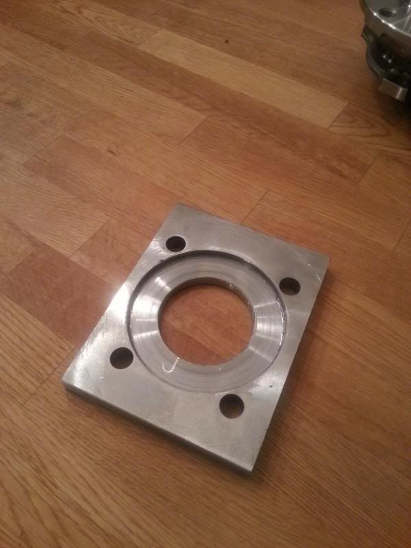

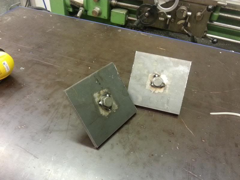

Jag har nu officiellt börjat bygga på min rod. Jag har lagt första hantverkstimmarna i verkstan och påbörjat mina spindlar. Jag handlade plattstål i lite grövre dimension igår och en liten fuling för att kunna få upp det i svarven. Med hjälp av pelarborr och ett par grova bultar såg det ut såhär.
http://i50.photobucket.com/albums/f305/Quinnan/Projekt%20Hot%20Rod/2014-04-09170829_zpsb5a2c48c.jpg
Och efter ett par timmars snurrande i svarven och lite kapande i kallsågen ser det nu ut såhär.
http://i50.photobucket.com/albums/f305/Quinnan/Projekt%20Hot%20Rod/2014-04-10210029_zpsa00d984c.jpg
Och nu har jag grundämnet till min spindel.
http://i50.photobucket.com/albums/f305/Quinnan/Projekt%20Hot%20Rod/2014-04-10210153_zps19fc3813.jpg
Resterande spindel blir att fortsätta med så fort jag bestämt mig angående fälgar så jag vet hur jag ska justera sista frågorna i framvagnsgeometrin.

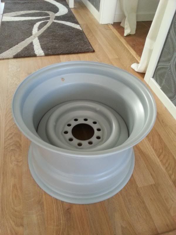

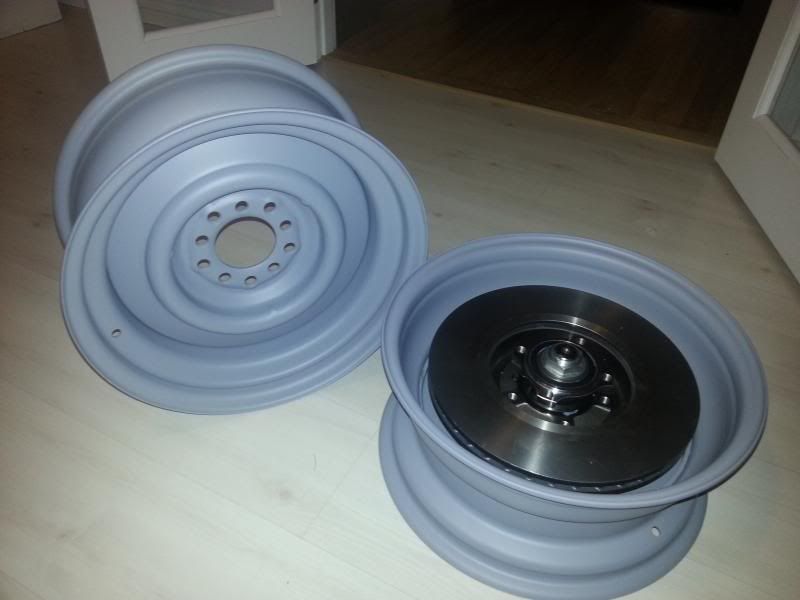

15x10"
http://i50.photobucket.com/albums/f305/Quinnan/Projekt%20Hot%20Rod/2014-05-05093608-2_zps09a07fbe.jpg
16x7"
http://i50.photobucket.com/albums/f305/Quinnan/Projekt%20Hot%20Rod/2014-05-08204813_zps4b8688a8.jpg
Bakfälgarna ska centrumflyttas men jag tror dom blir lagom breda för mina skärmar. Framfälgarna ska centrumflyttas, smalnas av OCH breddas. Tanken är att försöka få frigång för bromsarna genom att bredda på stora diameter och göra minsta diametern så kort som möjligt. Som det syns på bilden så är det inte så jättemycket spel runtom skivan, varken på diameter eller på djupet. Letar just nu efter tunna ok som inte bygger så mycket åt nåt håll. Nån som har några bra idéer?

Jo, det finns såna ok att köpa. Det tillverkas ju ok av just den anledningen, att vara tunna. Problemet blir att såna ok är ofta tokdyra och beläggen likaså och om man om några år vill byta belägg så finns det inget som säger att det går att få tag i. Just därför så kollar jag för tillfället mest på ok från standardbilar.
Jag har provat med ok från V70II/S80. Dom nyper runt 305mm-skivor orginal och passar bra på min diameter. Singelkolvsok så dom bygger väldigt lite på djupet framåt. Dock liite klumpiga på diametern, men det vore ett trevligt alternativ då dom finns överallt, är billiga och lätta att serva.
Jo dyrt blir det väl alltid med nya skivor, ok och belägg. Men som du skrev kanske blir svårt att hitta belägg i framtiden. Så vanliga ok som är billigare och lättare är att föredra som du skrev med v70/s80 ok. Men blir osäker på V70II  det är den nyare modellen du syftar på eller? För de gamla v70 har klumpiga ok tycker jag. Men har aldrig plockat med nyare v70 så de kanske är mindre. S80 vet jag inte överhuvudtaget hur de ser ut.
V70, S80 och S60 har väl i princip samma grejer. Sen kör väl typ alla med snarlika grejer idag. Girling enkolvsok.
