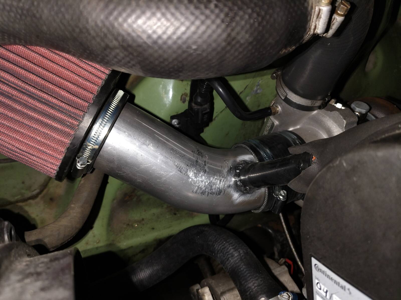

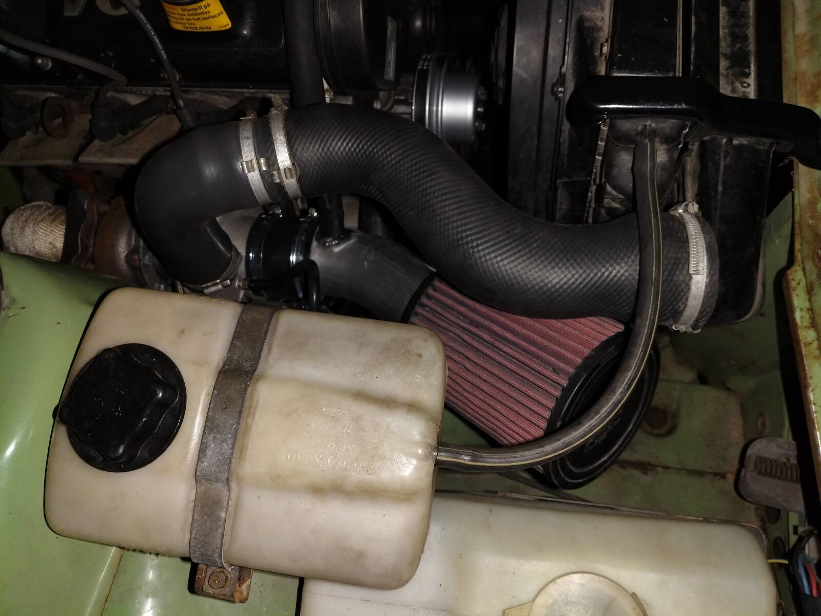

Har ikväll svetsat på en nippel för vevhusvent i luftinsugsröret och monterat ett AEM dryflow luftfilter
https://www1.garaget.org/gallery/images/161/160471/160471-259ab4b4d617ff36925728cc5847cfe9.jpg
https://www1.garaget.org/gallery/images/161/160471/160471-ba0d80407eadd9d2b57cc3b7a82b781b.jpg
