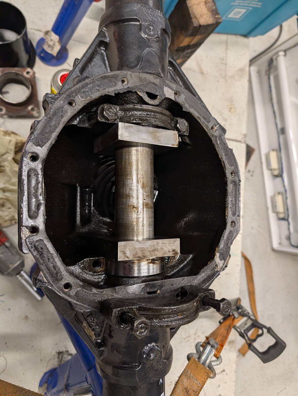

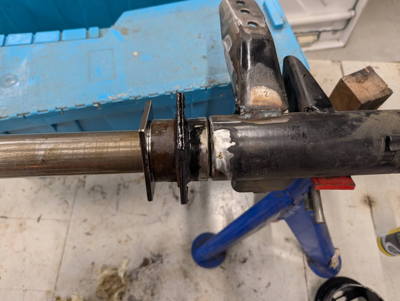

Har tagit ner bakaxeln för kortning.  Kapar av rören  47.5 mm, per sida. Måste flytta in dämparfästena då med, så byter sida på dom så stämmer de rätt bra, men då måste dom även förlängas eftersom dämparen får en mer upprätt vinkel så dom inte bottnar först. Viktigt göra bort svetsningen av dom INNAN lagerändarna ska tillbaka. Så axeln är fortsatt rak när den är klar.

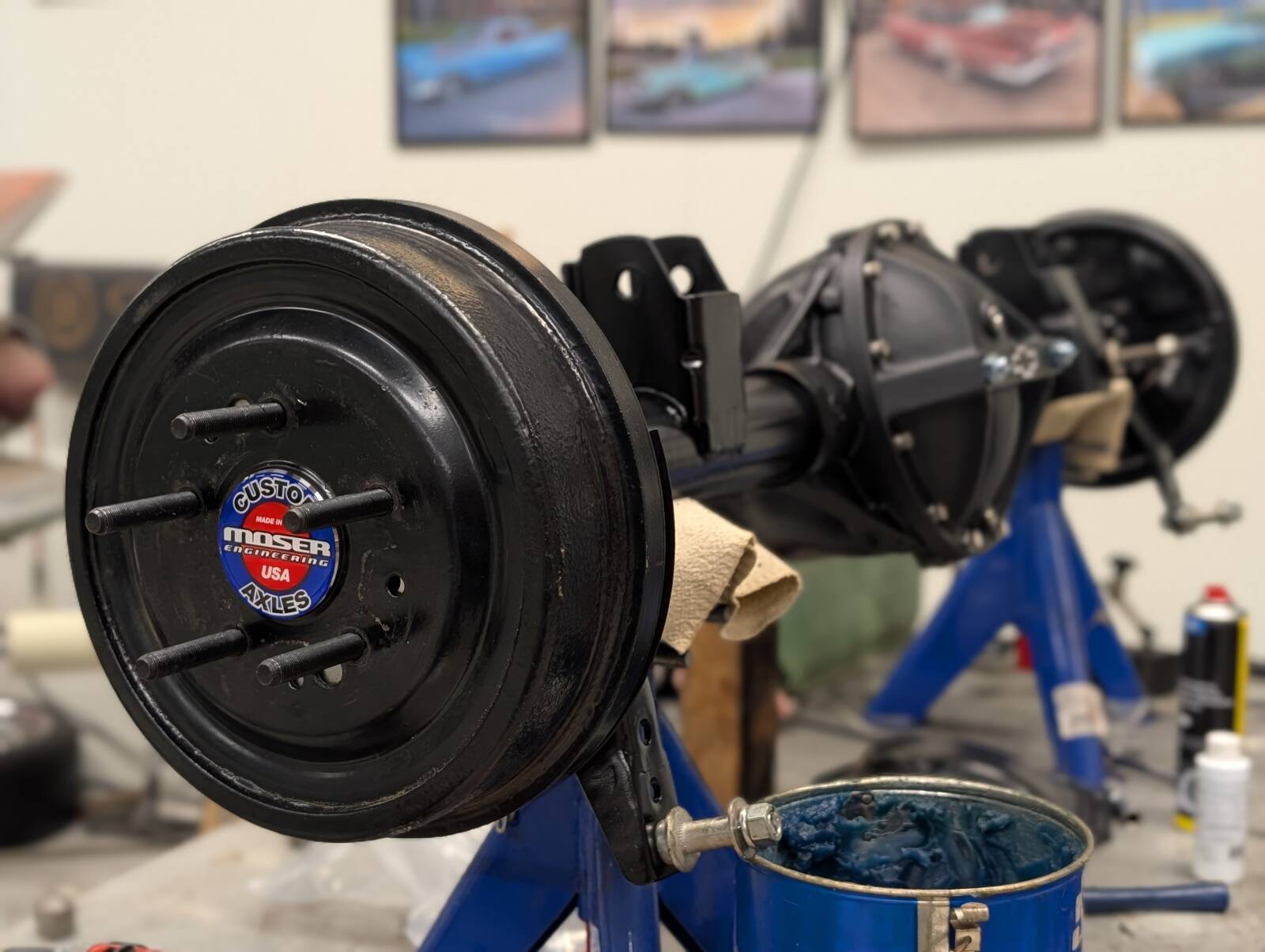

Bakaxeln är klar.

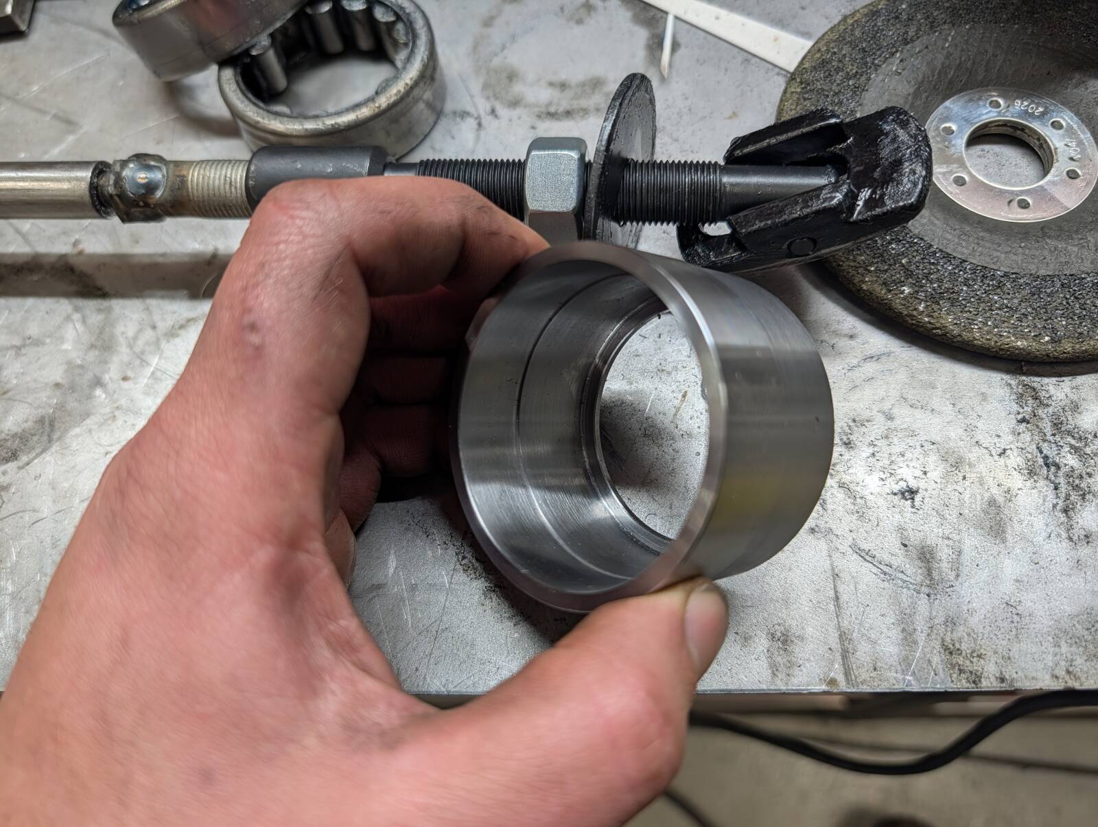

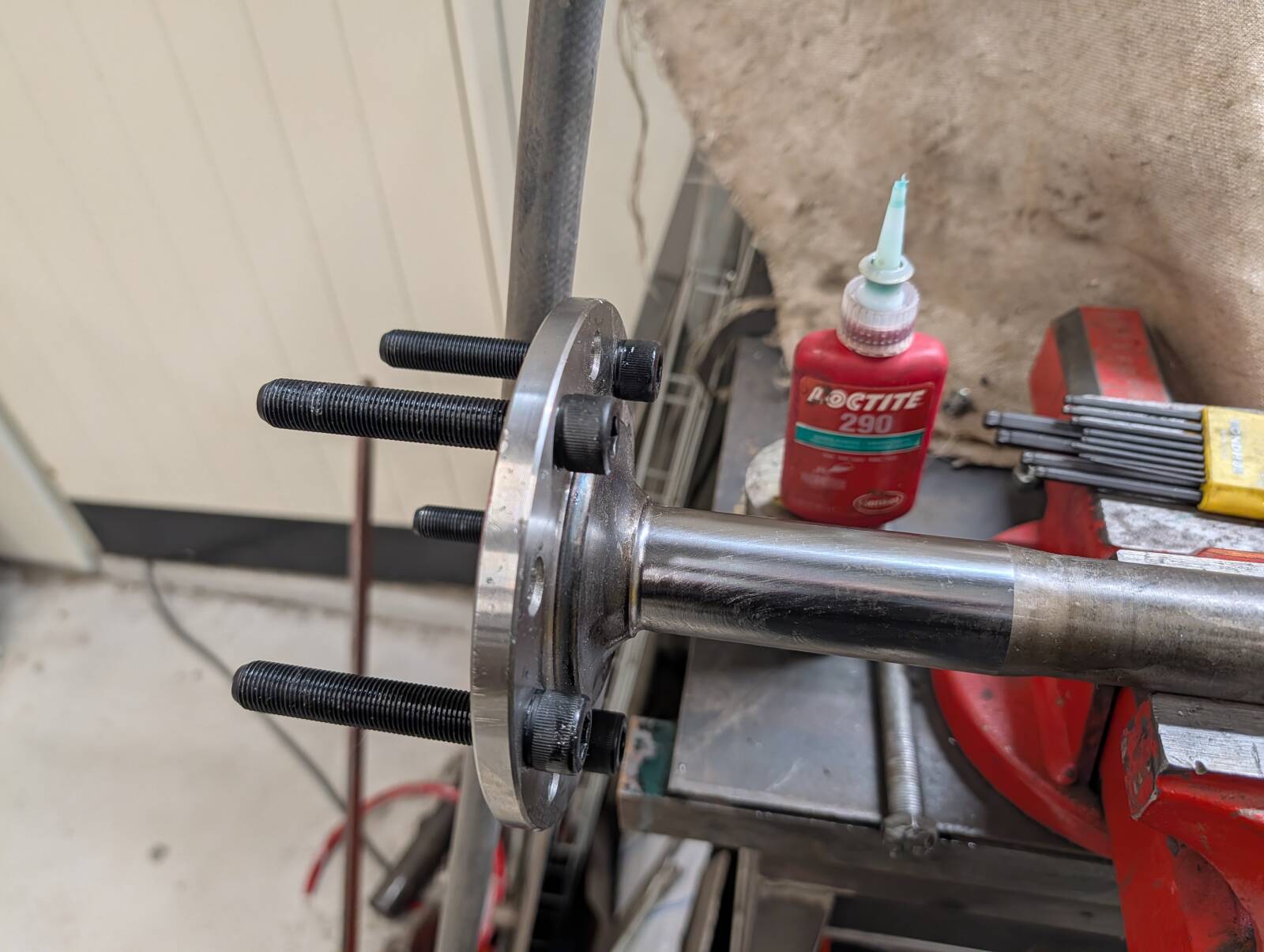

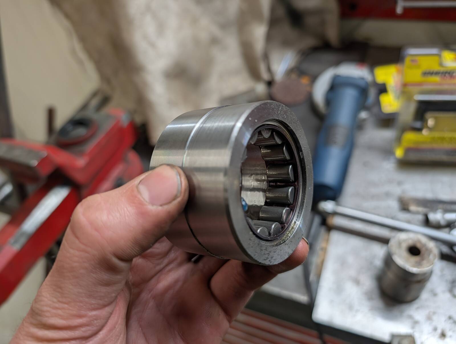

Drivaxlarna blev lite fel beställda då de tydligen fanns 12bults axlar med både 35 och 40mm lagerytor å dom köptes för 3-4 år sedan och är custom beställda. Tyvärr fanns de inte lager med rätt ytterdiameter som passade ner till 35 mm axlarna... Så de fick lov att tillverkas en hylsa med nytt lager läge till den mindre dimensionen på lager och packbox. Lejde en gammal kollega som arbetar som cnc svarvare som fixade fram 2 stycken och presspassningen på allt blev kanonbra, satte även 2 punkter med tigen ute i ändan för säkerhetsskull. Hållbarheten kommer räcka till utan problem för den här bilen iaf så de spelar ingen roll, blev bara extra arbete.  Blir inte alltid som man tänkt men de blev väldigt bra i slutändan iaf. https://www1.garaget.org/gallery/images/149/148361/148361-909e1a06203f1cf90c8fa67449a3b3f1.jpg
https://www1.garaget.org/gallery/images/149/148361/148361-443f73db6761547a768173732e2e5b28.jpg
https://www1.garaget.org/gallery/images/149/148361/148361-dc0514bb94b96b6f7c0df984c7be0745.jpg
https://www1.garaget.org/gallery/images/149/148361/148361-b510360822f56a93c084b2003712fbb8.jpg

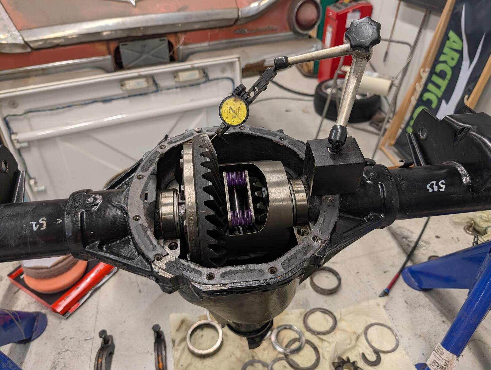

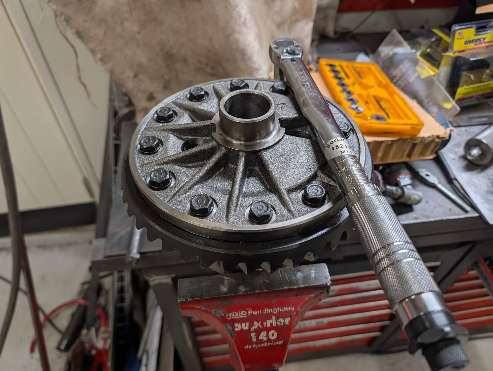

Flyttade över utväxlingen som visade sig vara 3.07 till den nya Yukon diffen. Schimsade in spelet som ska va 0.15-0.2.  monterade moroso bultarna i drivaxlarna.
https://www1.garaget.org/gallery/images/149/148361/148361-c226fdd2e1b06c617c0fdb944f04147f.jpg
https://www1.garaget.org/gallery/images/149/148361/148361-a5c0feacf30f24b97ac1eb3ed790bfa0.jpg
https://www1.garaget.org/gallery/images/149/148361/148361-4b6cc1c3713f8d0e8736a8a8392683e7.jpg

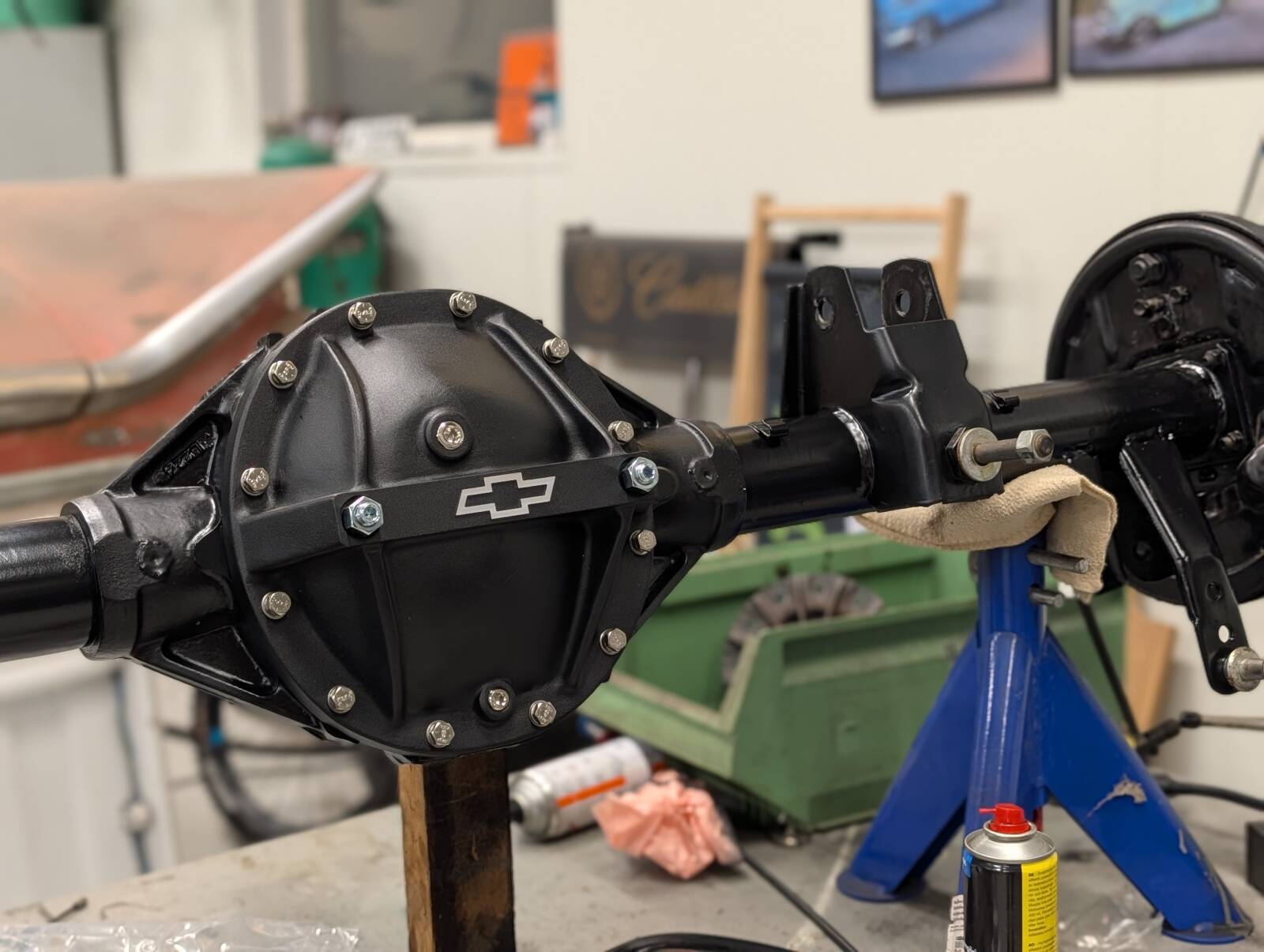

Allt momentdraget och klart i axeln.
https://www1.garaget.org/gallery/images/149/148361/148361-9a05466b90b3e36c876abe343e1d10e1.jpg
https://www1.garaget.org/gallery/images/149/148361/148361-8226338fe74926b63b50c9df34738b3a.jpg
Broms rör och fylla olja kvar.
