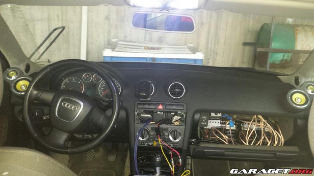

Har idag kopplat in för att testa spela frontsystemet.
Låter riktigt bra.
Detta trots att jag inte ställt in delningsfiltren något.
Samt att jag inte använder Focal Elite steget.
Så det kan ju bara bli bättre.
Kommer en update ikväll med bilder på steg och basar !
OBS, provisoriska dragningar wink
