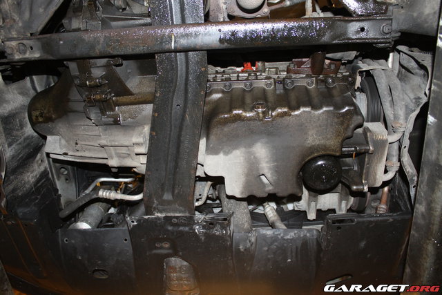

Bild underifrån:
https://www1.garaget.org/gallery/images/117/116079/116079-cebcecac20af766f4da1ee1dfdf81599.jpg

15 313 Inlägg
2 mars 2014
snyggaste returpackningen.. det var inte lite packningsklet..smile   var jhu en del kladd ser jhu ut att vara färskt dessutom..  kolla det röda kladdet rakt ovanför oljepluggen om det är mycket kladdigt där..
