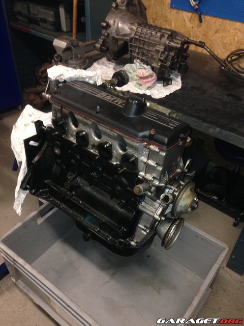

Så, dags för del 1. Motorn!

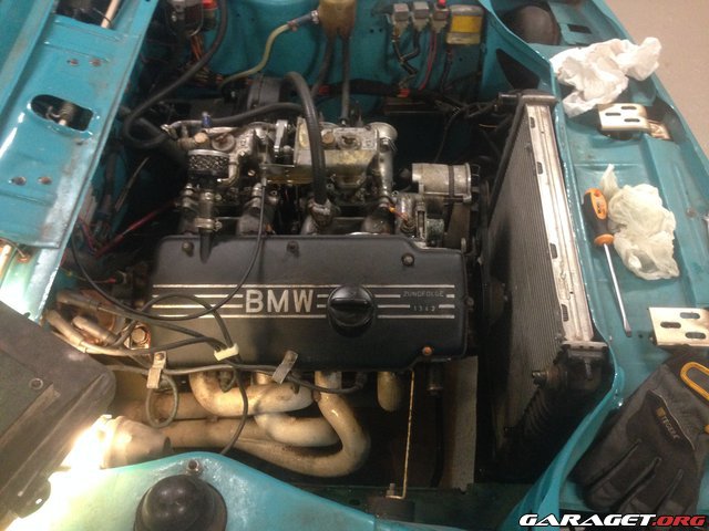

Att riva ur den var egentligen inga problem trots att jag aldrig gjort något liknande innan.
https://www1.garaget.org/gallery/images/202/201852/201852-3bacc2b7bc8be7fef6dcb561d3d28373_large.jpg
https://www1.garaget.org/gallery/images/202/201852/201852-1763f743dd4788c3c5dcda3c09579a3c.jpg
https://www1.garaget.org/gallery/images/202/201852/201852-dbad3a6badb004cf39302ab618480c6c.jpg

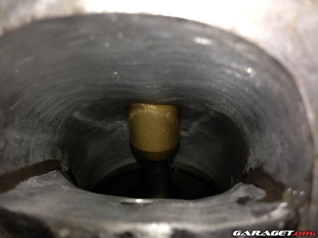

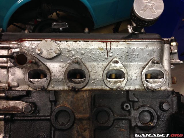

Jag vet med säkerhet att insuget/toppen är flödesoptimerad av "Musen" på Topptrimm. Han har ett bra rykte om sig så jag tänker inte börja ifrågasätta just bearbetningen av toppen utan fokuserar på om delarna i toppen är ok eller ej?
https://www1.garaget.org/gallery/images/202/201852/201852-2becf492a02c86f04d53f40737980bbd.jpg
https://www1.garaget.org/gallery/images/202/201852/201852-89ab0d1d2b768af1c3e481902276dc38.jpg

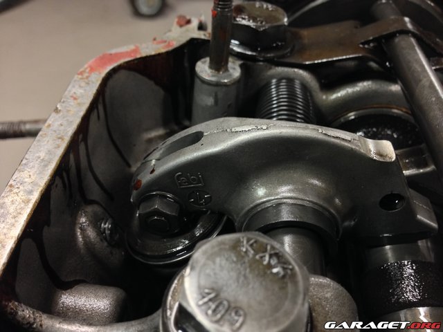

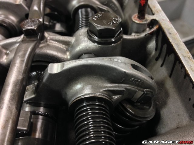

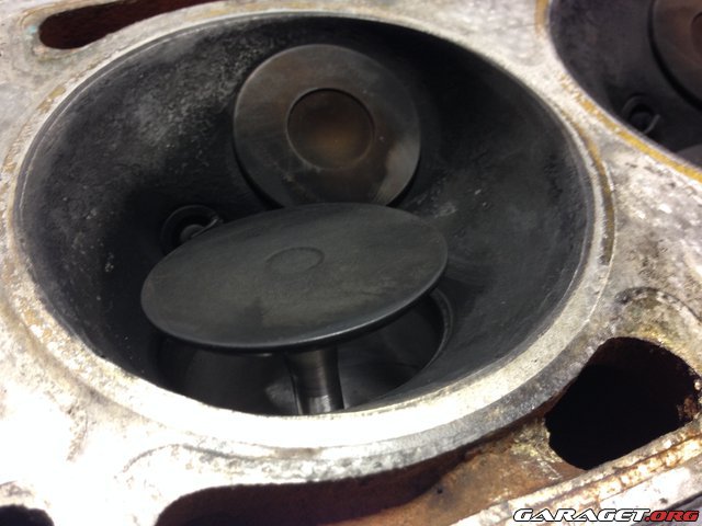

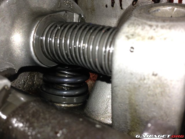

Det jag känner mig osäker på är om ventiler/fjädrar/vipparmar håller måttet?
https://www1.garaget.org/gallery/images/202/201852/201852-943d633ccb3071706ae1413b7ba0e4bf.jpg
https://www1.garaget.org/gallery/images/202/201852/201852-302a31bfc8f43b9b32ece5e03f56a0a1.jpg
https://www1.garaget.org/gallery/images/202/201852/201852-9884c1e376eba09db950131dd3677d4e.jpg
https://www1.garaget.org/gallery/images/202/201852/201852-57a725572248bcc3d263c23f618523f3.jpg
https://www1.garaget.org/gallery/images/202/201852/201852-9da6d97f21fe83d0504bc874546cd3b6.jpg
https://www1.garaget.org/gallery/images/202/201852/201852-9bf6c497d869b0a52394bb2d40408b61.jpg

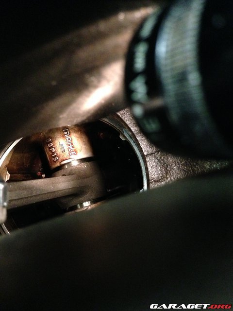

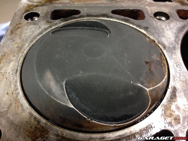

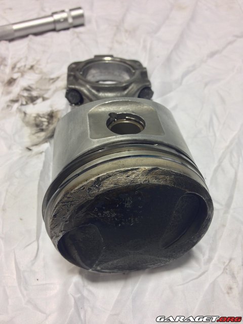

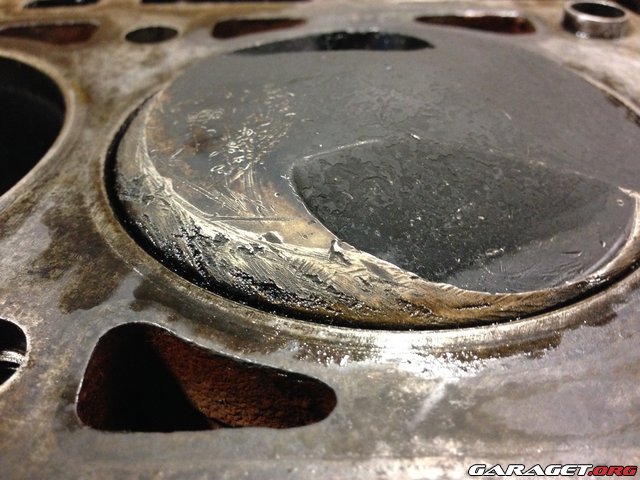

När jag rev motorn upptäckte jag lustiga skador på en kolv. Skadorna påminner om spikningar men det ser samtidigt ut som att man har "filat" på skadorna för att jämna ut dom så det kan lika gärna vara gamla skador.??
https://www1.garaget.org/gallery/images/202/201852/201852-5f092d02677d888f714a2028b9b02d9b.jpg
Undersida kolv, märkning.
https://www1.garaget.org/gallery/images/202/201852/201852-a3f686f4a19f4083b0a9c8f201595374.jpg
Referenskolv utan skada.
https://www1.garaget.org/gallery/images/202/201852/201852-80057bccd02fd5bd4ead9a9c0ba48305.jpg

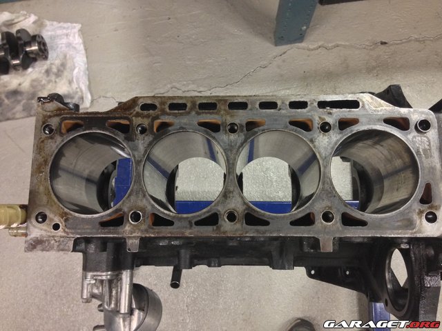

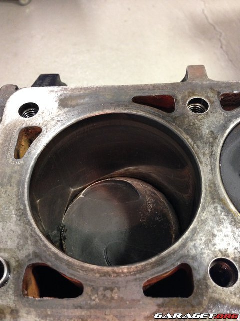

Jag har ej kunnat se några skador i cylinderloppet
https://www1.garaget.org/gallery/images/202/201852/201852-bc8f8c800cc74d2f7e37dfd4eca057a5.jpg
Ej heller några synliga skador i förbränningsrummet.
https://www1.garaget.org/gallery/images/202/201852/201852-58f28a507d63ff428cb5e3d87b0bd9b8.jpg

2. Kan man acceptera de skador som finns på en kolv eller ska man försöka hitta en eller flera nya?

Tjena! Trevlig bil och trevlig motor! Tror jag kan svara ang toppen iaf. Det ser ut som original vippor med tillbehör. Ska du varva mer än 6500 varv utan att vara orolig skulle jag byta dom iaf till HD varianterna som klarar lite högre varv. Robert på dynotech.com säljer dessa. Original ventiler är 38mm för avgas och 46mm för insug.
Jag har för mig föregående ägaren satte kammen 180 grader fel vid första bromsningen och hade problem med spikningar pga det höga kompet. Så det kanske förklarar skadorna på kolven. Ska du få ut 200 hk på veven borde du nog försöka hitta en ny kolv. Men kan ju bli svårt kanske..

Vad tror du om ventiler och fjädrar? Vad jag kan se så är det dubbla fjädrar så dom kanske är ok?
Kolven är ju en tung sten å bära med sig så lika bra och byta men var får jag tag på nya kolvar? Har letat som en tok efter likadana...

Dubbla fjädrar borde verkligen räcka, så där är det lungt.
Vad vill du betala för kolvar? Måste det va Mahle? Vet att tyska Wössner säljer fina smidda kolvar med liknande kolvtopp som du har, dvs kulformat förbränningsrum.

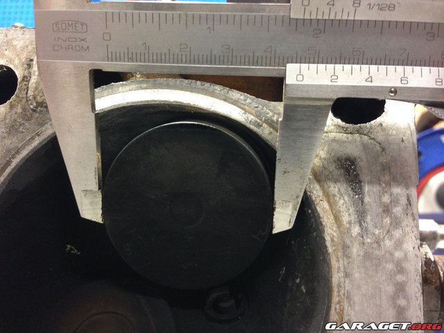

Vad hade du för borr?

Har du demonterat den skadade kolven och kolla kolvringarna? Lyfter kammen mycket, funderar på om urfräsningarna i kolvarna är gjorda med tanke på det. Om kolvsidan är utan repor borde den gå att köra efte3r finputs av översidan och en viktkontroll med de övriga kolvarna.

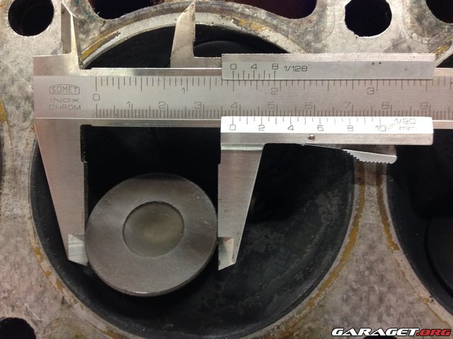

Borr vet jag inte, får mäta på det men tror det är original 2L botten. Är väl enklast å mäta cylinderdiametern?
Tommy: Kammen ska lyfta 10,7mm enl. Schricks spec. Kolvarna är troligen anpassade för ventilöppningen. Verkar vara lika bra å riva ur alla kolvar och veven för att kunna ha koll och väga in allt?

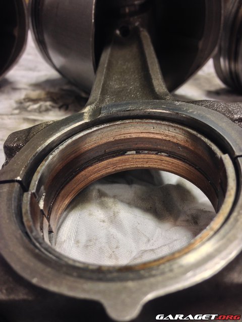

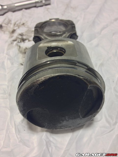

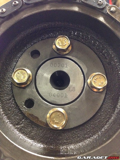

Operationen fortsätter... Med lite eftertanke och era synpunkter såg jag inget annat val än att riva ur vev och kolvar för att kunna kontrollera allt. Detta var en ren lyckoträff då ett vevlager hade blivit ordentligt misshandlat. Dock tillhör inte detta lager den skadade kolvens vevstake. Men frågan är hur länge motorn hade gått om jag inte kollat detta, troligen inte så länge med dom effekter jag vill uppnå.
https://www1.garaget.org/gallery/images/202/201852/201852-7a9b75dff42f03bbe9e5c495eff33b9c_large.jpg
https://www1.garaget.org/gallery/images/202/201852/201852-b1e3ebf02bd81535d5540ab9d9c561dd.jpg
Den skadade kolven har inga ytterligare skador än dom som man såg uppifrån, kolvringarna ser också mycket fin ut vilket ytterligare bekräftar att de skador som man ser på kolvtoppen troligen har uppstått innan dom blev monterade i denna motor.
https://www1.garaget.org/gallery/images/202/201852/201852-0b131b427b33c01941b2715668bb3684.jpg
https://www1.garaget.org/gallery/images/202/201852/201852-e5be917fce4b11ace071e61e0203fa14.jpg
Blocket som har borrning på 89mm (standard?) är i mycket fint skick. Dock har cylindern där den skadade kolven huserar små längsgående repor. Jag ska polera bort dessa med ett honingsverktyg.
https://www1.garaget.org/gallery/images/202/201852/201852-384385a5f015b67c9d2bc1d401a64436.jpg
Nästa steg blir att riva ner toppen helt då jag ska byta vippor till kraftigare och montera låsringar till dessa istället för de fjädrar som håller vipporna på plats original.

Med tanke på det skadade vevlagret kolla så att vevytorna får olja. Kolla och mät upp oljepumpen också bra.
Ser man bilden av den skadade kolven så tror jag nog att den kan funka.

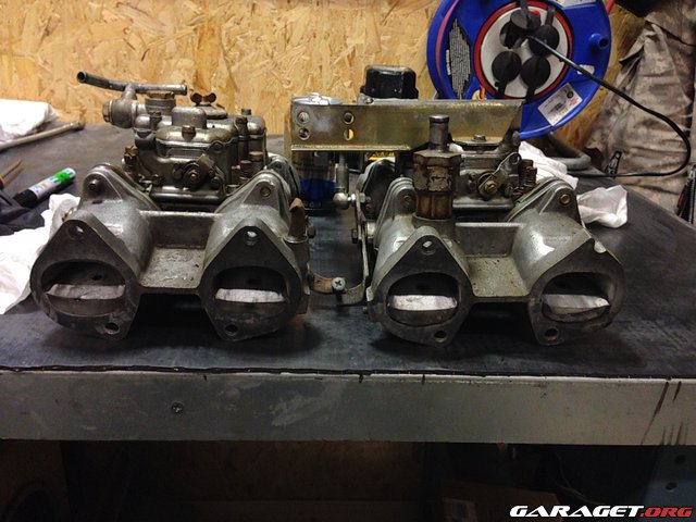

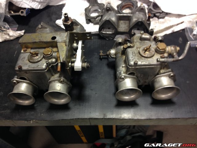

Kvällens snabbmek bestod i att plocka ner weberförgasarna så jag kan skicka iväg dom på en totalrenovering. Dom behöver verkligen fixas till...
https://www1.garaget.org/gallery/images/202/201852/201852-03b78838d86c10530f045ffefb85c90c.jpg
