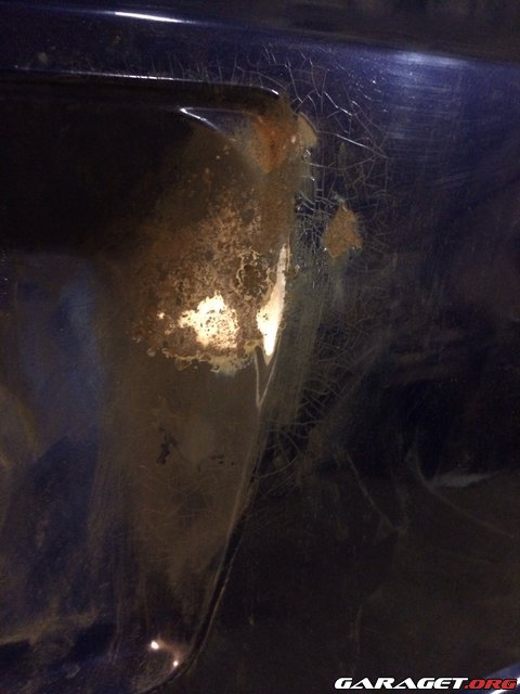

Vi har börjat lite på bilen idag smile slipar bort rosten på bakluckan för att kunna spackla och lacka den!

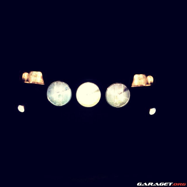

Idag har vi kopplat och dragit sladdar till extraljusen, vi stoppade in den sista ballasten och lamporna är 55w xenon. Vi har även fått ballasterna och lamporna till dimljusen som är 35w xenon (vi skulle egentligen  ha h7r lampor med avskärmning men de skicka fel så vi har bara h7 lampor) , imorgon blir det att försöka hitta något sätt att fästa ballasterna.

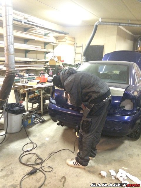

Varit dött här i tråden ett tag men nu kommer lite bilder på vad som hittills gjorts på bilen smile

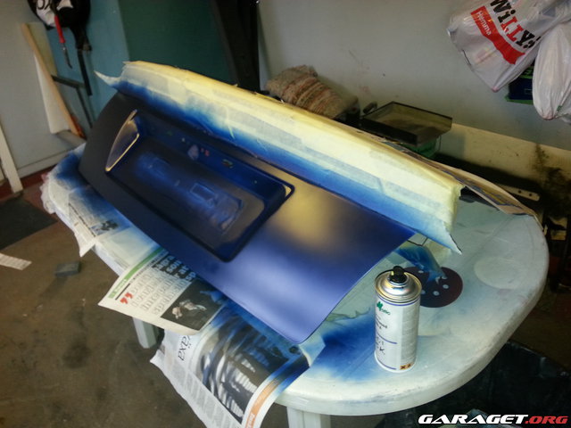

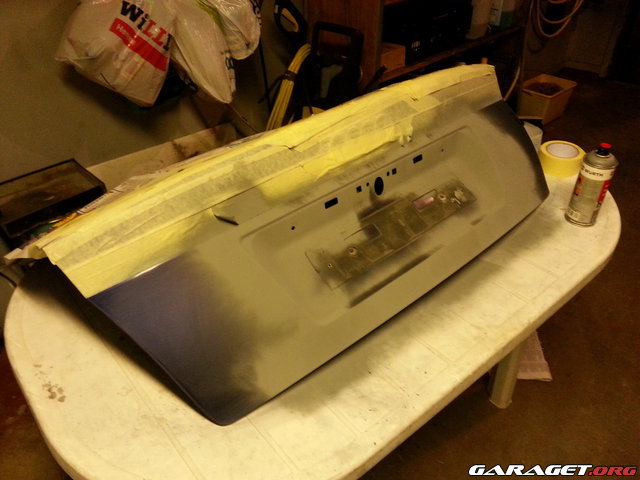

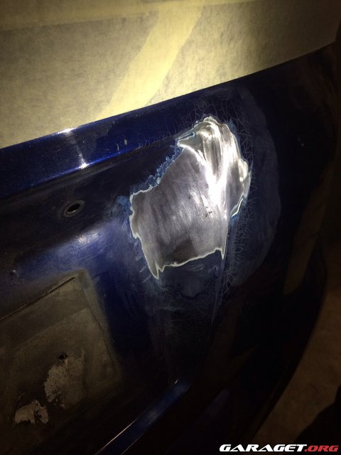

fortsätta slipning av rosten på luckan samt plockat bort baklyktorna för spraytoning.
https://www1.garaget.org/gallery/images/202/201569/201569-1eeaedcd74fd24f887c2899cc18ca24d.jpg

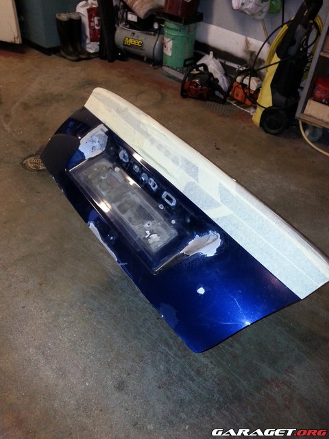

slipat bort rosten, maskerat och penslat på rostätare smile
https://www1.garaget.org/gallery/images/202/201569/201569-5c06af7dafb361bf207684147a4b3584.jpg
spacklat, slipat & sprayat på Zinkspray.
https://www1.garaget.org/gallery/images/202/201569/201569-2019f3be5b4ef96c90e15f8441c2d655.jpg
Färgen till bakluckan, gick dock åt mer än 1 burk färg så fick åka till colorama så dom fick blanda mig en burk dagen efter smile
https://www1.garaget.org/gallery/images/202/201569/201569-efc81972107564d69218c7a50e0fd036.jpg

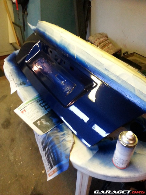

Första lagret färg big_smile
https://www1.garaget.org/gallery/images/202/201569/201569-e5a720a1c716bfc7ace5d0e1a5c170c4.jpg
klarlackat.
https://www1.garaget.org/gallery/images/202/201569/201569-473ea6fe9907884f641c5bf88061ab4f.jpg

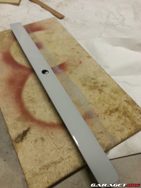

bakluckehandtaget grundat.
https://www1.garaget.org/gallery/images/202/201569/201569-4039329be8929e2c14b8616e8690ec48.jpg
färg på bakluckehandtaget, lackade även om handtaget till förardörren smile

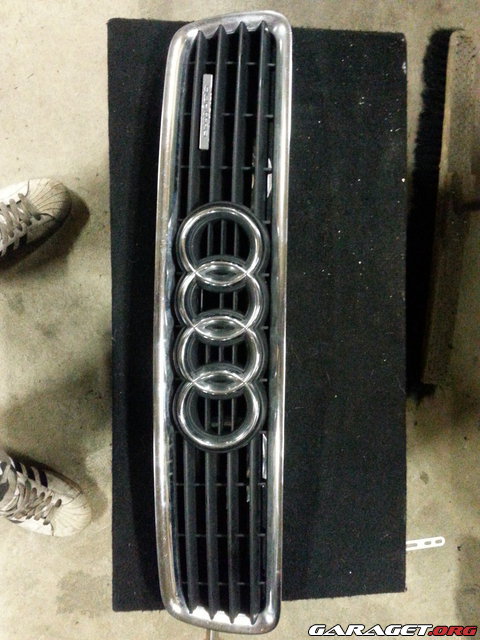

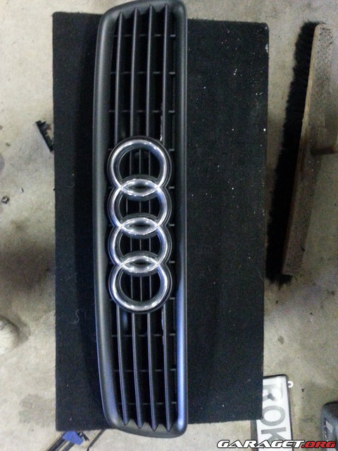

grillen origial, krom är ingen hit hos mig så det går fet bort! wink
https://www1.garaget.org/gallery/images/202/201569/201569-aa5b4d6aa91158b70d6f379b73af9282.jpg
Mycket bättre! Lackade den med Biltemas Gummifärg smile

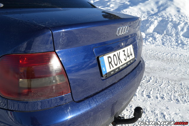

https://www1.garaget.org/gallery/images/202/201569/201569-75cd033de8e7bc3bf3188b3c035f9b38.jpg

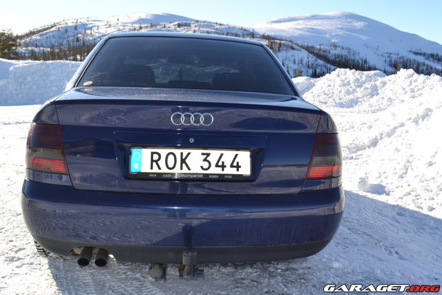

Bakluckan på bilen, dock skitig på bilden men vart nöjd med resultatet, mycket bättre än tidigare iallafall! Här ser man även dom tonade baklyktorna big_smile
https://www1.garaget.org/gallery/images/202/201569/201569-de48437af45d3857f13a01af48ceec1f.jpg
En till bild på luckan från en annan vinkel.

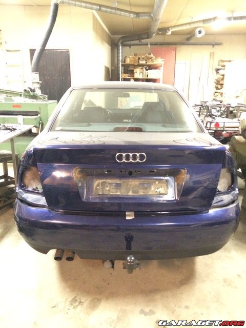

Helhetsbild på bilen efter att vi lagt solfilm på bakrutorna smile
https://www1.garaget.org/gallery/images/202/201569/201569-42e5432af5be088545c67357732c8964.jpg
En till big_smile
https://www1.garaget.org/gallery/images/202/201569/201569-6aa7a8e9dbfcb33c7970f0e8eebaca29.jpg

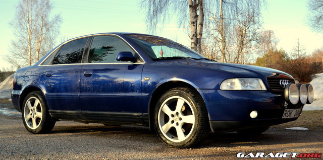

Såhär ser den ut nu min lilla bebis, sommarsulorna på men extraljusen är kvar på denna bild med nu bortplockade smilehttps://www1.garaget.org/gallery/images/202/201569/201569-7ac7125888cc64110d4078293b79b0ae.jpg

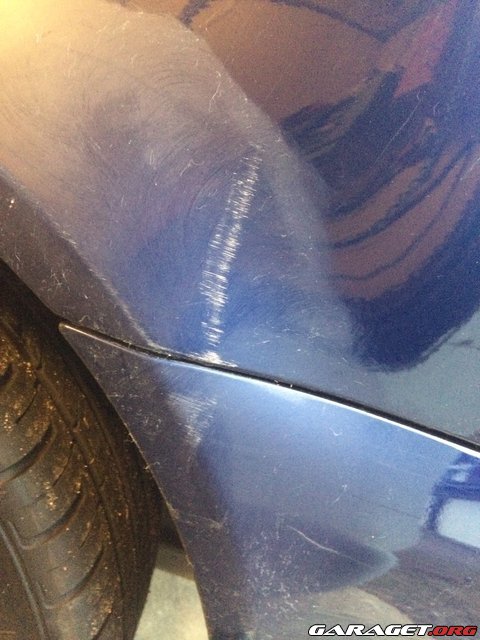

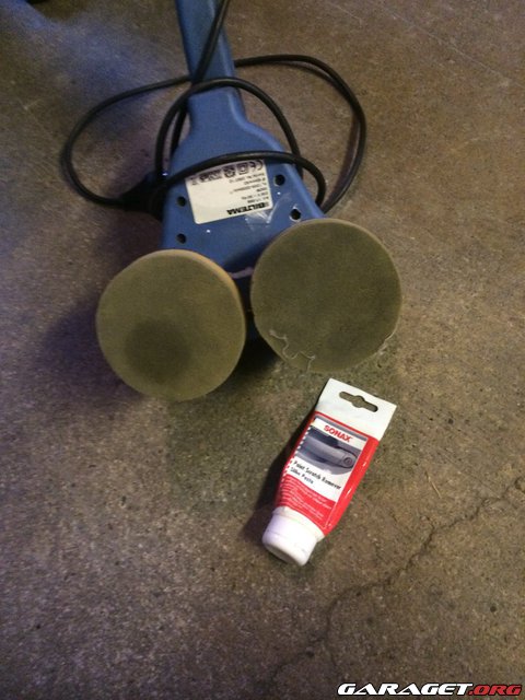

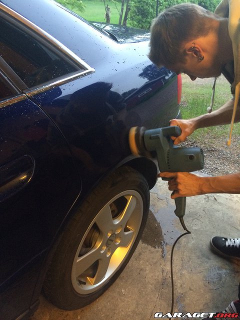

Gjort lite småfix på bilen, bland annat polerat en parkeringsskada som finns på vänster bakskärm smile Sedan har det även hunnits med att besikta bilen så då ska baklyktorna tonas om, xenon ska monteras i halvljus och även dioder i parkeringen & nya dioder till skyltbelysningen big_smile
