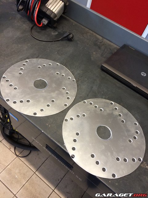

https://www1.garaget.org/gallery/images/115/114258/114258-1df5f89fb8174017ff4bb2d28178235c.jpg
Byggde mig två bromssköldar i 2mm Alu . Körde samma koncept som hålen i bromskivan . Dock är dom inte klara än men det blir en jävligt bra grund !

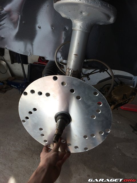

https://www1.garaget.org/gallery/images/115/114258/114258-25c120b5deacda43ec0bbff5721323ec.jpg
Ska ta ut för bromsoket sen . Och lite mera kylning ska det bli till evo bromsarna smile

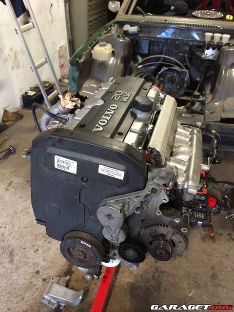

https://www1.garaget.org/gallery/images/115/114258/114258-7e9f75b71f8e1fb11468307897a22e64.jpg

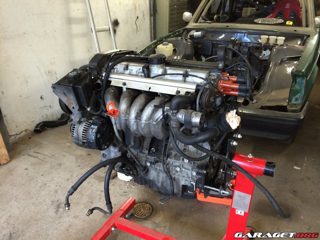

Började med besiktningsmotorn idag. Tänkte att lika bra att kolla kompressionen så den är bra och det var den smile såg även att förra ägaren bytt kamrem precis ! Då är det bara rengöra vevhusventilatonen lite lätt sen hinka ner den i 240in smile

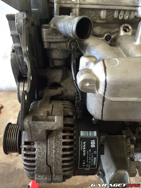

https://www1.garaget.org/gallery/images/115/114258/114258-b9e5e0c6c3cbe66e93fdd1cf3403353c.jpg
Ser hyfsat ut smile

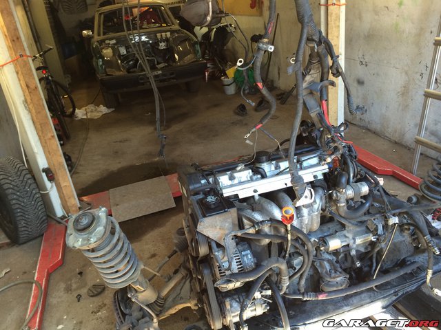

Idag har jag tagit bort lådan och lite 850 motorfästen, och sånt jag inte behöver . I morgon ska jag försöka tvätta av den lite och sen försöka få dit kortade tråget och annat insug och lite smile sen ska den ner i 240 . To be continue...

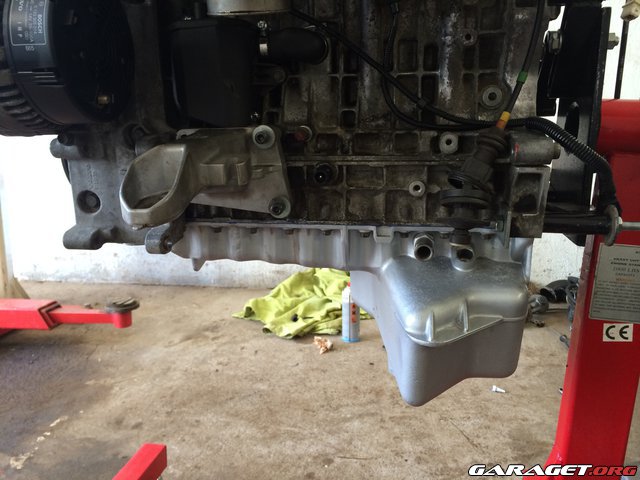

I dag har jag fått dit tråget och insuget på motorn , även rengjort vevhusventilatonen . Men upptäckte att jag får bygga om insuget lite för att få plats med servopumpen .

Japp, så där får man göra. Jag kapa även ur från mitten å neråt mot motorfästet, så man får en vinkel. Blir det bättre med slangen till servon. Men jag kan ju ha kapat bort för lite första gången, därför det kändes trångt med slangen kanske.
Mvh Johan
94 Inlägg
17 juli 2014
#79
Leviathan skrev:
Nice!
Mvh Johan
Okej . Såbra , då för jag inte fel i allafall smile jo jag såg att det blev tajt med returröret. Men kanske går att ta av lite smile

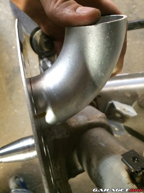

I dag fortsatte bygget på bromssköldarna,mätte ut vart min kylanslutning ska vara smile nu ska det bara svetsas ! Blev riktigt nöjd i allafall !
