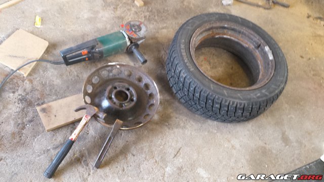

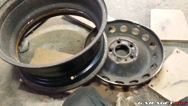

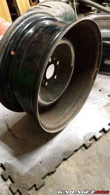

Här har ja redan kapat och bankat ur ett centrum så ska ta mer bilder imorn ifrån scratch!
sen ser ni verktygen som behövdes för att få loss den. dock så var de väldigt klumpigt att använda den stora vinkelslipen haha! men man tager vad man haver! men har nu fixat en liten luftdriven slip så kommer gå mkt smidigare att slipa ner svetsfogarna med den. kommer mer bilder imorn då ja ska ut te garaget.

https://www1.garaget.org/gallery/images/203/202986/202986-b977667b732dca4cfe6fe7ef73e99c34.jpg
här är verktygen ja använde till att få loss plattan en smidig liten vinkelslip istället för en mega stor haha!

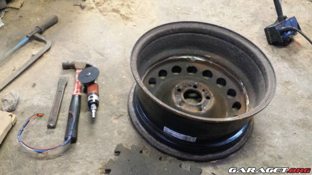

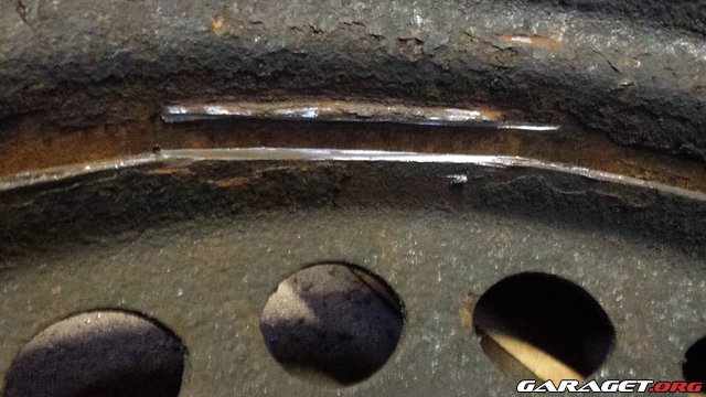

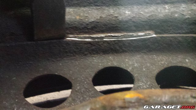

https://www1.garaget.org/gallery/images/203/202986/202986-b563105d70c7449cc64bfbe925caab0b.jpg
kapa tills du tror att du är igenom fogen det är oftast 4 fogar att kapa.

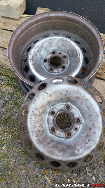

https://www1.garaget.org/gallery/images/203/202986/202986-f7e875b9eb27ff4e802f1805559d23b8.jpg
sen lossnar den tillslut från fälgen sedan bara att göra samma sak på resterande. mer update kommer på torsdag.

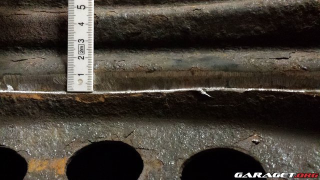

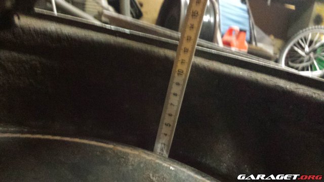

https://www1.garaget.org/gallery/images/203/202986/202986-a2b01466ea1aa82d265a1558aaabe606.jpg
här håller ja på o måttar in centrummet i fälgen. jag sj går efter att de ska va 1.5 mm från centrumplattans kant upp till den lille böjen vid 1.5mm. kanske förklarar dåligt me  läs flera gånger så kanske ni fattar sen hehe. efter ja måttat in den så la ja vattenpass o kolla ifall det var rakt o sen monterade ja fälgen på bilen och satt o snurra o kolla ifall de wobbla eller inte o de såg inte så farligt ut men ja ska sätta 4 svetspunkter o sen balansera fälgen o se hur mkt de felar så får vi se inte säkert mitt sätt funkar men de märks.wink

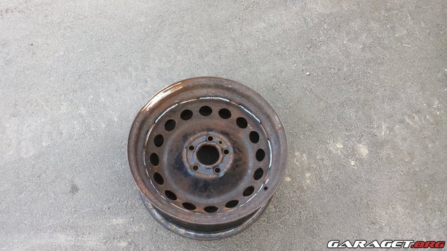

https://www1.garaget.org/gallery/images/203/202986/202986-d9eccf6fa095197822232eb000cd2399.jpg
denna fälg ska balanseras slipas ner kränga på däck sen balansera och sedan lackas sen e den klar! (y) smile

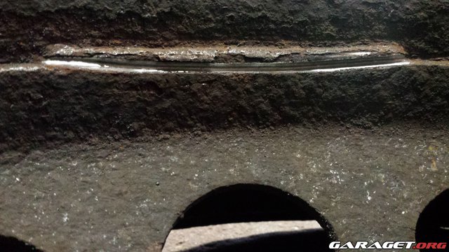

https://www1.garaget.org/gallery/images/203/202986/202986-1100082ad042500d4a16acd25abc9236.jpg
Nu är den första fälgen balanserad o blev förvånad över resultatet då det knappt var någon obalans alls i fälgen så de e positivt så nu är centrumet svetsat o klart!

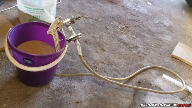

Man får ta de som finns om man inte har en komplett blästerpistol hemma o de funkade ju bra så de var bara till att blästra på dock tog sanden slut väldigt snabbt! morr...
39 Inlägg
28 mars 2014
https://www1.garaget.org/gallery/images/203/202986/202986-d8961f1e03626be34b8a76f455125c14.jpg
Såhär långt kom ja med typ 10kg blästersand så blir att inhandla nytt sen fottsätta med det! smile hoppas det är lite intressant läsning iallafall har ni några förslag/kommentarer eller något annat så bara skriv på! smile

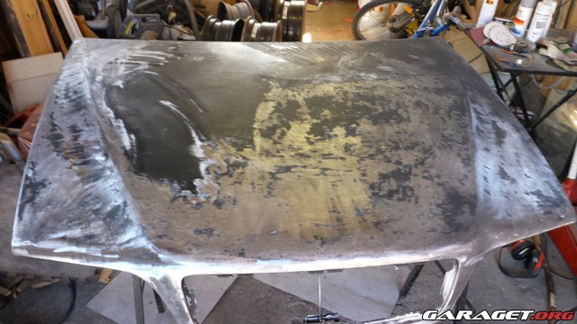

https://www1.garaget.org/gallery/images/203/202986/202986-41c5169c1383689c3e56ea7032c8ef99.jpg
Håller på att slipa ner huven inför lackering! smile

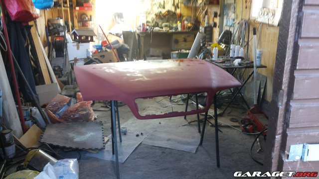

https://www1.garaget.org/gallery/images/203/202986/202986-e0ad5a7f57f10bf7c1b7fc9973dcc4ce.jpg
Då var grunden lagd! smile
39 Inlägg
30 mars 2014
https://www1.garaget.org/gallery/images/203/202986/202986-9ee79f661f4c9663296b01866a679ea0.jpg
sådär då var huven klar och blev väl helt okej smile
