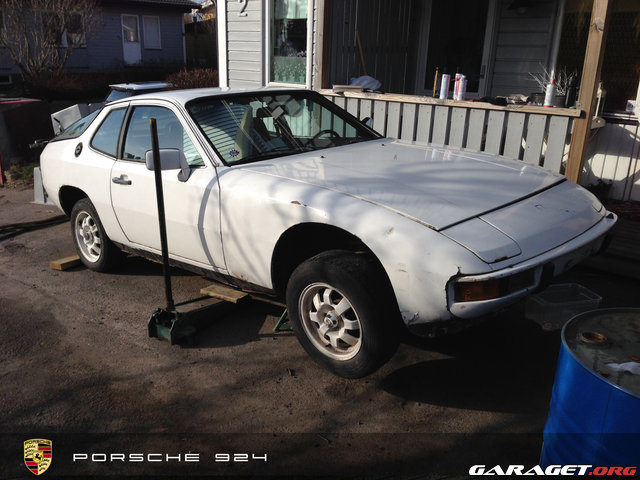

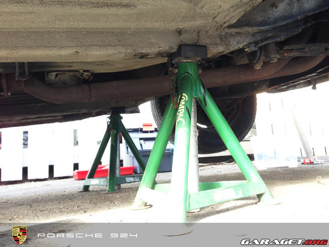

Först hissa upp bilen. Som ni ser så är den högra framskärmen väldigt sliten så det letar vi efter på skrotarna. Och sen försöka rikta framspoilern så att säga, den har fått en liten kyss.
https://www1.garaget.org/gallery/images/199/198400/198400-5109ed1678d9ec2e05515396abe1a195.jpg
Pallbockar med softblock är bra grejer!
https://www1.garaget.org/gallery/images/199/198400/198400-8a487effee49f4946e539565ba04fa10.jpg

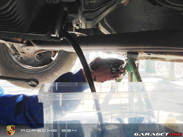

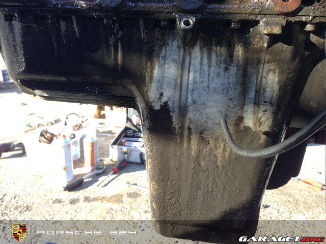

Tömma ut 10 år gammal olja...
https://www1.garaget.org/gallery/images/199/198400/198400-deb011f3f0a79732ab4274dc9df26d18.jpg

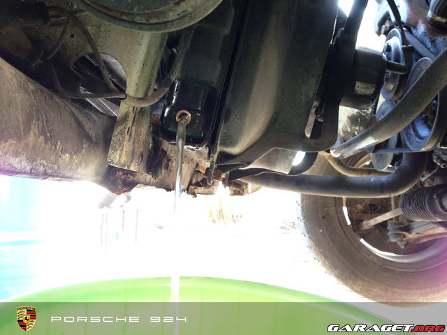

Och gammalt kylvatten.

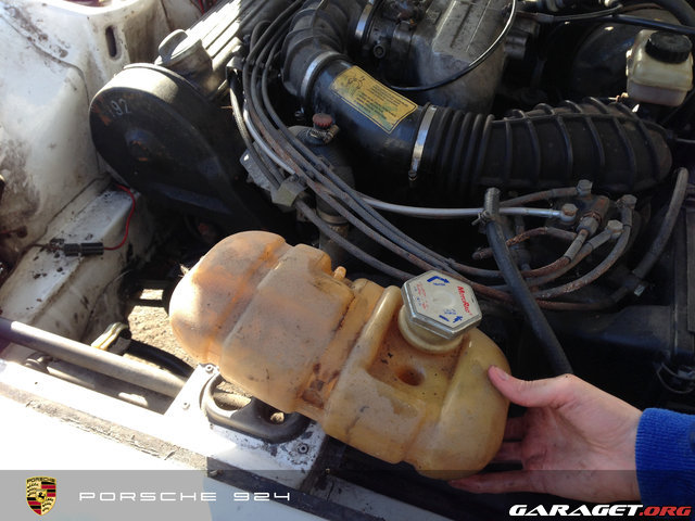

Av med kylvattenbehållare.
https://www1.garaget.org/gallery/images/199/198400/198400-cfc2502af924c4a2d321a18cd0ebd928.jpg

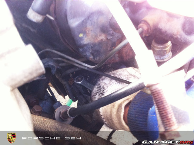

Av med bränsleslangarna till motorn.
https://www1.garaget.org/gallery/images/199/198400/198400-28ad4263420e06f119f7ed529fdcc474.jpg
https://www1.garaget.org/gallery/images/199/198400/198400-d9dffe259a8b1c653f2bf0bdc59170c5.jpg

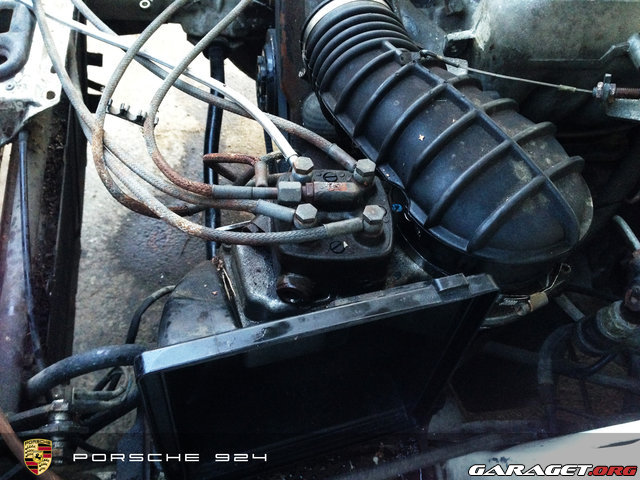

Vi fortsätter med att ta bort hela luftfilter/bränslefördelar-anordningen.
https://www1.garaget.org/gallery/images/199/198400/198400-b569b80af500a5e75bcd89f712e917c2.jpg
https://www1.garaget.org/gallery/images/199/198400/198400-f83be5380537967ed33af25bbb10882d.jpg
https://www1.garaget.org/gallery/images/199/198400/198400-67148412fbf2ecab3989627d481de265.jpg

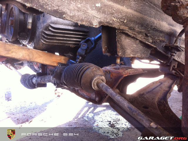

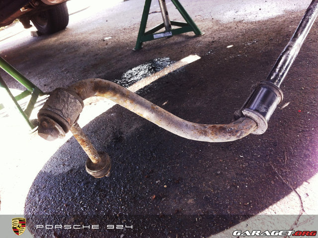

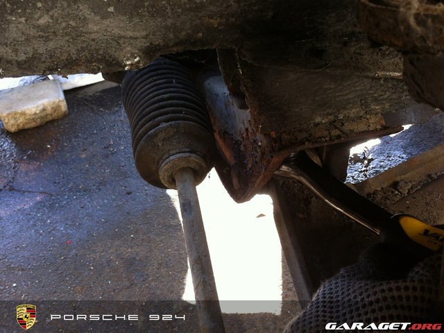

Demontera krängningshämmaren. Detta ska vara ett tillval från fabrik om jag inte har missförstått mig.
https://www1.garaget.org/gallery/images/199/198400/198400-c241db1e464c5c1b266db4028a74a221.jpg
Den ska få lite rostskyddsbehandling senare.
https://www1.garaget.org/gallery/images/199/198400/198400-dedf30262c42e351e002e918bea69db5.jpg
Montera ner främre balken.

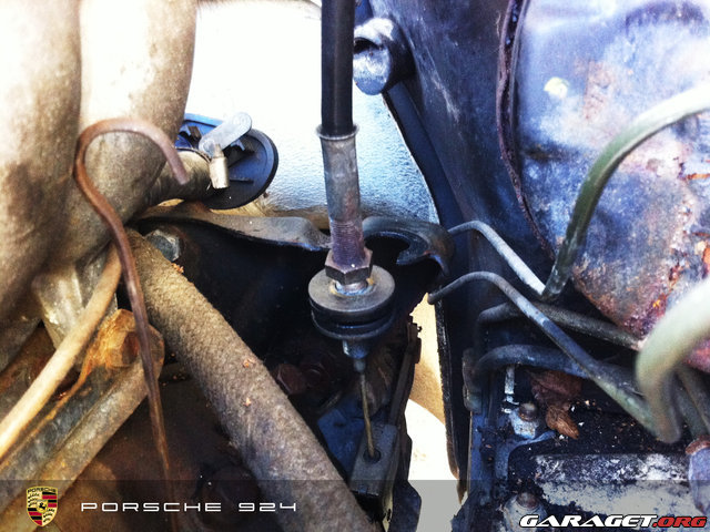

Montera av kopplingsvajer.

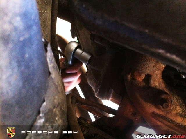

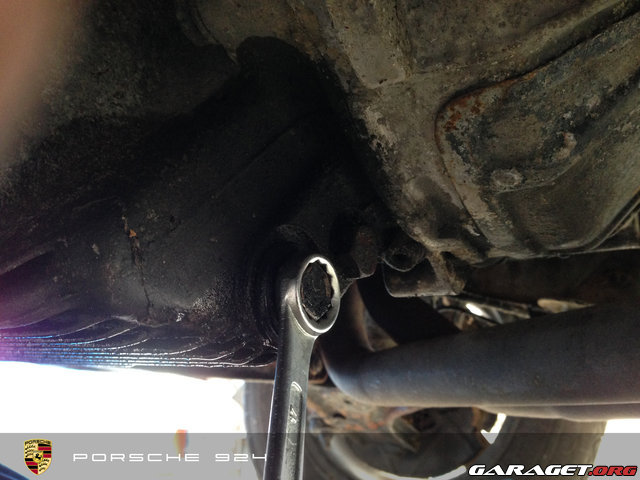

Den jobbigaste biten var att skruva loss bellhousing-köret. Lite svårt att komma åt men gick tillslut.
https://www1.garaget.org/gallery/images/199/198400/198400-f4894de2f71f8a542a79854269801a0d.jpg

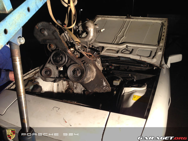

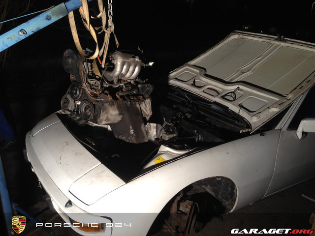

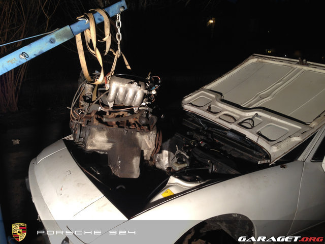

Och nu... Motorn lyfts ur!
https://www1.garaget.org/gallery/images/199/198400/198400-3208148934d6d2b58c833f522123444d.jpg
https://www1.garaget.org/gallery/images/199/198400/198400-04d6bfb0a524fe11d7216e4c4a4a8d25.jpg
https://www1.garaget.org/gallery/images/199/198400/198400-f42afa64b5b5963b2d5e3e9def013826.jpg
I överlag så är det en enkel motor att lyfta ur, inte så jättesvårt att komma åt.
Nästa steg blir att ta isär motorn och kolla!

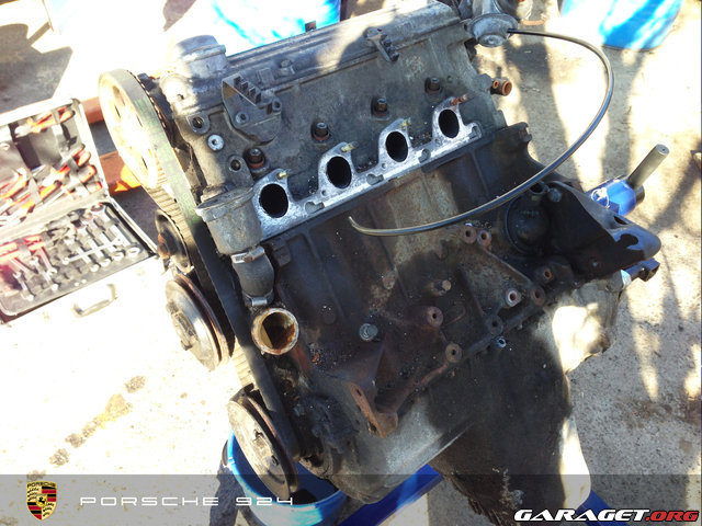

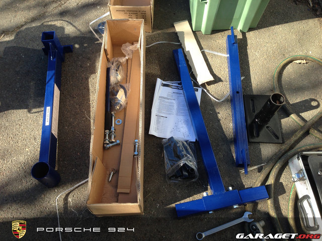

Motorstativet vi skulle använda blev upptagen med en annan motor så det blev till att åka till Biltema och köpa en ny.
https://www1.garaget.org/gallery/images/199/198400/198400-7ff242eb61f4c1dbe0e404bbd6c493d1.jpg
https://www1.garaget.org/gallery/images/199/198400/198400-dca88c15f2619a20516b6a63c0e298d6.jpg

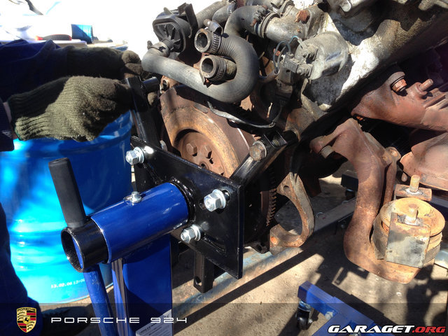

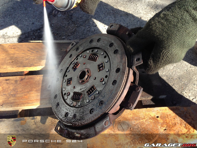

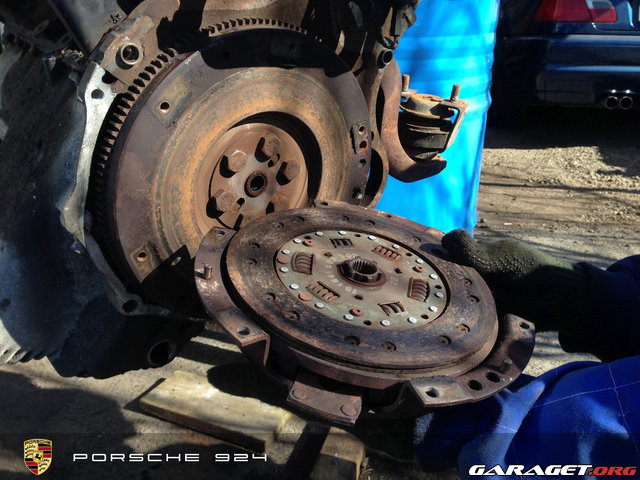

Innan vi monterar på stativet så tar vi bort tryckplatta & koppling.
https://www1.garaget.org/gallery/images/199/198400/198400-91a0753658d11e7bf833365315aca96f.jpg
https://www1.garaget.org/gallery/images/199/198400/198400-57ea5311790e4d2e8d57066f593d427e.jpg
Kopplingen är troligtvis inte bytt någon gång, men vi får mäta den och se hur sliten den är. När man ändo har motorn ur så är det bra att byta kopplingen. Blir jobbigt sen om kopplingen visar sig att vara slut.
https://www1.garaget.org/gallery/images/199/198400/198400-ced663e45d1d66e5ffcf41f985ea8aa5.jpg

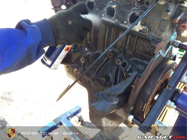

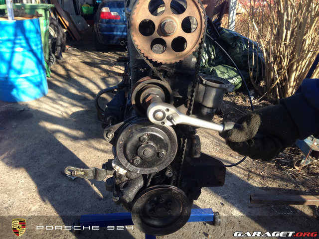

Montering på motorstativ.
https://www1.garaget.org/gallery/images/199/198400/198400-99f5369a75e5b018c0953cdf22b6e9f4.jpg

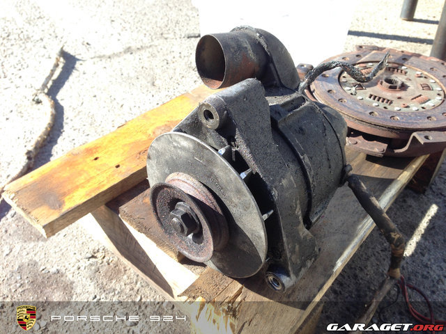

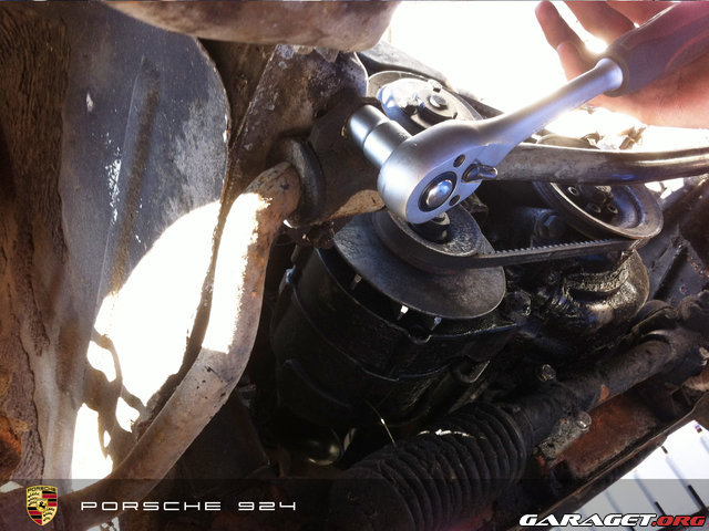

Sen ta av den antika generatorn.
https://www1.garaget.org/gallery/images/199/198400/198400-6799015ef6541d630c65cb3ac39de346.jpg
Ett riktigt as det där med egen kylslang och grejer.
https://www1.garaget.org/gallery/images/199/198400/198400-fc3beca98762d26ce7f8b6518f78302b.jpg

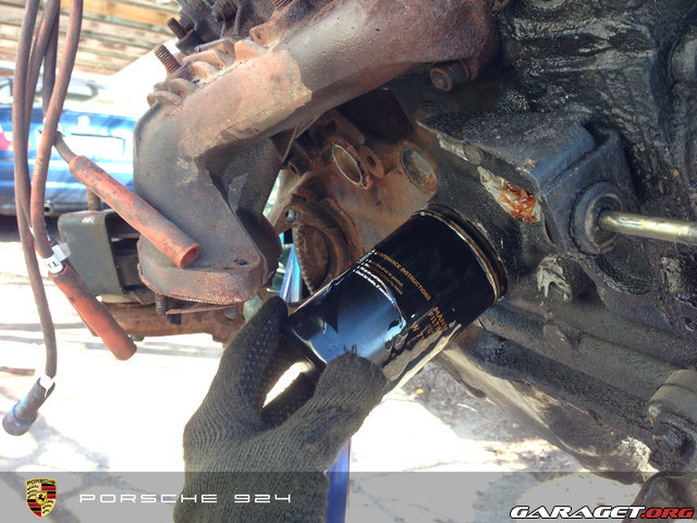

Av med oljefiltret.
https://www1.garaget.org/gallery/images/199/198400/198400-ecbfa8c6794a04b84b9fde4e20cb9a07.jpg

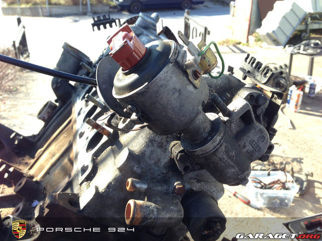

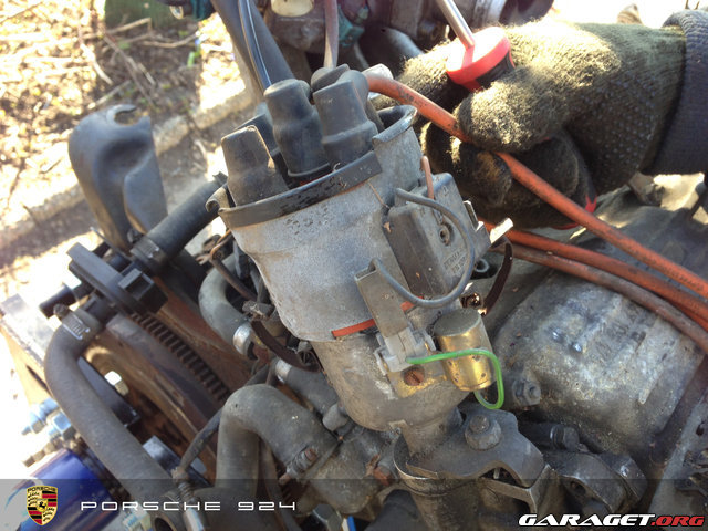

Av med tändningsfördelaren.
https://www1.garaget.org/gallery/images/199/198400/198400-7594d7cc28c73543aaa1b2bc394bf84d.jpg

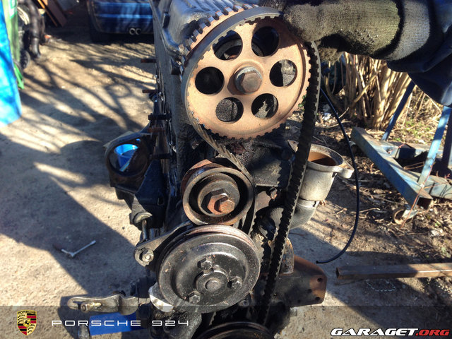

Nu är det bara att dra rakt ut.
https://www1.garaget.org/gallery/images/199/198400/198400-018897c2f4032ac8ec244561e7140cda.jpg

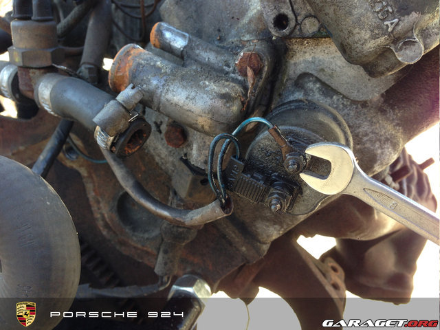

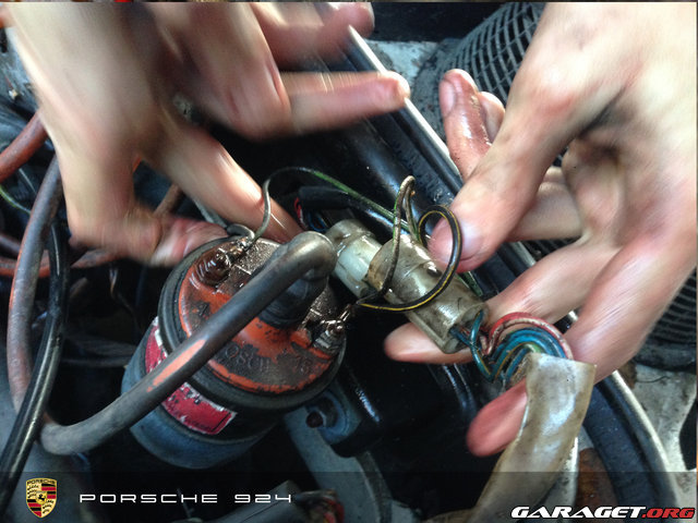

Av med lite olika elsladdar.
https://www1.garaget.org/gallery/images/199/198400/198400-5f6f4305eaa45e69e94f7849d82edf2f.jpg
https://www1.garaget.org/gallery/images/199/198400/198400-6be54ecd9017876648a41c7a40792387.jpg

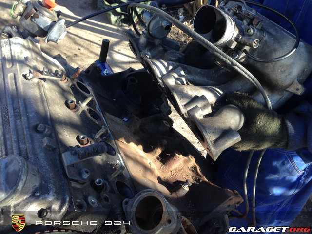

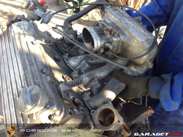

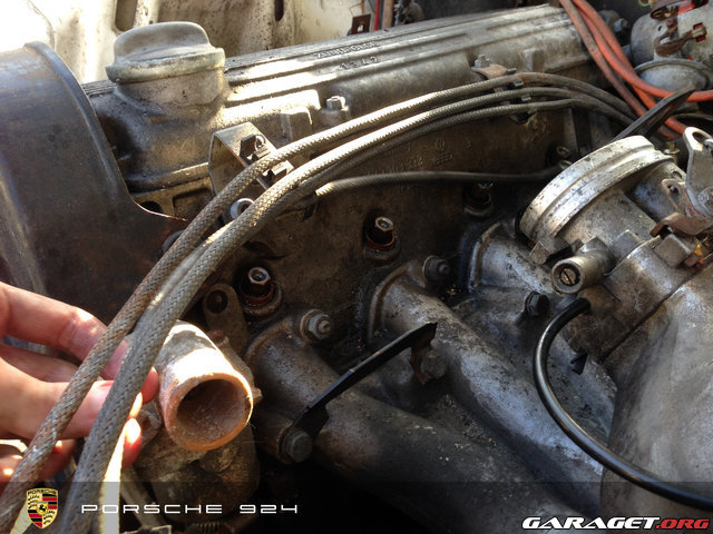

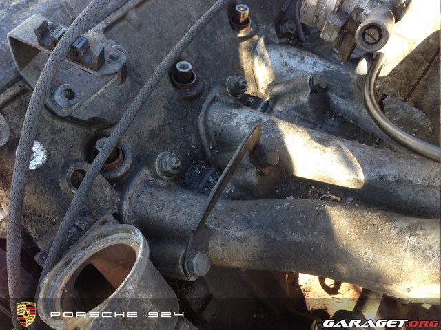

Montera av insugsröret.
https://www1.garaget.org/gallery/images/199/198400/198400-39e1a681485c8ec9b43fcb2b4a83d981.jpg
https://www1.garaget.org/gallery/images/199/198400/198400-b774f9635f56eb5e8a04b1eca5db7231.jpg
https://www1.garaget.org/gallery/images/199/198400/198400-c61831edf9cd32a267aa03efb9535c5c.jpg
https://www1.garaget.org/gallery/images/199/198400/198400-eee54368522c28124f7bba18d0c646e3.jpg

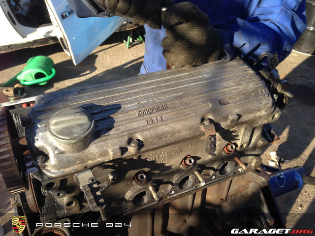

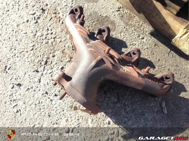

Av med avgasgrenröret.
https://www1.garaget.org/gallery/images/199/198400/198400-ca6af031de5fd1d625b97691edead64b.jpg
https://www1.garaget.org/gallery/images/199/198400/198400-588e53198ef08a8a978d065a15d1c450.jpg
Det börjar bli lite delar!
https://www1.garaget.org/gallery/images/199/198400/198400-a42322b6b63c841db427291e0421b104.jpg
Av med kamrem.
https://www1.garaget.org/gallery/images/199/198400/198400-531456f24a01a6f5c7a71276fead2932.jpg
https://www1.garaget.org/gallery/images/199/198400/198400-a51e47d60785c355a0d9e8875a9a3642.jpg

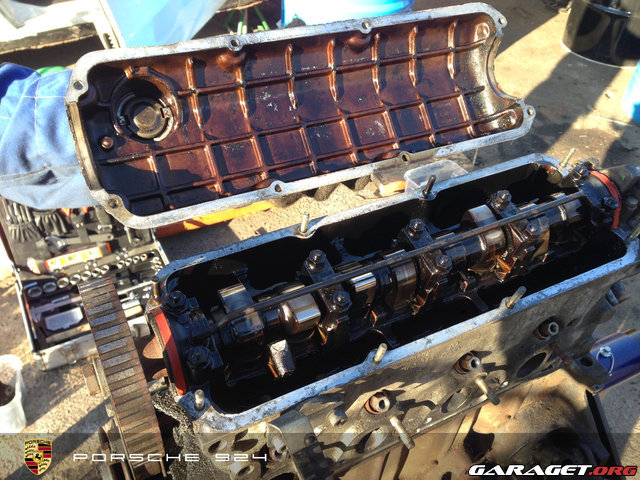

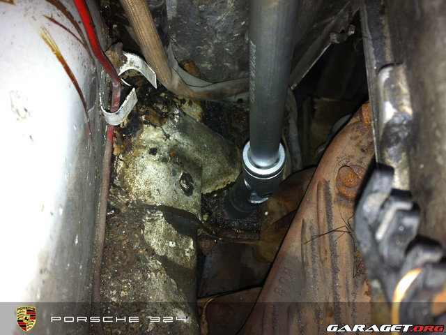

Av med ventilkåpa.
ttp://www.garaget.org/mypage/gallery_image.php?user=198400&image=2188959]https://www1.garaget.org/gallery/images/199/198400/198400-c82d63468582fa20396a36c378306f7e.jpg[/url]

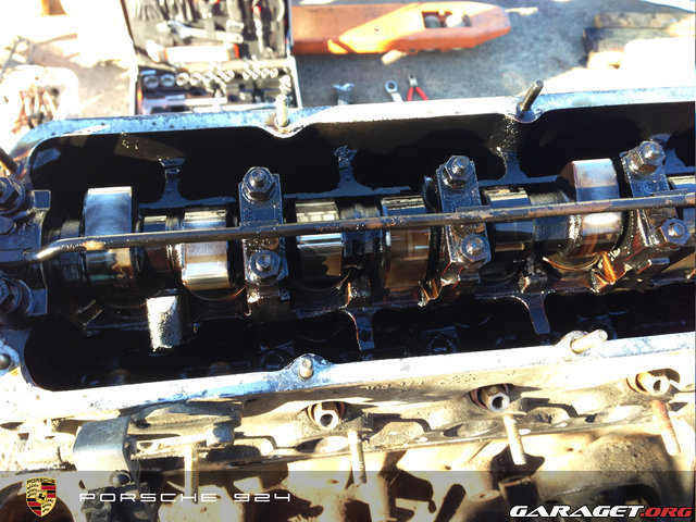

https://www1.garaget.org/gallery/images/199/198400/198400-38b7570fc12a314a1b6384296da27596.jpg
https://www1.garaget.org/gallery/images/199/198400/198400-cfbe1b455a5b6941d16e1253d0242a08.jpg
Kamaxeln ser bra ut men det tar slut här, topplocksbultarna är lite special. Funkar inte med torx. Måste kika runt och hitta rätta verktyget.
https://www1.garaget.org/gallery/images/199/198400/198400-37f776b6d4288c14acad364b84d90529.jpg

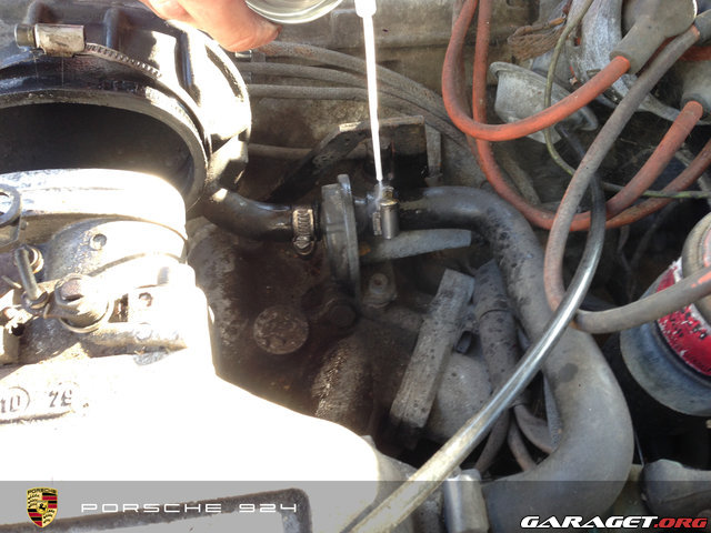

Vi spruta på lite medel på motorn så det får verka lite.
https://www1.garaget.org/gallery/images/199/198400/198400-6ddf542315cbae897d88aabb6e21be8d.jpg
Under smeten skiner det.
https://www1.garaget.org/gallery/images/199/198400/198400-be5f67574ad6b375c7c37b74e6819cc1.jpg
