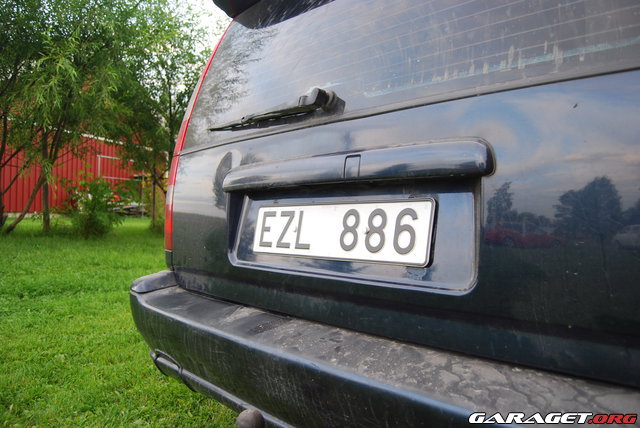

Om jag minns rätt, från när jag gjorde exakt samma operation, så fick man precis in vinkelslipen innanför plåten på bakluckan. Då fick man som bort "toppen" på själva gängsatsen.
Det var trångt och bökigt, men efter att sen ha kört lite gängtapp in och ut, så var det inga problem att dra dit nya bultar.
Edit: Och så här blev det:
https://www1.garaget.org/gallery/images/20/19631/19631-44c4afad45c1ea97946d317cb332ff82.jpg
