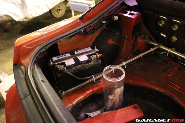

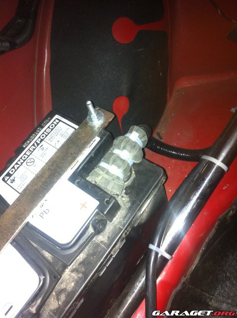

Tyckte inte det såg helt ok ut i bagaget så jag fixade till det med en lite robustare batterihållare!
https://www1.garaget.org/gallery/images/142/141457/141457-a238288cc5fe94df79aef07293cda1cd.jpg
Före!
https://www1.garaget.org/gallery/images/142/141457/141457-4fd589c56a7839c0aa5817b6aeff3582.jpg

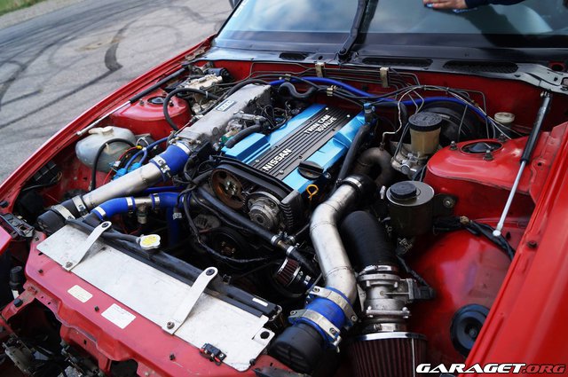

Just nu ser det ut såhär, ska byta topp! Har fixat en ny som ska renoveras.
https://www1.garaget.org/gallery/images/142/141457/141457-f03b5bc23877c9952770a3be3a86feb0.jpg
Ni kanske undrar vad för setup bilen har nu? Om inte så får ni den iaf wink Haha
- T28 Turbo
- Extrakorgrenrör
- 3" hela vägen
- Steg 3 Chip
- 444 cc spridare
- Saab intercooler
- Dubbla dumpventiler
- Bosh 040 pump
- Oljekylare
- Dubbla avgaskammar
- Z32 Lmm
- Racekatt
- Bilisten dämpare med sänkfjädrar
- Fjädertornsstag bak
- Lamelldiff från S14
- Saab 15" treekersfälgar
- Bromsar från 300zx med borrade/slitsade skivor
- Sport ratt
- Rallystol på förarsidan
- Rensad i bagageluckan

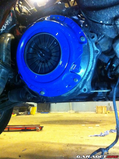

Sådär ja, blev en sväng till garaget i helgen.
Strax start för uppstart så gjorde ett provisoriskt polskydd
https://www1.garaget.org/gallery/images/142/141457/141457-63d5e3d0e9dce9f4525684b3d6139c53.jpg
Passade på att trycka dit en ny koppling också, så det kommer gå ryckigt so sommar! (6-puckad)
https://www1.garaget.org/gallery/images/142/141457/141457-5abb713657051319183c12397689a8da.jpg
Fixade ett litet läckage på lådan i samma veva, insåg också att det satt short-shift på, slapp jag köpa det! wink
https://www1.garaget.org/gallery/images/142/141457/141457-fe53a2f267465316265bc2f0ca6e8062.jpg

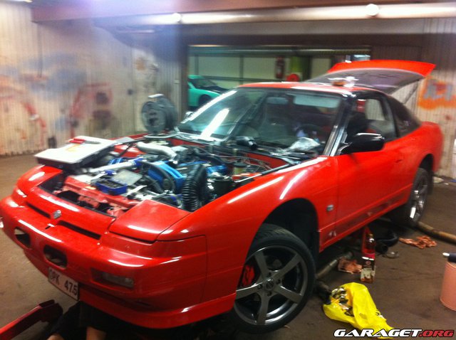

231 Inlägg
21 april 2014

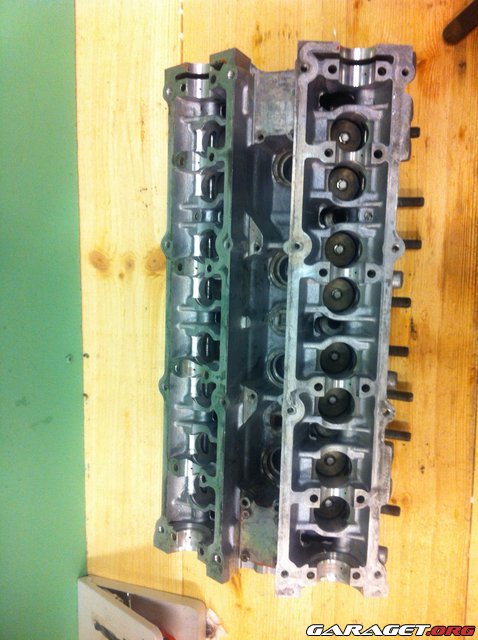

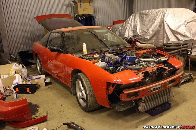

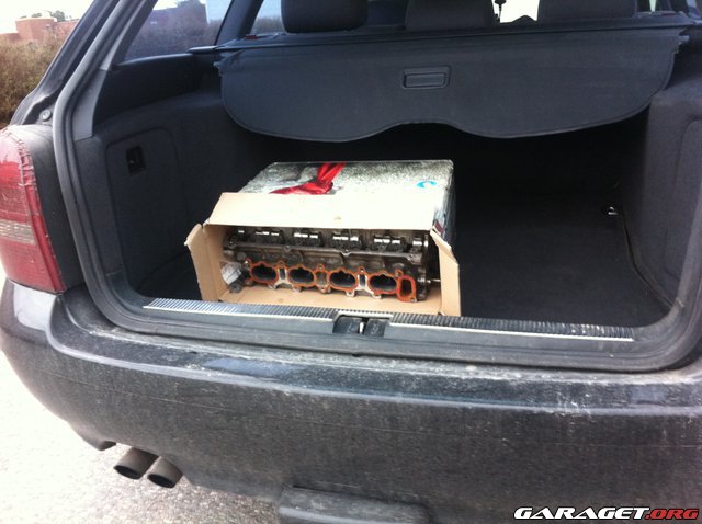

Jaha, var och hämtade toppen från planingen tidigare i veckan, så det var bara att köra raka vägen till garaget!
https://www1.garaget.org/gallery/images/142/141457/141457-02848d077106660baabc94323044c3cc.jpg
https://www1.garaget.org/gallery/images/142/141457/141457-01d7e4ba410719297373b2f072464078.jpg

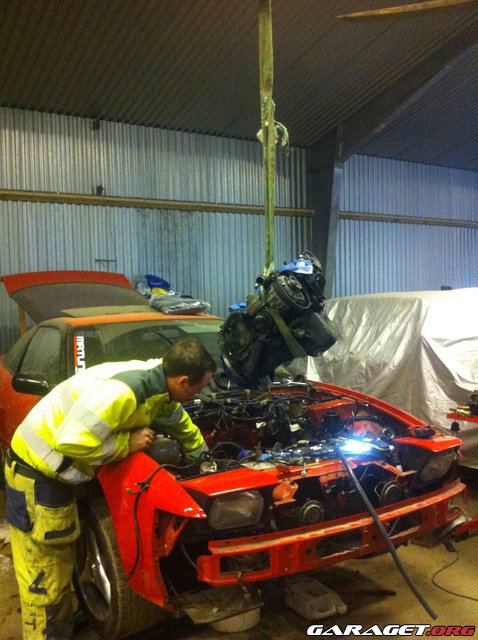

Lyfte ur motorn för att montera allt vid sidan av och köra ner hela paketet på samma gång ist, för att slippa hänga över kanten på bilen. (Dunker style!)
https://www1.garaget.org/gallery/images/142/141457/141457-e76425a3aa7d6de4dc0169fe75bcf7b3.jpg
https://www1.garaget.org/gallery/images/142/141457/141457-ef0faf24c35703172849e3af2056af5d.jpg

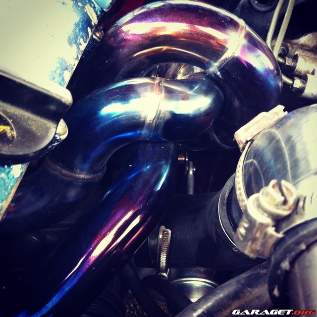

Avgassystemet med das turbo!
https://www1.garaget.org/gallery/images/142/141457/141457-6915f639b982d68b0a64f1f502f9d2b7.jpg
Började lite smått flytta över allt till den nya toppen
https://www1.garaget.org/gallery/images/142/141457/141457-7d0b0ad0fe942a54be01ca3acf21c8a8.jpg
I brist på något att göra så lackade jag lite prylar också hehe
https://www1.garaget.org/gallery/images/142/141457/141457-259e9aea60b2d9eb19e7ab3b6901a4b1.jpg

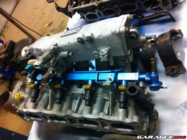

Tvättade även av insuget lite
https://www1.garaget.org/gallery/images/142/141457/141457-f3d7b9865163ef69b6c3ed5992bd787b.jpg
Sådär ja, bara kammarna och de som ska på plats och så väntar jag på toppackningen som kommer på tis/ons förhoppningsvis! Kanske är klar i helgen eller i början av nästa vecka!
https://www1.garaget.org/gallery/images/142/141457/141457-a300105c9a8fc9c95f36a4bf0e1386a1.jpg

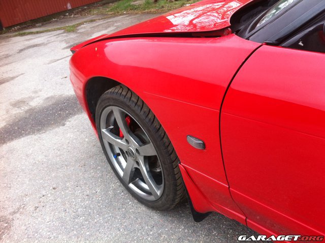

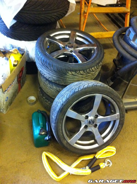

Sen fixade jag några nya fälgar för att jag gillar inte riktigt mina 3-ekrade haha!
Dock behöver jag förlänga pinnbultarna fram då fälgarna behöver spacers eftersom de tar i min uppgraderade bromsok! (Ska lackas vita)

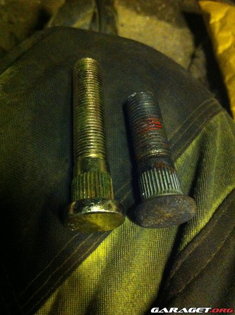

Sådärja, fick hem pinnbultarna till hjulnavet så att jag får på fälgarna fram, var tvungen att ha 10mm spacers för att fälgen inte skulle ta i bromsok'en fram!

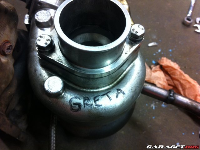

2 juni 2014
Hallå kära följare! Har hänt en hel del med bilen!

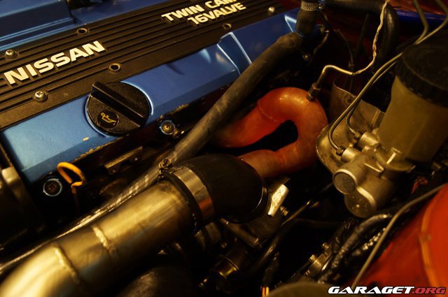

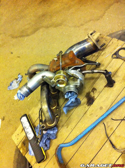

Bilen har nu fått sig ett Steg3 chip, T28 Turbo, nytt grenrör, ny lamell till kopplingen osv. Samt så sitter Z32 lmm, 444cc spridare på nu också!

Gamla T25 turbon "GRETA"
https://www1.garaget.org/gallery/images/142/141457/141457-97d2590f57ba1578c3b1272cff010050.jpg
Schysst färg på grenröret!
https://www1.garaget.org/gallery/images/142/141457/141457-67c170a2bd06233e8101bd6a16e14f95.jpg

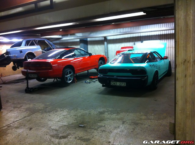

Lite meck med Johan (Hans preppade S13 till höger)
https://www1.garaget.org/gallery/images/142/141457/141457-b6cb3edbe2003be7ee192f3ba0e8041a.jpg
https://www1.garaget.org/gallery/images/142/141457/141457-679e18e03b841954a3d9d122a48db272.jpg
https://www1.garaget.org/gallery/images/142/141457/141457-72f28eb5872ddc36ce9f098076eaee3d.jpg
Lite testkörning med 1,2 bars ladd i T28'an!
https://www1.garaget.org/gallery/images/142/141457/141457-4e450a327dad9fe265fab293f6f1cd13.jpg
https://www1.garaget.org/gallery/images/142/141457/141457-1843980fd2a958284cf6daa16b95cd43.jpg
https://www1.garaget.org/gallery/images/142/141457/141457-9d645ba78b274bb7a7955a6995bf5c10.jpg
https://www1.garaget.org/gallery/images/142/141457/141457-c19ba58c7a42765a131a266c0dd3bae4.jpg
Efter testkörningen så gick tyvärr packningen mellan turbo och grenrör, så det får bli en stålpackning och byta någon helg!
31 Inlägg
4 juni 2014
Dit med en ny packning så har du minst 15hk till! smile
