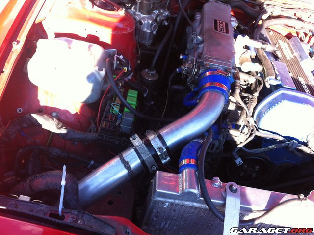

https://www1.garaget.org/gallery/images/142/141457/141457-899fdb74082abbfa330a61f9003de759.jpg

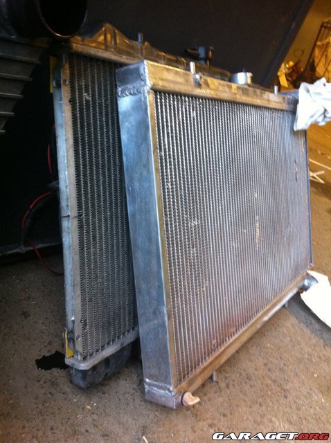

Så fick bli en ny 5cm tjock alu-kylare ist, hoppas tempen går ner nu! Ska även kika på en ny alu-intercooler ikväll så att jag slipper saab-intercoolern..!

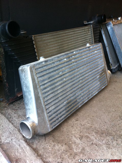

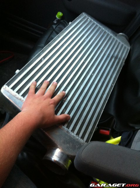

En stycke intercooler inhandlades, en sån som jag redan haft men sålde för ett tag sen, 3" ingångar!

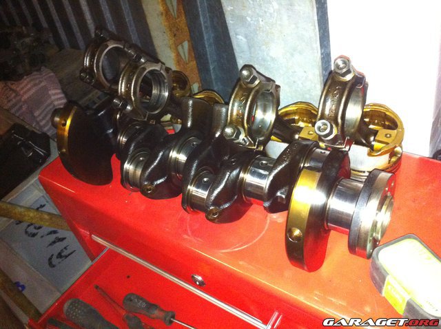

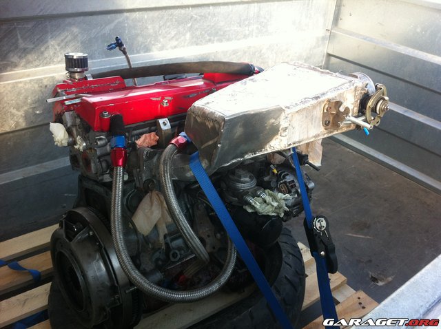

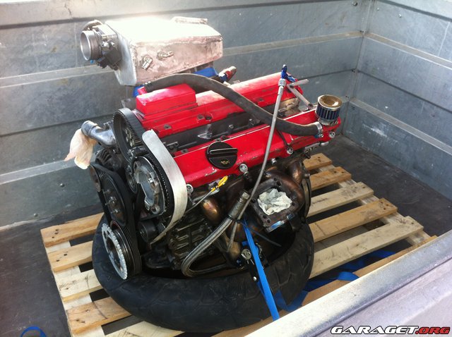

Vart en ny motor också som ska vara halvsmidd, det som ska vara gjort är
- Acl lager
- H-profils-stakar
- Svarvade kolvar
- Inslipade ringar
- Planad topp
- 9,5 i komp
Men ska bygga på den i vinter hade jag tänkt, då blir det eftermarknadssprut! Fick med grenrör, hemmabyggt insug, koppling och lite kringutrustning! Har inte kika så mycket på den än smile

Lite skillnad på storlekarna, det här kommer nog göra ganska mycket, bra temp på banan utan att den går varm! smile

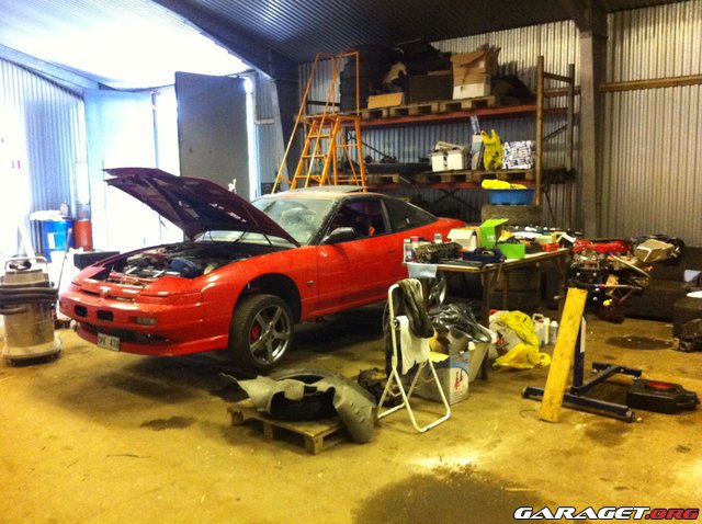

Lånade ut min racekatt till en polare som skulle besikta sin S13, fick tillbaka den såhär.. som tack för lånet! Haha, men skulle få en launchkontroller som plåsster på såren, så till nästa säsong blir det smatter smatter! big_smile

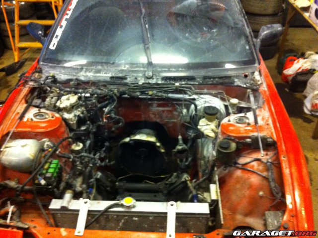

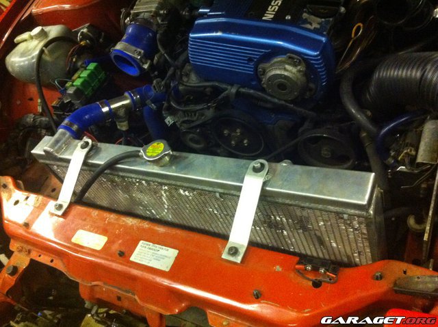

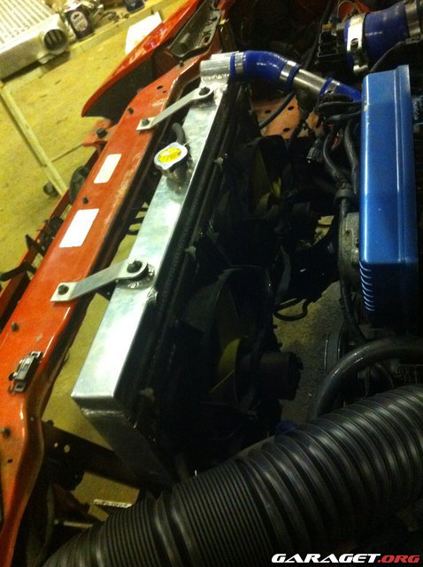

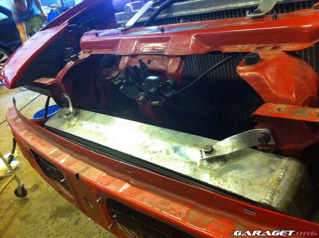

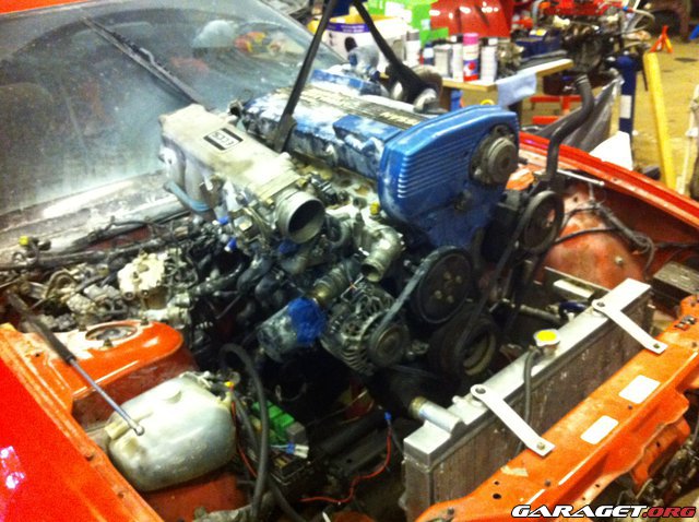

Kylaren åkte på, kunde fått den längre fram men valde att använda de fästena som redan satt (lat)
https://www1.garaget.org/gallery/images/142/141457/141457-8147778087f11b98edc8bac628e35b4e.jpg
https://www1.garaget.org/gallery/images/142/141457/141457-0588fb7bdb77726a6d8222defccc0f6f.jpg

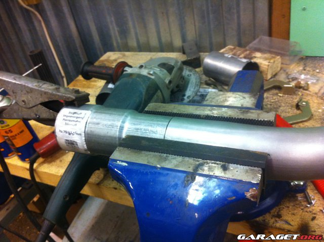

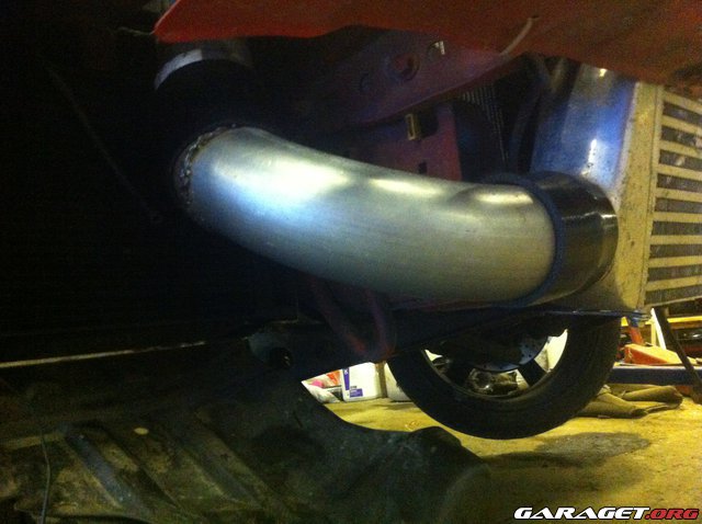

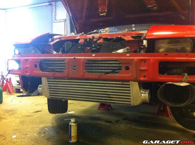

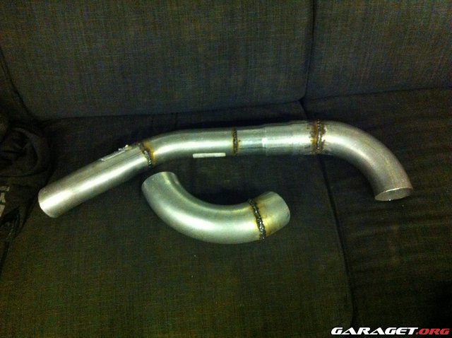

Intercoolern på plats, bara tryckrör som ska byggas!
https://www1.garaget.org/gallery/images/142/141457/141457-d189d82b102258a73bd53b737d15ea44.jpg
https://www1.garaget.org/gallery/images/142/141457/141457-c595cc0b5fca510c4bf243f20271cb32.jpg
https://www1.garaget.org/gallery/images/142/141457/141457-83cf64e50fccba997d5c49d5e06abf40.jpg
https://www1.garaget.org/gallery/images/142/141457/141457-6cb227e143cdff2e4a8c742a1327bc25.jpg
https://www1.garaget.org/gallery/images/142/141457/141457-3dcc628206c38638223c640503d9184e.jpg

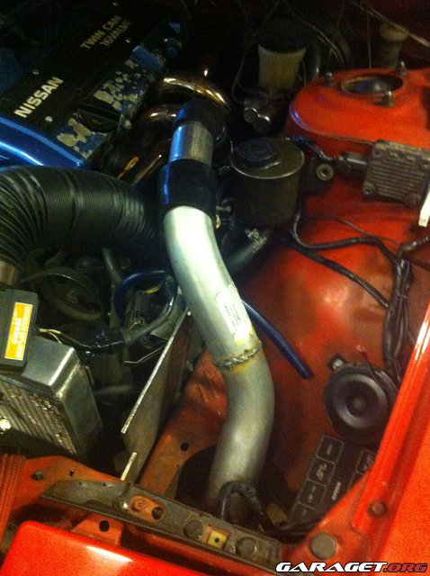

Hm, ja.. lite justeringar utav böjarna bara, och ja.. svetsningarna är inte de bästa.. ska målas svarta ändå! smile

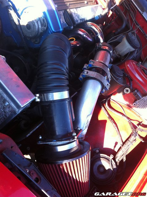

Så nu har jag testkört och det funkade bra, en stor skillnad på nya intercoolern och så kör jag med slutet system så dumpen är bortplockad! Råkade få fel industriklämmor så de ska bytas och då passar jag på att lacka allt svart på samma gång!
https://www1.garaget.org/gallery/images/142/141457/141457-30b4f44150b3786c17deac5bbe4e3a38.jpg

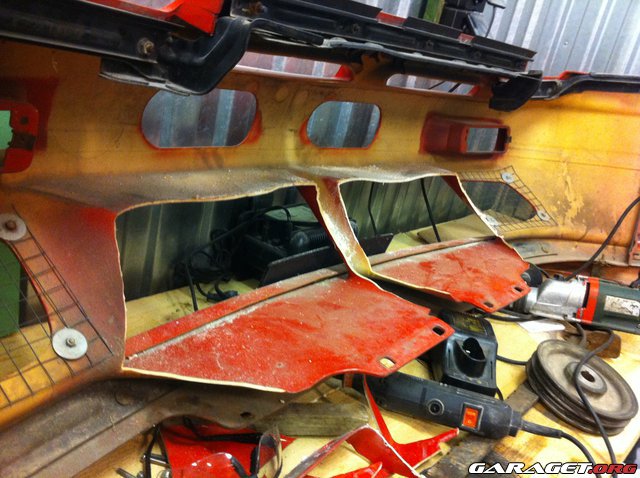

Var tvungen att kapa lite i fronten också för att den skulle gå på! smile

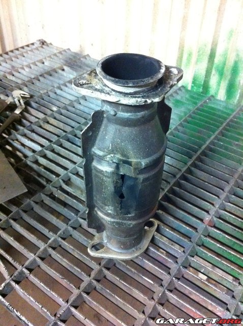

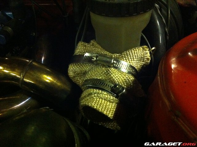

Vart några varv avgasbandage också, tycker bromsrören sitter lite väl nära grenröret haha, men vart inte riktigt nöjd, blir några varv till sen! smile

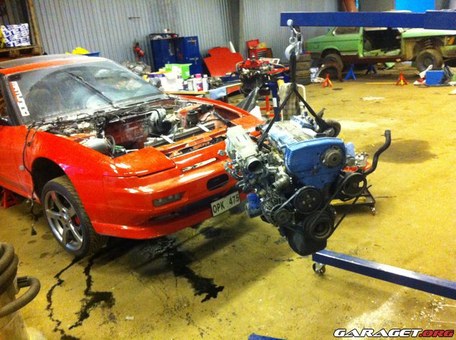

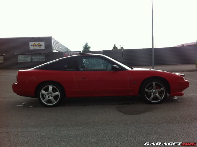

Jaha, det var ett tag sen jag uppdaterade här.. och det har sin förklaring! Hände en lite incident här för några månader sen.. soppaledning började läcka och jaa.. här har ni resultatet!
https://www1.garaget.org/gallery/images/142/141457/141457-2bcf94aecab4db6002b3ed3b7f8a5a28.jpg

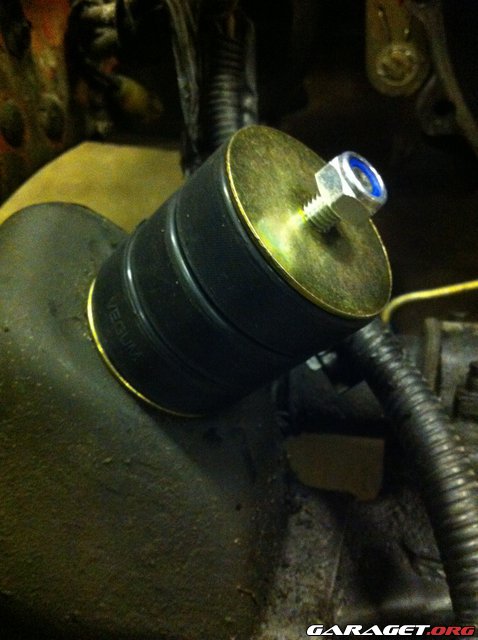

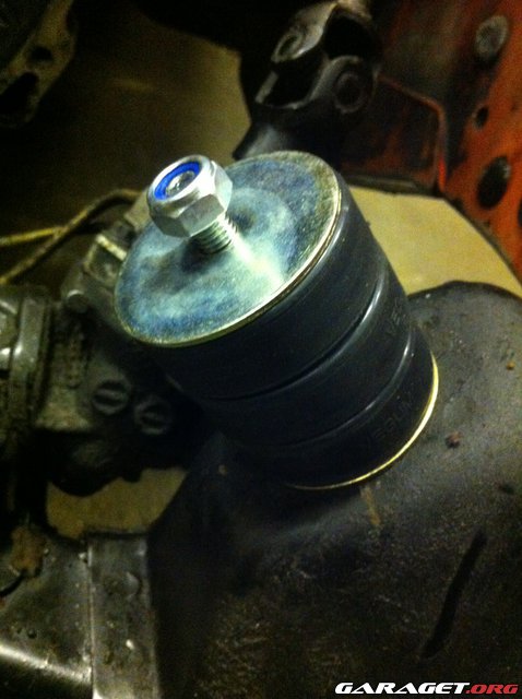

Men men.. bara att ta nya tag! Blir en renovering under vintern! Hade tänkt mig topmount med annat sprut och smidd motor och försöka hamna på 300-350 whp!

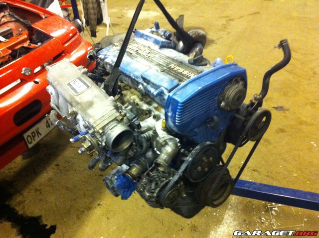

Så ur med gamla motorn och la ut den för försäljning, fick iväg den till ett hyfsat pris!

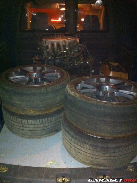

Jag och min polare var ner till Göteborg och hämtade hans nya projekt, en svart s13! Blir kul med en till Nissan på banan i vår! Han har dock lite saker att fixa på sin innan det ens är möjligt wink Han behöver diff, sprut, turbo, coils, fälgar, stolar, ratt.. jaa allt.. det är i princip bara ett chassi!
https://www1.garaget.org/gallery/images/142/141457/141457-713d87657bac65cc8317d692b85af971.jpg

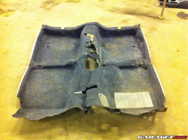

Så jag passar på att fixa med det jag kan medan jag väntar på nytt garage samt pengar. I dagsläget så står bilen utan motor, dock har jag en halvsmidd motor står som jag inte vet om jag ska sälja eller bygga på, ska köpa coils, styrvinkel kit, bygga om avgassystemet så att det passar topmount, fixa sprut, och lite där runt!
Så nu åkte mattan ur, hade först tänkt ha kvar den, men mittkonsoll och dörrsidor åker nog också ut på samma gång!

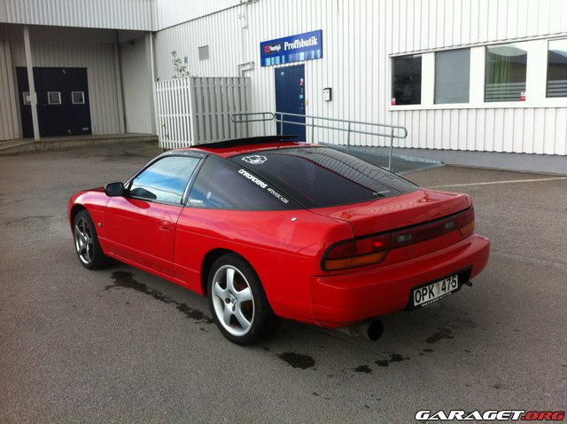

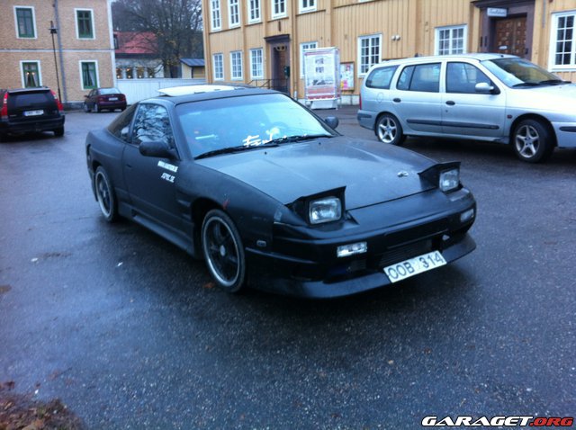

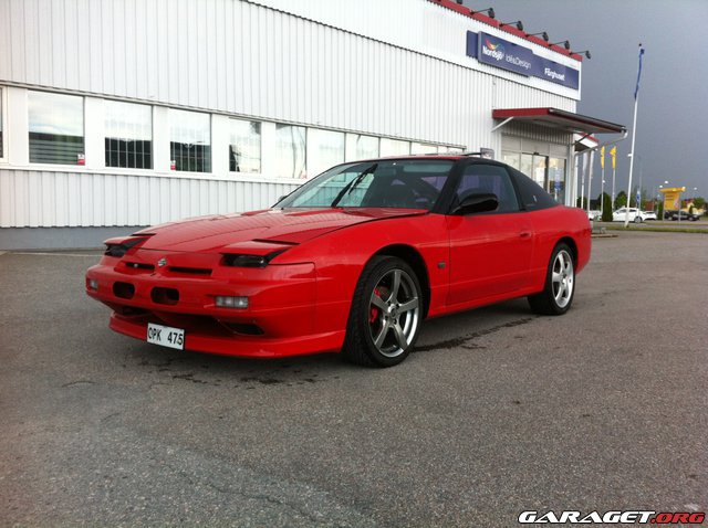

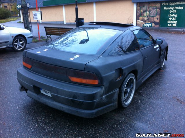

Jaha, det blev inte riktigt som jag tänkt mig. Plockade lite bra o ha grejer från den svarta till min röda, Sparco stol med stolsfäste, fyrpunkts-bälte och alu expansionskärl.
Bytte packning mellan turbo och grenrör, bytte vakuumslangar, efterdrog toppen och installerade en kylfläkt. Tanken var ju att ha den som vinterbil, men det hade såklart varit sjukt kul men det var mest ett önsketänkande, så blev att sälja av mig den istället och få lite mer cash till mitt bygge ist och gå plus smile
La ut den på 6 grupper på fb, fick väl ca 10 olika bytesförslag, allt från 240 turbo, sporthoj, atv, bilar+cash osv, men sålde den ist. Så här såg annonsen ut:
Nån som är sugen på den? Besiktad tills i vår, skatten ska betalas.
- Steg3 chip
- 444cc spridare
- Z32 Lmm
- Garret T25 Turbo
- Stor intercooler
- 17" fälgar (dåliga däck)
- Sport ratt och stol
- Rensad bak på inredning
- Stag fram/bak vid fjädertornen
- Värre soppapump
- Breddning fram/bak, kjolpaket runt om
- Elfläkt till kylare
- 3" hela vägen från turbon med japs (dekatt på)
Negativa: Instrumentpanelen funkar inte, insatsen till lysena bak saknas, lite rostig.
Bör göras: Köpa oljekylare samt byta till större kylare, få igång instrumentpanel, fixa bakljus och nya däck.
Sen är det bara o tuta o köra!
Priside: 15.000 kr
Fick 15.000 kr för den plus stolarna då och bälten osv, gick alltså ca 6.000-7.000 kr plus på att byta bort BMW'n!
https://www1.garaget.org/gallery/images/142/141457/141457-26def3039c64c507a8482a21a273f117.jpg
https://www1.garaget.org/gallery/images/142/141457/141457-427604ec659f5babaae7015596c1bcc1.jpg
Gjorde två st nya motorkuddar också, har kompisar som kört med puckar, har funkat kanon för dom, så tänkte testa det jag också! Lite bättre än mina sladdriga original som gjorde så att motorn gungade fram wink
https://www1.garaget.org/gallery/images/142/141457/141457-1874bb07c3e873614f4efd1d4e48116d.jpg
https://www1.garaget.org/gallery/images/142/141457/141457-66d1cbd05cbdb74f189f6453d710c4d1.jpg
Min kompis fick sitta lite i Photoshop och leka lite med min bil, han fick dock inte farm den riktiga mattbruna färgen jag ska ha på bilen men.. ett litet smakprov iaf!
https://www1.garaget.org/gallery/images/142/141457/141457-ce4fd05779f226e8f819cee8c0f59215.jpg
https://www1.garaget.org/gallery/images/142/141457/141457-f172cce7d8d2cc7cea6471978c58f2fa.jpg
https://www1.garaget.org/gallery/images/142/141457/141457-3d4422c70f083050190eb91f536dad5c.jpg
https://www1.garaget.org/gallery/images/142/141457/141457-8e1a843a3ae84ef820104b277d0c5fbd.jpg
https://www1.garaget.org/gallery/images/142/141457/141457-e5de3834652dff6cdfee976eb6dfc018.jpg
Beställde nya K-sport coils idag också, de är ju på rea just nu så passade på! Ett steg närmre mitt mål! smile
https://www1.garaget.org/gallery/images/142/141457/141457-2dc62cda5acbb50574191bc3c34e53be.jpg

Hallå gott folk! En lite update!
Köpte ju mig en halvsmidd motor tidigare i år som jag skulle bygga på nu i vinter. Började riva lite i den och upptäckte att den var helt original inuti, alltså inga smidda prylar. Får väl skylla mig själv att jag öppnade den 4 månader senare, men vafan.. trodde man kunde lita på folk, tydligen inte. Lärde mig en läxa iaf.. be dom öppna prylarna innan ev köp!
https://www1.garaget.org/gallery/images/142/141457/141457-b3944261b27aaa1e03c17737ec329c30.jpg
Var iväg och hämtade en HELSMIDD motor förra helgen, den öppnade vi på plats och kikade på. Det negativa var lagerna som var dåliga, men det hade jag tänkt byta ändå!
- Wössner kolvar
- SPM stakar
- Cometic 1,9mm packning
- Enem avgaskam
- ARP bultar
Köpte till lite andra prylar också!
- Precision 770cc spridare
- VAG 115R spolar
Vart några finfälgar också! 18" och 8,5" breda, Ultralight G-Grid
https://www1.garaget.org/gallery/images/142/141457/141457-31c031139ddb40810f959b18047e7a64.jpg
Så blir det att riva klart all asfaltsmatta i bilen i helgen också, var varit lite småseg på den fronten!
