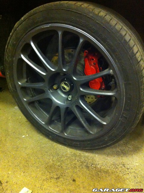

Fälgarna är alltså Ultralight G-Grid fälgar, 18" och 8.5" breda!

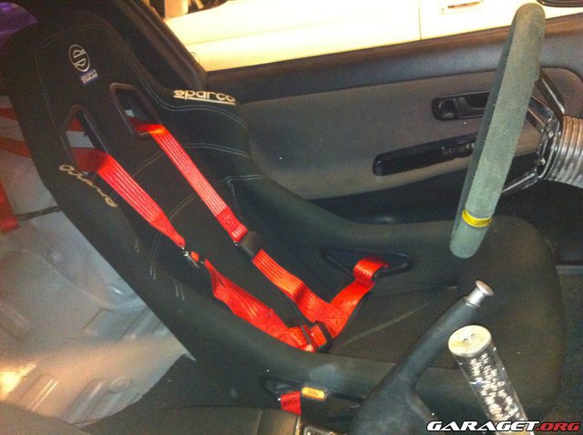

Stolen åkte i med nya bältet. Bältet ska fästas i skruvburen som ska i så småningom!

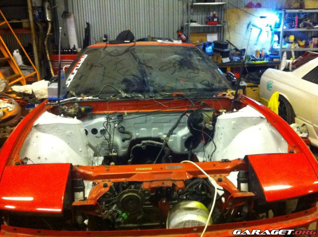

Blev samma färg i motorutrymmet också!

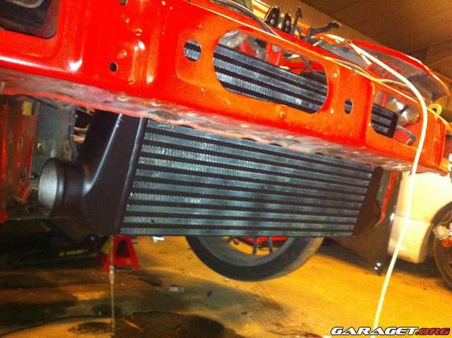

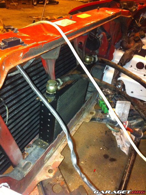

Intercollern fick färg, tryckrören blir också svarta sen! Oljekylaren flyttas fram bakom intercoolern ist för nere vid hjulhuset.

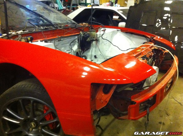

Det har hänt lite nu, inte mycket kvar faktiskt!

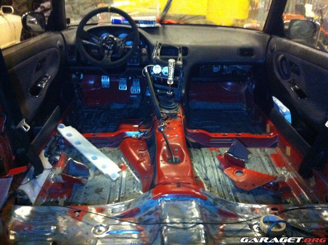

Stock SR20DET dock med värre lager, arp och rocker arm stoppers i toppen!
https://www1.garaget.org/gallery/images/142/141457/141457-015be26206b24a75204fabd21bfeb396.jpg
Rocker arm stoppers för att kunna känna sig lite tryggare på varvstoppet!
https://www1.garaget.org/gallery/images/142/141457/141457-6e2fbb43581fb294b81d5b7859e9d46e.jpgExtraktorgrenrör, 3" avgassystem, racekatt och en dtm ljuddämpare!
https://www1.garaget.org/gallery/images/142/141457/141457-d6fa77f684c519540ff4c49927b0f143.jpg
Bromsar från Nissan 300, K-sport coilovers.
https://www1.garaget.org/gallery/images/142/141457/141457-dedf93674d8652e753808d24d7d7a8a0.jpg
Fortfarande rensad bak med stag.
https://www1.garaget.org/gallery/images/142/141457/141457-86efe58338312d64e0c9d2f037c84396.jpg
Sparco sportstol, sportratt, shortshift, alla nödvändiga mätare.
https://www1.garaget.org/gallery/images/142/141457/141457-0611eddb29636429c8c3fba5cfa3195f.jpg
Apexi Power FC kontroller och bredbandslambda!
https://www1.garaget.org/gallery/images/142/141457/141457-926b8fe0a68ebf6e9cf29fcf35ab7ebb.jpg
Mina dekaler! Följ mig på facebook för mer och oftare uppdateringar! BBR Racing
Hoppas ni gillar uppdateringen. Bilen startar och går, har fixat ett vatten och ett oljeläckage annars verkar allt funka. Har lite småpill att fixa med innan testkörning! Så som kalibrera bredbandslambdan, fixa vatten-temp osv.
