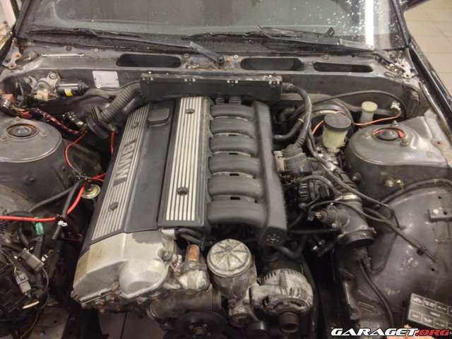

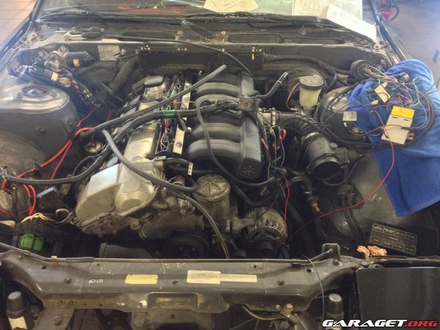

Fått lite gjort idag med!
kopplade in all el och diverse vakumslangar på motorn! smile
Så härnäst så ska jag koppla in BMW elsystemet på Nissan systemet!
Och förhoppningsvis så blir det uppstart i helgen smile
https://www1.garaget.org/gallery/images/129/128176/128176-9e0e4fd99726dc3262784d7c6176d65f.jpg
Såhär blev det med kåporna och alla kablar. kablarna ligger ungefär som dom ska ligga! smile
https://www1.garaget.org/gallery/images/129/128176/128176-82f14a28bf33c051c1a62a066aabee50.jpg

Ser ju ut att passa som en handske. Fasiken att man byggde på fel motor från början ^^

Ja den satt som en smäck! smile Ja juste du kör Saab motor i va?

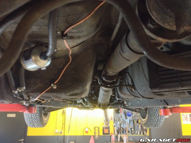

-Dragit om bränsleledningar
-Dragit om elkablar
-Fixat bromsrören
-Monterat växelspak

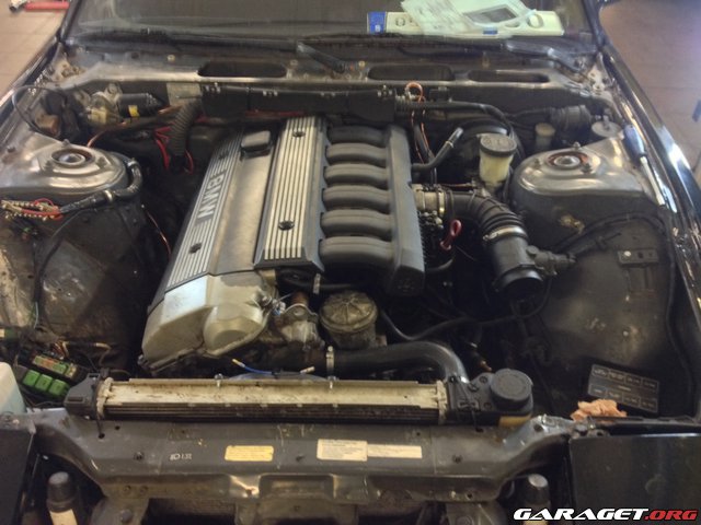

Bilder på kabeldragning:
Före:
https://www1.garaget.org/gallery/images/129/128176/128176-f188cf3831dcd72d8baeec68c6bfbe88.jpg
Efter:https://www1.garaget.org/gallery/images/129/128176/128176-85ff1b295efc5b6b5fc75039d9cbcbcd.jpg

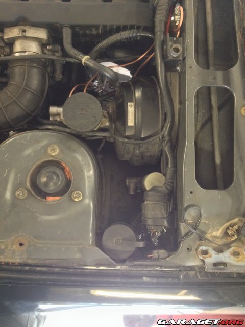

Flyttat över bränsleledningar och bromsrör
(Dålig bild)
https://www1.garaget.org/gallery/images/129/128176/128176-a9fd3affbff864cf2e67068cd3426ee5.jpg

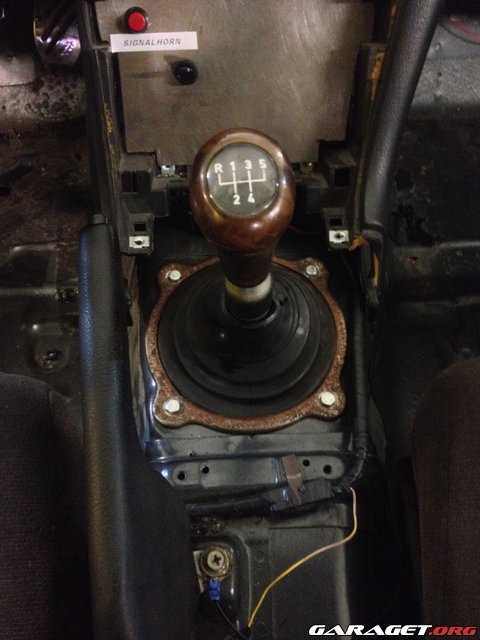

Fina Växelspaken wink
https://www1.garaget.org/gallery/images/129/128176/128176-1528e600fd5f7c3ed7308e69154d4edb.jpg

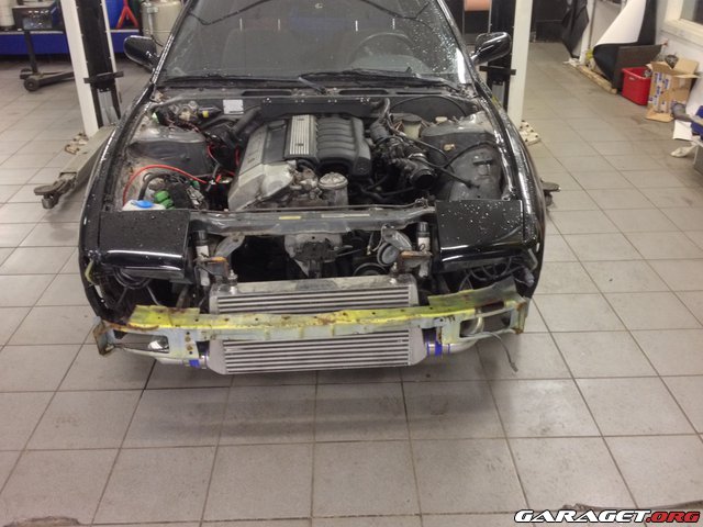

Tajt med elfläkt! smile
https://www1.garaget.org/gallery/images/129/128176/128176-e6414adab80e32d66c1e9f68f808481a.jpg

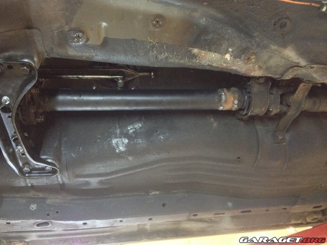

23 juni 2014
Fixade ordning kardanen idag! Främre delen från BMW och den bakre från Nissan smile
https://www1.garaget.org/gallery/images/129/128176/128176-f972f5466d4a77facc152141f188caaa.jpg[/url]
