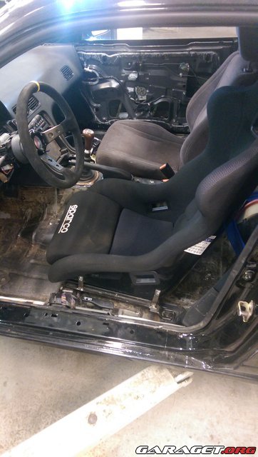

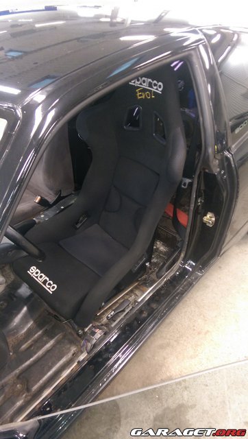

Montering av sittastillstol idag samt justering av koppling smile
https://www1.garaget.org/gallery/images/129/128176/128176-b25f097fffb804f468212c834ab64dda.jpg
35 Inlägg
27 augusti 2014
Hur sitter du i stolen? Är det en stol som passar mig också om jag är 184cm och väger 65kg. Den ser ut att vara byggd för längre smalare personer smile

27 augusti 2014
Jag är ca 1,90 lång och 90kg tung och sitter bra! Dock lite högt, Kommer inte kunna ha hjälm på mig så kommer få sänka stolen sen när jag ska börja köra på bana.

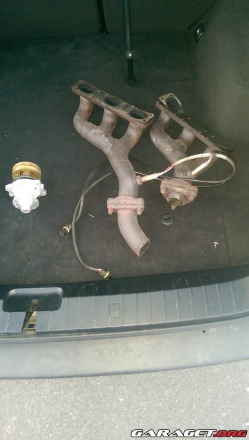

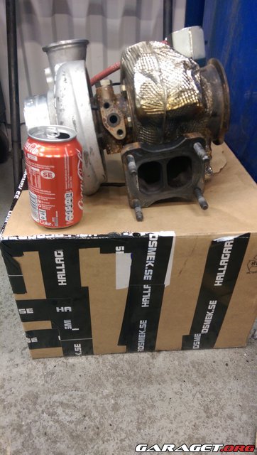

Var och hämtade grenrören idag som jag ska bygga om och så blev det en ny vattenpump med smile
https://www1.garaget.org/gallery/images/129/128176/128176-783757481c72cfb6ebd9bbbbf64e469d.jpg
http://www1.garaget.org/gallery/images/129/128176/128176-783757481c72cfb6ebd9bbbbf64e469d.jpg
är de inte gjutjärn? rätt jobbigt att löda ihop det

I_am_lost1 skrev:
Nej det är det inte.

Naslund93 skrev:
I_am_lost1 skrev:
inte?roll

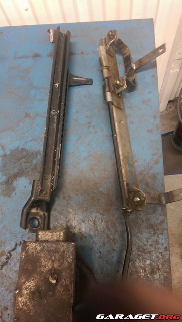

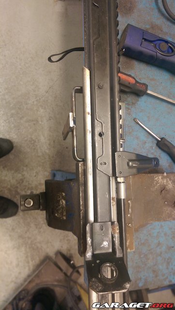

Har inte fått så mycket gjort i idag.. Byggde om stolsfästena så stolen kom ner lite och satt i en ratt.
https://www1.garaget.org/gallery/images/129/128176/128176-fd57cd6a8b9147ef06a8490044dc7c63.jpg
Delade på skenorna så jag kunde få ner stolen, började med att borra ut "stopp" nitarna eller vad dom kallas.
https://www1.garaget.org/gallery/images/129/128176/128176-3b3cc692e771ea09809e2d2b10ecdd18.jpg
sen kunde man dela dom smidigt.
https://www1.garaget.org/gallery/images/129/128176/128176-fb1410e98c0fe420e924c67ff854f4bc.jpg
Resultat! Ratt+stol

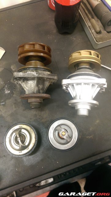

Bytte vattenpump och termostat med då bilen går upp i kok dock utan förbättring.
verkar iallafall som att det är dålig cirkulation på kylarvattnet. Ska testa att höja upp kylaren då den sitter ganska långt ner.
https://www1.garaget.org/gallery/images/129/128176/128176-c22ccf21d8da41a5c029f6be8551262a.jpg
Gammalt vs nytt.

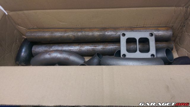

Fick hem grenrörsdelar idag smile
https://www1.garaget.org/gallery/images/129/128176/128176-d4f7674244b4d4a8f7eba445e15bd9d3.jpg

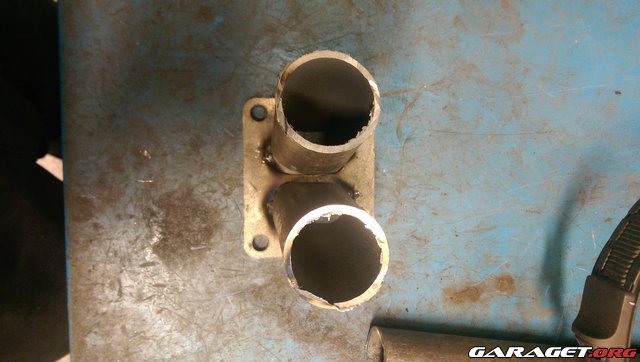

Började bygga lite på grenröret idag.
fixade flänsen till turbon.

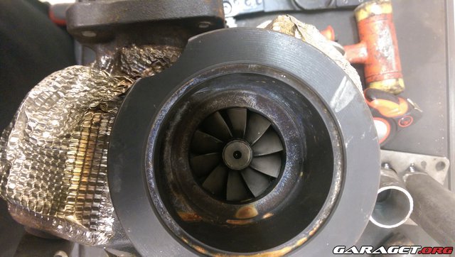

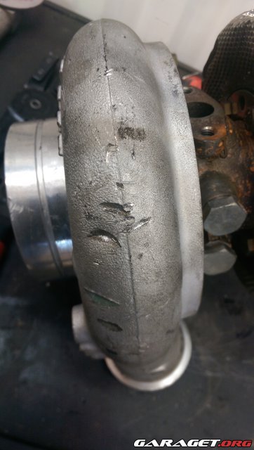

Turbon jag fick såg ut såhär:
https://www1.garaget.org/gallery/images/129/128176/128176-286443e8ad06889284867d248960fa83.jpg
Dom 2 stora sprickorna går rakt igenom..
och så avgashuset:
https://www1.garaget.org/gallery/images/129/128176/128176-841d50ce6b49ca3c3dca82abdf54d12c.jpg
Ringde hann jag köpt turbon av och han skulle skicka nytt kompressor och avgashus! Så det löste sig smidigt! smile
Löste sig med kylaren också, visade sig att mätaren jag hade visade ca 10 grader för mycket... Haha lagom glad..

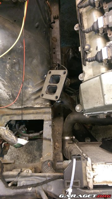

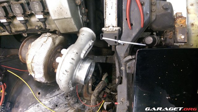

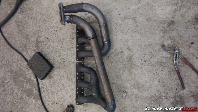

Fortsatte bygga på grenröret idag! Har bara punktat ihop det och sen är det en annan kille som ska helsvetsa det.
Ska fixa ett uttag för extern WG Med! Beställer nog hem delar i veckan.
https://www1.garaget.org/gallery/images/129/128176/128176-d46a544b2bbe8f67c99bf1907a05c3e9.jpg
https://www1.garaget.org/gallery/images/129/128176/128176-9e91f4ecc4e7e6c33af4aa3f57f41375.jpg
https://www1.garaget.org/gallery/images/129/128176/128176-23b633d7aeb402f825b64ac3e2b97146.jpg
översiktsbild! (Kompressor huset ska vridas mer neråt sen)
Sen ska all el flyttas in i bilen då det sitter i vägen för downpipen + att det kommer se bättre ut! smile
https://www1.garaget.org/gallery/images/129/128176/128176-ebacb361d08e91a0688eea96e77d5934.jpg
Så blev det! Som sagt inte riktigt färdig än.
