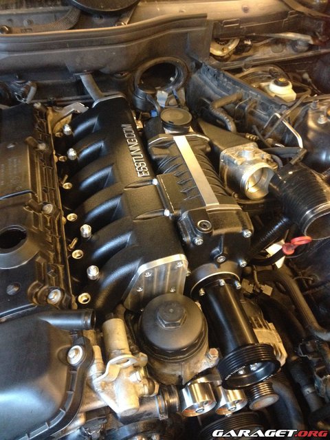

Sådärja, efter ett rent jävla helvete är insuget nu på plats! Även oljan är nu bytt.
Vet inte om det är vi som är dåliga på att följa instruktioner eller om ESS är dåliga på beskrivningar (bör avslöjas att det är bilder som visar på en E46 med ett äldre kompressorsystem, dock mycket likt det jag fått)
- Behövde borra ur lite i ett av pinnbultshålen
- Tomgångsmotoruttaget hade vi satt åt fel håll
- Vi hade missat att man skulle öppna kabelboxen helt och hållet, vi hade förstått det som att man bara skulle förlänga för LMM.. Detta gjorde att så gott som INGEN kabel räckte för uttagen.
Allt detta, och säkert något jag förträngt nu, gjorde att insuget skulle på och av typ 6-7 gånger. Den väger typ 20 kilo och är ganska otymplig..
NÅVÄL, nu jävlar är den på plats och nu är det bara lite "mysjobb" kvar..
Hoppas till någon högre makt att allting ska fungera i slutändan. Gör det inte det har jag en mycket billig 525a till salu, för detta tar jag fan inte ner och börjar om med...
Hörs snart.

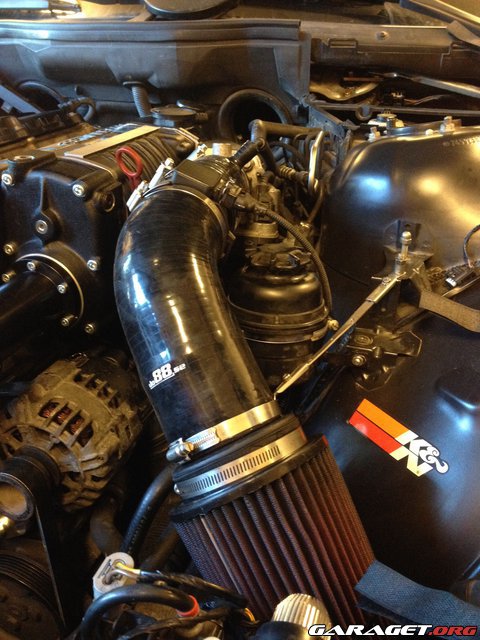

En annan grej som inte passar, meeeen som kanske fungerar om man har original luftburk -
Luftfiltret (mitt är öppet)
Jag har i dagsläget ett K&N öppet filter som bekant sitter på luftmassemätaren. Ska den på där som det ser ut nu petar den rätt upp i huven. Jag misstänker att original luftburk även kan bli knepig att få dit om jag minns rätt angående dess form etc.
Insugsdelen för LMM och luftfilter pekar liksom "uppåt" nu istället för rakt fram/smula nedåt som original.
Nåväl, för att åtgärda detta kan (ska) jag införskaffa nån silikonslang i 80mm i typ 60 grader. Då kan jag i samma veva se till att luftfiltret hamnar närmare luftintaget (eftersom filtret blir flyttat ca 13cm snett nedåt).

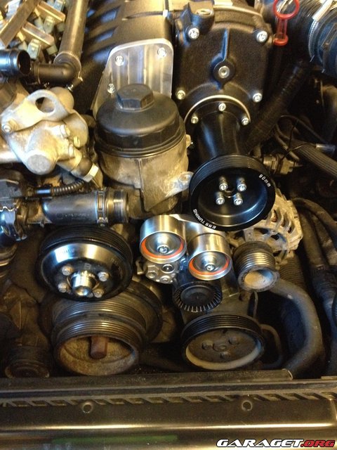

Det enda som jag klarade av idag var att få dit nya spännrullen.
https://www1.garaget.org/gallery/images/140/139444/139444-8deafe93a61afb0180bcacdc3b4048fc.jpg
Min lösning på luftfiltret höll inte riktigt, då jag missade det faktum att om jag köper silikonslangar som är i samma mått som LMM måste jag ha en krympning på andra änden av slangen som gör att det i sin tur går att trä över luftfiltret (eftersom bägge är 80 i diameter) i övrigt blir det nog bra, måste hitta nån vettig krympning bara. Tror JMR har en sådan.
Att sätta dit remmen gick inge vidare det heller, då remmen är för lång (!....) typ 4-6cm.. Vet inte om det är felplock eller vad fan det är frågan om, men för lång är den. Tur för dem att jag jobbar på en reservdelsfirma och kan åtgärda deras fuck-ups ganska enkelt och billigt.

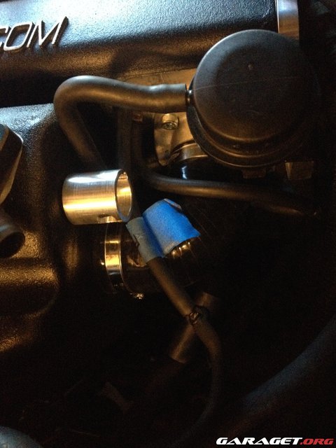

Hittade ett härligt "hål" (luftintag, kalla det vad du vill) ikväll också som jag förmodligen förträngt att det satt där;
https://www1.garaget.org/gallery/images/140/139444/139444-352c47f90e2c4dc5811420b7d06fda44.jpg
Vad jag kan förstå av bilderna så är detta endast för TS2, det vill säga dem som vill ha intercooler.
Frågan är då vad jag, med TS1, ska göra med detta hål.. Det går ju rätt in i kompressorn så det kan inte vara öppet, då blir det ju pannkaka. Ska maila dem angående detta.. Saknar säkert nån plugg även här. Efter så mycket strul är jag inte ens förvånad längre. roll

Hittade i alla fall på JRM racings hemsisa både koppling till min luftfilteridé och även en silikonplugg som jag tror passar fint på det där hålet.

Hittade även en rem som passar. Sitter liiite för löst kan jag tycka, eventuellt byter jag mot en ännu lite mindre.
Den man fick med var 1940 lång, den som jag satte dit är 1893..  Någonstans 1885-1893 ska det iaf vara.

En liten bild på hur luftfiltret sitter;
https://www1.garaget.org/gallery/images/140/139444/139444-15cd6d189e2fbd4056cc8bde786908b7.jpg
65graders silikonslang som kapades ned lite. Filtret sitter nu rätt ner emot luftintaget. Blev riktigt bra! Fästes upp med extraljusstag samt ett buntband. smile
https://www1.garaget.org/gallery/images/140/139444/139444-352c47f90e2c4dc5811420b7d06fda44.jpgVad jag kan förstå av bilderna så är detta endast för TS2, det vill säga dem som vill ha intercooler.
Här skulle tempsensorn sitta som satt på originalinsuget. Missade helt det steget i instruktionerna.. roll Kan inte skylla på ess för det big_smile Så nu är den på plats.
Däremot märkte vi i samma veva att motortempgivaren som sitter in i blocket kanske blir klämd mot kompressorinsuget... Är det så att den inte ger signal och börjar strula måste hela kompressorn ner. Igen. lol och även då vet jag inte hur vi ska lösa det i så fal..

Visar sig att det finns dokument från ESS som tar hänsyn till denna givare, men den skickar dem endast med till X5or. Sitter tydligen sällan på E39... neutral
"Skulle den vara klämd och trasig vet du i alla fall varför" - ESS roll
Dem skulle iaf skicka med en extra insugspackning utifall jag skulle behöva riva av insuget och fixa med givaren. Tackarrrrrr..
Nåväl, vi ska inte måla kukballefjong på väggen än, vi får se när/om bilen startar och vad den ger felkod på..
