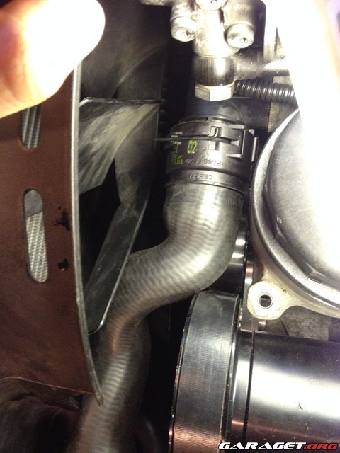

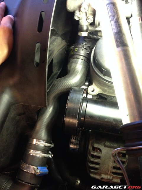

Ännu mer problem nu då;
Skulle montera dit min kylare då jag fått höra att databoxen skulle dyka upp snart. Vid monteringen av den vänstra övre slangen så märker vi att den tar i fläkten......
https://www1.garaget.org/gallery/images/140/139444/139444-7c6f86ce55e07c1a7860cc523a526676.jpg
Så ska det monteras enligt anvisningarna. Jättebra, sålänge fläkten inte rör sig..
https://www1.garaget.org/gallery/images/140/139444/139444-be42aaf6a2bd97746459e6f371fa6d8d.jpg
Hur man än vrider och vänder går det inte att lösa. Fläkten och/eller kompressorhjulet sitter för nära slangen.
Blir väl till att öka avståndet för fläkten (kommer ta stryk på pumpen, OM man hittar en distans som passar). Elfläkt är nämligen inte aktuellt för min del..
Ska naturligtvis meddela ESS om detta..

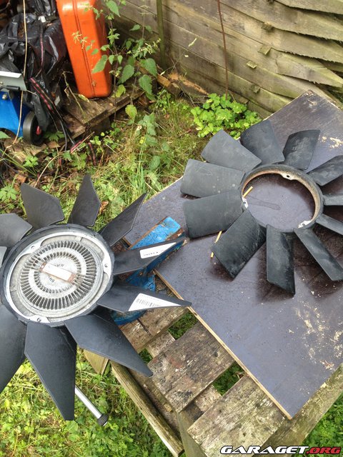

Sådär då, efter lite dvala var jag i garaget idag igen.
Kapade till fläkten efter anvisningarna;
https://www1.garaget.org/gallery/images/140/139444/139444-c08f2172b554dfc1dddf41f4ced5fd61.jpg
Nya till vänster och gamla till höger. (Beställde nya blad så jag kunde spara den gamla)
