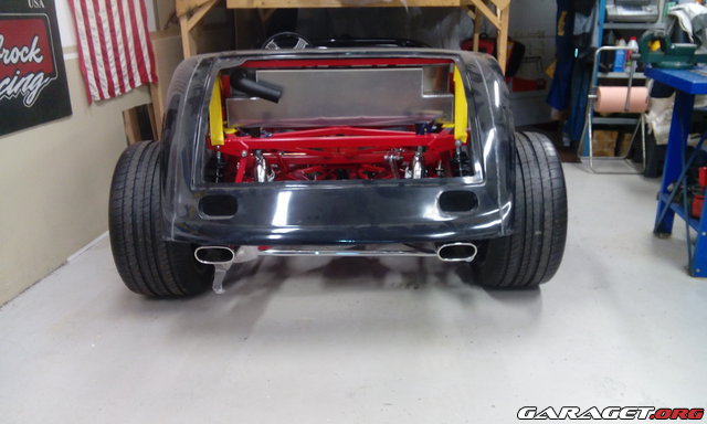

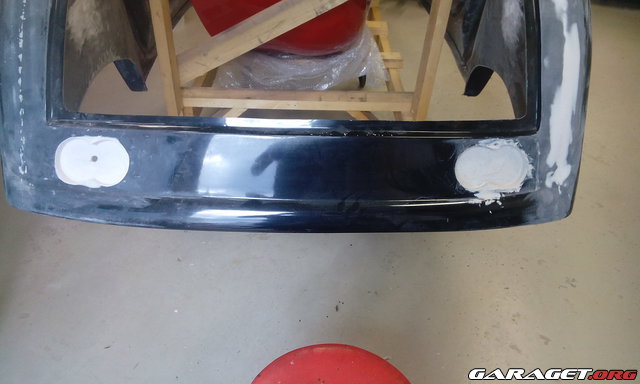

Det är fräck med gammal utsida med ny teknik under
Plastade andra bak ljuset enligt vattenpass o lasern så är det rakt men enligt skjut måttet så är det 5mm snett det skiljer 5 mm på höger o vänster sidan i gjutningen på karossen
https://www1.garaget.org/gallery/images/201/200023/200023-4f68dcc104dfc79490be5ed4142299d3.jpg
10 171 Inlägg
28 september 2016
#406
Sitter den högra 5mm längre ut eller ? svårt se på bilden.
604 Inlägg
28 september 2016
#407
Det är skillnad på under kant kaross till vinkel in till bagage luckan
Okej ja inget man ser på bild iallafall.

Nej det syns ej men jag vet om det så har medlat så nu blev jag nästan nöjd
http://www1.garaget.org/gallery/images/201/200023/200023-4f68dcc104dfc79490be5ed4142299d3.jpg
Hade samma problem med min faktiskt. Svårt det där estetiska

Man får justera så att det ser bra ut
