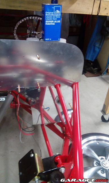

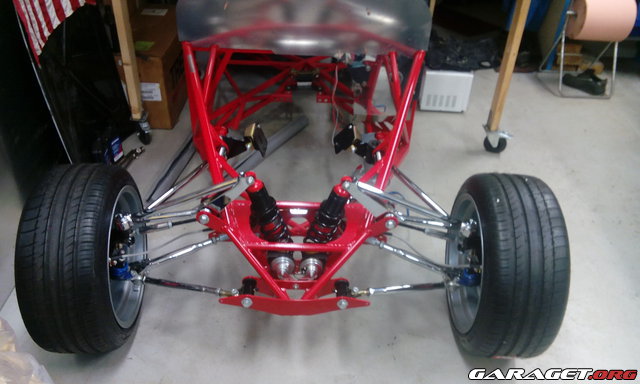

putsning av torpedvägg och luftning av bromsar med ate racing olja
https://www1.garaget.org/gallery/images/201/200023/200023-cff7bd7ccbf9e5ea8af8e113cb01e0dc.jpg
Äntligen på hjul igen
https://www1.garaget.org/gallery/images/201/200023/200023-929b927f8fff6d64bd13a7d257c6f1d4.jpg

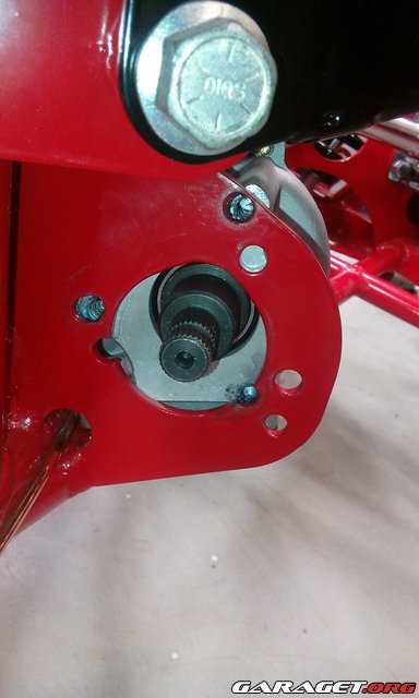

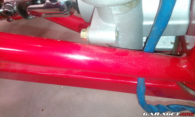

Måste fråga hur i helvete du lyckades med att montera servot med motorn upp?
Tänkte att jag skulle göra likadant men det är långt ifrån att passa hur jag än gör.

Jag kan lossa min i morgon och ta en bild på det
det är på mm att det går
1 423 Inlägg
22 december 2014
#126
Jag antar att för att få dit den så har du inte axeln centrerad i hålet?
Ja har du tid och ta någon bild så är jag tacksam.

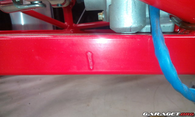

Nej den är ej centrerad hade en bild i datorn så ser man bult hålet som det är monterat tar mer bilder i morgon

Har provat lite nu och om jag tar av den lilla svarta kåpan kan jag få dit en skruv i det nedre hålet men passar inte i de två andra. Har du borrat nya hål?

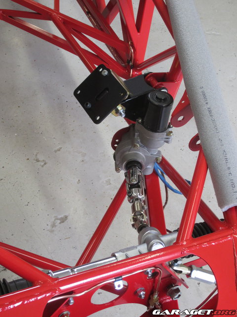

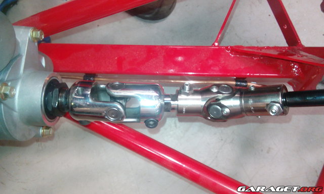

Hej här kommer mer bilder
https://www1.garaget.org/gallery/images/201/200023/200023-e2cc753fd19bc4a4eefa590f8e0856dd.jpg

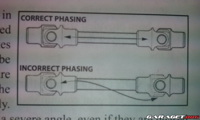

Sen fick  jag göra om axeln så att det blev som idit beskrev i sina anvisningar det stämmer som ffr har utan servo men med servo så ståmer ej knutarna  på axel  undrar vad som är rätt

Stort tack det förklarar ju en del, du ligger verkligen på marginalen med hålen.
Jag har "incorrect phasing" enligt din ritning, men vad jag sett på alla andra på FFR forum så sätter man ihop det så och jag har inte haft något strul med det eller kännt några bindningar i ratten, styrningen går jämt från ändläge till ändläge. Kommer dina headers nära toppen på servomotorn?

Har ej något problem nu men det var för mycket nickel på axel igenom lagret i torpedvägen som gjorde det det var sfro som inte tyckte om som ffr har gjort
Så jag hade inget val än att ändra det
Men det hade varit bra att veta vad är rätt o fel

Tror nog säkert att Ididit har rätt, de är ju experterna. Sen kan man ju fråga sig hur stor betydelse det har-

Tittar man på ffr forum så har ingen ändrat på styrningen än så länge dom har bara byggt ca 800 st men dom har väl ingen sfro  bes tror inte det är bekymmer med det

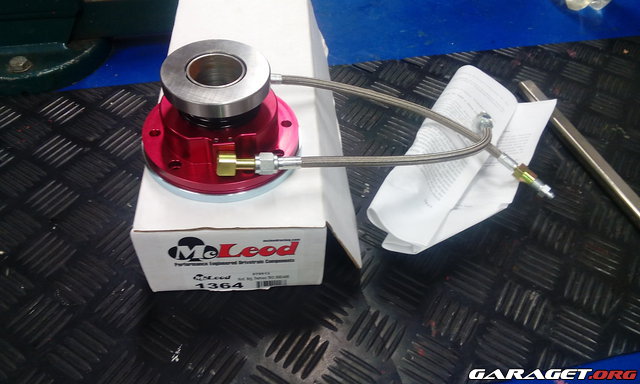

Vad för typ av koppling tänker du köra med?

Det blev centerfors dfx koppling tittade på DYAD DRIVE SYSTEM  dubbel lamell tror att det var över kurs för min motor

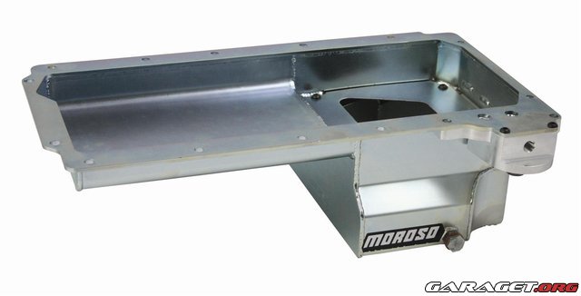

Så vad har du för tråg nu ? Fan då hade jag kunnat köpa det av dig, nu köpte jag ett Moroso tråg, men jag var faktiskt inne på Muscle Car tråget ett tag.

Jag tittade på torrsump, men det var jävligt dyrt och jag var inte säker på om det får plats innanför ramen.
Så jag körde en roadrace sump från Moroso istället.
https://www1.garaget.org/gallery/images/191/190643/190643-25cf0d399a2159258190d6c07bf0d330.jpg
Sedan kommer jag utöver detta ha ett "Louvered Windage Tray" LS motorerna pumpar ju runt rätt mycket olja i förhållande till andra motorer och har fått en hel del kritik för detta.
