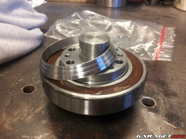

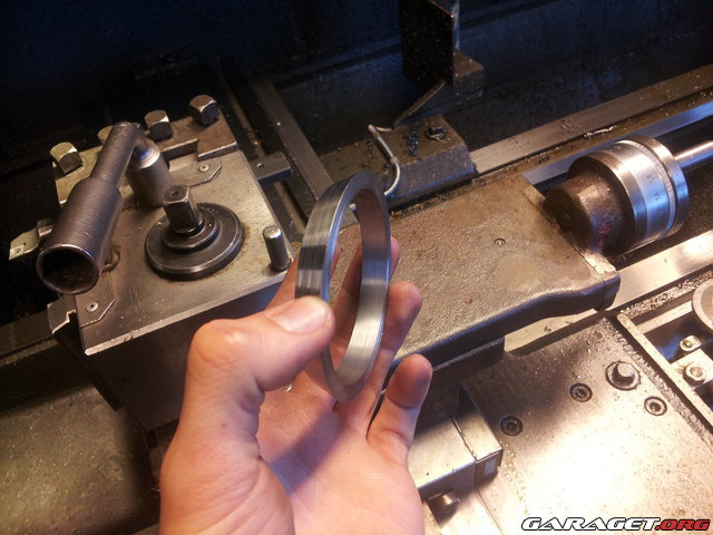

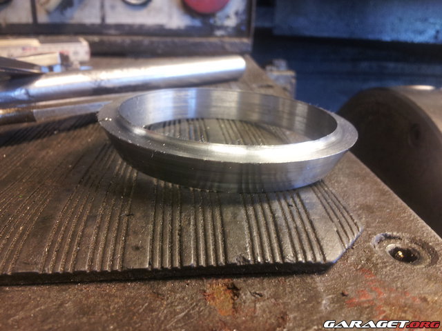

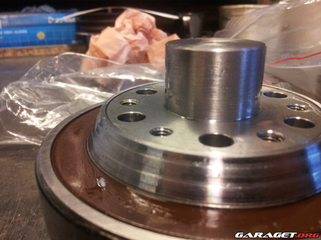

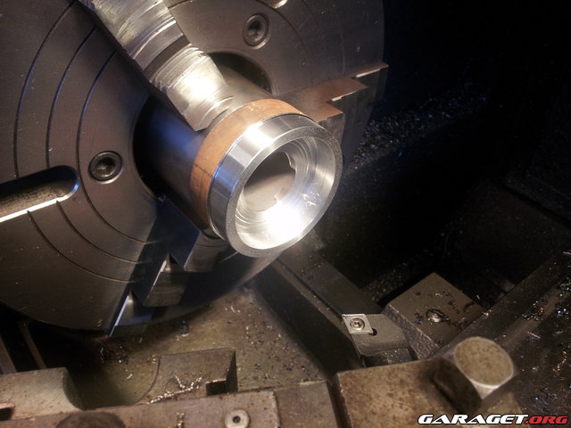

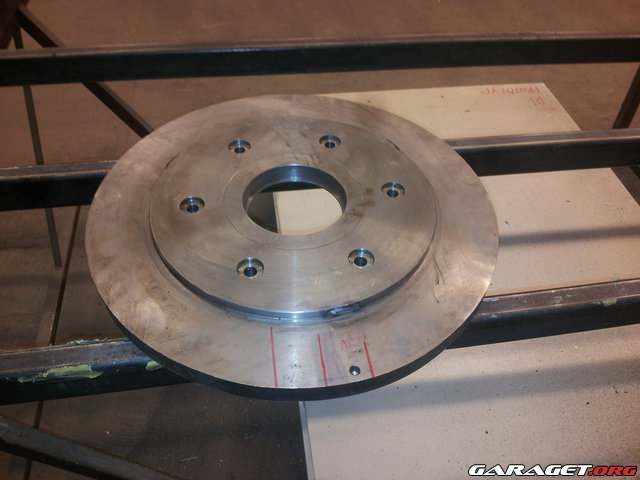

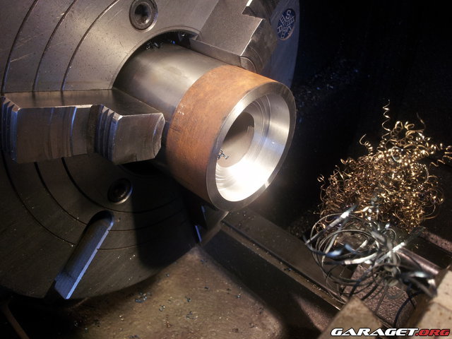

En liiiiten uppdatering då smile

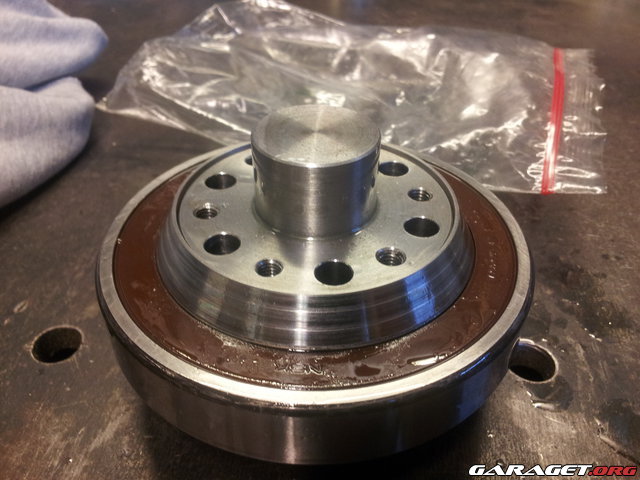

Behöver ju då en ring mellan solhjulet och lagret på axeln för att låsa lagret på plats
(Pluspoäng om ni känner igen ämnet wink)
https://www1.garaget.org/gallery/images/204/203384/203384-20b7ba1e7a2d8302fab6895764bedb6e.jpg
https://www1.garaget.org/gallery/images/204/203384/203384-f43ffe948cec9ca5f8f1a44b42946db9.jpg
https://www1.garaget.org/gallery/images/204/203384/203384-fb5fcf8a7d563e8225f3f0ccdfc2f99a.jpg

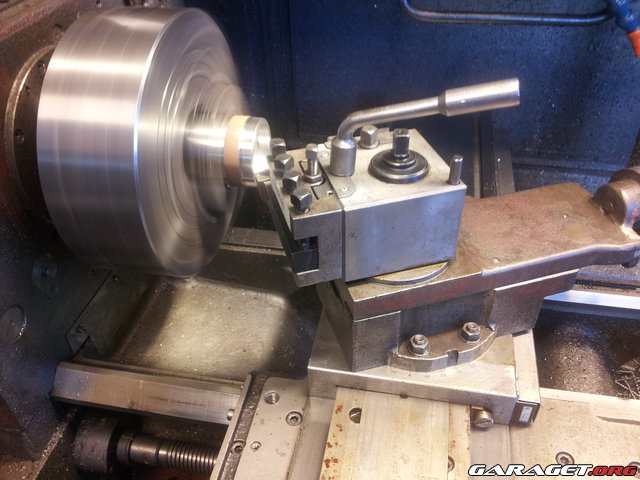

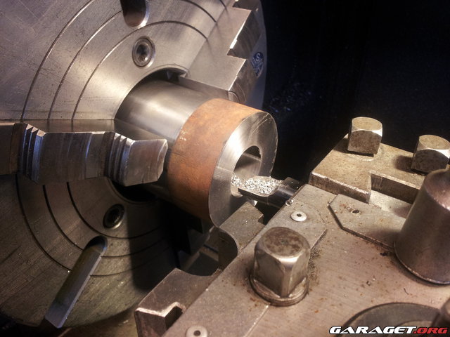

Inte så ofta man får använda konsvarvarfunktionen tongue
https://www1.garaget.org/gallery/images/204/203384/203384-56379a022284a3c7a44c01f85852ffcb.jpg
https://www1.garaget.org/gallery/images/204/203384/203384-1255c818ce63fd269e855edc35f08af8.jpg
https://www1.garaget.org/gallery/images/204/203384/203384-a6ba06f495c4cf85d1e7ed5733cb3131.jpg
Nåt sånt
https://www1.garaget.org/gallery/images/204/203384/203384-e88a16bb64f271068374d012467b10b7.jpg
https://www1.garaget.org/gallery/images/204/203384/203384-3e90176cca68b7a48cf24928ce57718a.jpg
Klart! Typ smile
https://www1.garaget.org/gallery/images/204/203384/203384-dbbc30cb70c70f5c8c35997a5b95a5a2.jpg
Gjorde den tjockare än nödvändigt medvetet eftersom den ska klämmas fast och därför behöver hålla ganska exakt mått roll
https://www1.garaget.org/gallery/images/204/203384/203384-bc6245d4a137ba230a5124c76bd88daa.jpg
Så här sticker den upp en millimeter ungefär, tänker mig att 0.1 mm ska kunna funka att klämma ihop tongue
https://www1.garaget.org/gallery/images/204/203384/203384-575f1a2a5fa0467afd17f104d48b18b8.jpg
Så här sticker den upp ungefär så mycket smile
https://www1.garaget.org/gallery/images/204/203384/203384-e2973f8fd565fba70098868e4d0eddbd.jpg

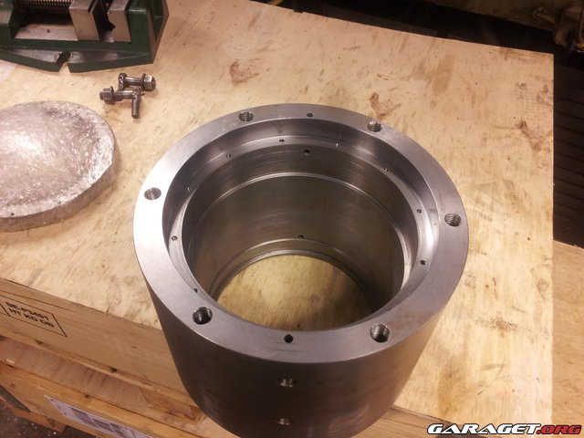

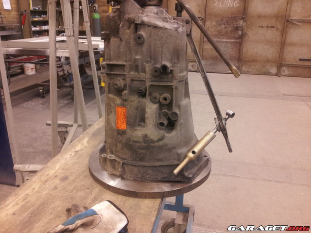

Provade även in växellådan igen, kapade den där tramsiga sprinten till startmotorn
https://www1.garaget.org/gallery/images/204/203384/203384-3137e27ba1b92af5739bc47652131db6.jpg
Med ett par 1 mm-distanser satt den som en smäck! big_smile
https://www1.garaget.org/gallery/images/204/203384/203384-8b21f529687116bee010f2609c02e39a.jpg
Så jag får svetsa dit några sådana nästa gång, detta beror då på att jag failade när jag svarvade adapterplattan för er som glömt roll

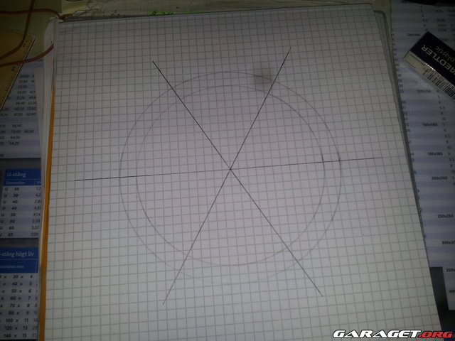

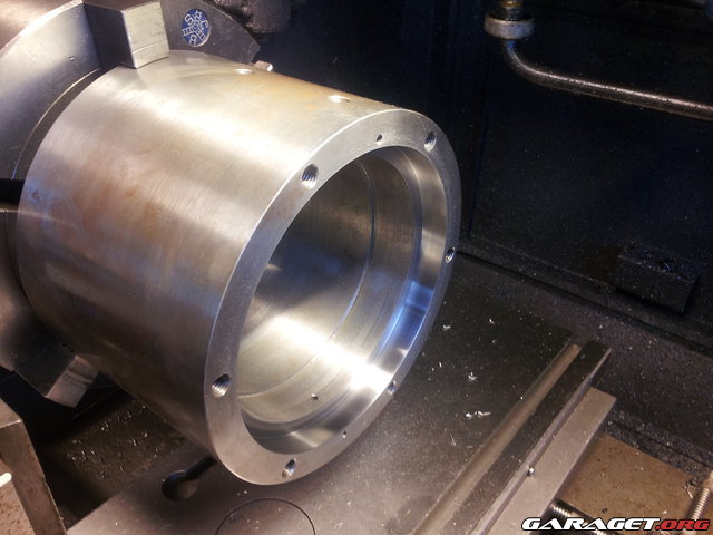

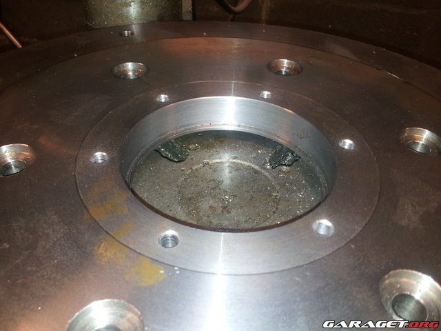

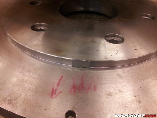

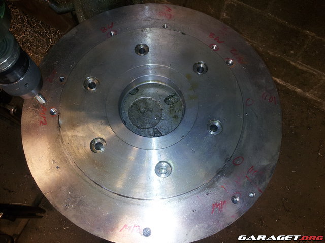

Lite mer gjort!

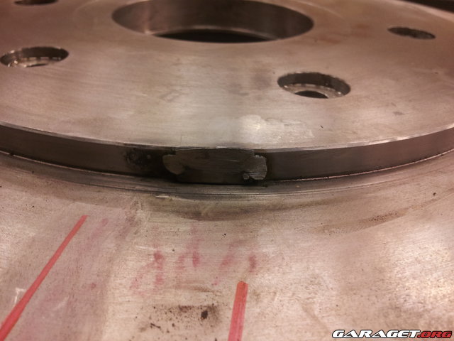

Svetsade dit distanserna
https://www1.garaget.org/gallery/images/204/203384/203384-8eb89575ec2fed43a6e2224442ddea09.jpg
https://www1.garaget.org/gallery/images/204/203384/203384-9569e9615a23739809c0504b75de8fdc.jpg

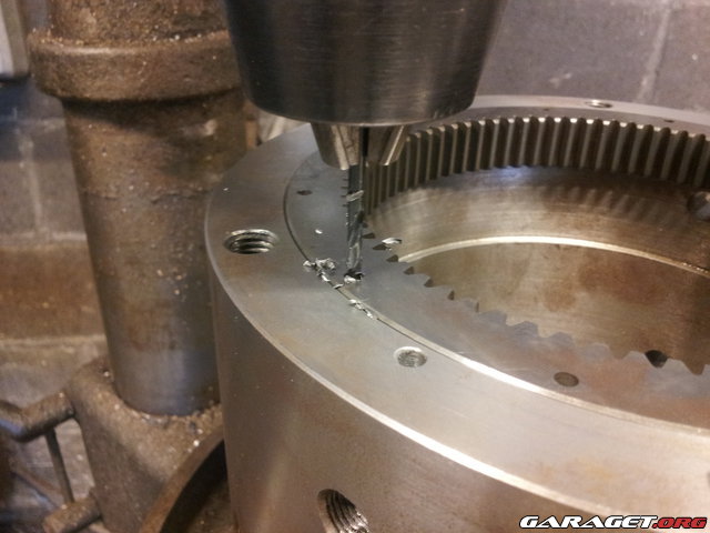

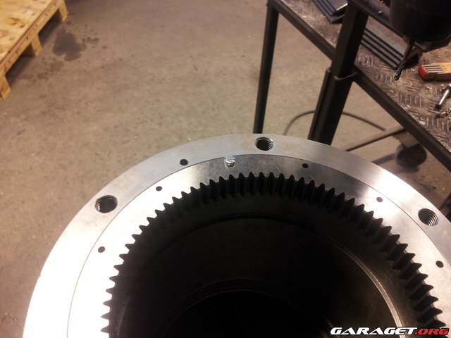

Slängde på lådan och märkte ut hålen genom att stoppa i ett borr och knacka till tongue
https://www1.garaget.org/gallery/images/204/203384/203384-7c76c2a407e726081e709ce5568e57a9.jpg

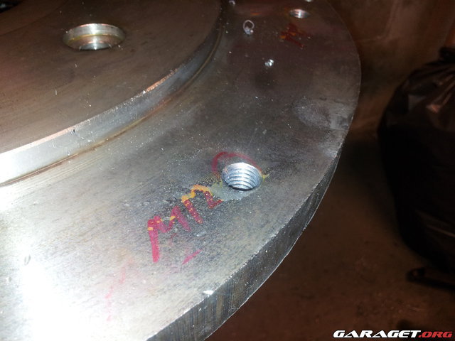

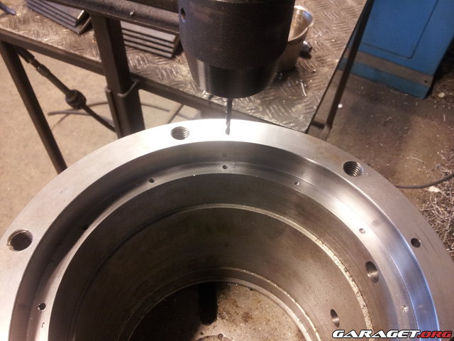

Borra gänga...
https://www1.garaget.org/gallery/images/204/203384/203384-a93069c5291dc779d3b4611b208be837.jpg
https://www1.garaget.org/gallery/images/204/203384/203384-902ecf3ea55ceb6abc4c0be8a12d94c4.jpg
https://www1.garaget.org/gallery/images/204/203384/203384-ede83b0e41cdfa6582d02badbe49948a.jpg
Klart! Blev ett gäng hål, sket i dom två till startmotorn för att det var svårt att centrera ett märke i dem smile
https://www1.garaget.org/gallery/images/204/203384/203384-b6482bc1fe37cc86355fa271ee73d095.jpg

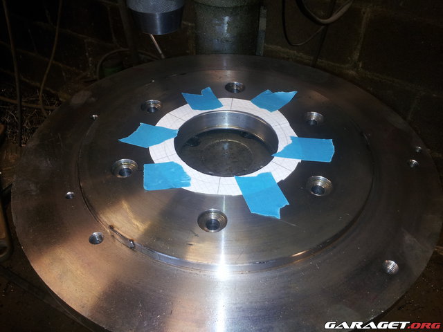

Och så låsringen till det utgående lagret, har inte den utstansad än men ville ändå bli klar med det här så jag fick göra en pappersmall hmm
https://www1.garaget.org/gallery/images/204/203384/203384-313396bd12b33cd8aa3707ed1cbdcc8f.jpg
https://www1.garaget.org/gallery/images/204/203384/203384-b039d04fb8ca5b18f0709c89309098a5.jpg
Borra gänga... tongue
https://www1.garaget.org/gallery/images/204/203384/203384-0b55003932a9946b6d14423d15a5b08d.jpg
https://www1.garaget.org/gallery/images/204/203384/203384-5f047f299847e6a2be6a745797ebe656.jpg
Klart! Nu är adapterplattan helt färdig för montage! big_smile

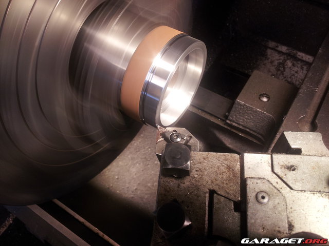

Hängde upp stora hylsan i svarven och började sandpappra där ringhjulet ska in, hade ju lite för tajt där innan
(Så blankt!)
https://www1.garaget.org/gallery/images/204/203384/203384-e9f02a8b4b77aa1a1d37dece98862b73.jpg
Sitter som en keps!
https://www1.garaget.org/gallery/images/204/203384/203384-fbcace8996503d0b9163a300951b75a5.jpg

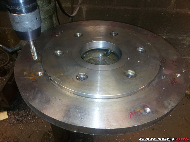

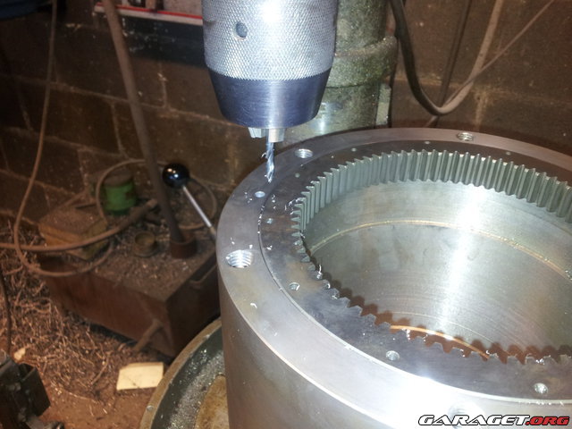

Och ja, borra gänga... roll
https://www1.garaget.org/gallery/images/204/203384/203384-cd00c2f499ea8521dce2186fe003efcd.jpg
Ett hål först för att hålla styr på möget
https://www1.garaget.org/gallery/images/204/203384/203384-950d926500498e76b2f0b6b826e87331.jpg
Sen 11 till, tog ett tag tongue
https://www1.garaget.org/gallery/images/204/203384/203384-0c47af325e470c7e61d72e28070629f1.jpg
https://www1.garaget.org/gallery/images/204/203384/203384-5ed442e6f806d8d16293a75c2bf9d17b.jpg
Färdigt!
https://www1.garaget.org/gallery/images/204/203384/203384-14cb3f9eeb9cc9a906d55a041f1a5485.jpg
Nu är alla delar till växeln mer eller mindre FÄRDIGA! Vilket betyder att nästa gång jag ger mig på det kommer jag trycka i samtliga lager och växeln kommer anta sig slutgiltiga form! big_smile
När det är klart ska den hängas på motorn och så ska det byggas ram och fixas smörjning och sånt smile
