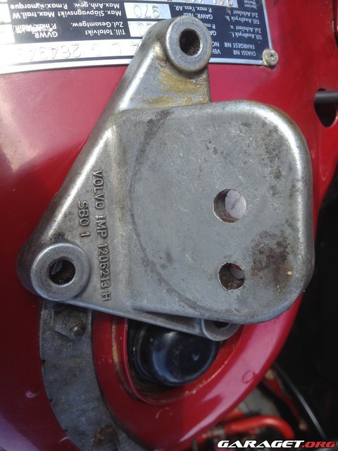

Blev ju stiligt efter motortvätten. Motorkudde måste jag byta på min också, inte så bra när motorn vilar på oljefiltret.
Haha, nä, då är det nog dags! smile
bytt även den andra idag, var inte helt busenkelt, eller det var okomplicerat men bökigt. underlättar nog om man är två personer när man gör det.
men nu är det gjort.

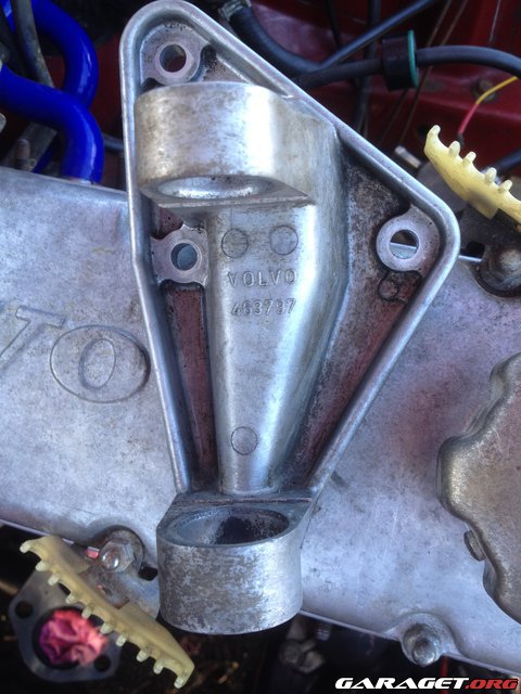

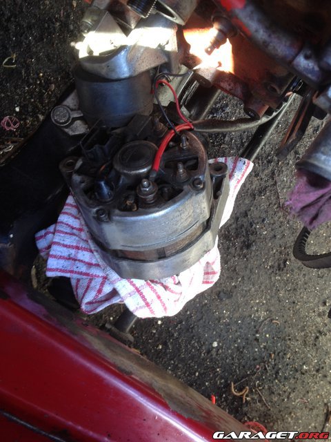

passade även på att demontera generatorn och fästet och gjorde lite rent.

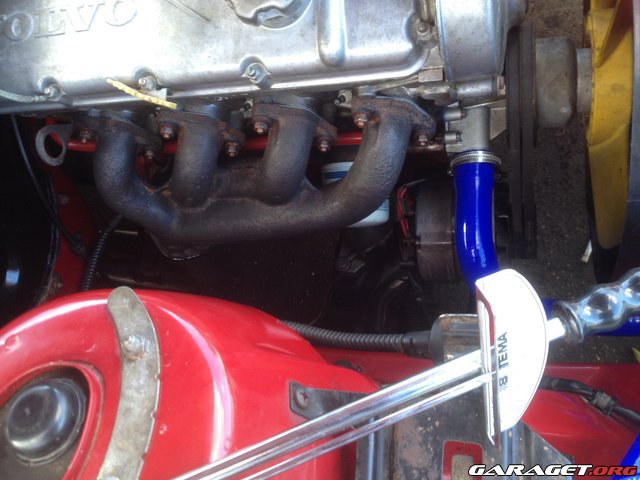

idag har jag även fått på det nya avgasgrenröret med nya fina packningar.
kommer bild på det senare.

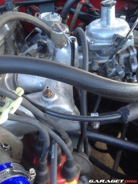

Har fått ihop ganska mycket mer i idag, nya insuget är på plats bland annat. Rengjort förgasaren någorlunda iaf med avfettning, aceton o borste.
bilder kommer imorgon.

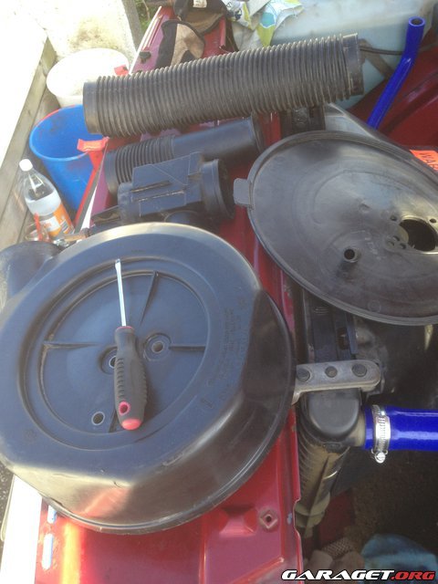

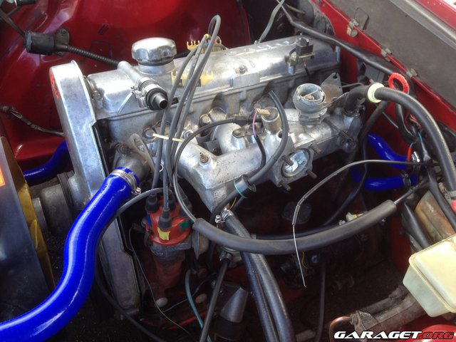

Tvättat av/diskat luftfilterburk och tillhörande rör - snart dags att montera på igen
https://www1.garaget.org/gallery/images/201/200581/200581-179511cbcd888a0d927cfe3eac0c8f1c.jpg
nya insuget och en någorlunda rengjort förgasare på igen. Kommer ev byta membran i förgasaren men vill först kolla så allt funkar.

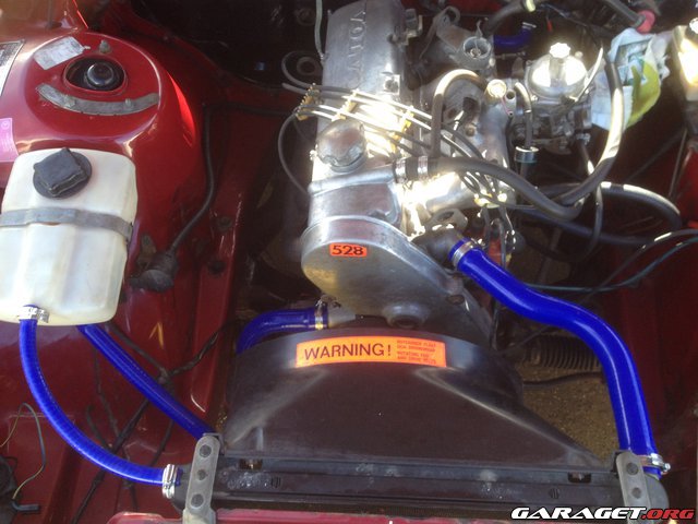

Idag har jag satt ihop hela kylsystemet och rengjort kylarbehållaren så gott jag kunnat.
Har inte hunnit fylla på med ny kylvätska än men det är inköpt, ska bara blandas ihop.

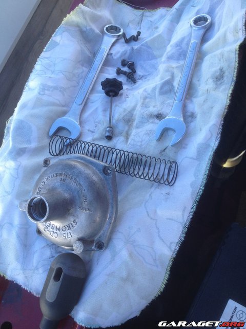

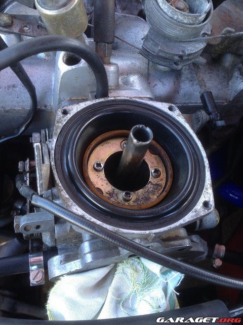

Har även skruvat isär förgasaren ovantill för att stilla min nyfikenhet hur där ser ut.
Upptäckte att det antagligen saknas olja, då det inte fanns en droppe vilket jag förstår att det borde, efter att läst på om detta.
Planen är att beställa en rep. sats till stromberg-förgasaren och byta membran med mera. Känns som att det nog inte gjordes igår, så att säga.

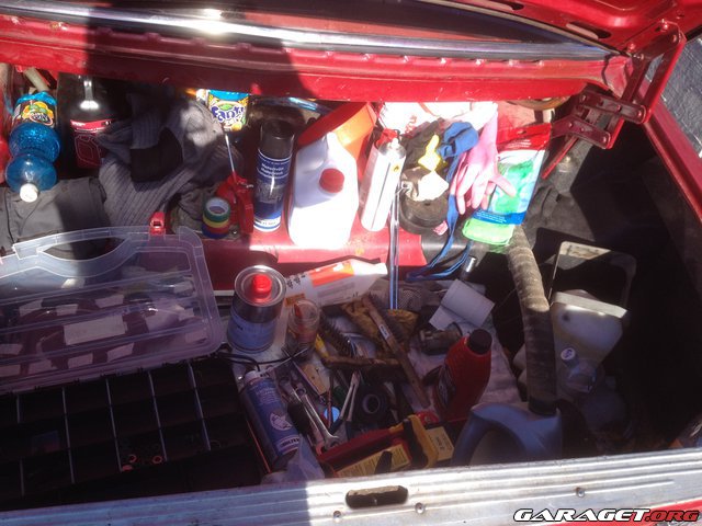

lite stökigt i verkstaden smile

Minns jag rätt så ska väl den där lilla toppen man fyller i oljan i förgasaren, vara fylld?
Ser bra ut hittills dock.
687 Inlägg
22 juni 2014
Jag brukar fylla olja så att man känner att det blir motstånd hela vägen när man sänker ner den lille kolven o skruvar dit locket.

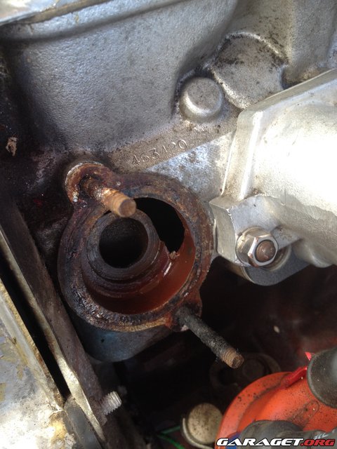

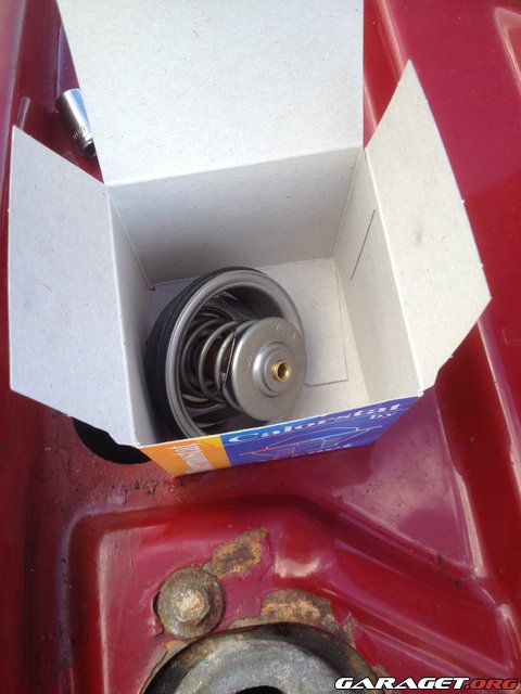

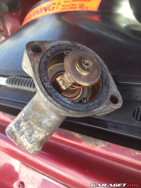

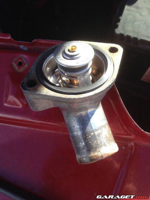

Kom på idag att jag borde kolla och antagligen byta termostat, när jag ändå hade kylsystemet tömt. nöjd med detta.
https://www1.garaget.org/gallery/images/201/200581/200581-da567a2b1325e94ab4324311d31a1257.jpg
https://www1.garaget.org/gallery/images/201/200581/200581-8e76ca0b72aabea9561a697da8113893.jpg
https://www1.garaget.org/gallery/images/201/200581/200581-0d9c111f06ae3ed2b500c88d030f0d47.jpg
https://www1.garaget.org/gallery/images/201/200581/200581-dc31864837bf34b9f34e22b1481ad48d.jpg

bytte även membran och fyllde på olja i förgasaren (det var inte en droppe i den)
även rengjort i stora drag det värsta i förgasaren, kolv mm. penslade lite aceton o "skurade" lite.
