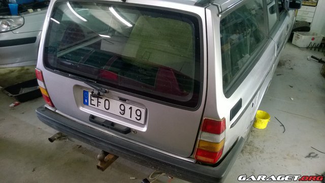

Då var en Volvo 245 - 92:a inköpt.
Största anledningen till köpet var för att dra husvagn men den skall även göras vid och bli sjukt rå.
Ni som kommer följa projektet kommer inte ångra er.
För där kommer inhandlas fälgar samt annat smått och gott som inte är era standard "mk18" fälgar!
Såg pärlan på blocket för 2500kr. Fottad bakifrån med ett amerikanskt takräcke på.
Så lite smått intressant ut och låg endast ca: 2 mil ifrån där jag bor så jag passade på.
När man väl kommer dit så står där en i princip rostfri Volvo 245 silver metallic.
Dock krockad höger fram men det skall göras vid!
Efter lite smått prutande så fick vi kärran för 1800kr.

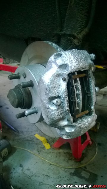

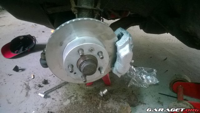

Började med att ta av skivor och belägg bak idag. Råkade då skjuta av kolven på ena sidan. Dock jag inget har bilder på men skrattretande var det..

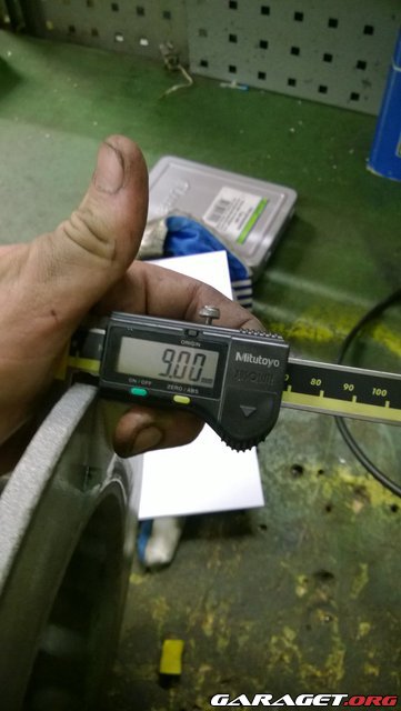

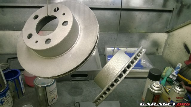

Iallafall, blästrade och målade skivorna fört. Tyckte där var stor slityta kvar så kastade upp dom för att se om dom var raka.
https://www1.garaget.org/gallery/images/133/132983/132983-b17ffe73a42c428ee4bd4c345b64d17e_large.jpg

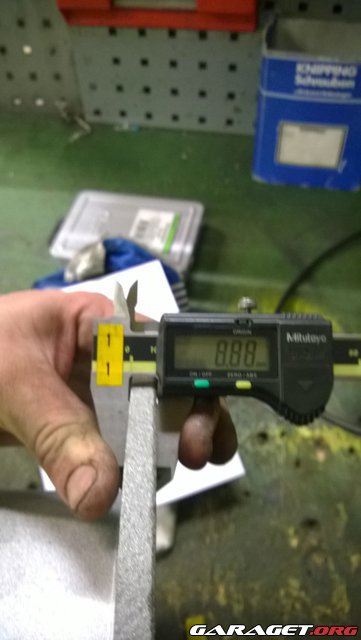

Slog på ca: 0,4 på varje skiva. Fick dom raka iallafall.
https://www1.garaget.org/gallery/images/133/132983/132983-32f7b9324cb5388aaa06233851c0c548.jpg
Fick en bra slityta kvar med! Min på dessa skivor är ca 8,4 så där är mer att ge och där man kan snåla in på pengar kan man spara till annat roligt senare! cool
https://www1.garaget.org/gallery/images/133/132983/132983-282926bfe0a6c5a46e3091fea58c24aa.jpg
https://www1.garaget.org/gallery/images/133/132983/132983-93ed22b7652342c782f298df93aa3a64.jpg
Och sen var dom klara bak iallafall! smile
https://www1.garaget.org/gallery/images/133/132983/132983-0ad6becfa13b6f89138a8ec89d48c5e7.jpg

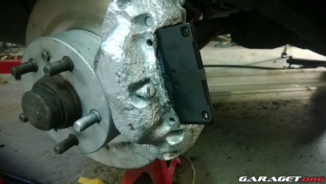

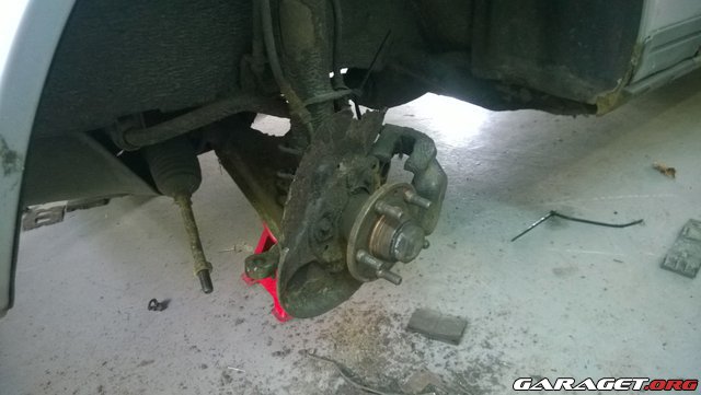

Rivit av styrlederna på varje sida idag samt skivor och belägg.
Även smort upp kolvarna! smile

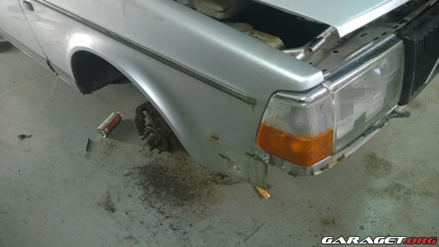

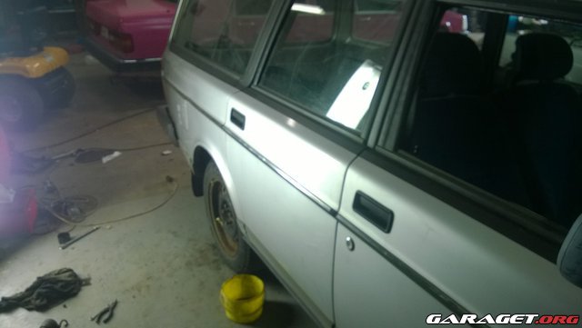

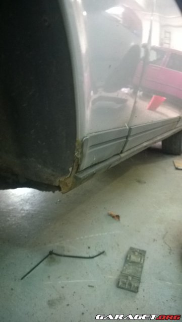

Lite bilder på bilen samt tråkig rost.. sad Dock det roliga är att där inte är en stymmelse till rost under eller på skuff samt i eller runt reservhjuls baljan! big_smile
https://www1.garaget.org/gallery/images/133/132983/132983-d511ec1c0aca1503fd43f696eb32449b.jpg
https://www1.garaget.org/gallery/images/133/132983/132983-6897770e6f6ab4350c20a171296d53f3.jpg
https://www1.garaget.org/gallery/images/133/132983/132983-3e18c9fa37d74a0e987b6f021a74b3eb.jpg
https://www1.garaget.org/gallery/images/133/132983/132983-44627dad1f859a90d9b2a052dd6788e4.jpg

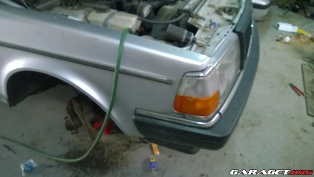

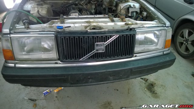

Rev även av kofångaren fram idag och riktade bulan lite på sidan! Gick ganska smidigt på min bil faktiskt. Reservdels bilden gick det inte lika lätt. Alla bultar var fastrostade och satt som attan! mad
Men med lite våld och tålamod så fick jag av den! big_smile Även bytt grill fast vill få tag i en turbo gill. Fast inte så högt på listan just nu.
Vill fokusera på att få bilen rullandes och besiktigad. Sen får allt annat komma efter! smile
https://www1.garaget.org/gallery/images/133/132983/132983-5a967d8b8041004cadd3005ea1eafcb9.jpg
Bild på skadan efter lite mindre serriöst riktande! smile

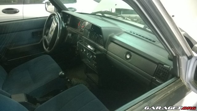

sista bilden för idag, bild på inredningen som skall få ett helt annat utseende längre fram! smile
Skall försöka ihop ett "farmor/farfar" utseende. Lite andra överdrag på stolar samt div andra saker. Har lite små planer på hur jag skall göra. Men det får ni se sen! wink
Lägg märke till läderratten! wink

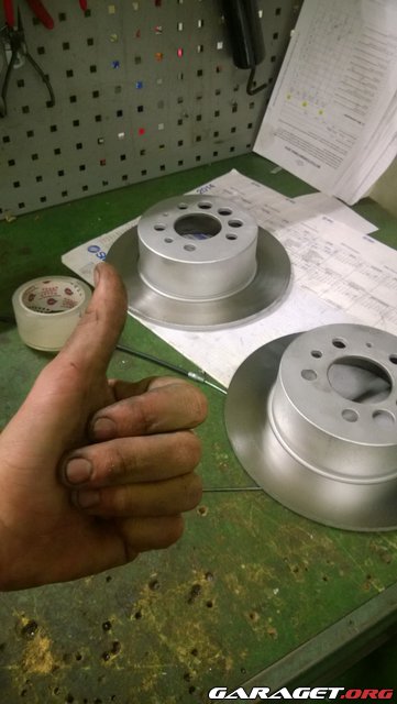

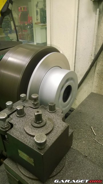

Drog upp skivorna i svarven och kollade så dom var ok. smile

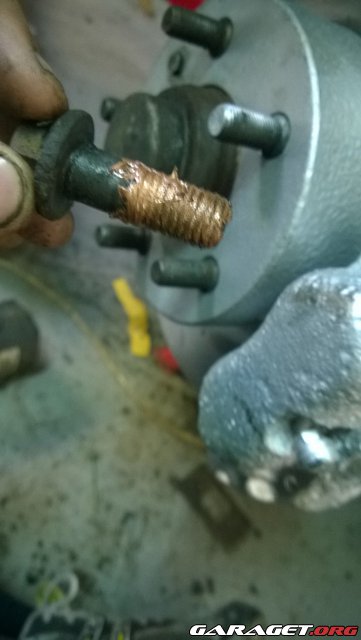

https://www1.garaget.org/gallery/images/133/132983/132983-57260fb5bfff1171632ea46121c05f31.jpg

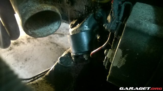

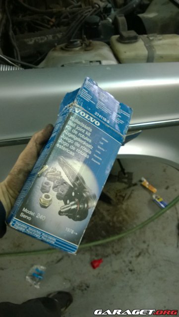

Gamla spindelleden rök av och nya volvo originalare kom på wink
https://www1.garaget.org/gallery/images/133/132983/132983-359aba7799a8100f9b2e018fa2250a7c.jpg

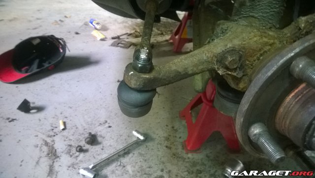

Även styrlederna! smile
https://www1.garaget.org/gallery/images/133/132983/132983-31f44d03f08d78e9d86b1ad83cac5d4f.jpg

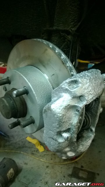

Här har ni skivorna monterade dock hänger oken löst fortfarande för skall sätta längre hjulbultar fram! Så känns lite onödigt att slänga på allt redan smile

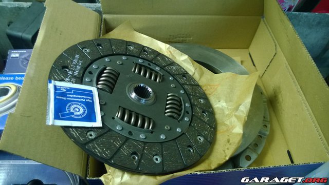

Dock blir det först att byta koppling imorgon, eller påbörja iallfall. Har ju inte inhandlat den än. Men det blir att köra till KG-trimmning på fredag och köpa smile
https://www1.garaget.org/gallery/images/133/132983/132983-da0c420ad636a1f9b8fc2b3620f8165b.jpg

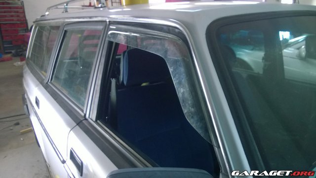

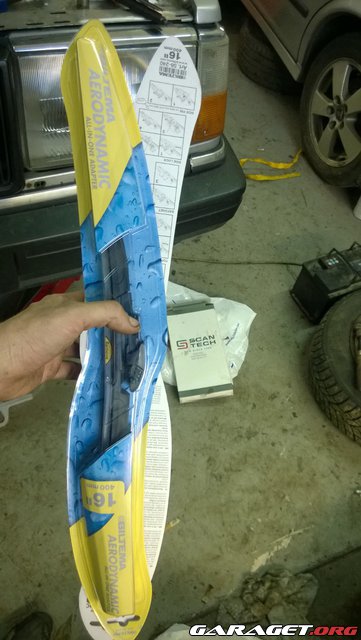

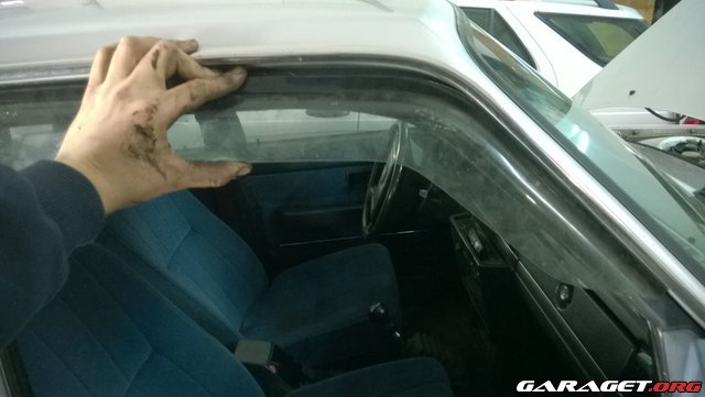

Extra bild på montering utav vindavisarna, dock bröt polaren den ena när han skulle ta bort lim..... Hur man nu lyckas med det! mad Ingen som har liggandes big_smile ?!

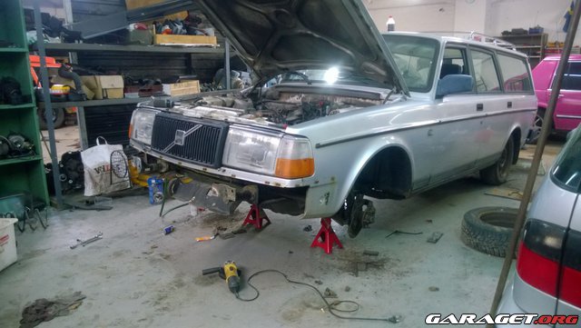

Torsdag - 15/6 - 14

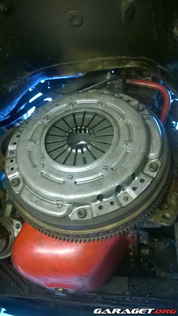

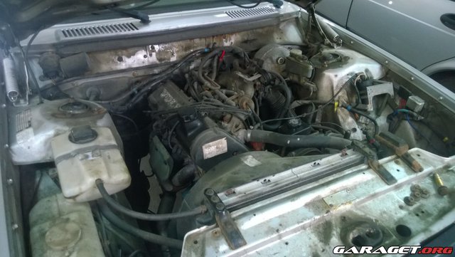

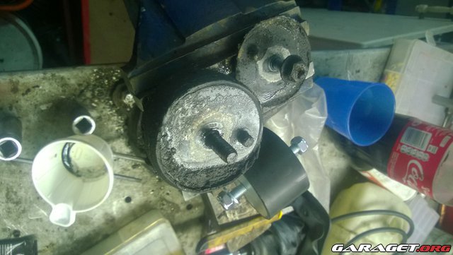

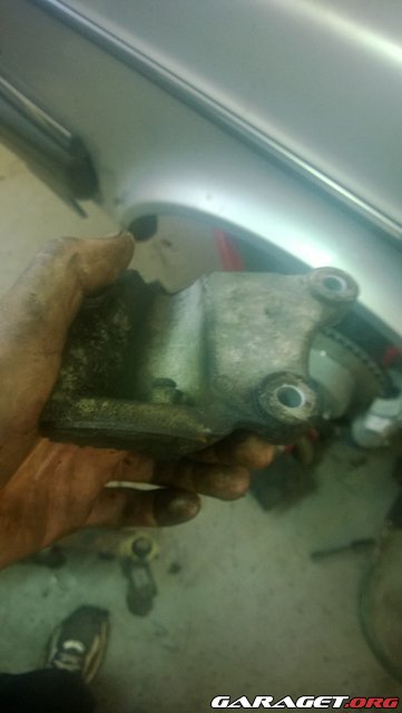

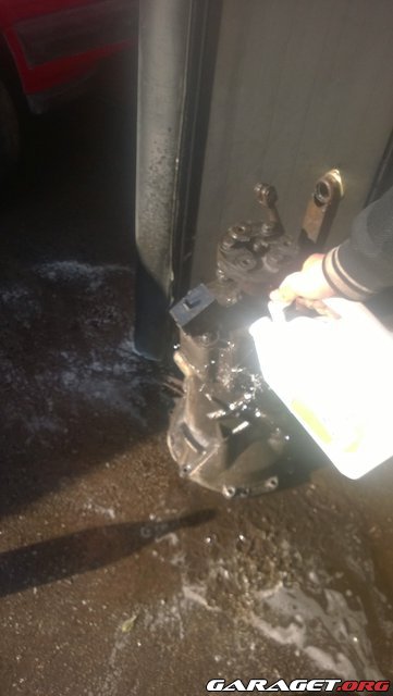

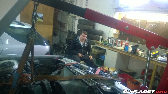

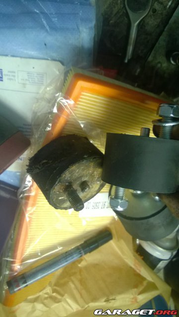

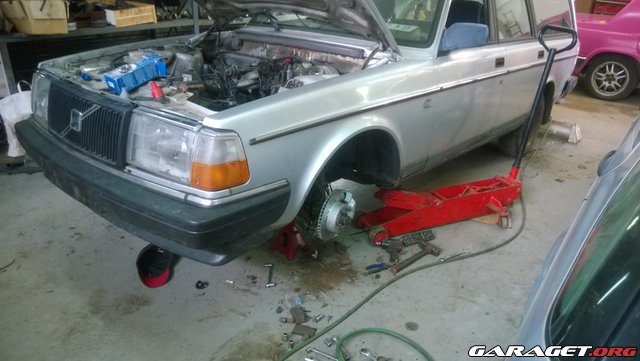

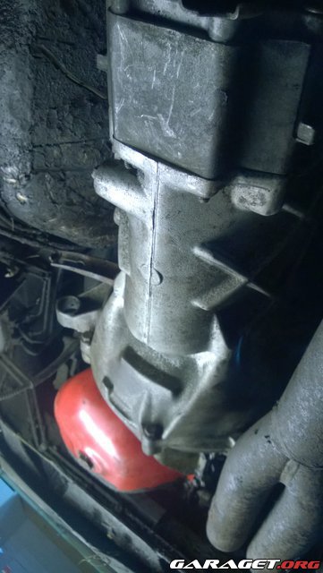

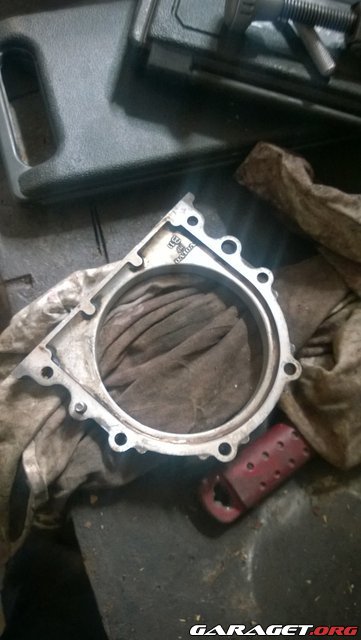

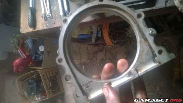

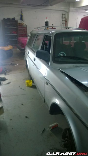

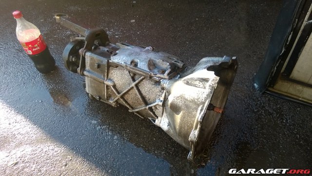

Tjena boys! Idag bestämde jag mig för att riva ner lådan. Märke direkt att motorkuddarna är helt slut samt växellådskudden mår inte så bra heller! hmm Dock skall man inte hänga läpp för det bilen har 50 tusen mil på mätaren och många fler skall det bli! wink Så det blir att åka och inhandla nya kuddar imorgon samt lite annat smått och gott!

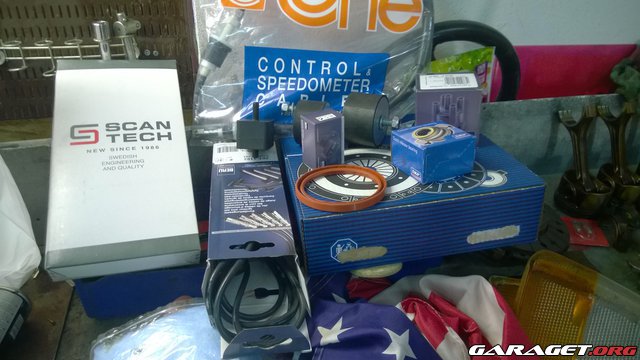

Service detaljer kom idag iallafall. Olja, stift, oljefilter så det är ju något på rätt väg iallafall! wink
https://www1.garaget.org/gallery/images/133/132983/132983-da2ddc3e46fc25d046c3d19e25bc2648.jpg

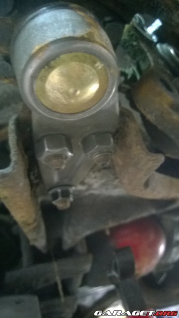

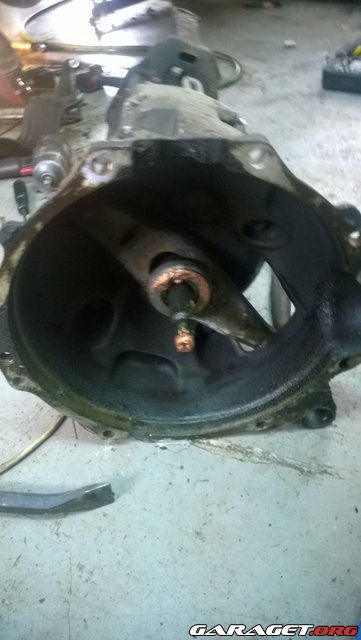

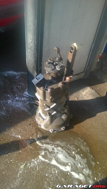

Iallafall, var ett rent helvete att riva lådan idag. Kändes som alla fel som kunde uppstå hände. Men till sist efter någon timme så var den av..
Rundade stoppskruven till sprinten som håller spakstället. Jävla mög. Slog upp en torx och sen gick den fint av efter lite våld smile Inte snålat med underredsmassa här inte wink
https://www1.garaget.org/gallery/images/133/132983/132983-5547f6b1029423f20507029f3dd407cb.jpg

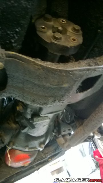

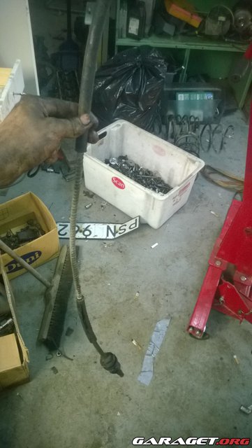

Tagit av kardanen!
https://www1.garaget.org/gallery/images/133/132983/132983-c93571204bffe69bed48959842c5038c.jpg

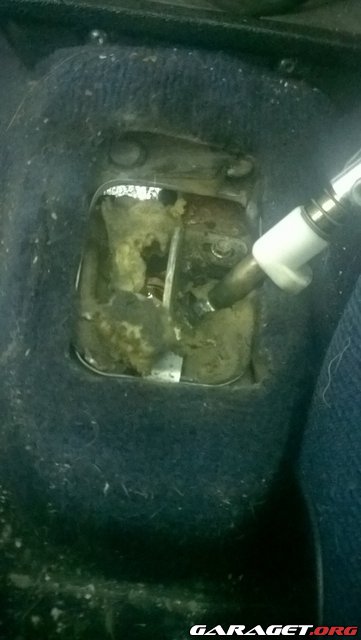

Spaken av! smile
https://www1.garaget.org/gallery/images/133/132983/132983-0c2e2d374cee8cb731860c47774be1e3.jpg

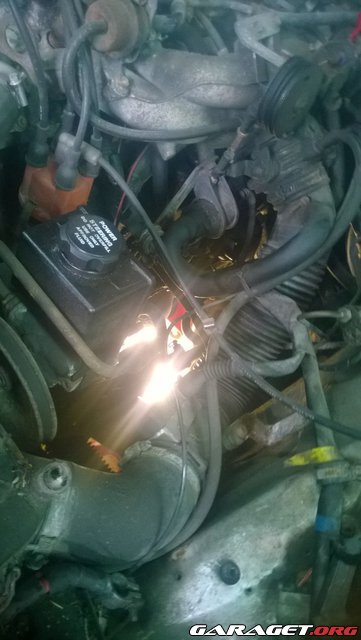

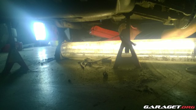

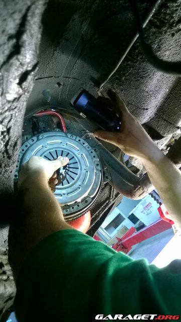

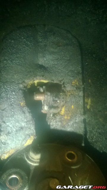

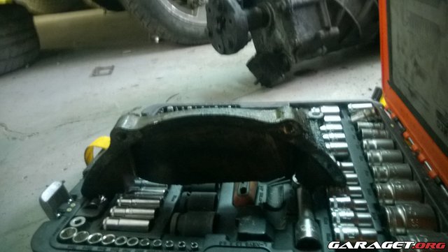

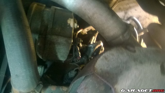

Trångt och jävligt! Hatar de två översta bultarna som håller lådan. I och med att min motor hänger rätt duktigt åt vänster så kom den bakre delen av toppen längre emot torpeden. Så fick precis på en ringnyckel smile Alla fästen till växellådsbalk och liknande ramlade av ganska snabbt! smile
https://www1.garaget.org/gallery/images/133/132983/132983-3510c6100740a029d03f1f0608fad9d9.jpg

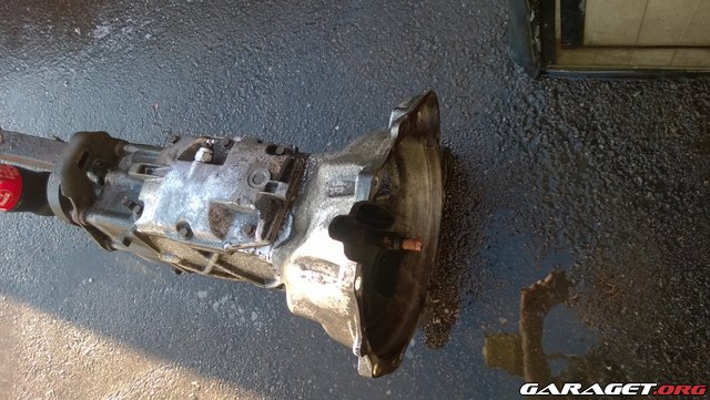

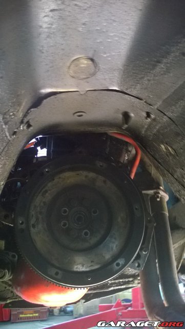

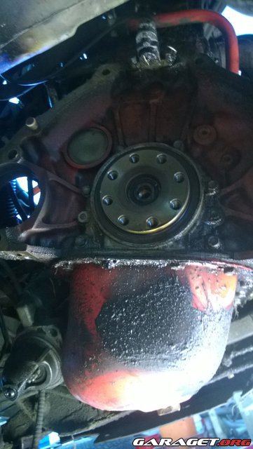

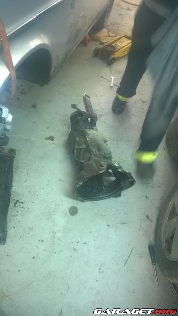

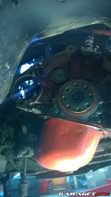

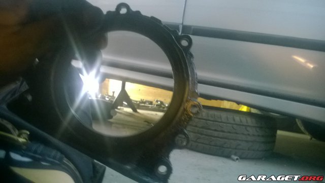

Garagepolaren tar över en stund. Svårt att komma ihåg att knäppa lite bilder undertiden! Skall bättra mig wink
https://www1.garaget.org/gallery/images/133/132983/132983-68a205f2ba5820f9f41ce0c1c1d73691.jpg

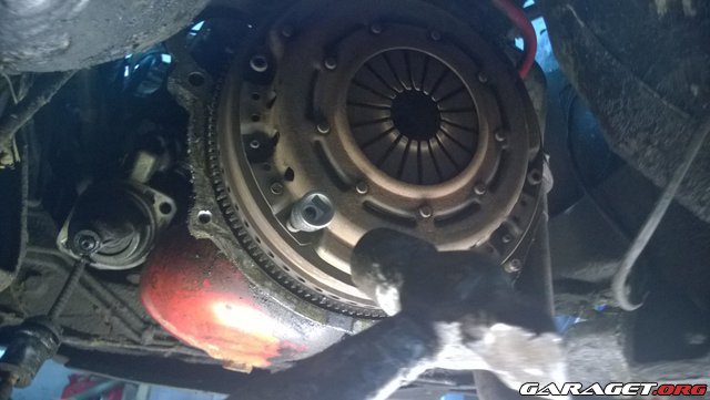

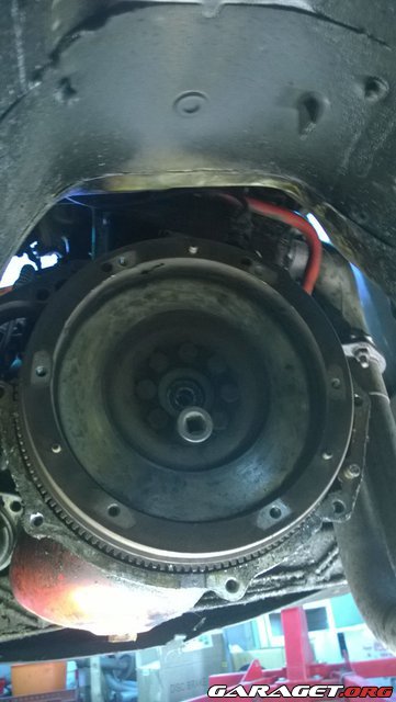

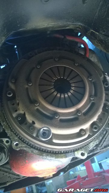

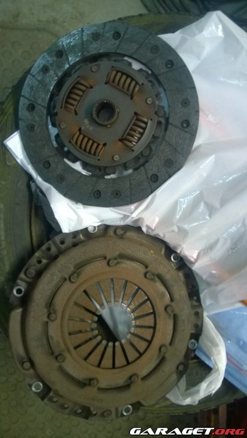

Där var den mäktiga M47:an av. Skönt som fan! imorgon åker tryckplattan av!
https://www1.garaget.org/gallery/images/133/132983/132983-a1d6d0bd52f8f53310d3610918ba7d30.jpg

Fredag 15/5 - 14
Hallå boys and girls cool
Slutade jobba runt halv 6. Stack hem direkt och gick och la mig och vaknade runt 12 när klockan ringde. Då var det direkt upp ur sängen och käka lite snabbt sen vidare mot KG-trimning med min polare som jag hämtade upp på vägen! Sjukt fin fredag har det varit här i skåne gott väder o allt smile
https://www1.garaget.org/gallery/images/133/132983/132983-c883b1fc83493e3a2c0c5f43ba852b82.jpg
Väl inne hos KG så började det verkligen att klia i fingrarna. Vilken underbar affär det är. Bra utbud samt personal smile
https://www1.garaget.org/gallery/images/133/132983/132983-5e41a1aee2ce1774677443fa0771d213.jpg

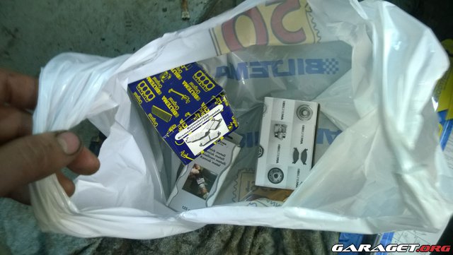

Efter vår shoppingtur på KG så var det att köra direkt till garaget och lasta av allt. Man får till och med en helt ny 940 huv om man handlar för över 2000kr så det är bara att passa på folket haha wink
Iallafall, här har ni vad jag köpte! smile ¨
■ Luftfilter
■ Rotor
■ Fördelarlock
■ Tändkablar
■ Kopplingvajer
■ Koppling komplett Sachs
■ Packbox till veven samt packning till kåpan
■ Kudde till växellådan
■ Förstärkta motorkuddar ( Hade slut på standard kuddar så fick bli snäppet värre wink )

Efter allt var uppackat så var det action direkt, under bilen och fortsätta där jag hade slutat! Av med tryckplattan som sitter med 6st insexskruvar. Var noga med att slå in hylsan/insexnyckeln ordentligt. Har dessa suttit ett tag som på min, 50.000 mil så är det lika bra att vara på den säkra sidan och knacka in hylsan ordentligt eller lirka in den smile
https://www1.garaget.org/gallery/images/133/132983/132983-2847e2215b4fa19a82d726a0b7dafaac.jpg
https://www1.garaget.org/gallery/images/133/132983/132983-6e91cc09c8cc1b2b2df1b114643b36f8.jpg
Efter tryckplattan är av så är det bara att ta ut lamellen smile Trodde faktiskt att min lamell skulle vara mer sliten än så då den slirade vid fullt gaspådrag i 3,4,5 haha.. Men tror tryckplattan spelade tix på mig med smile Så lika bra att byta så den orkar dra husvagnen efter! wink Tycker alla fortfarande ska ha detta i åtanke att detta är ett projekt nästan endast för att kunna dra husvagnen cool
https://www1.garaget.org/gallery/images/133/132983/132983-a16508b4df2a5e4c80c41034c467a6cc.jpg
Efter det så var det svänghjulets tur då jag skulle byta packboxen till veven med smile Av med svänghjulskåpan som sitter med 4 st bultar smile
https://www1.garaget.org/gallery/images/133/132983/132983-0316a52686c32352e8f0634d1b6a7348.jpg
Efter det så var det bara kvar att ta av svänghjulet som inte är en direkt raketforskning om man har tillgång till mutterknackare smile Har man inte det så kan man bara spärra svänghjulet med en mejsel eller liknande i "taggarna".
https://www1.garaget.org/gallery/images/133/132983/132983-3222fa89aebcfd92f848752c6dc47e09.jpg

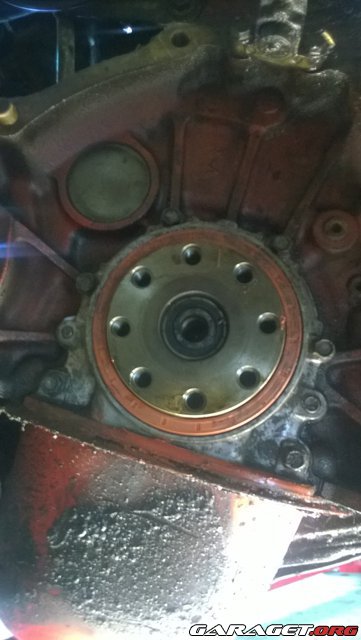

Titta vad som gömmer sig bakom svänghjulet! big_smile Packboxen samt kåpan som packboxen sitter i! Bara till att lossa bultarna runt om kåpan samt två på botten som sitter fast i sumpen med smile Blev faktiskt förvånad när jag rev av svänghjulet när jag såg att där inte var någon olja. Hade droppar på lådan så trodde nästan direkt att packboxen var kass. Men tror det är de gamla oljefiltret som är boven nu smile Eller får hoppas på det iallafall wink
https://www1.garaget.org/gallery/images/133/132983/132983-d355f5a630341e45aabc1b412646aa4c.jpg
Där var kåpan av samt den gamla packboxen smile Dra sig ut under bilen för att tvätta av och plocka av packboxen.

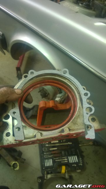

Min packbox satt rätt bra men knackade bara ut den med ett dorn. Akta bara godset runt packboxen! smile
https://www1.garaget.org/gallery/images/133/132983/132983-49a462713ad16d758e3397b3bb49ff7a.jpg
Då var kåpan tvättad halvseriöst med avfettning samt med packningsbortagning smile
https://www1.garaget.org/gallery/images/133/132983/132983-0d1e15f1038605b487b2fca0b61dc3fc.jpg
https://www1.garaget.org/gallery/images/133/132983/132983-1d0df7ef4bcce8e79c8ecd2b87752410.jpg
Packboxen i! big_smile
https://www1.garaget.org/gallery/images/133/132983/132983-d2f5f4df1ac421406355e5c1dd5792e4.jpg
Nya packboxen på plats samt packningen till kåpan. Ett tips för att få packningen till kåpan på rätt plats lätt är att dutta ytterst lite flytande packning på godset där packningen skall sitta sen trycker du bara på packningen på blocket så den stämmer in mot hål och alla konstens regler. Sen pressar du bara på kåpan så vet du att allt hamnar 100% rätt smile
https://www1.garaget.org/gallery/images/133/132983/132983-f62b7bf38cdc53b359ba915f66dfb502.jpg
Tröttnade på oljan som var på sumpen.. Som en sådan putsbög man är så var det bara att torka bort! Blev lite bättre! wink Måste dock underredstvätta kärran senare fram i projektet innan besiktning. Har olja lite överallt tycker jag! haha big_smile
https://www1.garaget.org/gallery/images/133/132983/132983-4ae1e9b4d813457637ec65140ff7e3fe.jpg
Remskivan nollad och svänghjulets markering är satt upp mot startmotorn smile

Nya lamellen samt tryckplattan under wink Nu skall den jävlar i de inte slira! Splinsen fettades in innan montering cool
https://www1.garaget.org/gallery/images/133/132983/132983-098fa83ac1ab690647ad12a2a02fc3f0.jpg
Polaren centrerar lamellen och låter mig plocka en fin bild samtidigt! wink Dålig belysning i verkstaden med.. Måste fixa något bättre snart smile

Nya urtrampningslagret som skall på! smile Sachs is the shit!
https://www1.garaget.org/gallery/images/133/132983/132983-09c623363ff5fdb8fc9bc5bd128cb186.jpg
Urtrampningslagret monterat, uppsmort och klart! big_smile

Innan vi monterade lådan så ville jag tvätta den samt byta motorkuddarna så jag trodde att vinkeln där skulle hjälpa oss få i lådan lättare vilket som senare skulle visas stämma jävligt bra smile Som sagt motorkuddarna var heeeeeeelt slut. Fick halva kudden rakt i handen vid demontering smile
https://www1.garaget.org/gallery/images/133/132983/132983-1541b2813941d82e10928e332db14d9d.jpg
https://www1.garaget.org/gallery/images/133/132983/132983-67170f2b39d5e365c7103d14f52edf95.jpg
Gamla VS nya. wink

Halvkass bild på färdig montering på insugssidan smile

Polaren tofflar som vanligt med luren under jobbets gång wink Lyften är alltid ett måste vid montering utav nya kuddar såklart smile
https://www1.garaget.org/gallery/images/133/132983/132983-168660680df8c69af455a2b68369702f.jpg

När kuddarna äntligen var på plats så var det dax att tvätta lådan. Bytade olja innan tvätten. dock fick jag ingen bild på detta smile
https://www1.garaget.org/gallery/images/133/132983/132983-abc7a8e0b22947b777f9ed5941061240.jpg
Mycket miljövänlig avfettning wink!
https://www1.garaget.org/gallery/images/133/132983/132983-0df695241720bea57f127252f9d44897.jpg
Efter lite skrubbande. Bättre än så blev det inte smile
https://www1.garaget.org/gallery/images/133/132983/132983-727a6e101af7c15f329a305de4f44306.jpg
https://www1.garaget.org/gallery/images/133/132983/132983-b314190a7969ef8bef73f782f16b351b.jpg
Dubbel checkar innan lådan rycker upp. Så allt sitter där det ska och tryckplattan är spänd! smile
https://www1.garaget.org/gallery/images/133/132983/132983-a995612f23f5a73b6e812d5f6ca9dcd4.jpg
Lådan är uppe! big_smile Svårt att ta bilder under den processen! wink Men vi tog in den på en liten vinkel och parerade med domkraften samtidigt! smile Så gick jävligt smidigt upp smile! Samt är det mycket roligare att arbeta med saker när det inte är speciellt oljigt! Så tyckte lådan blev rätt ren ändå smile

Gamla kopplingsvajern av. Inget fel på den direkt men tyckte den var lika bra att byta om man nu ska ut och dra mycket vagn i sommar wink

■ Belägg fram samt bak, lika bra att köra på nya så dom sliter in sig efter skivorna.
■  Samt lita annat smått och gott!
https://www1.garaget.org/gallery/images/133/132983/132983-b5f298d414072ecc396d1f811bd9fc89.jpg
https://www1.garaget.org/gallery/images/133/132983/132983-78e56c750790a2e9088351eef89cfae5.jpg
Tror jag köpte fel torkarblad, har inte 240 16" blad? roll Aja, passar bak iallafall i så fall wink

Började med att ta av klossarna fram idag! tongue
https://www1.garaget.org/gallery/images/133/132983/132983-fe262b3fb63b78df83258f030ca0226c.jpg
Spänna fast oket och den obligatoriska kopparpastan smile
https://www1.garaget.org/gallery/images/133/132983/132983-155bf36dd1da2fc9772a533a460cb9a0.jpg
Beläggen på väg i smile
https://www1.garaget.org/gallery/images/133/132983/132983-17be8bd6ccecbd2fd52db8a2e3200ae9.jpg
Monterat och klart! Någon som vet var man kan få tag på sprintarna till låsningen till beläggen? smile Finns säkert vanliga små sprintar på biltema. Bara inte lagt tid på att kolla upp det! smile

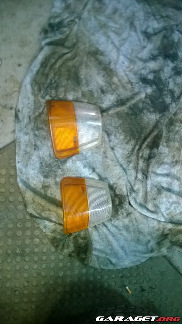

Rengjort lamporna fram fick jag även göra då det ska hända lite saker snart wink
https://www1.garaget.org/gallery/images/133/132983/132983-284b64957e83acc1547512a65a8f9ec8.jpg
