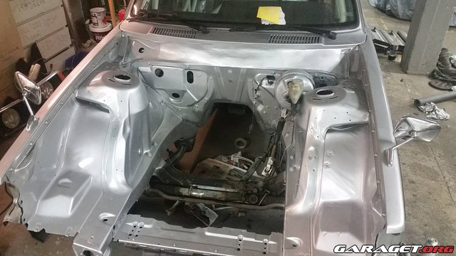

Idag var det endast lackering av motorutrymmet på schemat smile
Här har ni en före bild.
https://www1.garaget.org/gallery/images/133/132983/132983-43a80fe27716a861c8b4f883815bb86e.jpg
Efter. Det ända som blev skit var spacklingen vid torpeden. Jag orkade fan inte hålla på och spackla hela jävla tiden. Så det sket jag ett stort stycke i. MEN VAFAN, den ska bara gå fort och sidleds big_smile
https://www1.garaget.org/gallery/images/133/132983/132983-7712919e533727e95bcc2f45a27e5680.jpg
och i nästa vecka åker nog motorn i smile

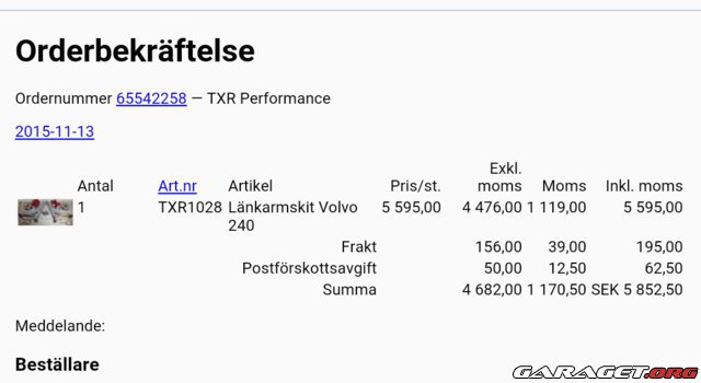

Idag skulle motorn i och allt gick hur jävla bra som helst TILLS motorn inte passa hahaha.. Har måttat typ 15mm fel på sumpen så den låg emot och skrapade på framvagnsbalken.
Så idag har jag rivit av hela framvagnen vilket som inte var direkt roligt när man hade andra planer för bygget.
Men nu blir det att investera i txr länkarms-kit fram och kapa ur framvagnsbalken en 20mm just to be safe smile

Sen är beställningen gjord för nya länkarmar smile

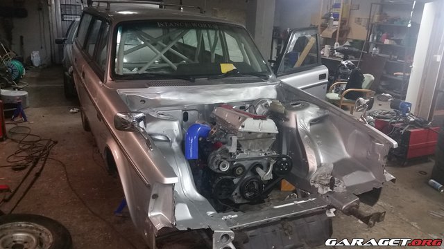

Då ligger motorn i. För jävla skönt smile

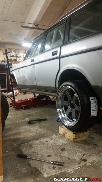

Vad tror ni om detta? smile
https://www1.garaget.org/gallery/images/133/132983/132983-281168e0346c8b2ab3e2e685b6bb279f.jpg

#213
Riktigt bra!! Sjukt snyggt!! När beräknas detta bygge vara färdigt o färdigt att visa upp på vägen? ;D
329 Inlägg
18 november 2015
#214
Ser en aning för hög ut...... wink
Skämt o sido, dom fälgarna kommer göra sig jäkligt bra på bilen! Få nu inte för dig o lacka dom eller nått sånt! smile

18 november 2015
#215
Tack så mycket big_smile blev jävligt bra tycker jag. Jadu.. I mitt huvud är där inte mycket kvar men du vet nog hur det är med de wink förhoppningsvis mappning i februari/mars.

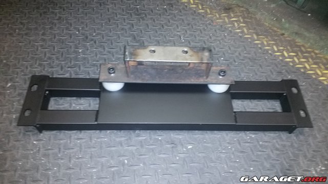

V-balken är klar nu iallafall.
Var absolut inte nöjd med den förra så den åkte i bingen smile montering när jag vaknar!
Stabilt byggt wink
https://www1.garaget.org/gallery/images/133/132983/132983-6fd3bd599acea238c8ad9c91953c0c1e.jpg
