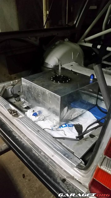

Fuelcellen har rullat in. Den kommer sitta här bak i "dalen" och ett lock kommer sättas över. Pumpar och div. ska jag även försöka få plats med lol

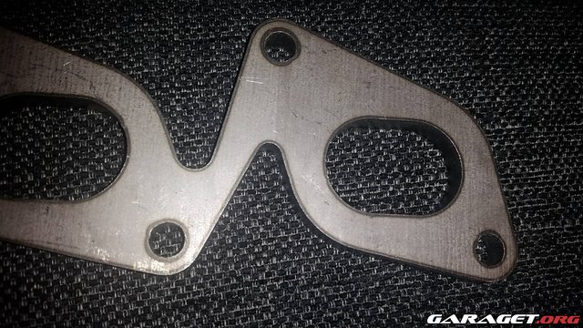

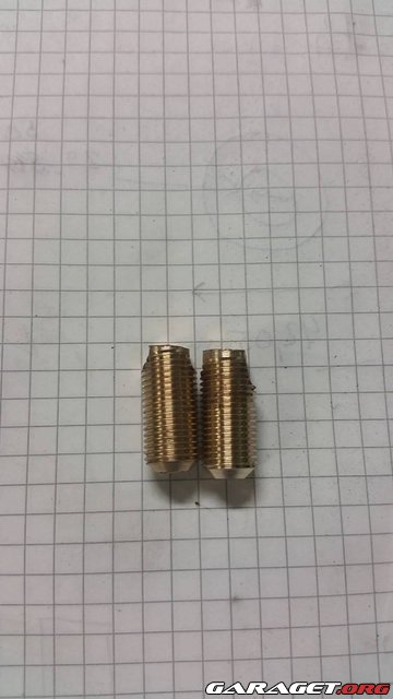

i och med jag inte körde med ABS innan och nu har fjäderben för ABS så kan jag inte köra dom gamla bromsoken.
Så ska köpa nya enkolvs med en ingång till bromsolja så att säga.

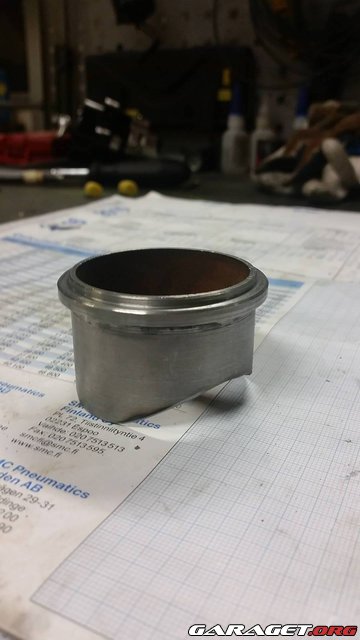

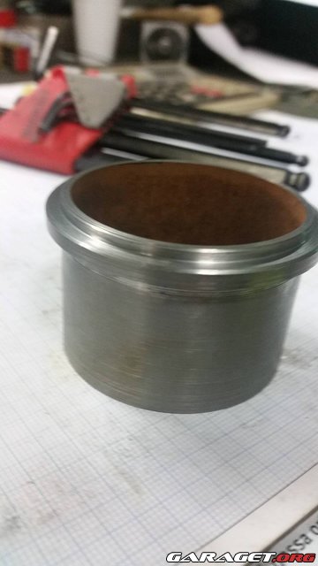

Därför behövde jag två pluggar till utgången ifrån fördelaren.
Hittade inga med kona där nere så gjorde två snabbt i svarven smile
sen bara putsat sidorna för att få på en 8:nyckel.
https://www1.garaget.org/gallery/images/133/132983/132983-d6d4b6c7d1233f5008bc2683a4717968.jpg

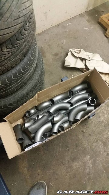

Nja lite gör jag men inte mycket haha wink Tryckkärls böjar ifrån swedenexhaust. Går att köpa hos en lokal VVS firma, men jag är för lat och vill ha allt till dörren big_smile

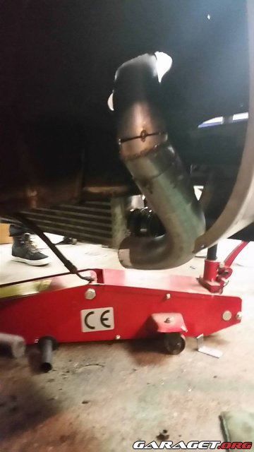

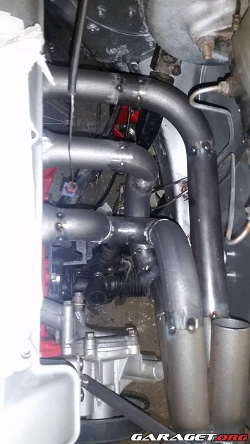

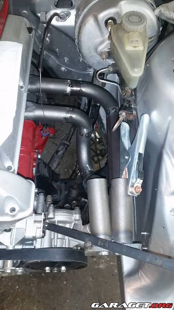

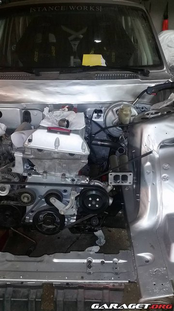

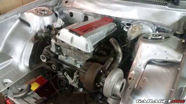

Började på grenrörsbygget idag! Såhär blir placeringen utav turbon. Precis framför multiremmen!
https://www1.garaget.org/gallery/images/133/132983/132983-8df93c54fa16891c9a3979af781bd7a0.jpg
4:an och 3:an punktad!
https://www1.garaget.org/gallery/images/133/132983/132983-5335ba0470dee180572df74bf312c6f8.jpg
https://www1.garaget.org/gallery/images/133/132983/132983-5a163910c7f821b896e6c1508b703b04.jpg
och sen trean med big_smile
https://www1.garaget.org/gallery/images/133/132983/132983-51ab328608fc602cd1bede1d82006c0c.jpg
https://www1.garaget.org/gallery/images/133/132983/132983-0204e4f6fa8cf9e4f23348bbe43c1e97.jpg
"bara" ettan kvar nu och det får jag nog tacka klang för som hjälpte mig idag!! smile
Tog slut på böjar så har beställt fler så det nog räcker till wastegate och sista röret smile

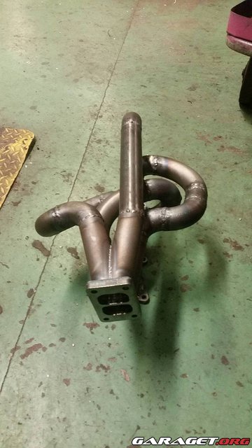

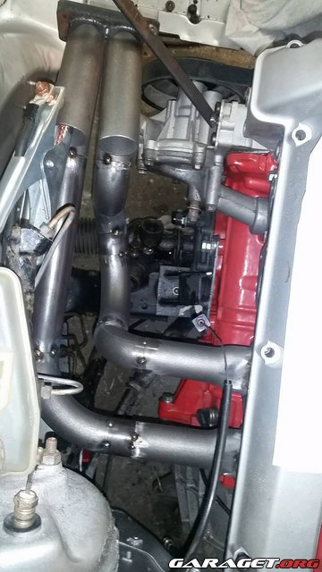

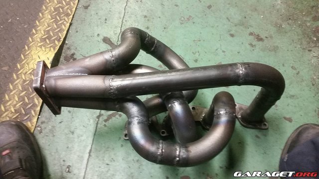

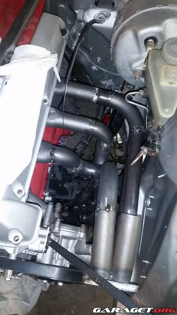

Då var grenröret färdigsvetsat. Bara kvar att göra hål för wastegaten och placera den.
https://www1.garaget.org/gallery/images/133/132983/132983-15ddffa7545067822c8482712074e713.jpg
https://www1.garaget.org/gallery/images/133/132983/132983-877d5d81c5323e68206f233c1e600b92.jpg
405 Inlägg
29 december 2015
#247
Tufft, ser ut att vara rätt långa rör, lär bli ett trevligt vrid! roll cool
Hit the clutch, hit the gear, hit the gas and I'm gone
149 Inlägg
29 december 2015
#248
Ja det blev ju det! Allt pga. Turbon placering wink men vrid lär där bli!

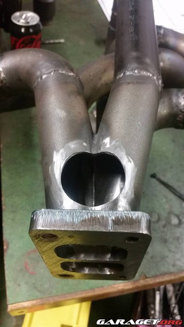

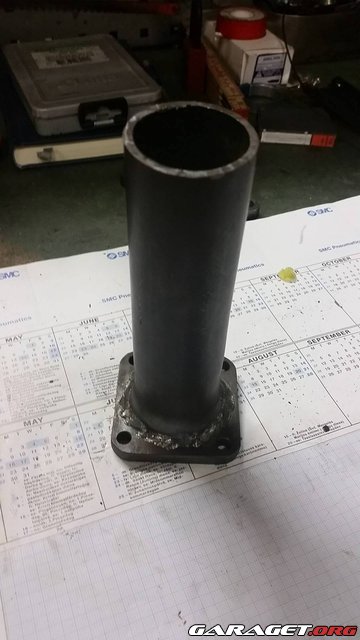

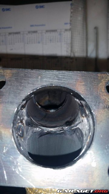

Tog en hålsåg och drog ut 2st 40mm hål på varje sida av kollektorn.
https://www1.garaget.org/gallery/images/133/132983/132983-d12d1bae6781a86dad6ca8eecab7ed45.jpg
https://www1.garaget.org/gallery/images/133/132983/132983-c3334bb99a3511db1827bc10e0faf943.jpg

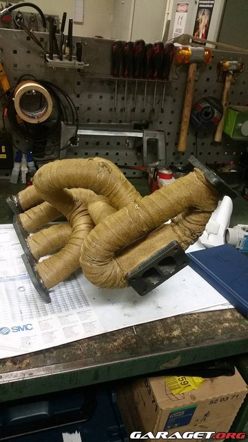

Jag och klang byggde sen ihop en kollektor samt drog rören till WG. Blev rätt bra faktiskt smile Ska bara putsa till invändigt och få mjukare kanter.
https://www1.garaget.org/gallery/images/133/132983/132983-7b5b6a8e5a2374834e7c3b002f43ab10.jpg

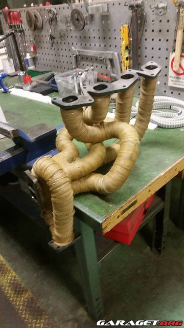

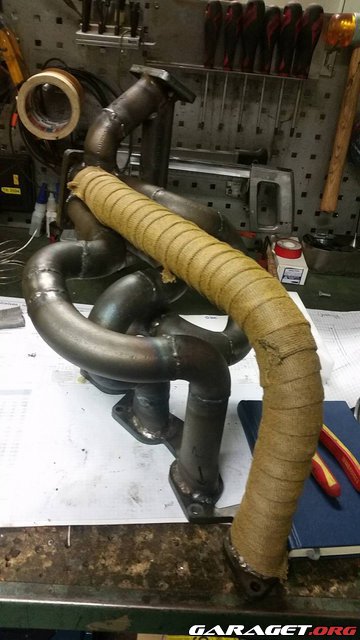

Sen blev det att linda grenröret. För att vara första gången så kändes det rätt OK smile
https://www1.garaget.org/gallery/images/133/132983/132983-96490353e3d5892e0e341cc175d554c3.jpg
https://www1.garaget.org/gallery/images/133/132983/132983-0375446a8f992340a942719f8faf99f9.jpg
https://www1.garaget.org/gallery/images/133/132983/132983-47e36bd7e8f675c94d4bad28da94f4d4.jpg

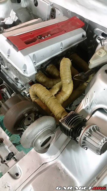

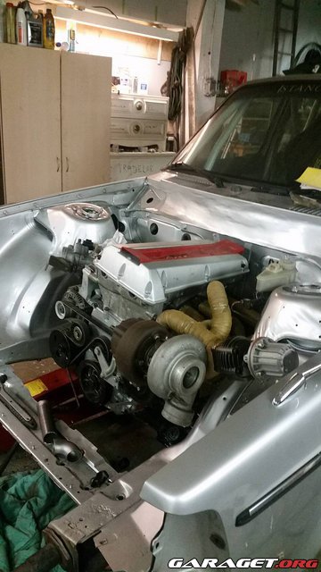

såhär blev det med wastegaten monterad smile
https://www1.garaget.org/gallery/images/133/132983/132983-aa6036c11f20407b732a5b4f22c24158.jpg
https://www1.garaget.org/gallery/images/133/132983/132983-06cb11049b52babe6dc139b82a980995.jpg

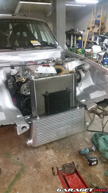

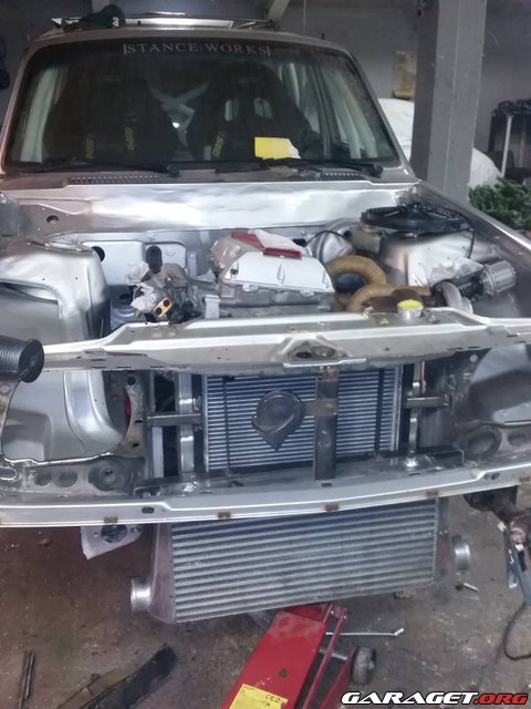

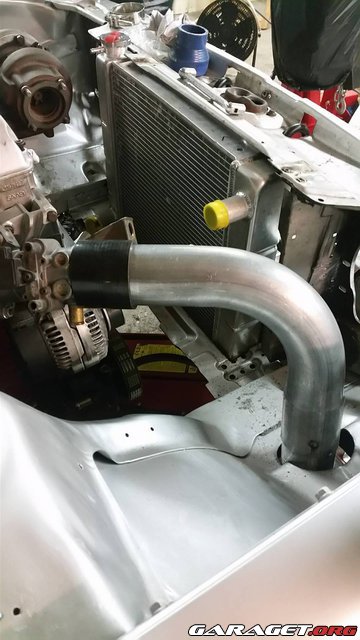

Monterade också intercoolern och provmonterade vatten/olje kylare.
https://www1.garaget.org/gallery/images/133/132983/132983-7f6d118fb026475eda9eadaf86cdb17e.jpg
vattenkylaren ska jag försöka få tag på en där anslutningen till vänster (om man sitter i bilen) sitter längst ner. Annars blir det tight mot downpipen. Såg att där var någon cheva kylare som hade det så.
Men får kolla på olika lösningar smile

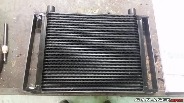

Såhär blev fästet till oljekylaren iallafall.
https://www1.garaget.org/gallery/images/133/132983/132983-b0eba88a0e3f0c73125f747e3649d5e3.jpg
Simpelt och lätt.

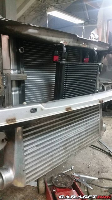

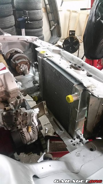

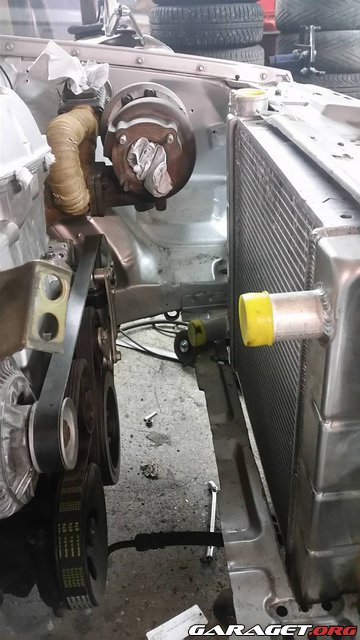

fick hem paket. Turbobanditens E85 pumpar, kylare med anslutningarna rätt och annat smått o gott!
https://www1.garaget.org/gallery/images/133/132983/132983-3c0f15e759ecf88a4ce99c3cbd341365.jpg
Men att få kylaren att passa där jag ville innebar urklippning i kylarbalken. Men fick den där jag ville tillslut smile
https://www1.garaget.org/gallery/images/133/132983/132983-42b1748e6bad38f5a7c2f864a86b015d.jpg
https://www1.garaget.org/gallery/images/133/132983/132983-e3f55b9603137e4cdfc0383d654395ce.jpg
https://www1.garaget.org/gallery/images/133/132983/132983-3b534a359e5d12c722d7c85860bfb7b7.jpg
Hitta även en trång plats till oljekylet. Ska bygga nya fäste för denna imorgon smile

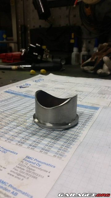

Bygge mig en v-bands adapter i stål istället för den som följde med i alu. Då jag kör med 3" avgas till tryckrör smile
https://www1.garaget.org/gallery/images/133/132983/132983-aeac29528f74770a5f846acc3e5b9962.jpg
https://www1.garaget.org/gallery/images/133/132983/132983-9244c716fe42e9e445584ac74bcc06a5.jpg
https://www1.garaget.org/gallery/images/133/132983/132983-8309bfe3488b16faeb926e8a7bfc16de.jpg
https://www1.garaget.org/gallery/images/133/132983/132983-e0a233d4d488156f15320fa1115e8050.jpg
Börjat samt blivit klar med det ena smile

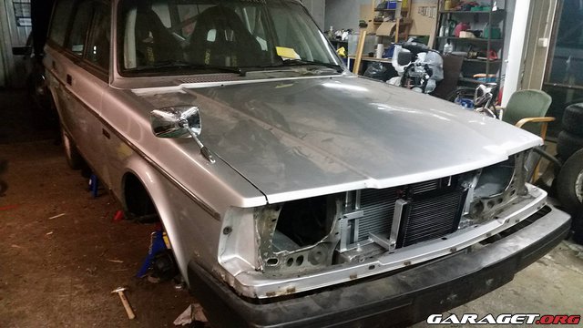

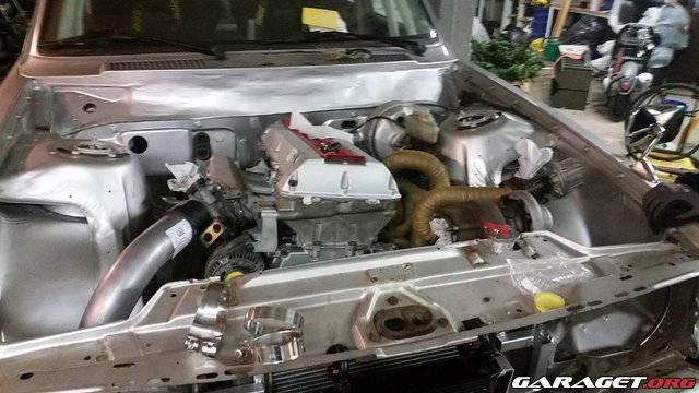

bonusbild på bettan med provmonterad huv för att se att kylare o allt gick fritt smile
