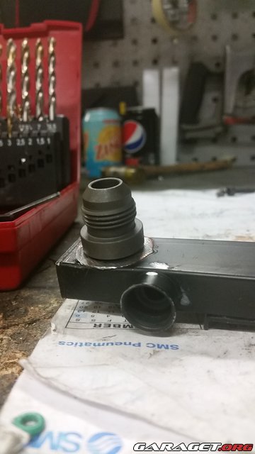

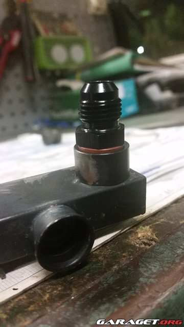

Små pulat lite, tänker inte betala nästan 1000 kr för en fuel rail. Så snider mitt egna med AN anslutningar med hjälp av det originala.
Original BTR fäste eller hållare. Vad nu vi ska kalla det är iallafall avsågat och nerfräst en bit. Sparade lite så där är mer material kvar att svetsa i smile
https://www1.garaget.org/gallery/images/133/132983/132983-c591dcb365d691c26eb72a0aa110a42d.jpg
Sågade av anslutningen lite och svetsade sedan ihop en "stump" smile
https://www1.garaget.org/gallery/images/133/132983/132983-1eb41ec3b00f2036ef3c0f7a4517422c.jpg
Biltema sponsrar. M12x1,5 - AN6 retur. cool
https://www1.garaget.org/gallery/images/133/132983/132983-5c8b61f033484a7d260d9e8224cd813c.jpg
AN8 som inflöde sprit smile
https://www1.garaget.org/gallery/images/133/132983/132983-90dcb631350c3cae6175f3bc46f94534.jpg
Ska ta och svets det klart imorgon och sen trycktesta smile

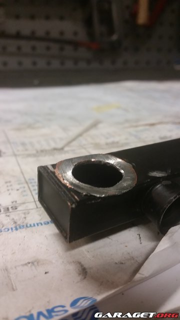

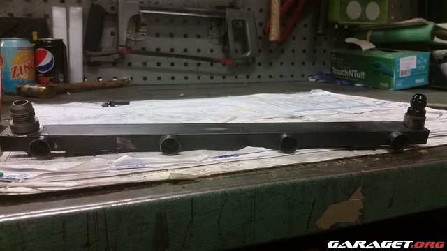

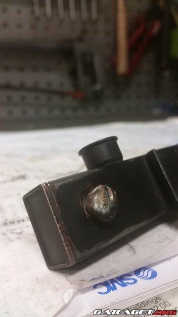

Denna fuelrailen.. Först putsade jag av färgen för att kolla till hur fastsättningen var. Ganska snabbt såg man att det var slaglöddat men ändå satt där två svetspunkter.
Jaja, tänkte jag och en kollega efter lite noggrannare undersökning av materialet. Detta skall väl gå och svetsa!
https://www1.garaget.org/gallery/images/133/132983/132983-5237e3ab6c79962fbbb8715dd0a5b29f.jpg
Så Tigen fick jobba och allt såg frid och fröjd ut. Hällde i aceton då det har en lägre ytspänning en vatten och då läckte det igenom på flera ställen..
På med lite mer fog och bättrade på ställena. Blev fan inte bättre. Var precis som materialet sprack på ett flertal ställen fast nerkylningen fick gå långsamt.
Så sista utvägen blev slaglod. Vilket som inte flöt ut som det skulle utan bara klumpade sig..
Men tätt blev det efter men dock ser det för jävligt ut!
så vad lärde jag mig av detta?
Jag skulle endast ha punktat fast AN anslutningen och sen jobbat med slaglod runt! hmm
Men men man lär sig!
