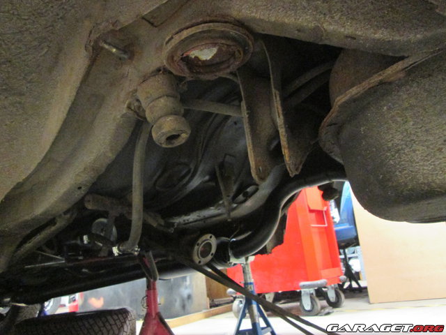

Börjat riva isär bakvagnen:
https://www1.garaget.org/gallery/images/44/43524/43524-ab2b88d8da88382cb8d6554c43b587b9.jpg
Och såhär såg det ut när jag lämna garaget
https://www1.garaget.org/gallery/images/44/43524/43524-ce41d9eb17ae64184058e4d965e56cca.jpg

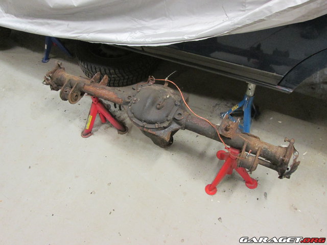

Kan nog bli några timmar tillövers ikväll så man kan få bort bakaxeln.
208 Inlägg
30 juni 2014
Ett stycke rostig bakaxel ute

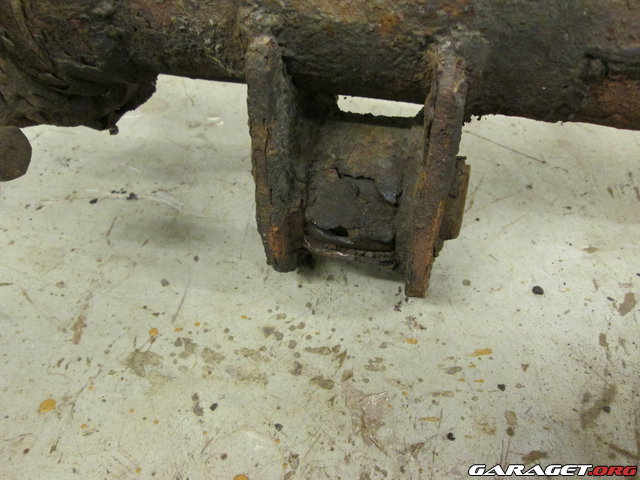

I behov av nya fjäderskålar
https://www1.garaget.org/gallery/images/44/43524/43524-cab371fdc4dc1df0ac0bc11c6ff2784d.jpg

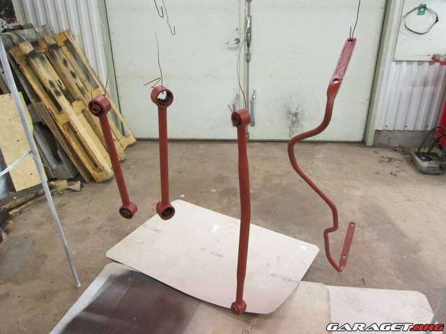

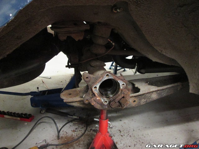

Dock hade länkarmen gjort sitt duger bara till durkslag
https://www1.garaget.org/gallery/images/44/43524/43524-1c33fa13454b6e60022772ec3340112c.jpg
Och på med rostskyddsfärg så det håller sej fint
https://www1.garaget.org/gallery/images/44/43524/43524-1a18a44f14542bb2d658071e41e99a2a.jpg

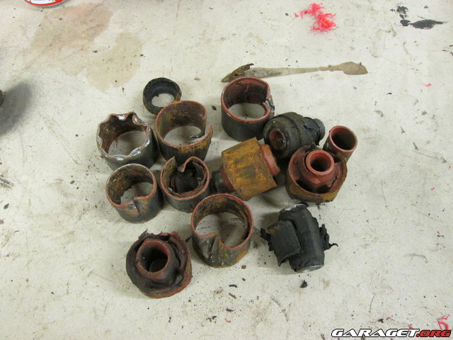

Pressa ur dom gamla bussningarna idag:
Hade passerat bäst före datum med råge

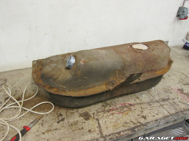

En tank som hade gjort sitt:
https://www1.garaget.org/gallery/images/44/43524/43524-2b02133a0c2119b9370f58a216d55139.jpg

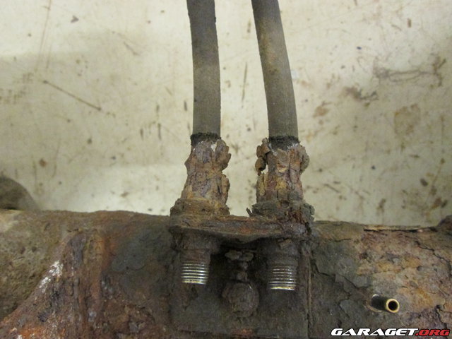

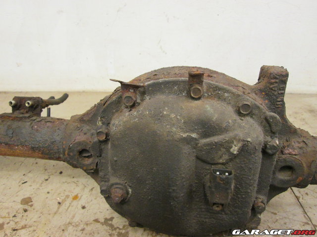

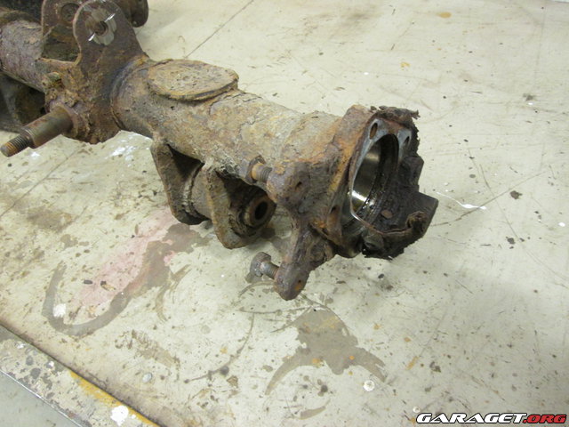

Och lite bilder på den fina bakaxeln:
https://www1.garaget.org/gallery/images/44/43524/43524-862a58b9b864129d7c6f576ed1457c36.jpg
https://www1.garaget.org/gallery/images/44/43524/43524-6000e99050c046d88219003686ac99cc.jpg
https://www1.garaget.org/gallery/images/44/43524/43524-49487b6c7a83d100808348f38f4330d7.jpg
https://www1.garaget.org/gallery/images/44/43524/43524-8d064b5ccc09aa2c9729803b13499c00.jpg
Inte så fin utvändigt men alla drev såg bra ut och inga glapp så får väl hoppas på det bästa.
