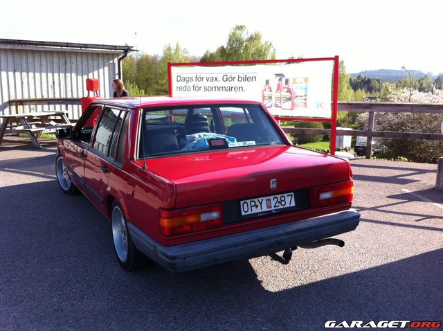

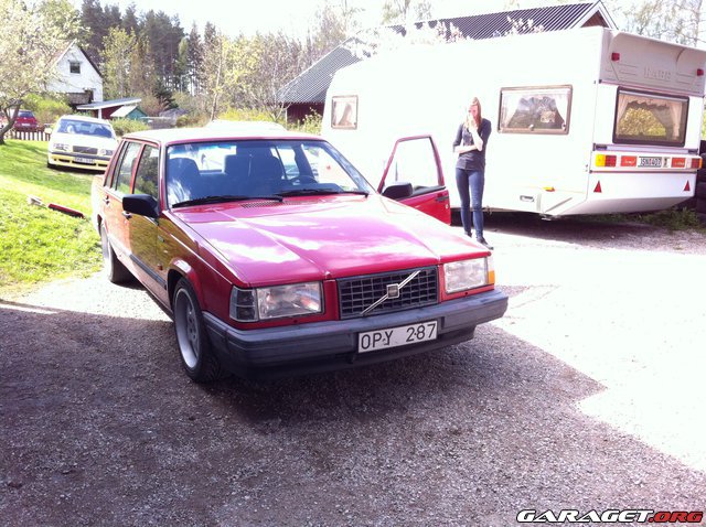

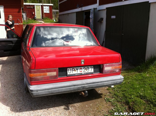

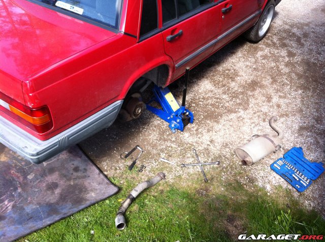

Jodu alex här kommer lite bilder, bytt lycktor bak och satt på nya blinkers fram, även satt dit orginal ljuddämparen längst bak tills vidare då det vart bättre än det andra påhittet som satt där smile
https://www1.garaget.org/gallery/images/131/130489/130489-3eb8b56417edbe750490dc7a058bd5f9.jpg
https://www1.garaget.org/gallery/images/131/130489/130489-1c038b7e179be7b85e4e4f46cd9de5be.jpg
https://www1.garaget.org/gallery/images/131/130489/130489-1b2f431e63047091c84daa307055d903.jpg

Före bilder, efterbilderna kommer inom kort smile

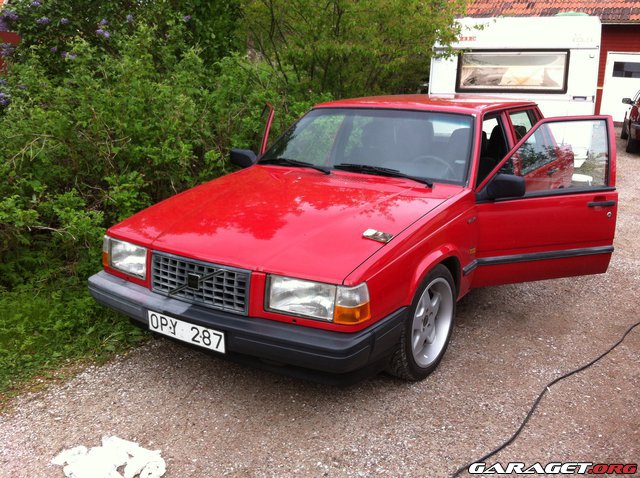

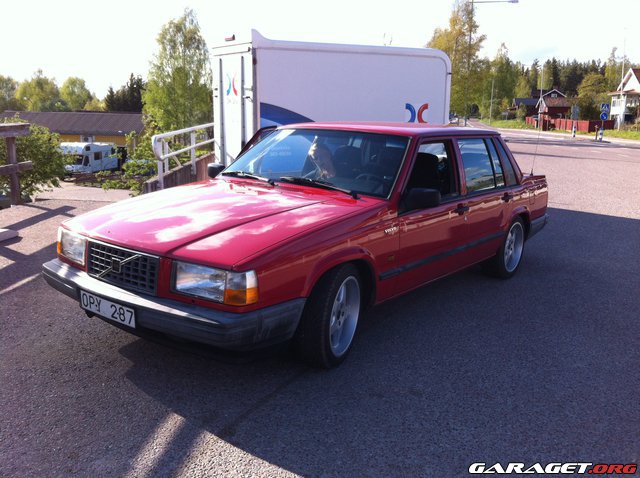

Dåså, så här vart, det letat runt på skrotar och kompisar så allt som allt gick det på 550 för baklycktor och fram pisition/blinkers, riktigt nöjd och om nån som har lite erfarenhet av sugtrimning av b230f motorer så får dom gärna komma med förslag, ja e helt ny innom just det området smile

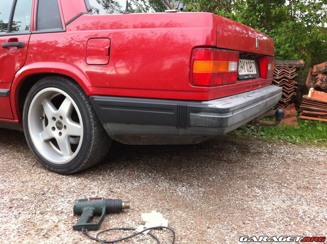

Vart helt paff vilket undervärk värmepistolen kunde göra, har sett dåliga kofångare förut men dom här trode jag var utom räddning, men så fel hade jag smile

testa på grilllen också då smile
321 Inlägg

Funka inte, smälter sönder den smile

aha synd hmm men jävlar va bra stötfångarna blev :p

Ah men skojjaru, skulle ha smort in dom med lite utav ditt medel oxå:)
