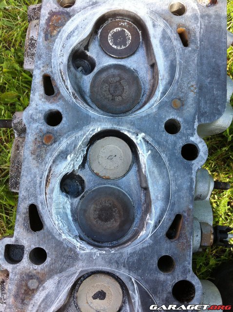

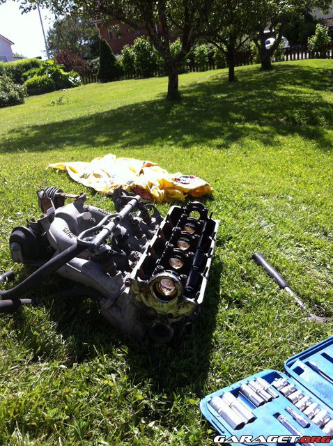

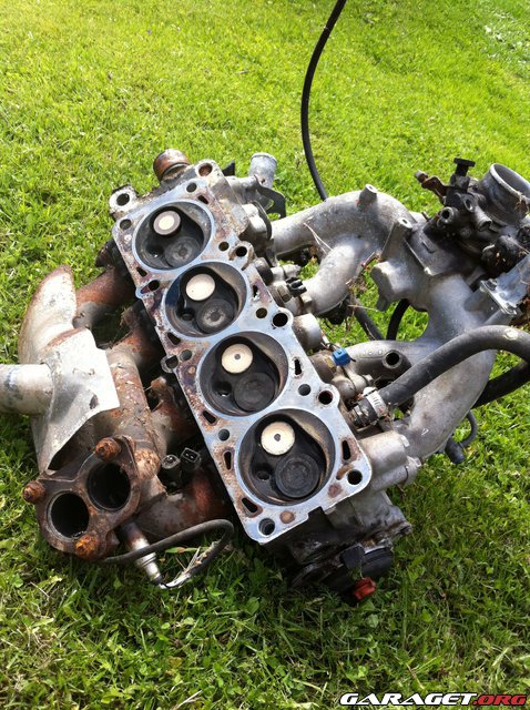

På förmiddan vart det ett ryck, ställde mig i buskarna vid min överväxta motor och plocka av toppen och gjorde ren den, försökte även fila bort lite med en dremil vi hade hemma men de var lönlöst, så åkte till bjurssebbe här på garaget å fick låna tryckluftsdriven borr/slip/fräs makapär så nu är det på g, bilder kommer sen när jag e färdig:)

hur gör du med insugs och avgaskanalerna sen? porta dom? smile
Ska porta insugskanalerna lite alldeles där luften böjs ner mot ventilen smile

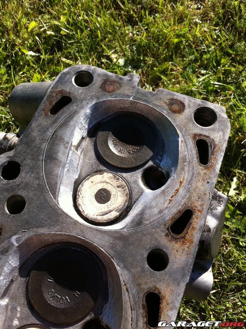

Fräst bort allt material nu, nu är frågan hur noga lär jag puttsa till det jag fräst?smile

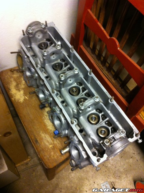

bra de kör hårt big_smile blir ju svårt att kika hur de går för dig irl nu men får la följa här haha. dock tror jag du ska ta bort den där lilla kanten
