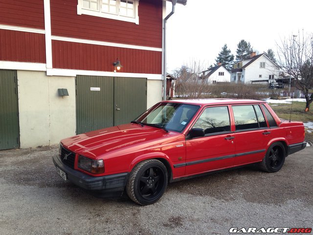

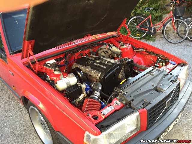

Då var det dags för en uppdate här oxå, då gulingen står körklar med manuell låda nu✌️
Har blivit en hel del ändrade planer, har samlat på mig ett komplett trubo kitt till 744:an så jag har precis börjat renovera bottendelen b230fk, ska byta lager och bultar å i med H-profil stakar, allt för att man ska kunna ladda på i framtiden, vill ha det klart då jag ska köra orginal å reg bes såddt blir en turbo i papprena sen börja laborera med motorn osv smile
Så här ser den ut för tillfället smile

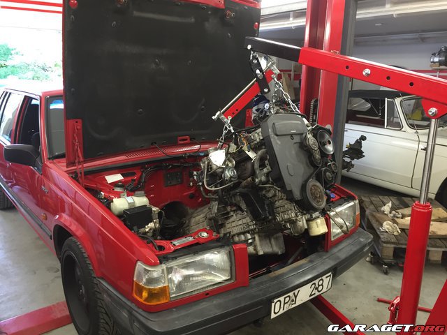

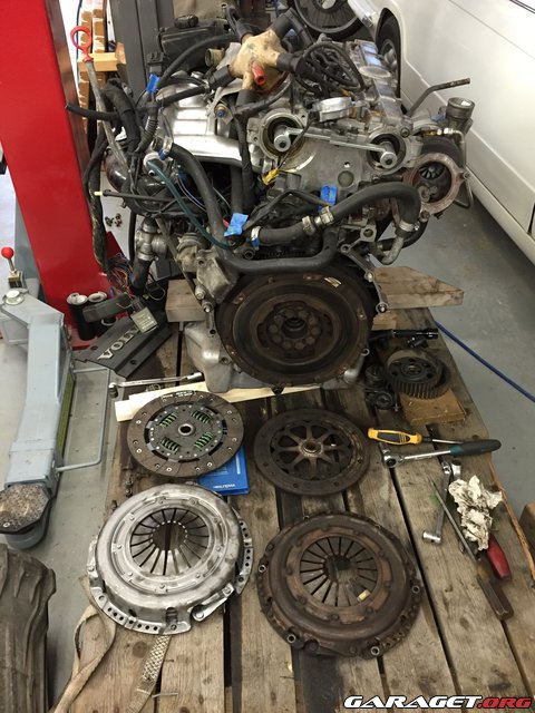

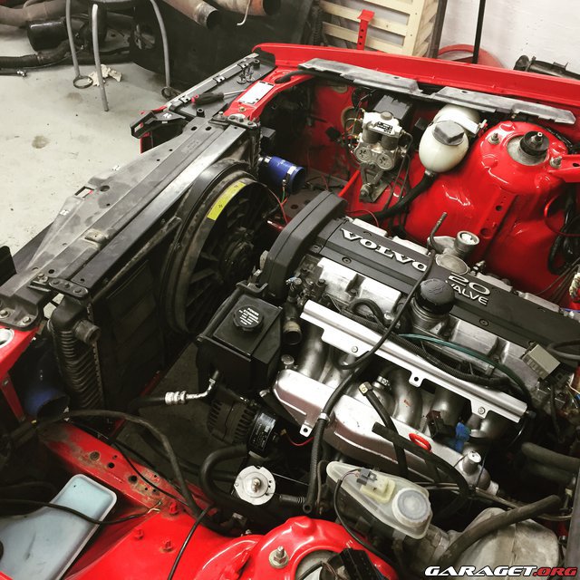

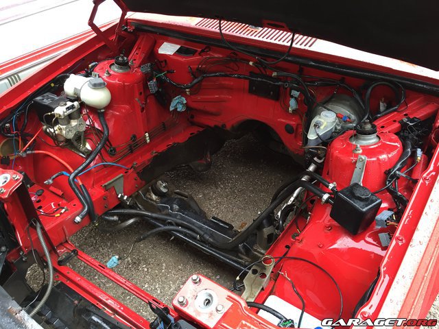

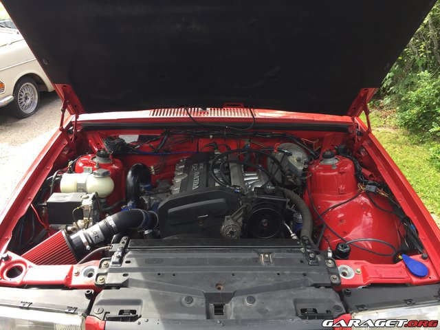

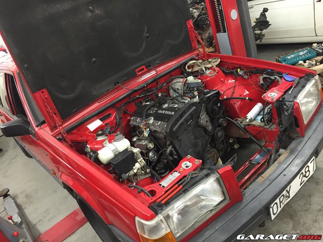

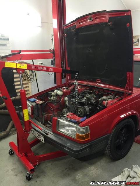

Här kommer det lite byggbilder och slutresultatet då jag inte va så aktiv på garaget under bygget, den är nu reggad med t5 motorn och även har en aussilocker diff blivit monterad nu smile

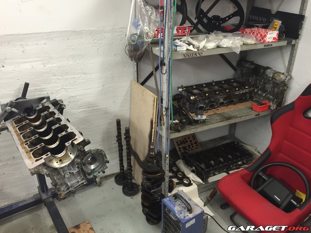

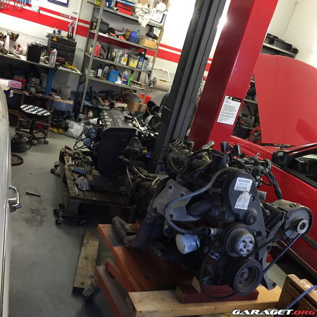

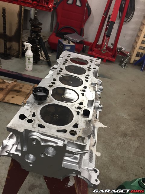

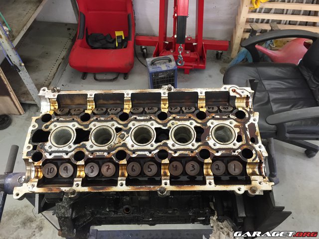

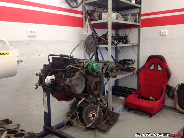

Har börjat på ny kula med en annan motor nu en b5234t istället för b5204t som sitter i nu, ska renoveras med nya lacker, packningar, packboxar, H-profil och arp bultar.
Här kommer lite på vad jag hunnit med hittills smile
Alla lyftare fungerade fint så dom får vara med ett tag till

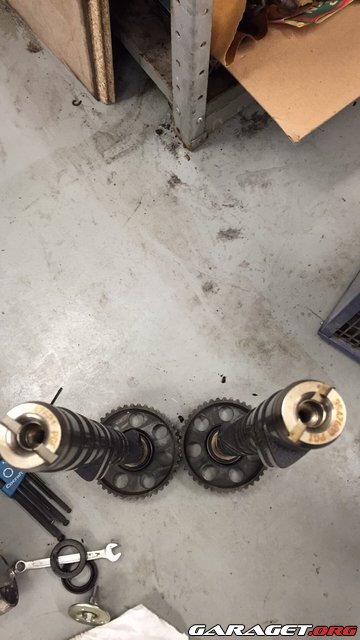

Fick tag på glt kammar
https://www1.garaget.org/gallery/images/131/130489/130489-8488b30a99a623eea40169f6839d695c.jpg
https://www1.garaget.org/gallery/images/131/130489/130489-8fb06d2f563f8f4cc8bb3021d763b851.jpg

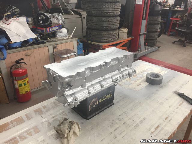

Alu primer innan färgen som ska vara åker på
https://www1.garaget.org/gallery/images/131/130489/130489-7d0fcfd302f4cbf3fccb558f98588170.jpg

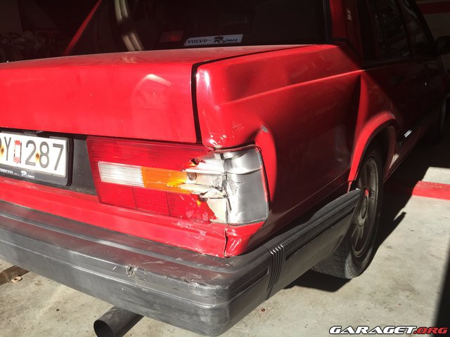

Idag kom det coils till 740:n ska bli spännande att montera, men just nu är den inne på Volvos verkstad då ja vart påkörd bak men allt gick på andra partens försäkring så den bör komma hem igen om ca 14 dagar smile

Lagning går på ca 30 tusen men efter som jag han regga så ökade värdet på bilen drastiskt och den vart värd och laga som tur va smile

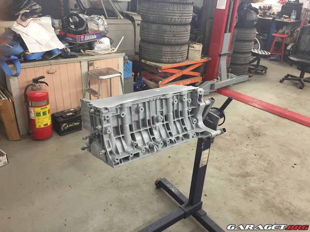

321 Inlägg
8 november 2015

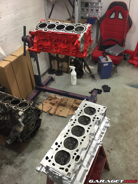

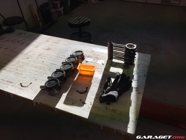

Fått på lite färg på motor och topp, plockat av kolvar å lagt i dieselbad innan jag monterar på h profilstakarna:)

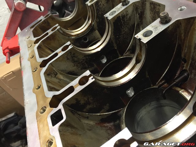

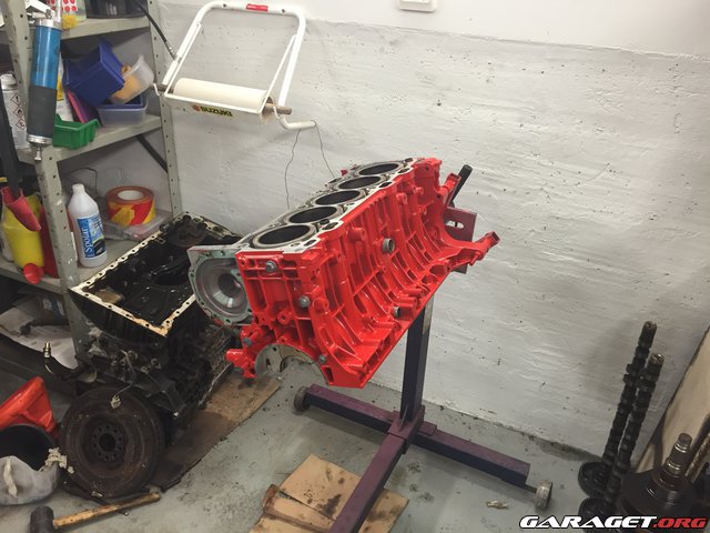

21 november 2015
#59

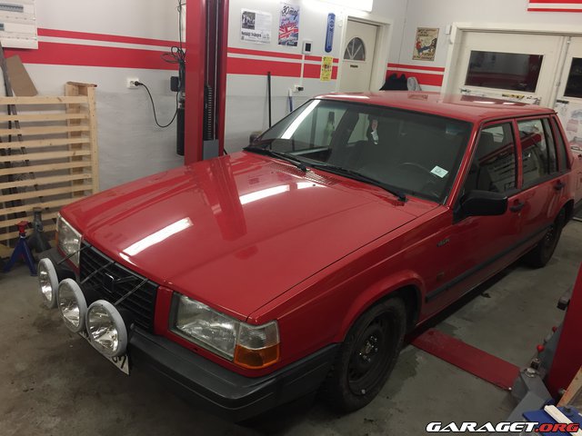

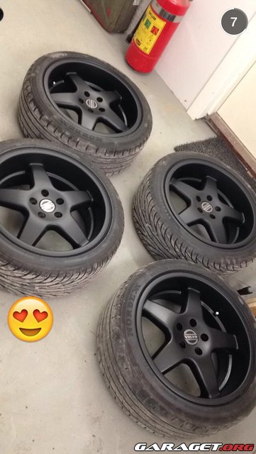

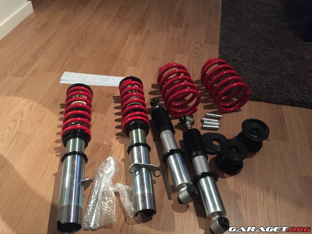

Hänt lite nu igen, fick hem bilen i veckan så ja har fått vinterkittat den nu med lite däck å extraljus.

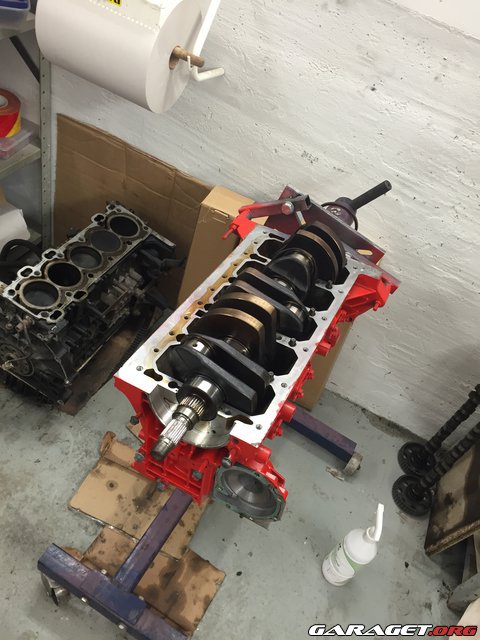

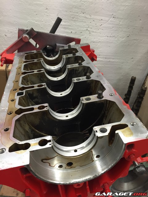

Gjort lite i garaget oxå, gjort rent ytor och lagt i lager å vev i blockhalvan.
Väntar på lön nu så kanske jag kan beställa turbo och grenrörskitt smile

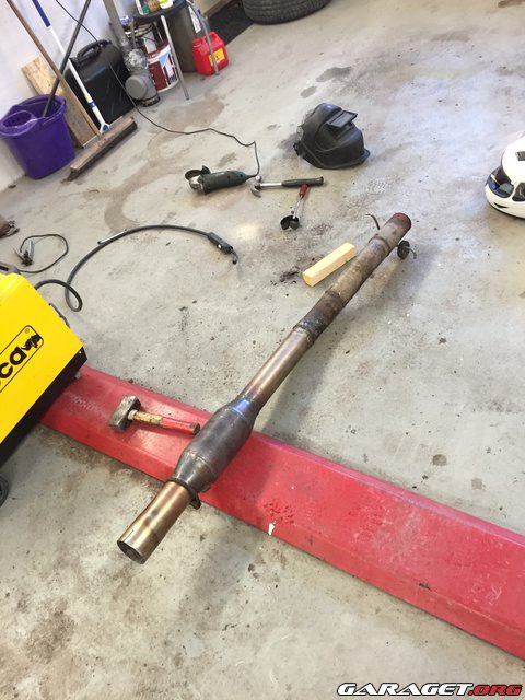

I fredags vare dags för bes, efter två mycket glada å fascinerad bes män tittat på den så rulla jag ut med blankt papper så nu när det är klart så satt jag dit min race katt.
