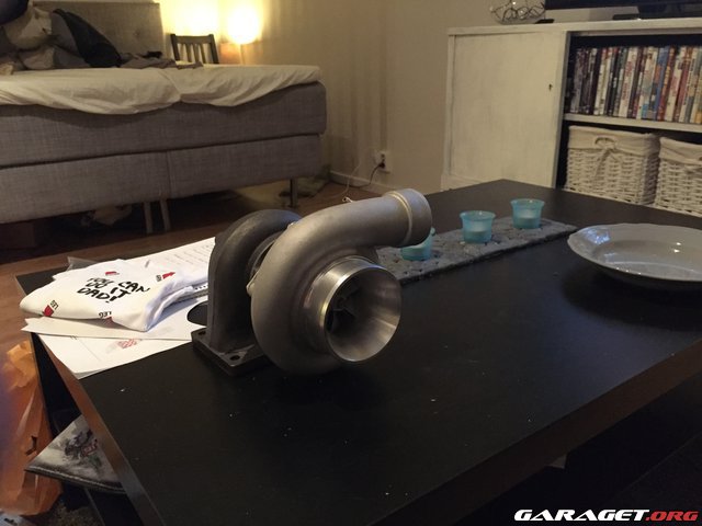

Efter jobbet vart det en sväng till Gävle och bakaxeldelar å köpa GT35, för se om plånboken tillåter en grenrörskitt oxå den här månaden eller om det får vänta roll
https://www1.garaget.org/gallery/images/131/130489/130489-7db9884d75c0a6b3ce8c901e1c703f2b.jpg

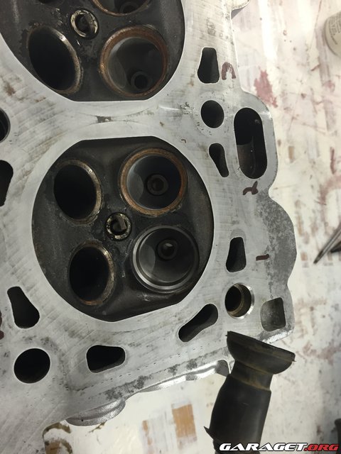

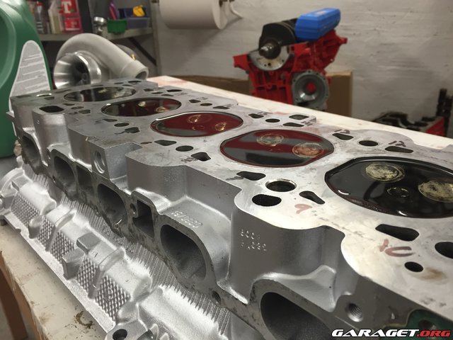

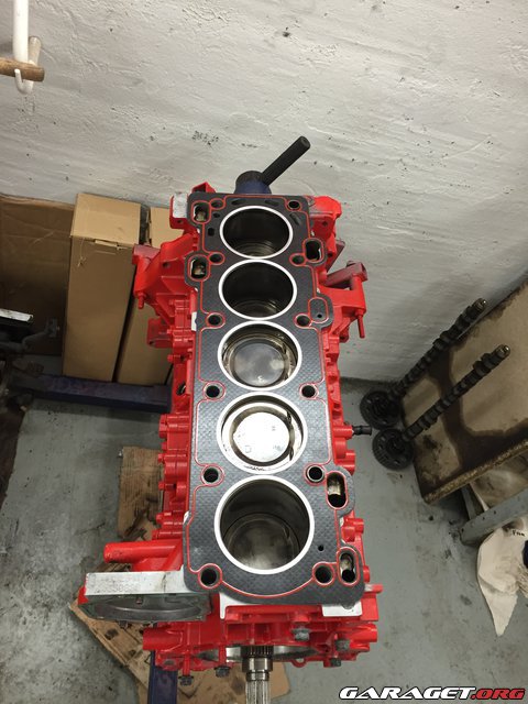

Idag vart det en heldag i garaget, slipat in alla ventiler bytt tätningarna och borstat ur allt sot på avgassidan.
Så nu är allt tätt och Frescht, han även få ihop blocket och momentdra det oxå smile
https://www1.garaget.org/gallery/images/131/130489/130489-b610541e0456b400539ec4c67a7b7930.jpg
https://www1.garaget.org/gallery/images/131/130489/130489-3f206587dc9a067b8877c064ab42dc57.jpg
https://www1.garaget.org/gallery/images/131/130489/130489-bfcf81fabd7008fac50c4446a43bb524.jpg
https://www1.garaget.org/gallery/images/131/130489/130489-dabb5e61b610742ee340006c98f8b65d.jpg
https://www1.garaget.org/gallery/images/131/130489/130489-f6f39331d4cbc81b1f5b5355aabf5518.jpg

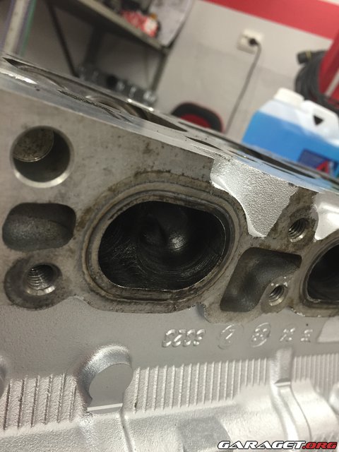

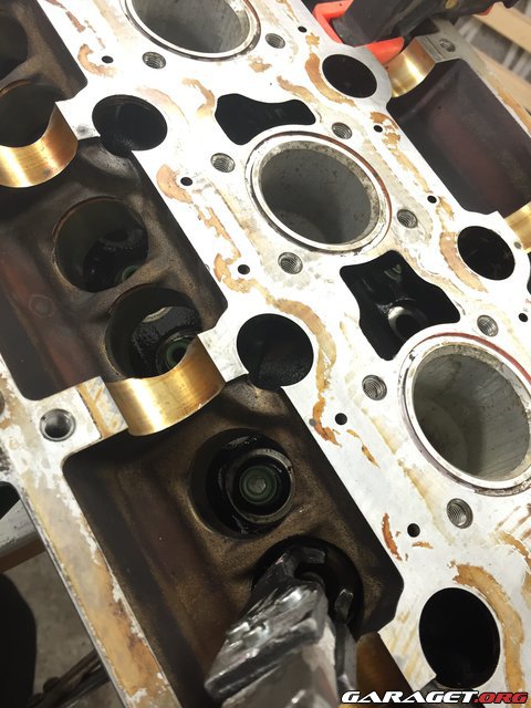

Fick lov att riva ner allt igen och slipa av nederkanten i fodret då stakarna tog i när dom vände, fick tydligen lov att göra så på Lmr:s stakar dock har dom kommit med nya nu som du slipper göra det på.
Men nu är det gjort och det börjar närma sig topp montering väntar på en bes från Lmr bara som förhoppningsvis kommer nu ikväll.
Ett packet från swedenexhaust hittade hit oxå med lite grenrörsgrejer wink
https://www1.garaget.org/gallery/images/131/130489/130489-6c76ba92933c516128d76ba6d3e03e00.jpg
https://www1.garaget.org/gallery/images/131/130489/130489-67caf9f4a26f131cea18ab49ddd9c541.jpg
https://www1.garaget.org/gallery/images/131/130489/130489-ecd6f27df4605f73232d1dae23958612.jpg
https://www1.garaget.org/gallery/images/131/130489/130489-f582627e3f35890023fc557498c2247a.jpg

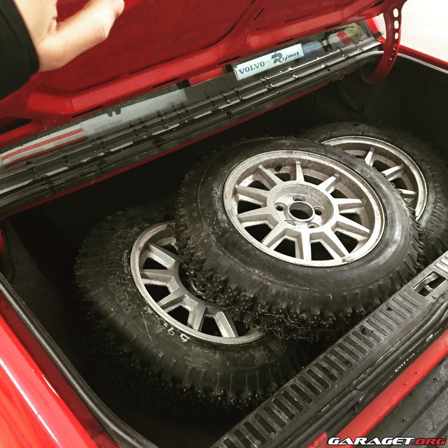

Va över till min farbror i Borlänge å krängde lite isdäck till 740:n
Hoppas det varma vädret inte tar så mkt på isen så nyårssladden blir av smile

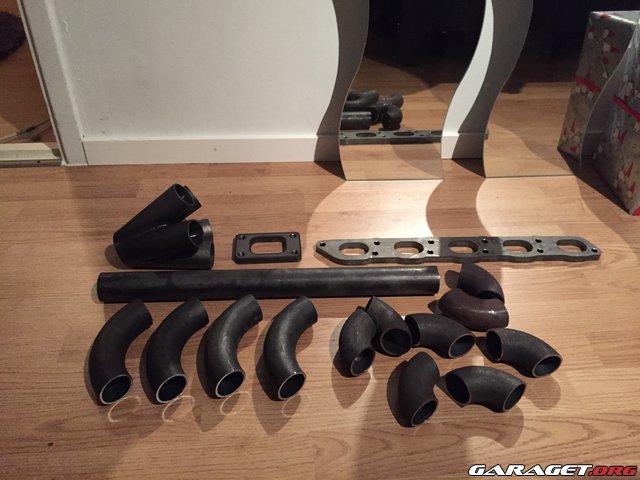

Skruvade bort turbo och grenröret idag så jag kunde börja punkta ihop det nya som ska dit, vart klar med hur och vart allt ska sitta bara dra resterande rör kvar smile

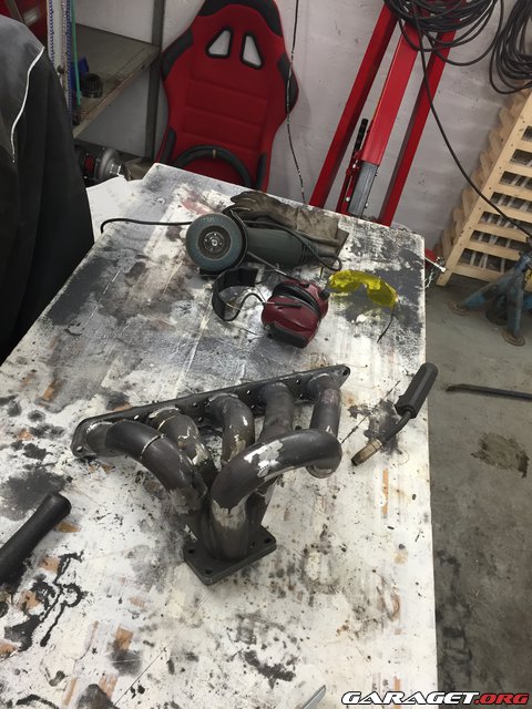

4 januari 2016

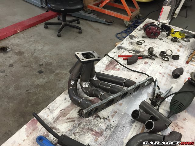

#72
Dragit klart och börjat helsvetsa grenröret, kommer även nån bild från salutjärn och nyårssladden som va ett riktigt lyckat event smile

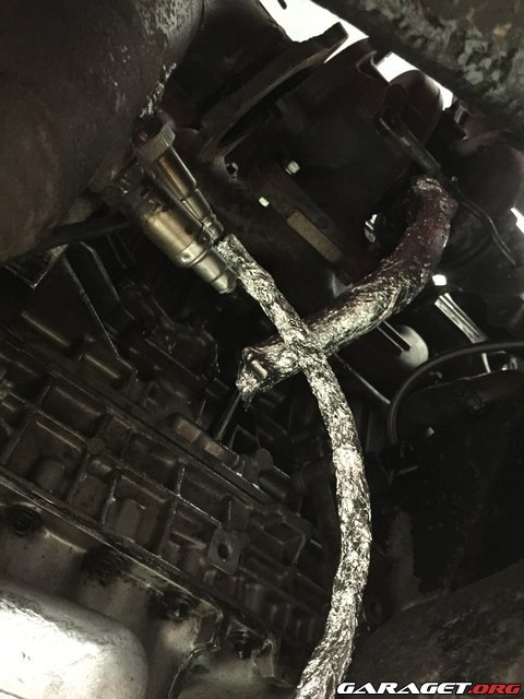

Satte dit bredbandslambdan jag fick hem för nån vecka sedan och lite snabblösning på oljereturen då den började brinna i söndags på sjön, tur va att jag märkte det i tid så det vara oxå bara oljereturen som brann upp.
Lite bilder oxå från söndagens körning smile

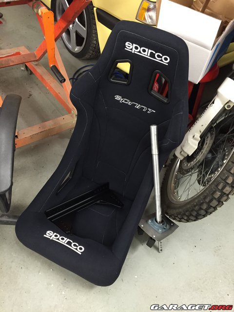

5 februari 2016
#75
Fia godkänd stol inhandlad, även ny växelspak men ska kortas av lite först:)

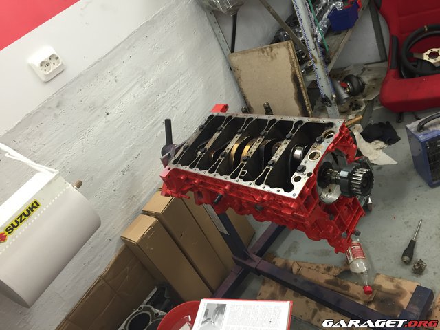

2 oktober 2016
#78

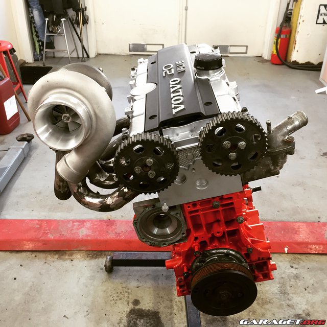

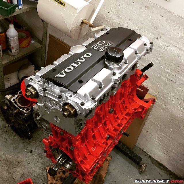

Hej tråden har inte dött har inte varit så aktiv på länge bara, men i garaget e d lite rörelse.
Nya motorn snart klar att stoppa i smile
https://www1.garaget.org/gallery/images/131/130489/130489-5a1a62052bf4ff3bca826384a47ece9b.jpg
