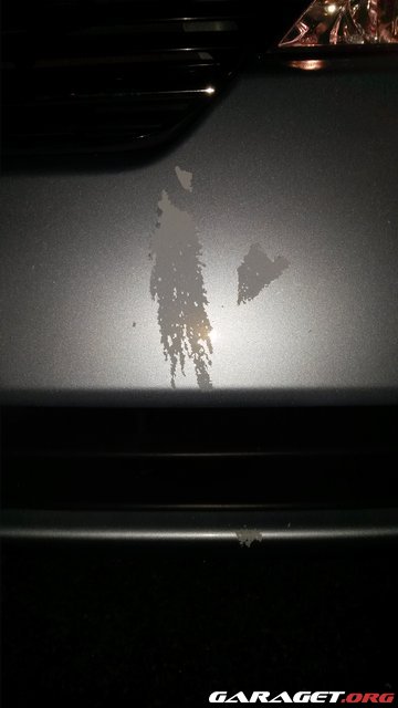

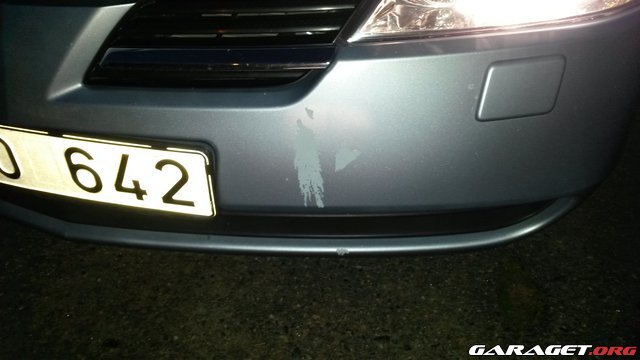

72 Inlägg
29 maj 2014
https://www1.garaget.org/gallery/images/161/160369/160369-e4bc78d26bc03e3d3a5f470944845dd7.jpg
https://www1.garaget.org/gallery/images/161/160369/160369-f9d3824db7c72098ab5f90b3d26363b0.jpg
Lite under den stora fläcken också!
6 749 Inlägg
29 maj 2014
Ingen lackerar själv men ser lite ut som de har skippad grundarbetet. (Ser ut som de bara sprayat på stötfångaren direkt)
De/Dem
72 Inlägg
29 maj 2014
jag har jo känt på lack när det släpper men detta är liksom hur tunn som helst. Knappt man känner nåt med fingrarna när man drar över dem :S

3600 mil på en 07a, färgen släpper vid tvättning. Bara jag som tycker att det osar katt?? Är bilen import?
4 629 Inlägg
30 maj 2014
stötfångaren är säkert bytt,sen så har det missats någonstans i arbetet,slip/plastgrund,typ sånt,,,fick in en stötfångare som hade lite lacksläpp,jag kunde tvätta bort ALL färg med högtryckstvätten,var ren plast under,ingen grund av något slag,

72 Inlägg
30 maj 2014
Det är samma här, ren plast under sad nog som du säger. Ska nog konfrontera de, kanske de gjort det själva innan de sålde den vidare till min far.
