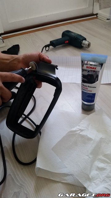

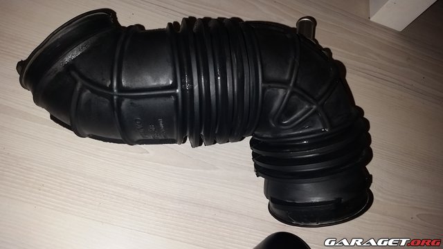

Idag har jag tästat en produkt som jag velat köpa i flera veckor big_smile Sonax Plastic Renovater big_smile

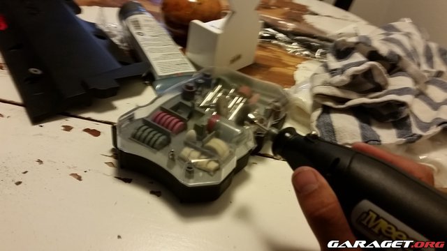

tog av ena backspeglen och polerade den… tog även av kåppan och fixade kollfibervenyl. där av värmepistolen.
Dena slipmaskinen har varit helt underbar i många bil projekt big_smile

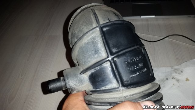

Ikväll har de puttsats med mitt nya favorit medel från Sonax big_smile
Här är före.
https://www1.garaget.org/gallery/images/206/205225/205225-f69ce81b6897fe8d88356bd3d3b51dc1.jpg
Mitt i jobbet… stor skillnad va? big_smile Ingen för rengöring behövs… bara o börja gnugga… behövs inte alls mycket.
https://www1.garaget.org/gallery/images/206/205225/205225-4ba424cfda8ded7118799de6a9bd4bd9.jpg
O här kommer slut resultatet big_smile
https://www1.garaget.org/gallery/images/206/205225/205225-176afb0dd47ce6316d2750fb93927303.jpg
https://www1.garaget.org/gallery/images/206/205225/205225-131ecc2a482e59597bed2e2fefc971f5.jpg

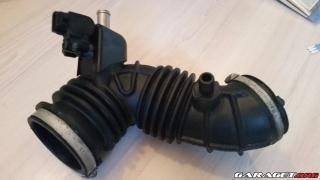

Fett nöjd big_smile Ser ut som ny smile Slangklämorna ska också byttas någon dag smile Imorgon monteras den på plats igen smile
Medlet är ingen svart färgartig sak… Den smörjer och rengör helt enkelt…. drar fram den gamla glansen. Mycket bättre en svart medel som mäst bara färgar och lämnar efter sig ränder.
Rekomenderas starkt smile Imorgon ska mer Poleras smile

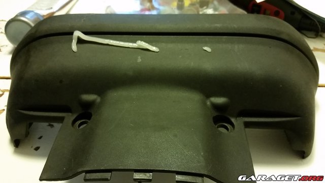

https://www1.garaget.org/gallery/images/206/205225/205225-c76ca92ef03db97bf69d01f8ddd55c16.jpg
Dagens fix smile
https://www1.garaget.org/gallery/images/206/205225/205225-b76ab08133d6cc5bedeffeb140aba0e2.jpg
Min Favorit maskin big_smile Har varit mycket hjälpsam… kostar mellan 100-200kr big_smile lätt värt pengarna. speciellt då man kan slipa polera och även kappa i mettal plast osv. smile
https://www1.garaget.org/gallery/images/206/205225/205225-b0670c43c21c035cdc59d0add456d704.jpg

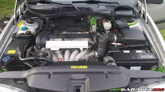

Som jag sagt tidigare…. så älskar jag en ren motor xD

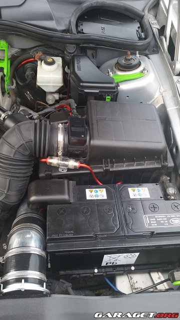

Så idag har de polerats och byttats ut skruvar mott rostfritt smile
Idag har vi även modifierat plattan som batteriet är på… så att batteriet är nu ca 1 cm längre in.
Mitt slutsteg har tyvärr på de senaste gått in i protect. Vi har felsökt och kommit fram till att de måste va slutsteget. Så de blir ett besök på netonnet imorgon eller på måndag kanske. Håll tummarna smile
https://www1.garaget.org/gallery/images/206/205225/205225-12cbb0bf264f4d4bc8e3afc354a168a0.jpg
Bling Bling big_smile
https://www1.garaget.org/gallery/images/206/205225/205225-90d867f24ae1a1ebbe8349e7ca8efdda.jpg
Hoppas ni har en trevlig helg smile Nu ska jag sova med min väldigt röda rygg ^^

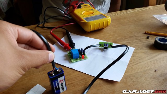

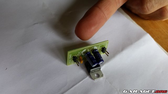

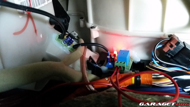

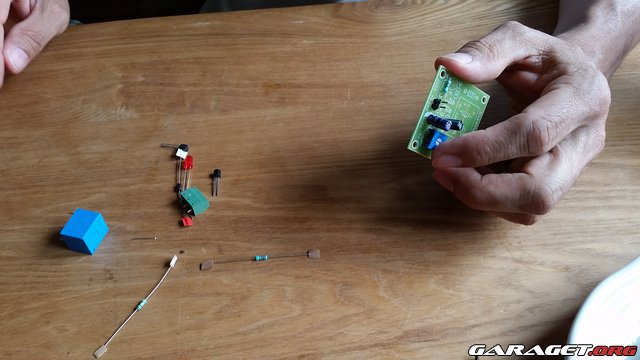

Jag har haft problem med mitt slutsteg. Har varit svårt att komma fram till vad problemet varit. Men den har gått i Protecion på grund av att vid motorstart eller snabb omstart. Så faller strömen plötsligt och den går i protection. Hur ska man nu lösa detta då?
De har inte o göra med batteriet osv. Utan de har med slutsteget o göra. Hur den är gjord. Jag ville inte ha ett nytt då jag är nöjd med denna. Så vi fick lösa problemet.
En delay på några sec så den inte hinner regristrera fallet skulle lösa allt.
En besök till Electro Kit i Malmö löste allt smile
Ett relä kit som gör så att man kan ställa in en fördröjning fanns hos dom. Dena va dock på 10 sec och uppåt.
med hjälp av en anställd visade han oss vilken kondensator vi behövde bytta. För att istället kuna ändra mellan ca 1-5 sec. Helt perfekt smile
Nu behövde vi bara ett kitt för att få ner strömen till 5v. då reläet gick på det. Allt fixade dom snabbt och för strax över en hundring smile
Så väl hemma hos föräldrarna började jobbet.
https://www1.garaget.org/gallery/images/206/205225/205225-3f8145a4bda95143cb6815e28509612b.jpg
Här har vi omvandlaren som ser till att de bara kommer igenom 5v smile
Lödandet fortsate.
https://www1.garaget.org/gallery/images/206/205225/205225-fe3165ff5fce13e691d337c5c97868bf.jpg
Sen skulle allt testas.
https://www1.garaget.org/gallery/images/206/205225/205225-982b186c41656285e3a3c60e4cc9bfae.jpg
Med hjälp av ett 9v batteri o mätinstrument kunde vi testa om allt funka och ställa in fördröjningen smile
Sen montering smile
https://www1.garaget.org/gallery/images/206/205225/205225-08438feaf1cd9f73b49dc401e636a761.jpg
Här är slutet. Monterat o på plats smile (bakom handsfacket)
Detta tog en ca 3 timmar i en långsam o försiktig takt smile
Mycket testande för o va säkra på att allt skulle bli rätt smile
Nu ska jag försöka förklara hur vi koppla det.
Togg 12v från remote sladen in i omvandlaren. 5v från den går in i Fördröjaren. För att driva den (timern/tillslag osv).
I fördröjaren går en 12v sladd till från remoten in och en ut till slutsteget. Med timern väljer man hur länge de ska ta från och med att strömen kommer fram till fördröjaren, hur lång tid de ska ta tills den släpper det vidare till slutsteget. Man hör ett litet klick när den slår till och strömen kan"passera" till slutsteget.
När man stänger av hör man ett omedelbart klick att strömen stängs av.
Hoppas allt går att förstå smile Några frågor så är de bara o fråga. Garanterar inte att jag kan ge ett bra svar ^^
Mycket nöjd med dagens projekt. Och slutsteget funkar helt perfekt. Fördröjningen märks inte ens. Då de en då tar tid innan sterion är helt igång o musiken kan pumpa big_smile

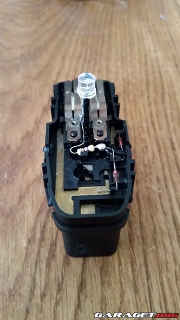

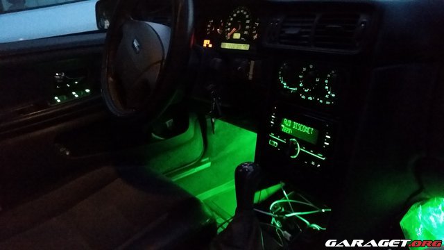

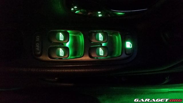

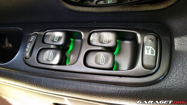

https://www1.garaget.org/gallery/images/206/205225/205225-e0d15aa73e404bfeeca146c112e90ac1.jpg
NÖJD! ;D Fy fan va bra de blev big_smile  Svårt att få med på bild. Men där märkena för fönstrena osv är, så lyser de också. Väldigt starkt faktiskt. Men fasnade inte på bild av någon anledning hmm tar ny bild när de är mörkt någon dag smile
And to the Making smile

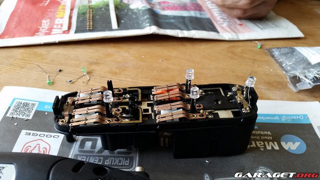

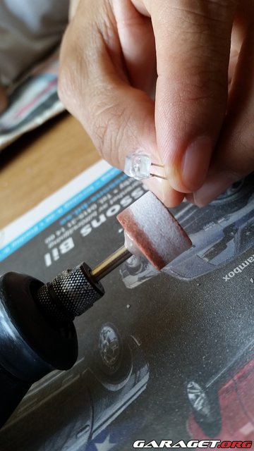

https://www1.garaget.org/gallery/images/206/205225/205225-bef82bc53944b70b38d1d4fc7ba37dae.jpg
Till höger ser du dom gamla dioderna o i mitten är dom nya. Även dom är Gröna smile
Till vänster är motstånden. Då dom nya går på 1v o de kommer ut ca 11-13v.
Jag tog bara med mig Ledens info till Electro kit i malmö så fixade dom fram rätt motstånd.
https://www1.garaget.org/gallery/images/206/205225/205225-703241240609b551a93b459b9cfc35e0.jpg
Här sitter nya LEDet på. Med motstånd mellan.
https://www1.garaget.org/gallery/images/206/205225/205225-0be5ee6d0dd741da526d5095c19ab0f8.jpg
https://www1.garaget.org/gallery/images/206/205225/205225-611868b614388b3dae2b221767a3f85a.jpg
Här slippar vi ner ett LED för att de skulle få plats. De funkade prima. Va lite skeptisk först men de funka. Plasten va väldigt tjock. Hade man kommit genom hade lampan gått sönder.
https://www1.garaget.org/gallery/images/206/205225/205225-84300e790ac0369790cbde1e2bbeb0a6.jpg
Nå va tycker ni? big_smile Har även bytt lamporna i klimat anlegnings panelen. Tyvärr glömde jag fotta det. Va mycket lätare o bytta.
Ska försöka få fina bilder på allt någon gång smile

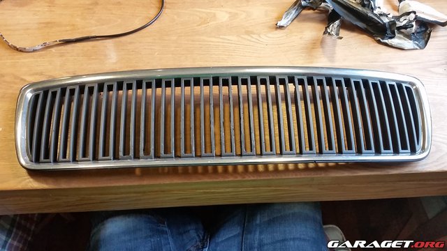

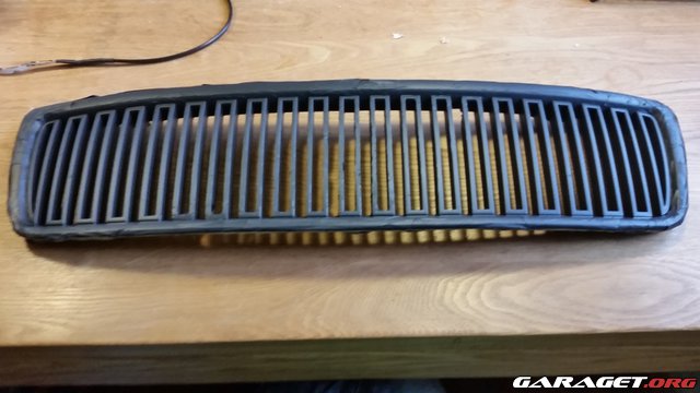

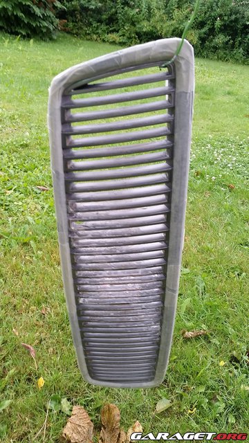

Då LEDen va klara. Var jag tvungen o hitta något nytt. Har alldrig gillat original grillen. Så den ska fixas till smile
Tanken är att behålla krom kanten o göra om rästen svart. Volvo märket vill jag inte ha kvar smile
https://www1.garaget.org/gallery/images/206/205225/205225-61ab639fa5acc055153eb9c18af26f2f.jpg

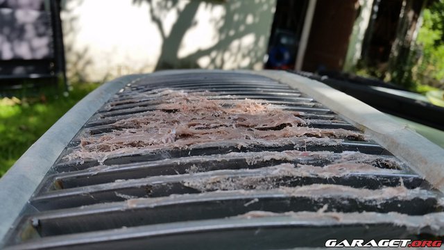

Där har vi den. Som ni ser är där injupning där märket varit och fästen för den. JAg tänkte ska jag göra de så gör jag de ordäntligt. Så allt de skulle bort.
Men fy vilket jobb x)
https://www1.garaget.org/gallery/images/206/205225/205225-5db6e6989a5d1c64450eeab73edeb72b.jpg
frram med favorit verktyget o så va festena borta fort smile
https://www1.garaget.org/gallery/images/206/205225/205225-267c2d00e036026bb6dd2b0ef40c5eef.jpg
Slippade mellan för där va mycket löst som redan nästan flaknat av. Vill man att färgen ska fasna bra så är det viktigt. Tog även en skruvmejsel senare o skrapade av.
https://www1.garaget.org/gallery/images/206/205225/205225-43c6c14a894fc36872b5cf0035e6ecfe.jpg
Sen använde jag glasfiber spackel för att fylla in fördjupningarna. De går inte o beskriva vilket jobb de va ^^ Ett mycket fint spackel skulle ha funkat mycket bättre.
Men efter någon timme slippande och tre lager glasfiber så blev de bra.
Men de är så här långt jag kommit smile
Mycket återstår. Får se när jag hinner med det.
Jag maskerade runt om innan slipandet och innan glasfibret för att inte råka repa något. Kommer att göra om maskeringen innan jag mållar om.
Fotrsätning följer smile
